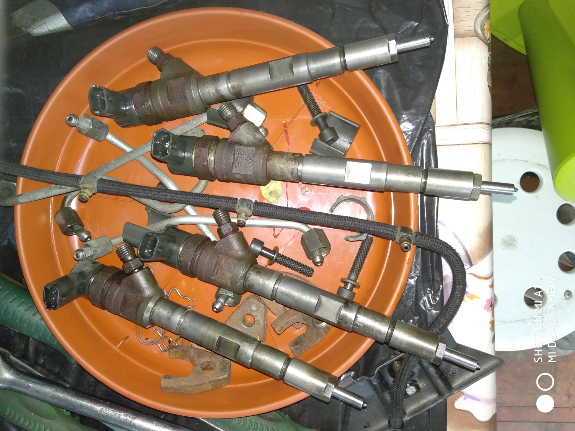

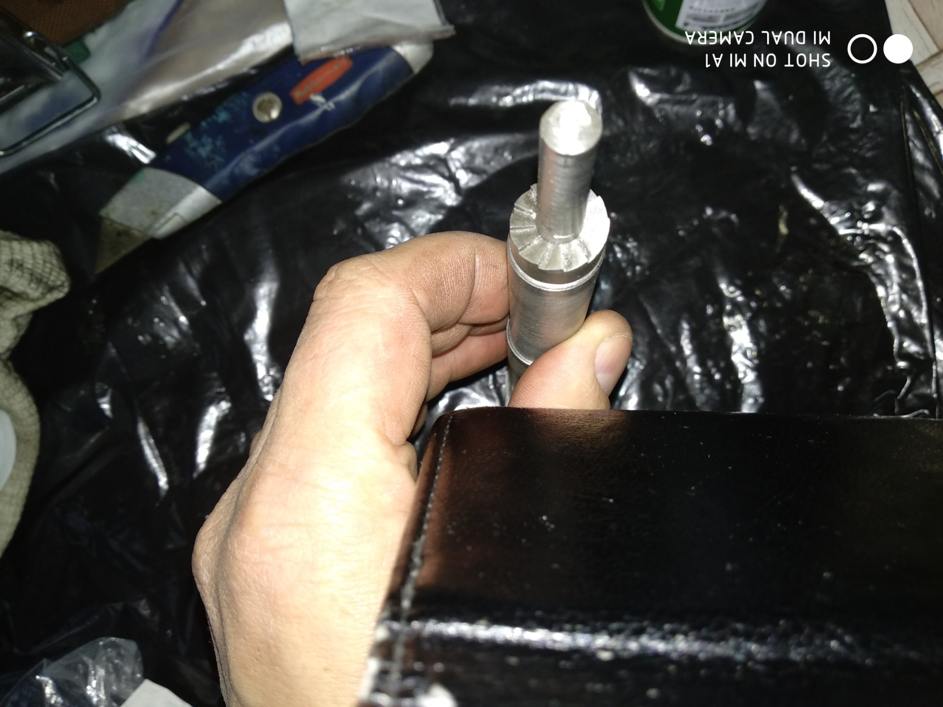

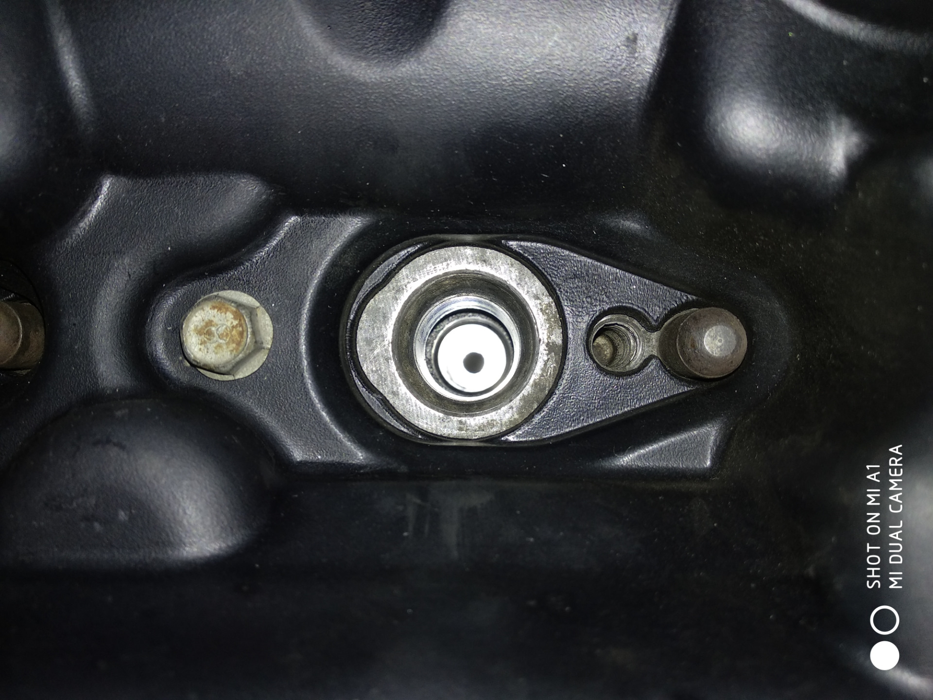

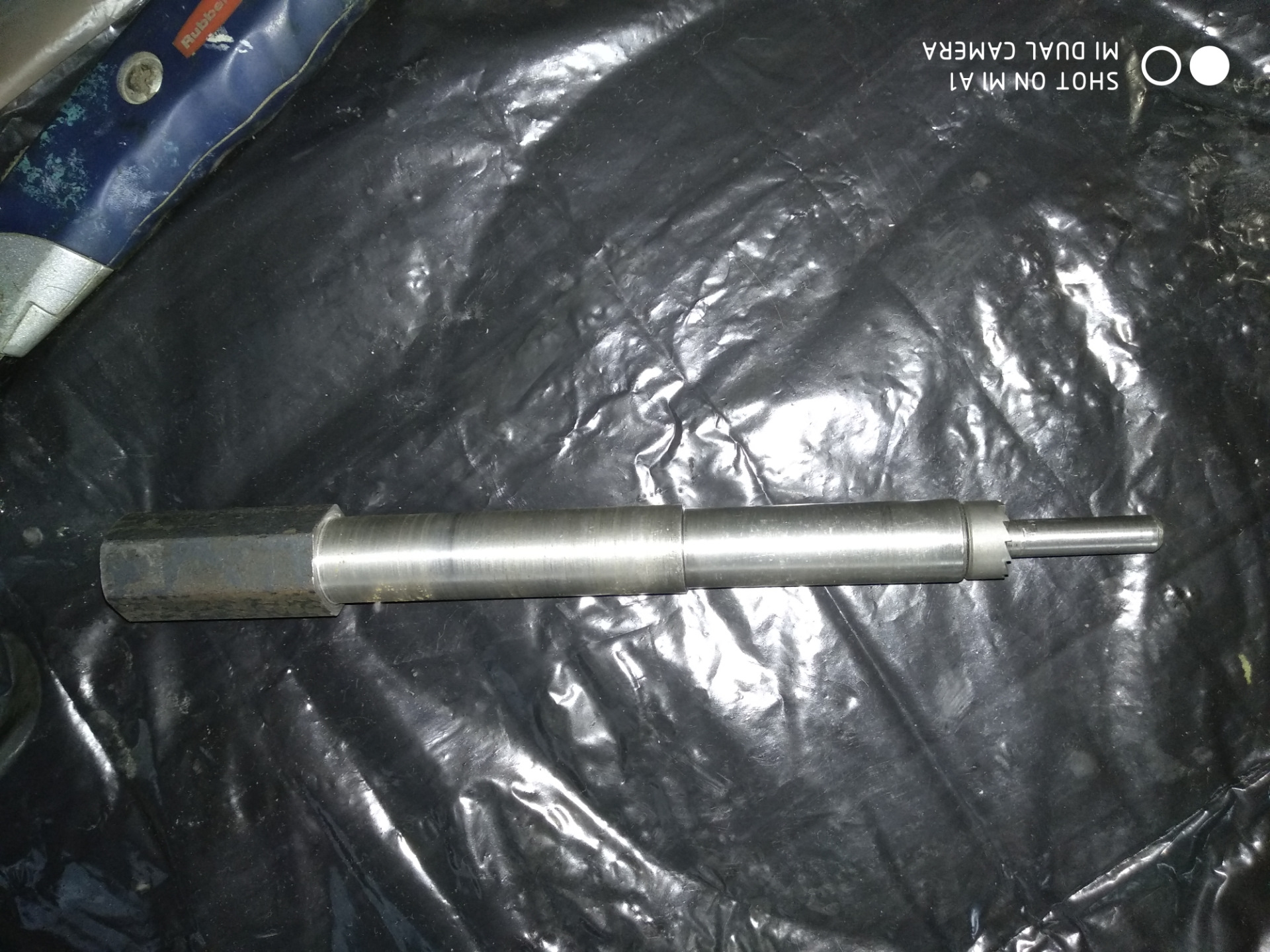

Токарь изготовил прибуду . Размеры как у форсунки, шарошка на 16 из магазина сантехники. Цена ей сотка.
Готовые колодци .

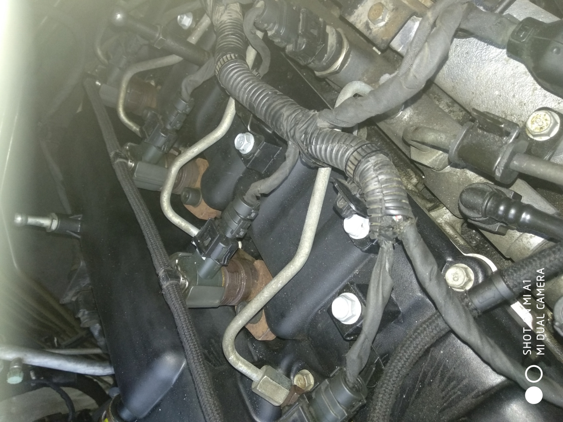

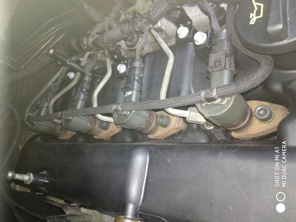

Всё собрал. Но не без приключений. Обошлась резьба под скобе на 4 и 1 цилиндрах. Китайские ввёртыши из пружинок доверия не внушили. То же токарь сделал ввёртыши по старинке на М12х1,75. Рассверлить сверлом 10,2 нарезал резьбу и на фиксатор резьбы выкрутил. Тем кто говорит что расверливать там некуда плюйте в рожу.

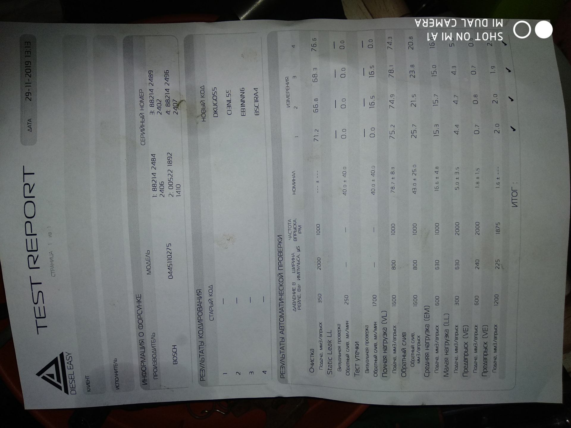

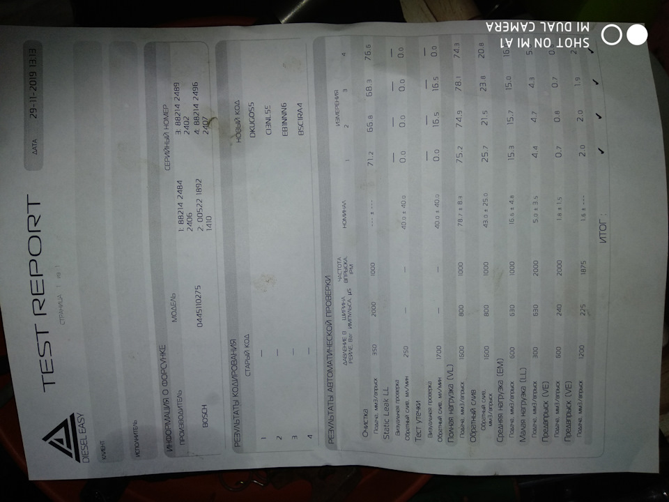

Работает как часики. Осталось только прописать форсунки в мозг так как номера после ремонта форсунок изменились. Ну и традиционный вопрос к спецам, а обязательно форсунки прописывать?
Комментарии 4
Они сами адаптируются, если сказали что не прописываются.
У меня 10 года менял не прописывал потом поехал на диагноз подключились всё ок
Понятно.
Да обязательно, иначе неправильно будут работать 💯%
