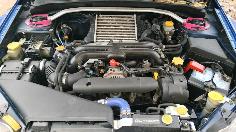

Как я уже рассказывал — мотор у меня перебранный, собран на ковке, с черным коленом, маслоотливной перегородкой картера и т.д. — все по феншую. Потенциал мотора до 450л.с.
Еще в конце весны, перед поездкой в Ростов-на-Дону, мне предложили прошить мотор со стоковых 230 сил до "предполагаемых" 270 — это то, что обещают на эти машины после чип-тюнинга. И я согласился, хотя зря. При том, что оба родных ката были на месте и 270 я в итоге не получил — прибавка ощущалась хорошо, но каты наверняка "съедали" сил этак 10. В итоге 260 — и то если верить обещаниям. Ну и выход на буст был рывком, как и его спад — не было комфорта в этом смысле.
Метод сей операции меня несколько смутил. Я же тертый калач по теме настройки, мы с моей атмосферной(!) Chevrolet Lacetti Verto многое пережили по этой теме :) Даже на 1.4 атмо на валах я не пренебрегал качественной настройкой. Поэтому меня удивил метод скачивания лога стоя на месте без нагрузки, его пересыл и "слепая" правка без возможности настройщику проехать и понять как авто едет. Напоминает метод настройки ГБО со слепой правкой УОЗ. Тогда я за эту операцию заплатил 15000 рублей, а изначальная задача была куда проще — просто программно отключить "улитку" системы EGR, которую я ошибочно приговорил по адскому свисту зимой — перепутал с приводным ремнем ГУР.
После этого да, стала ехать значительно интереснее. Но меня не покидали мысли, что обычный чип-тюнинг — это фигня. Каждый мотор индивидуален и если хочется извлечь из него максимум, то нужно шить онлайн! Тем более с нестандартной внутрянкой. И особенно — если хочется быть спокойным за смесеобразование и УОЗ, в том числе в переходных режимах под нагрузкой.
Осенью я решился продолжать двигаться в этом направлении — первым делом убрал катализаторы и вставил пламегаситель (на эту тему будет отдельная история, как обычно в наших сервисах ничего не бывает гладко с первого раза!). При этом сдал свои катализаторы, которые оба оказались отличными (пробег был уже 155000км) в пункт приема за 11000 рублей и окупил этим работы по выхлопу :) А мой знакомый говорил "выкинь ты их"))) Внимание — сдать каты в пункт приема выгоднее, чем продавать их на Авито! И я не удивлюсь, если те, кто купит их у вас на Авито, понесет их сдавать в пункт приема)))

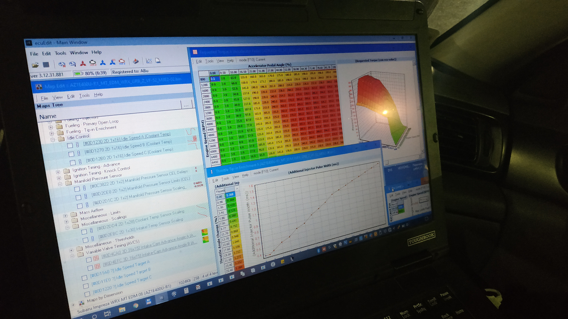

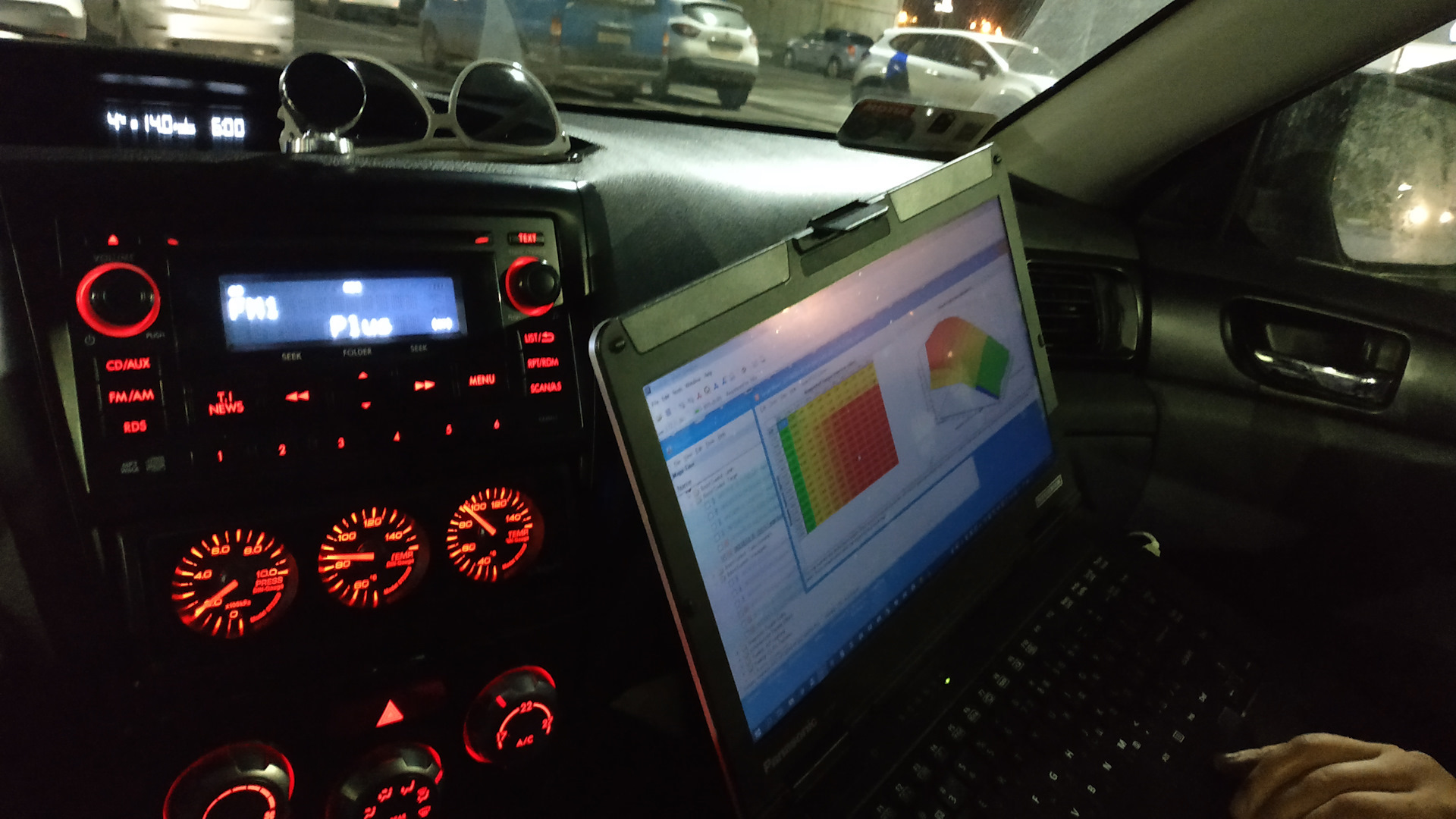

Далее я, наконец, договорился с Андреем Бунеевым на онлайн настройку! Это известный в Российском автоспорте чемпион по классическому ралли! Ну и чемпион по настройке :) К нему большая очередь на настройку, он все время занят — я еще на Verto пытался к нему попасть несколько лет назад — 3 месяца пытался и в итоге бросил эту затею, т.к. не смог. В этот раз повезло — он смог поработать с моим авто. Ну и, конечно, Субару это все таки его профиль (хотя работает со многими авто, как я понял). Приехал и помчали шиться :)
Очень хорошо, когда специалист не только хорошо умеет настраивать двигатель, но и когда у него чемпионский "попомер" и он хорошо чувствует изменения в поведении авто! Это очень важно и дает свои плоды. Т.к. я уже был на шипованной резине, то, к сожалению, на мощностной стенд мне дорога была закрыта. Я его попросил шить на трассе. В итоге 3 часа в режиме "тапка в пол" на разных передачах с остановками для правки карты — в таком режиме я на Субарике своем гонял в первый раз! Хоть на КАД это было и относительно безопасно, но всё таки!
Результат супер! Когда ехали обратно в его Субару-сервис, я только и делал, что жал тапку в пол, мне не верилось, что такое возможно!))) Он расширил полку работы турбины и активный подъем пошел с 2600 оборотов, на стоке было с 3000. При этом если стандартный чип-тюнинг ограничивается только максимальной давкой сток турбины, то Андрей настраивает иначе — он не давит на износ, а именно работает с качеством наполнения во всех диапазонах. Если раньше я точно чувствовал, что момента нет примерно на 5000 оборотах, то сейчас я даже не могу сказать точно, где граница "затухания" — возможно она и не сильно далеко, но просто не чувствуешь "обрыва" — плавный как "подъем", так и "спуск". Мотор стал и мощнее и приемистей.
И мне совершенно не жаль потраченные 25000 рублей! Цена/качество соответствуют! Мне жаль те 15000, которые до этого я потратил зря :)
Весной я замерю на мощностном стенде. Я думаю, что около 300 сил я получил, по моменту мне судить сложно… но… ВАЛИТ!))) Не стоит мои "около 300 сил" принимать за конкретику — скорее момент моего мотора эквивалентен этим силам, пишу про силы для понимания "обывателем". Обидно только, что у меня не будет своего графика момента "до" — придется взять для сравнения в интернете со стока. На сток мощности мотору было тяжело работать с STI коробкой-европейкой (длинные передачи) и я не мог выехать из 7 секунд на лете по суху — несколько раз пробовал и получал 7.5 секунд до 100 по GPS, что меня расстраивало. После онлайн я на мокрой дороге "в натяг" при +4 и на шипах с первого раза показал 6.5! И думаю летом выеду из 6. Что как раз намекает на стоковые 300л.с. мотора STI Вообще цели показать лучшее время до 100 нет — этим я переболел еще с Лачетти :) Просто для себя понять — это да. А так я испытываю куда больше кайфа от "пушки с ходу"!)))
Также уже могу сказать, что расход топлива снизился при крейсерских режимах! Стало выгоднее ездить 120-130км/ч на 6ой передаче. В среднем расход упал примерно на 0.5-1 литр на крейсерских скоростях. Это я успел проверить съездив в Рускеалу по работе.
