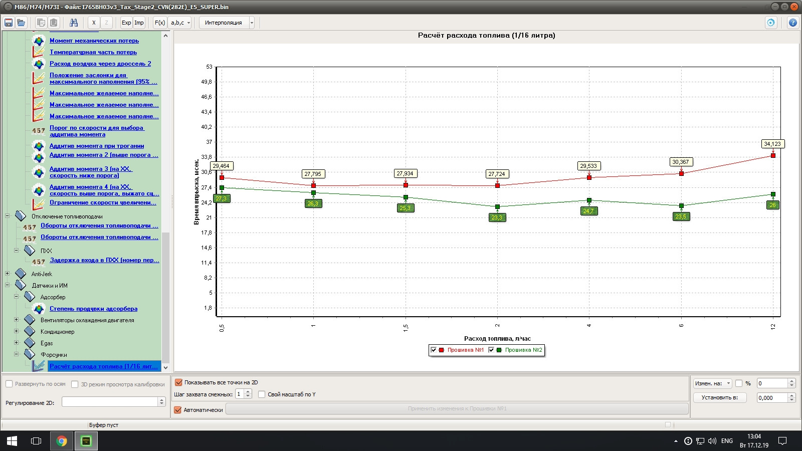

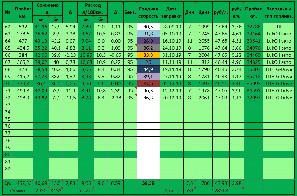

Давайте разбираться. Бак подходит к концу и в момент написания этого абзаца ещё не полностью есть все доказательства, но к моменту публикации всё будет, так что читайте ниже. На данный момент я проехал 412,5 км. Сжёг по подсчётам БК 26,8 литра бензина. Средний расход при этом составил по подсчётам того же БК: 6,4л/100км. Но вот незадача: по приборке у меня бензина осталось всего 2 полоски, и если учитывать рабочий объём бака в 55 литров, то я сильно сомневаюсь, что я смогу проехать на остатках ещё около 400+ км пробега, ведь даже по грубым расчётам 55-26,8=28,2л – осталось в баке. Почти 30 литров при 2 полосках на приборке. Чушь. При этом сама приборка говорит, что остаток пробега 200км. Через 100-110 км загорится лампочка. Должна загореться, благо приборка не обманывает. Так что выкатываю бак до лампочки и достаточно точно получаю количество не правильно подсчитанного и израсходованного топлива.
Пишу продолжение:

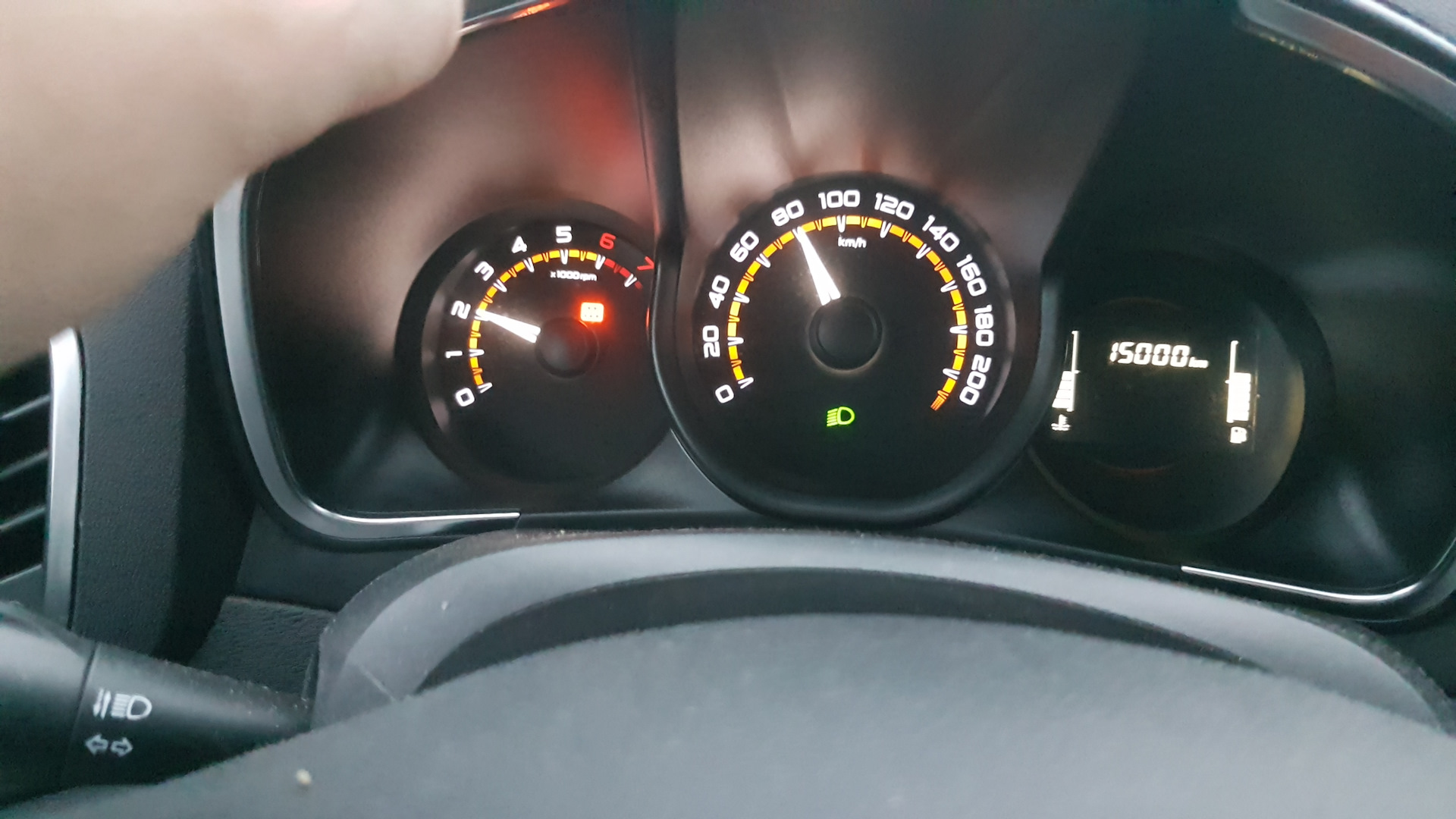

Вот и закончился бак, после посещения заправки мною было залито 43,8 литра бензина, на заправке, которая ни разу не попадалась на недоливе. При этом БК утверждает, что мотором сожжено всего 32.3 литра бензина. Путём не хитрого подсчёта получаем разницу в 26,25 %. ДВАДЦАТЬ ШЕСТЬ, КАРЛ! Подсчитываем вручную средний расход по пробегу и залитым литрам, получаем реальный расход 8,8 литра/100км. А на БК у нас светится красивое: 6,4л/100км. Опять же разница в 27%. Удручающе. Несовпадение процентов точь в точь вызвано округлением отображаемого среднего расхода бортовым компьютером. Прошивка обманула меня на 11,5 литров. Даже прошивка от АДАКТа, более агрессивная, скушала меньше бензина при таком же стиле езды, даже средняя скорость в статистике совпадает по этим прошивкам, пробег 500км на каждой, ровно 1 бак, залитый без фанатизма до отщёлкивания пистолета и последующей заправке при остатке пробега в 100 км. У АДАКТа правда другой прикол, БК показал, что мотор скушал 53,9л с расходом в 10,8л/100км, фактически я на заправке залил 42 литра и фактический расход составил 8,4л/100км. Похоже он тоже внёс правку, только не разобравшись видимо в блоке коррекции, сделал это в обратную сторону. В итоге на АДАКТе расход по БК выше фактического на 28% примерно :) в нашу пользу! Тюнеры несчастные блин…
Как такое возможно? Показываю, следите за руками внимательно. Никакого мошенничества с моей стороны, только факты. Берём эту же прошивку блоков М74 и М86 на 1,6 моторы и видим в редакторе вот такую замечательную калибровку расчёта расхода топлива:

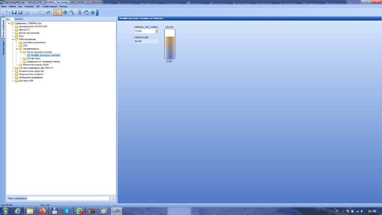

Зелёный график – базовые заводские коррекции, красный – поправка конкретной прошивки. Как поясняет Вадим Саленик (Инварь Инсайд) в этой записи — www.drive2.ru/b/536550130556339412/
Эти калибровки нужно менять только в случае замены форсунок, отличных от заводских по производительности. Если приподнять график, то показания расхода топлива на приборке упадут, если опустить, то показания соответственно вырастут. Этим и пользуются многие недобросовестные «писатели», выставляя основным преимуществом своих прошивок – уменьшение расхода бензина аж на целый литр на 100км. пробега. А аргументируют это тем, что поработали над фазами впрыска (впрыск в открытый клапан или двойной впрыск) и благодаря паровозной тяге на низах получили такое значительное уменьшение расхода бензина. Забавно, что с фазами впрыска уже давно играются, но не получают таких впечатляющих результатов. Тот же Сергей Федоренко (ММК) ещё в 2012 году писал трактат по этой теме, кто не боится техноты, может скачать его тут – drive.google.com/open?id=…YdwrEaQhr8Gerp8WE5ZAg7pjO
Однако за окном уже 2019 год и даже на ММК нет чудес с расходом бензина. Там вполне себе штатный расход, показания между БК и заправками отличаются незначительно на величину погрешности, вызванной ошибочными данными длины окружности колеса в блоке ABS и соответственно ошибками подсчёта реального пробега авто, но это максимум 5% для большинства авто.
Вернёмся к графику для 1,6 мотора. Он интересен тем, что в нём коррекция вводится не линейно и в зависимости от базовых временных величин впрыска можно на каждую временную точку поставить свой коэффициент. Выглядит это в конкретном случае расхождением линий базовых коррекций и «тюнингованых». Чтобы посчитать величину обмана, необходимо разделить значение из красного графика на соответствующее ему значение из зеленого графика. В данном случае обман прошивки увеличивается с увеличением фактического расхода при увеличении оборотов или нагрузки и растёт от 5,5% на холостых до 30+% под нагрузкой. Видимо, чтобы не так бросался в глаза обман по расходу топлива на холостых оборотах, выраженный в л/час. А я то думаю, как так получается, что я в горку 70км/ч на пятой передаче, а вместо привычных мгновенных 10+литров расхода вижу на БК 7 литров. Первые дни ездил и радовался расходу, но в конце концов империи рушатся, монополии загибаются, а обман вскрывается и никогда вы не оправдаете введение таких коррекций желанием привести показания БК к реальным. Повторяюсь, для устранения неточностей вам необходимо корректировать длину окружности колеса в блоке ABS. Но только не исправлением базовых заводских коррекций.
А теперь переходим к блоку коррекции этой же прошивки, но для 1,8 мотора, там нет графика, есть общая коррекция:
Подсчёт коррекции считается так же. Большее значение делиться на меньшее и мы получаем величину коррекции в 25%. Кошмар. БК рисует расход на 25% меньше реального! А люди и рады. Люди вообще не привыкли считать расход бензина правильно и многие свой расход измеряют в километрах на 1000 рублей ☺️ и не видят реальной картины. Зато нахваливают прошивку и авторов таких прошивок за продвинутость в вопросах настроек и калибровок, что они смогли сделать то, чего не смог сделать ни один именитый писатель за все годы своей работы. Разница лишь в том, что «всякие» Паулюсы, Челябы, Инвари, СВВ и ММК дорожат своей репутацией и подобной хернёй не занимаются…

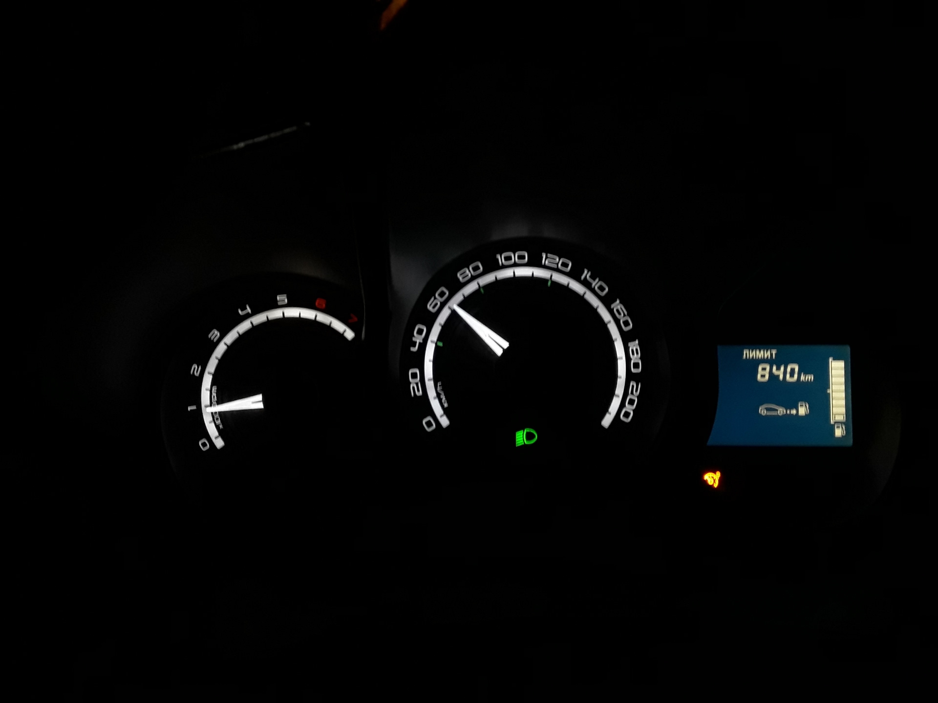

Кстати после заправки БК стал показывать остаток пробега в 840км 👍. Сделайте мне пожалуйста чтобы остаток был 900км, чтобы я гарантированно с чистой совестью мог доезжать до Москвы на 1 баке :) этот обман может быть чреват водителям, рискнувшим довериться рассчётам прошивки и запросто можно так встать посреди трассы с сухим баком, если конечно не следить за приборкой, к счастью она полосочками остатка бензина показывает правильно остаток литров в баке.
Так что все эти мифы про расход по трассе 4-5 литров не более чем миф. Проверяйте расход бензина правильно, не давайте себя обмануть заумными объяснениями про двойной впрыск с регулировкой по фазам. Звучит конечно солидно, но ничего общего с действительностью не имеет и фактический расход совсем не тот, который вам рисует обманутая приборка. Так немного поковыряюсь и сам скоро тюнером стану ))) это не сложно слепить из говна и палок свою версию прошивки, а что бы как-то оправдать косяки и повышенный расход, покажу вам красивые цифры и назову это глубокой проработкой софта, а на деле отключу ещё и контроль пропусков зажигания, зачем пугать потребителя? А чтобы не было отскоков зажигания буду использовать заводские углы. Рецепт счастья простой как оказывается. К сожалению этим грешат многие гаражные «специалисты», в ваших силах произвести проверку по заправкам, если уж обманывают по расходу, то можно ли верить всему остальному при такой «культуре производства»?

Подтверждаю.
Неделю назад прошил сток на ТАХ. Чуть ли не плясал от того насколько расход снизился. Но в течении недели закрались сомнения.
Вчера вечером прогревал машину и посмотрел расход в OpenDiag…Ну очень удивился!
OD — 1,3, а на приборке литр!
Сразу же позвонил тому кто прошивал. Под конец дня принял для перепрошивки. Поставили ММК.
Сама прошивка ТАХ, по-моему, не плохая. Только датчик детонации как будто уснул. Он не показывал даже тех значений, которые были на стоковой прошивке. Казалось, машина чуть резвее, но несколько позвякивала при разгоне. На момент прошивки со стока на ТАХ уже пару тысяч проехал на датчике детонации от АвтоТрейда.

Хех, интересно стало, в прошивках блоков EMS3125 тоже можно намутить подсчет расхода топлива или это на ВАЗах возможно?
PS После прошивки Павла по Е2, не заметил разницы в расходе топлива. по БК все также.
И это хорошо и так и должно быть. 👍
Rafson
На данный момент к счастью, такой возможности нет.

На 1.8 можно подрезать расход, без такого на…ва но ценой некоторой потери динамики, проводил на своей машине такие эксперименты, но для этого надо знать, что нужно трогать в ПО.
Только зачем тратить месяцы на изучение работы системы управления двигателем, дергнули тарировку показаний БК и вуаля, экономия прет, клиент рад, бабло в карман летит)).

Это справедливо для случаев, когда с завода на 1 и тот же мотор 2 прошивки, на одной наложено вето, удавка, тут можно поиграться с увеличением эффективности, правильно пишешь, но на наших 1.8 моторов официально одна прошивка на 122л.с. хоть и есть куча разных версий, но в целом уже много с мотора не выжать, работы ведутся, в целом у Челябы, Паулюса и ММК динамика намного лучше базовой заводской версии, а расход ниже при сохранении прежнего стиля езды, но незначительно. А тут аж 25% ! Для 1.6 моторов до 32% коррекция!
Так вот и я ровно об этом же. Заводская прошивка может реализовывать способности мотора с разной степенью оптимальности как по причине "так задумано", так и по причине "тяму не хватило хорошую написать". Это к вопросу о законе сохранения энергии. На современных двигателях такое количество влияющих на эффективность работы параметров, что рассматривать условный двигатель и изменение его эффективности в простой привязке только к изменению количества химической энергии или температуры процесса весьма некорректно. Это с паровозом бы проканало )))
