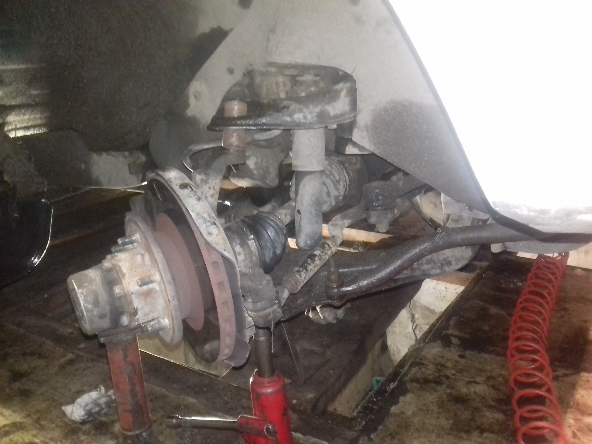

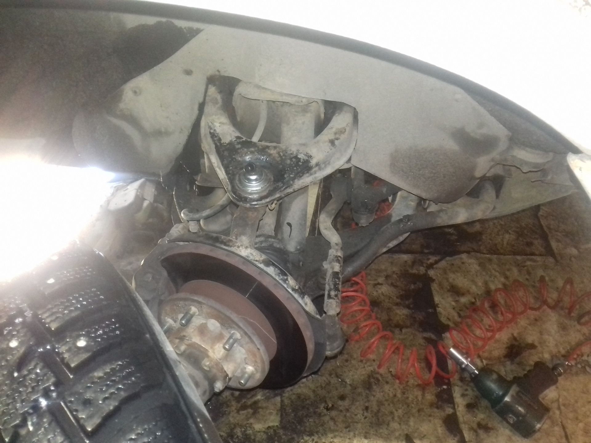

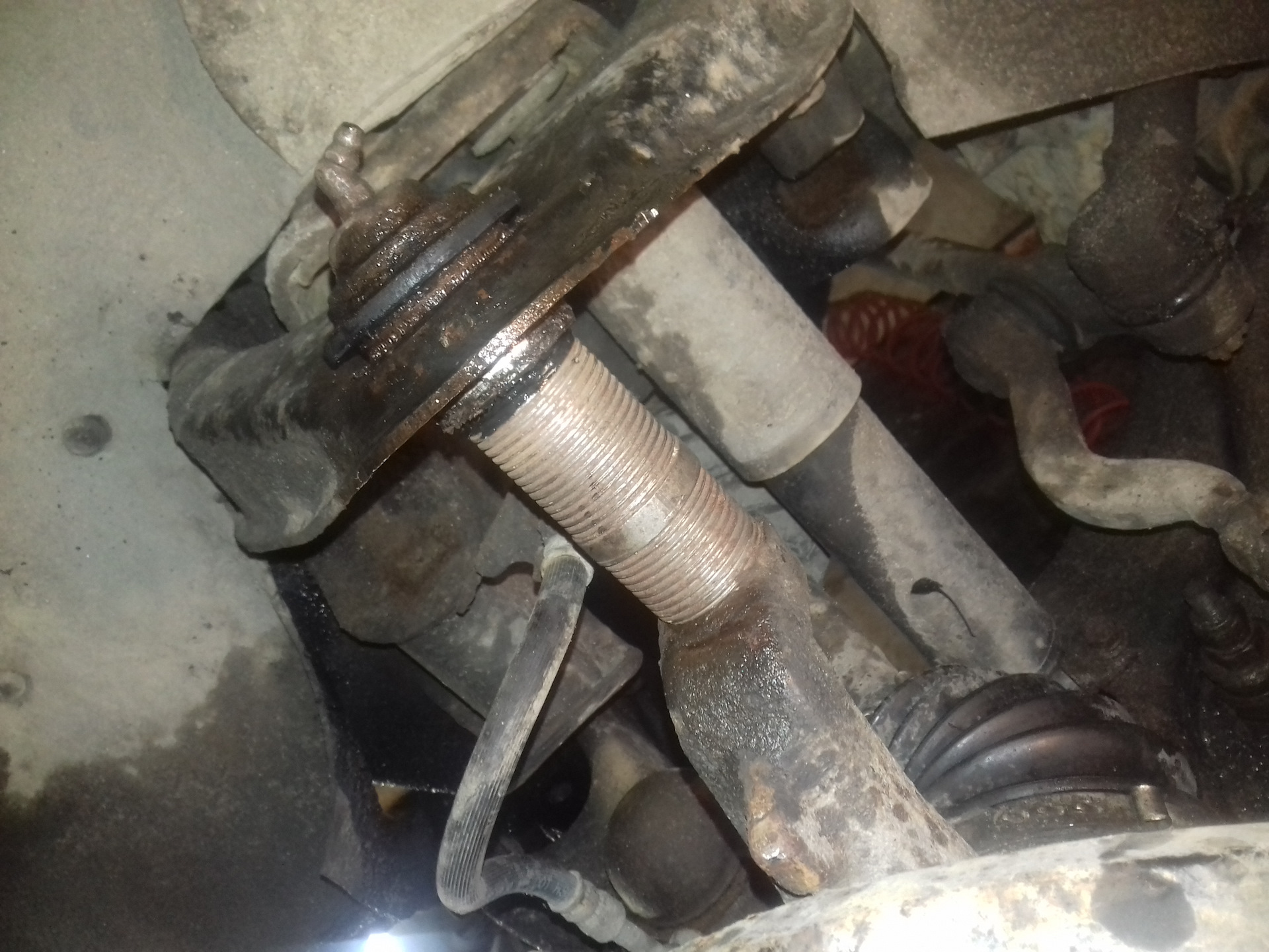

Вывешиваем колесо, задомкратившись в поперечину моста или в любое другое место рамы, чтобы во время работ можно было шевелить нижним рычагом при помощи домкрата.
Колесо долой.

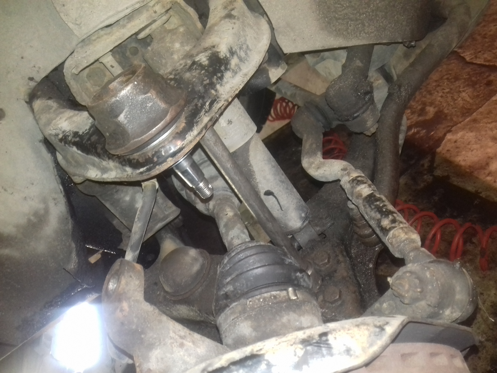

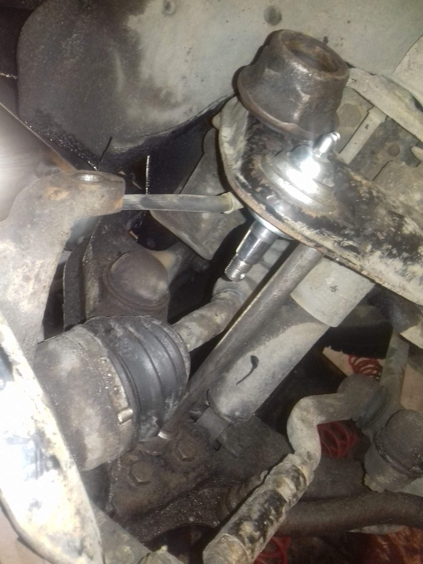

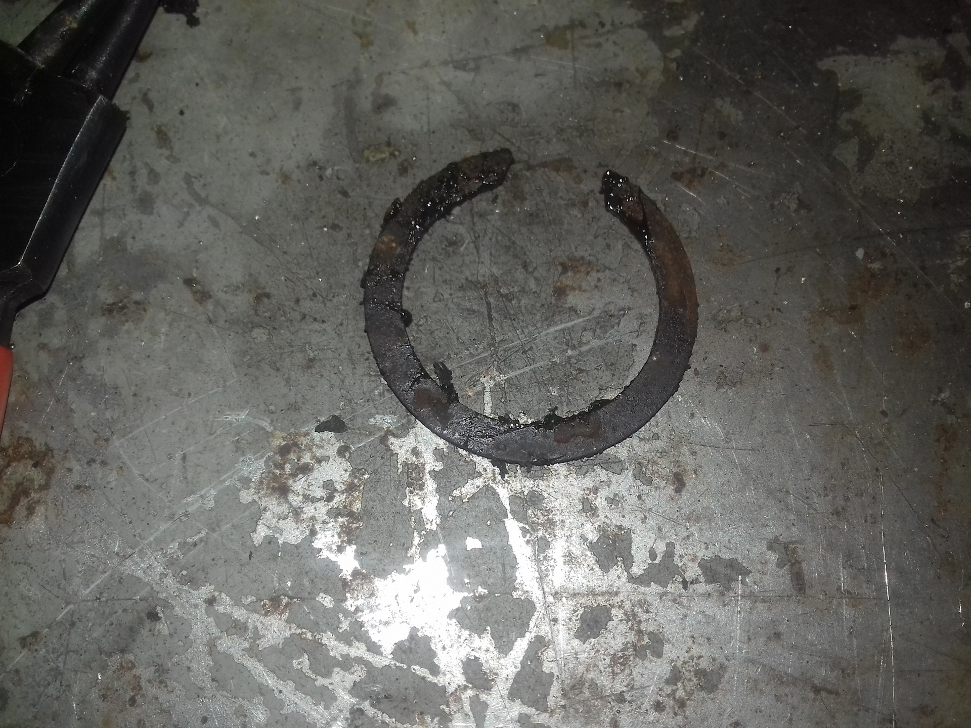

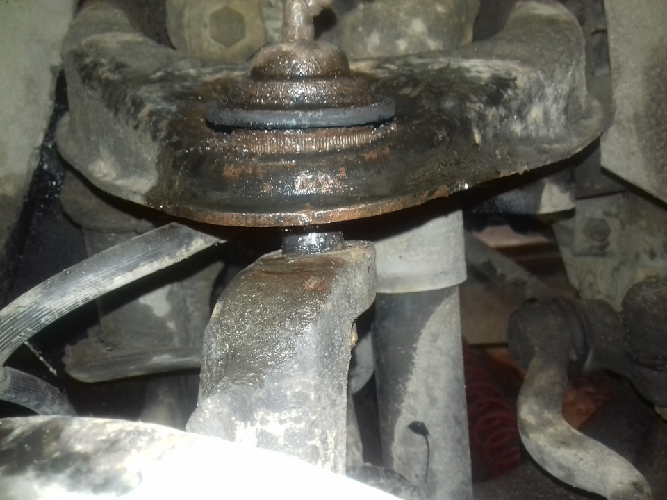

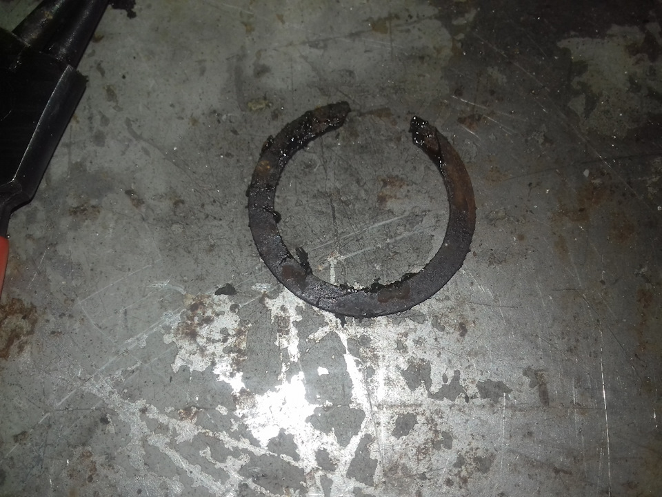

Откручиваем шаровую от кулака, вытаскиваем конус, освобождая тем самым верхний рычаг. Задираем его кверху насколько позволит тормозной шланг (хинт: завалите поворотный кулак слегка на перед, таким образом суппорт займёт крайнее верхнее положение и длина тормозного шланга станет весьма сносной), снимаем пыльник шаровой, затем- стопорное кольцо шаровой.

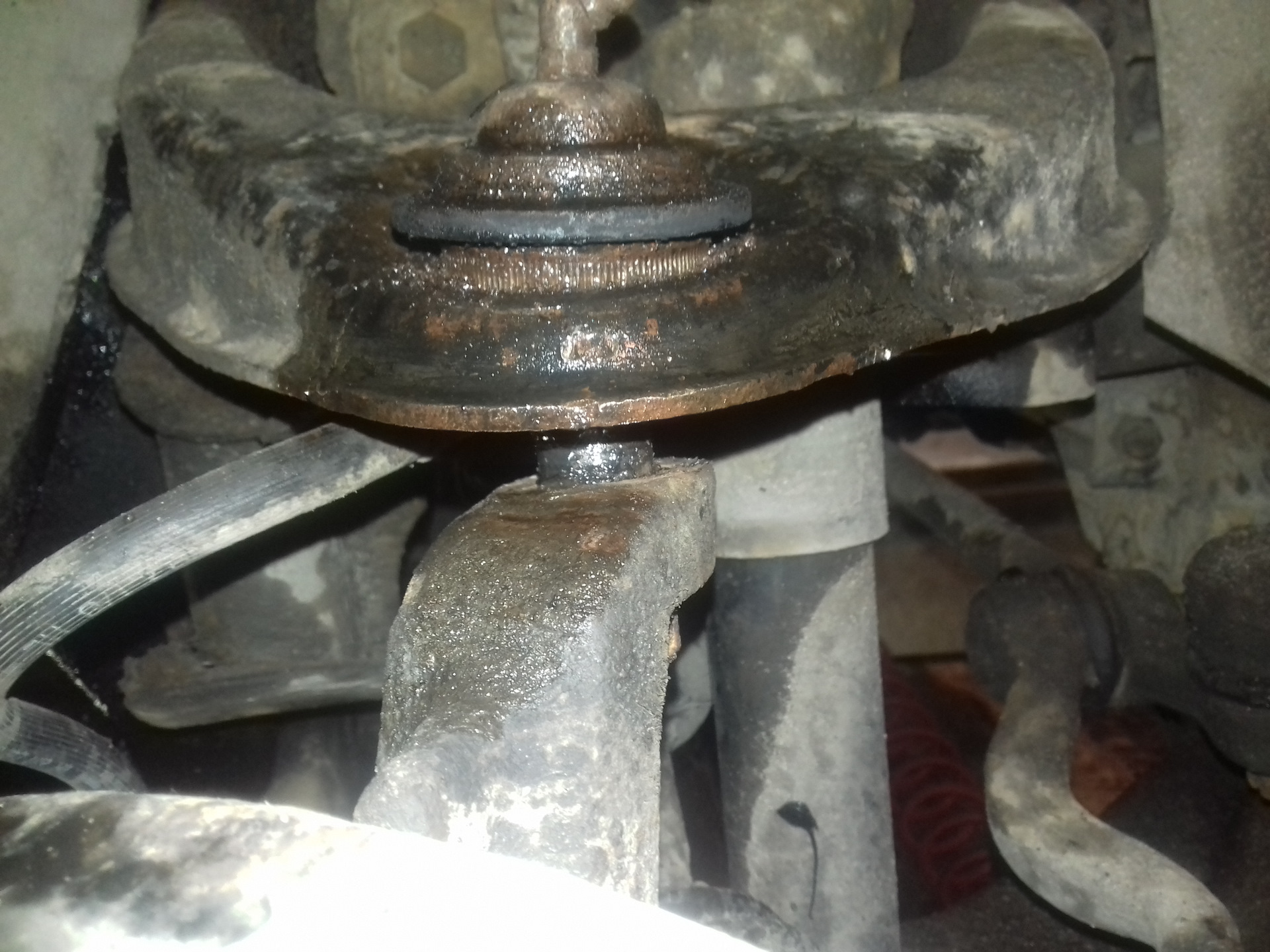

Прикручиваем шаровую к кулаку обратно, сильно не тянем, а так, чтоб не болталось. Упираем снизу в рычаг что- нибудь. Домкрат, чурбак, не важно. Главное- чтобы не пружинило как на отбойниках. Подбираем оправку так, чтобы они упиралась в рычаг, а шаровая проходила сквозь неё.
Берём кувалду, и
Далее, чтобы выбить до конца, шаровую снова распрягаем и добиваем через проставку.
Конечно, можно сразу лупить через проставку, сократив количество операций, однако, чтобы стронуть шаровую с места, удар нужен хороший, поэтому я счёл необходимым изначально всё- таки прикрутить.
Кинематика вывешивания представлена здесь:

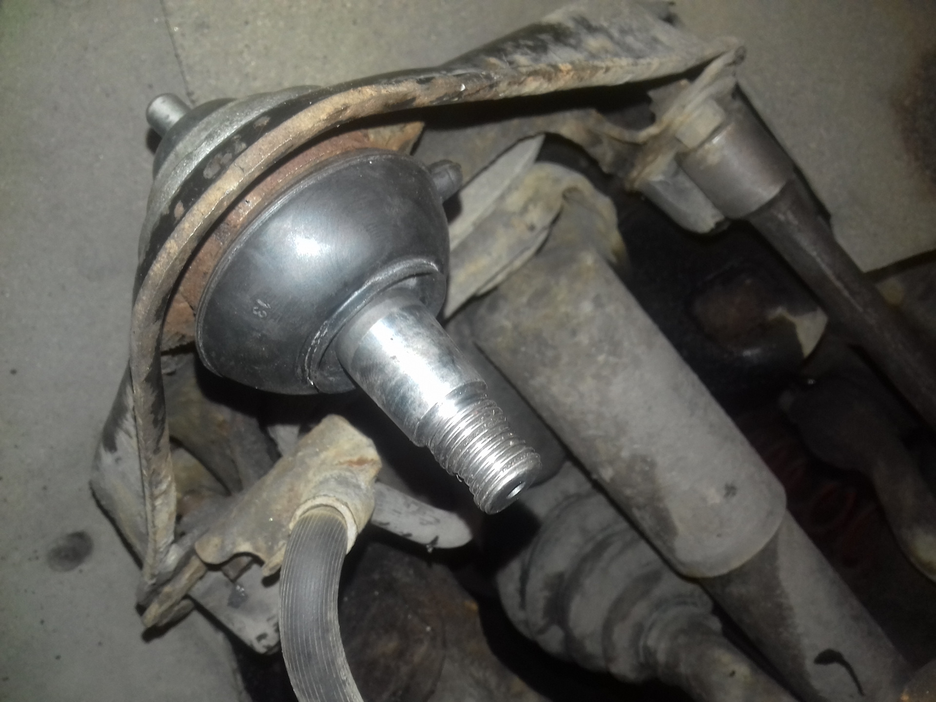

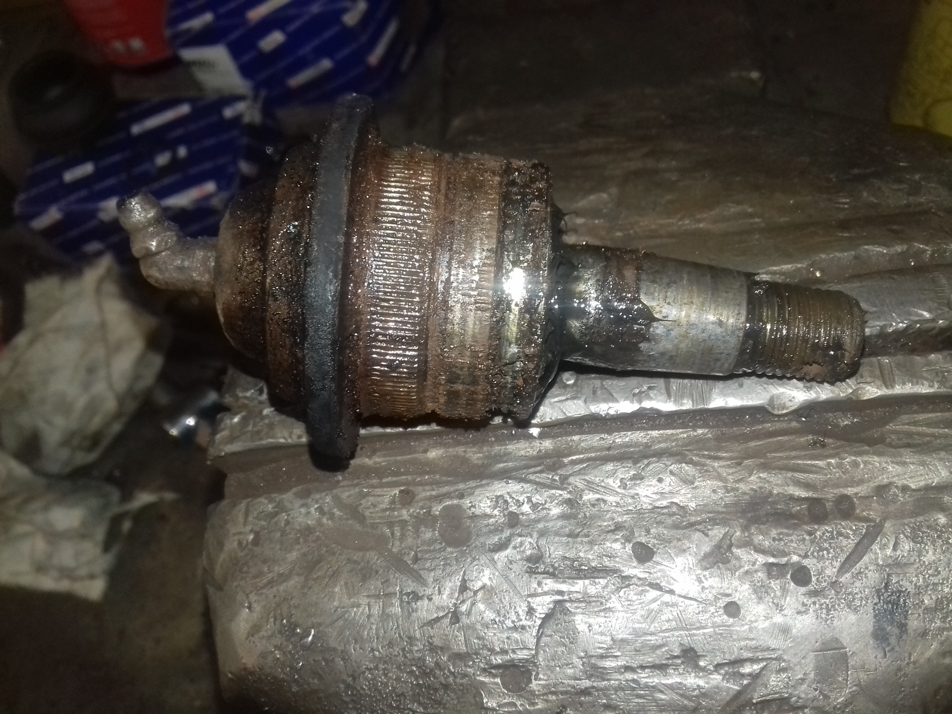

И собственно вот она — шаровая.
После осмотра и сравнения с новой стало ясно, что подвесочник из меня фуфлыжный, потому что старая от новой по состоянию отличается не сильно… ну, раз уж полез…

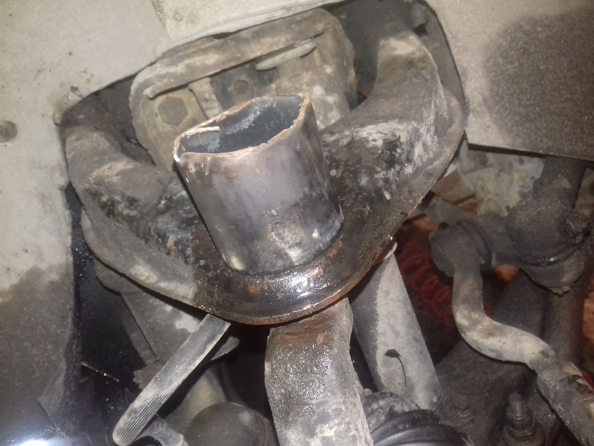

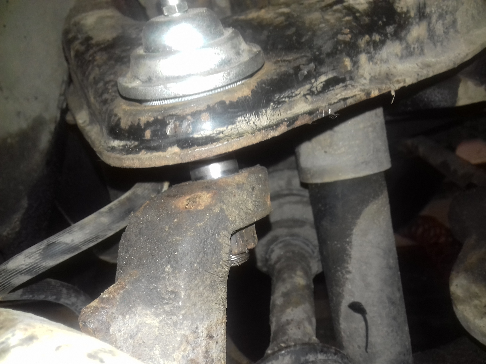

Хорошенько отчищаем посадочное в рычаге, сориентируем там новую шаровую по уже набитым шлицам, чтобы не кошмарить посадочное, ставим враспор между нижним и верхним рычагом что нибудь (нижний рычаг при этом обязательно опирается через что-нибудь на землю, это важно), и ни в коме случае не прикручиваем недобитую шаровую, как на фото
А просто заколачиваем её через подходящую оправку, которая должна упираться в буртик опоры. При этом не забываем, чтобы установочная метка смотрела перпендикулярно оси рычага (то есть или на вас или от вас, на двигатель), это важно, так как максимальный ход у шаровой именно в этой плоскости.

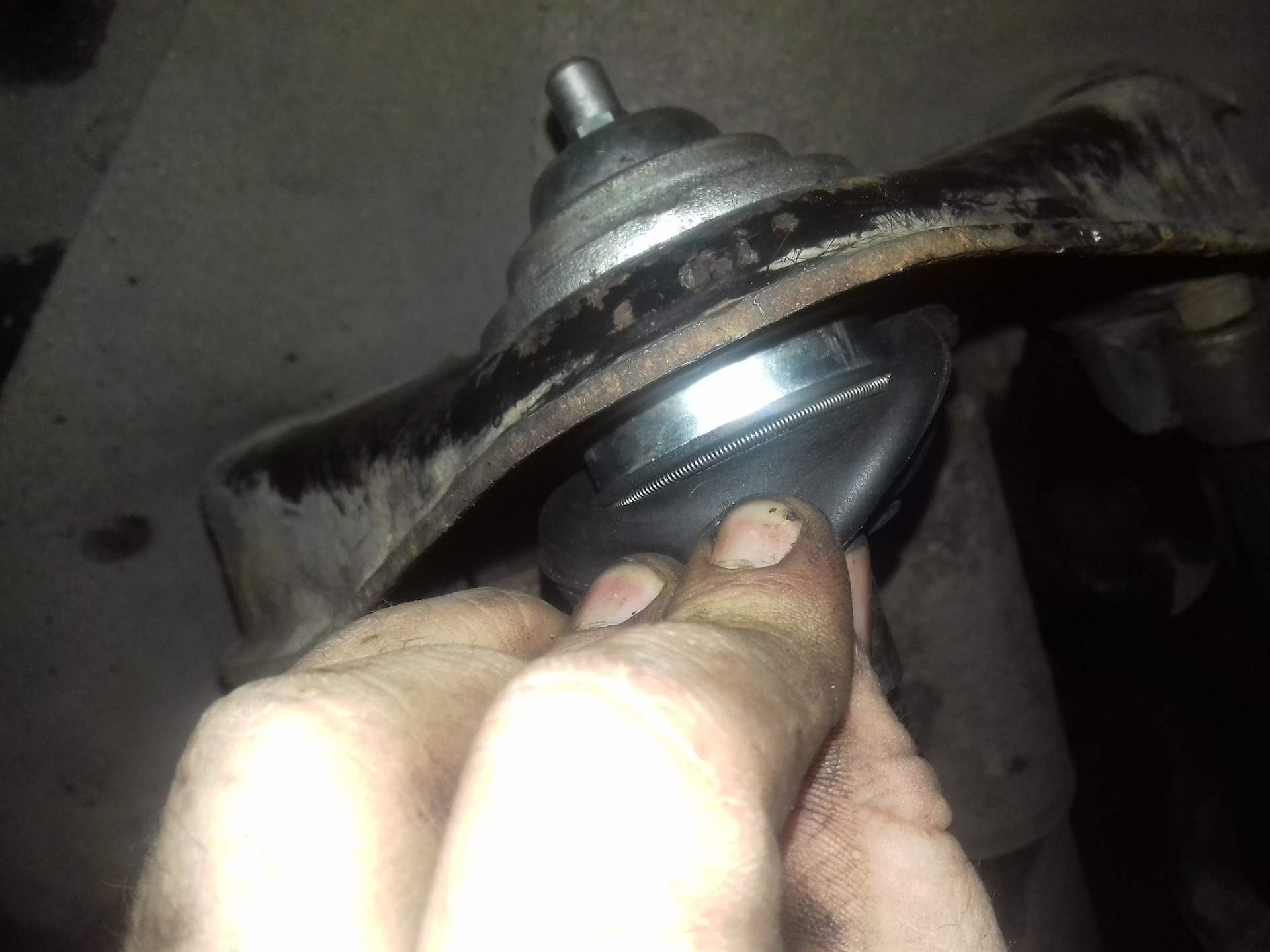

Ставим стопорное кольцо, пыльник. Пыльник лично я не стал фиксировать резинкой от китайских трусов из комплекта (хотя в оригинале именно ей и фиксируется, изза чего в итоге пыльник слетает и всё дохнет), а поставил подходящую пружинку от сальника. Да, сгниёт, лет через 10.
Далее шприцуем (с завода шаровая пустая), пока не срыгнёт из клапана на пыльнике, и всё, прикручиваем кулак, колесо и поехали. И, причём, даже не на развал, а сразу фпуть!
