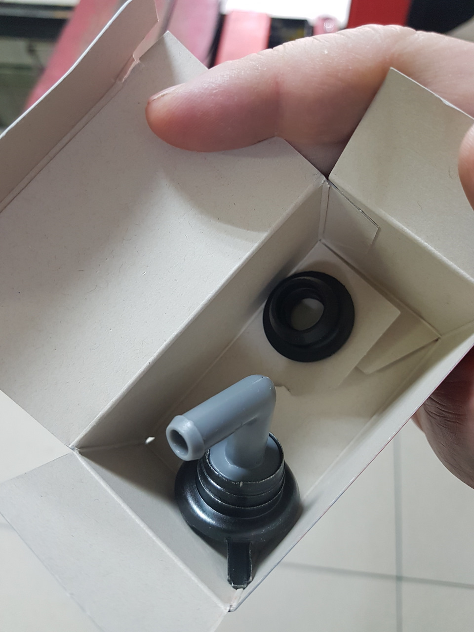

После установки нового щупа в двигателе не осталось дышащих отверстий, клапан который за это отвечает уже видимо давно не справлялся со своей задачей но понятно это стало только после замены щупа, выковырнув сапун я увидел что он толком не работает, пружина выпала а резинка стала тверже дерева) поехал к знакомому в магазин и купил новый клапан и резинку, все производства Япония)

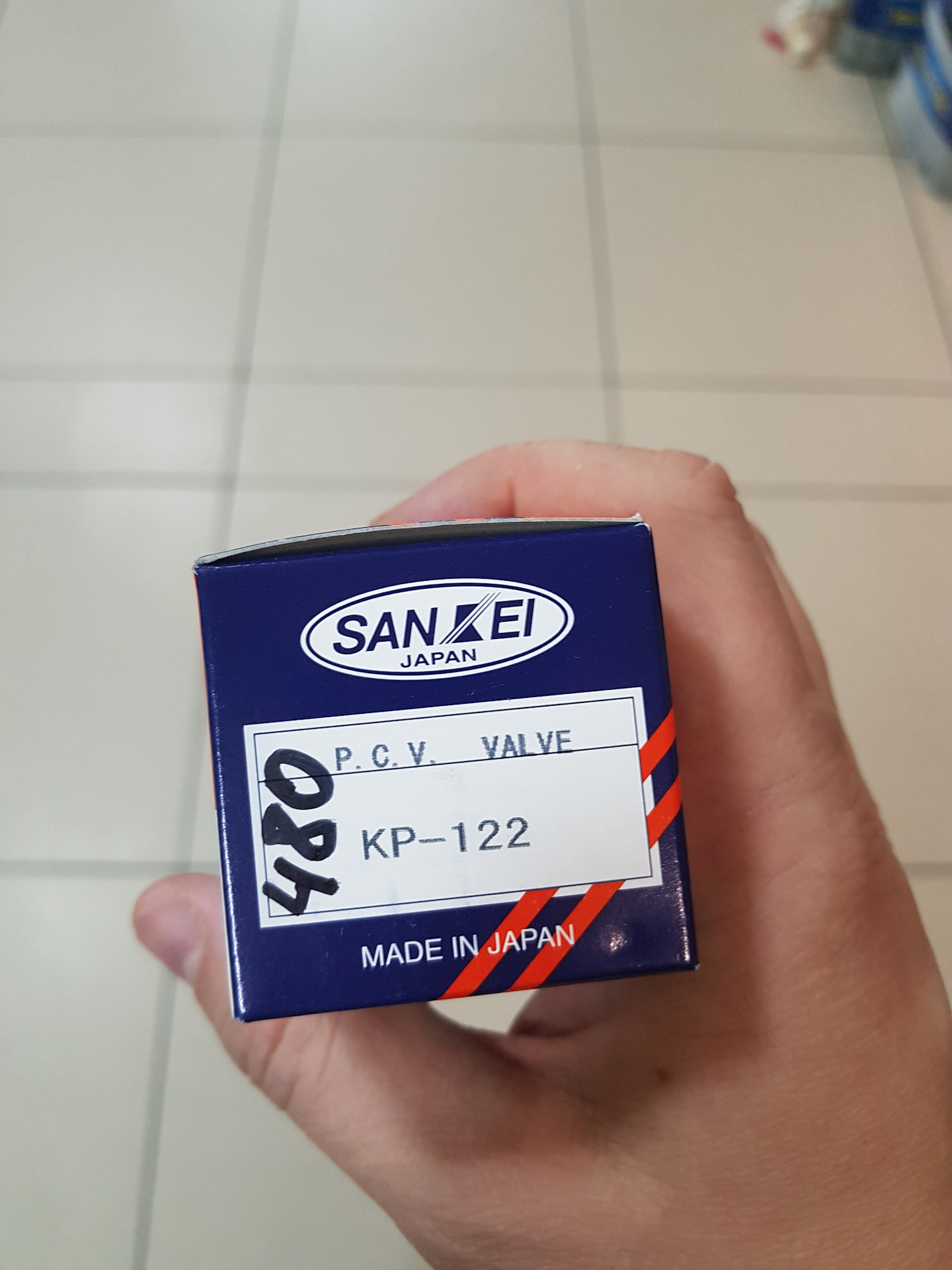

Запчасти на фото: KP122
