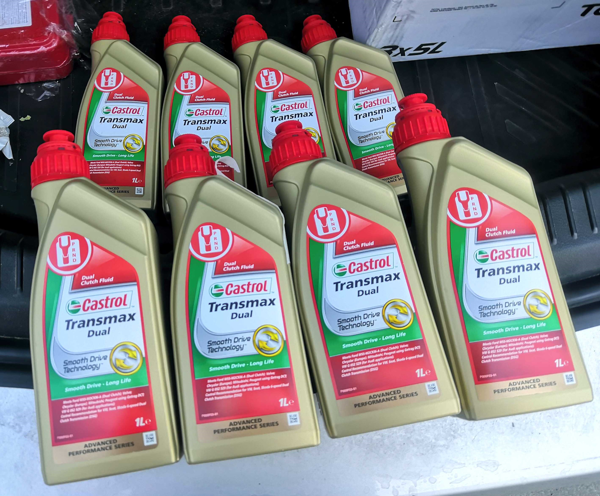

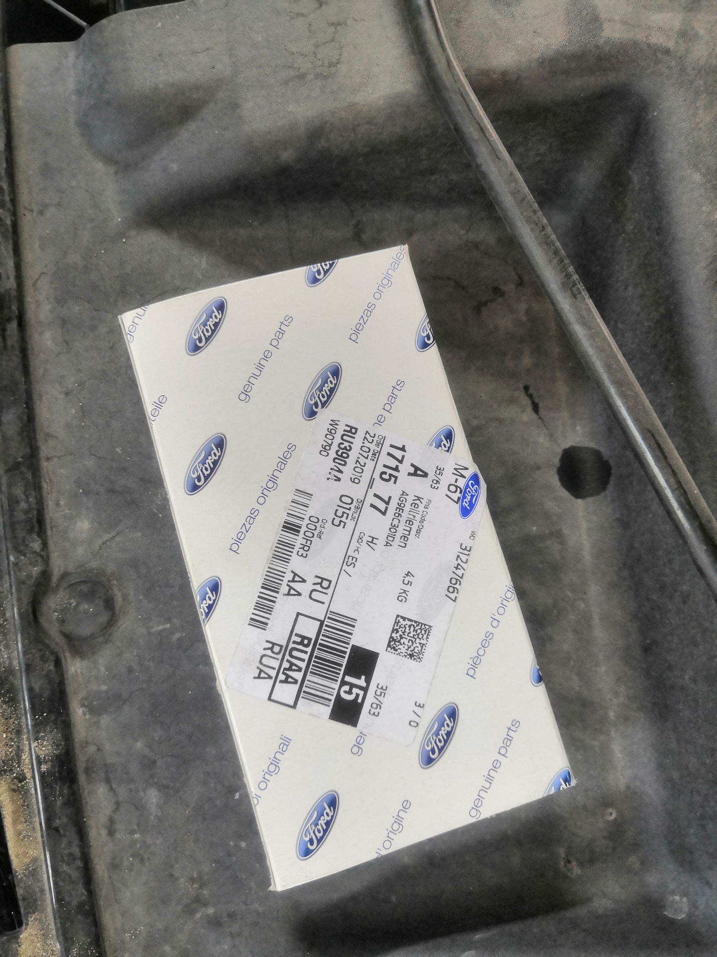

Купил масло CASTROL, МАСЛО ДЛЯ АКПП с двумя сцеплениями (1L) Арт 157F3E, взял на всякий случай больше, 8 бутылок по 670 руб. Скажу сразу осталась одна бутылка целая. Взял больше по причине что у меня не стандартный радиатор АКПП он вынесен отдельно.
Масло проверил на отсутствие подделки на Форус форуме у оф. представителя Кастрол.

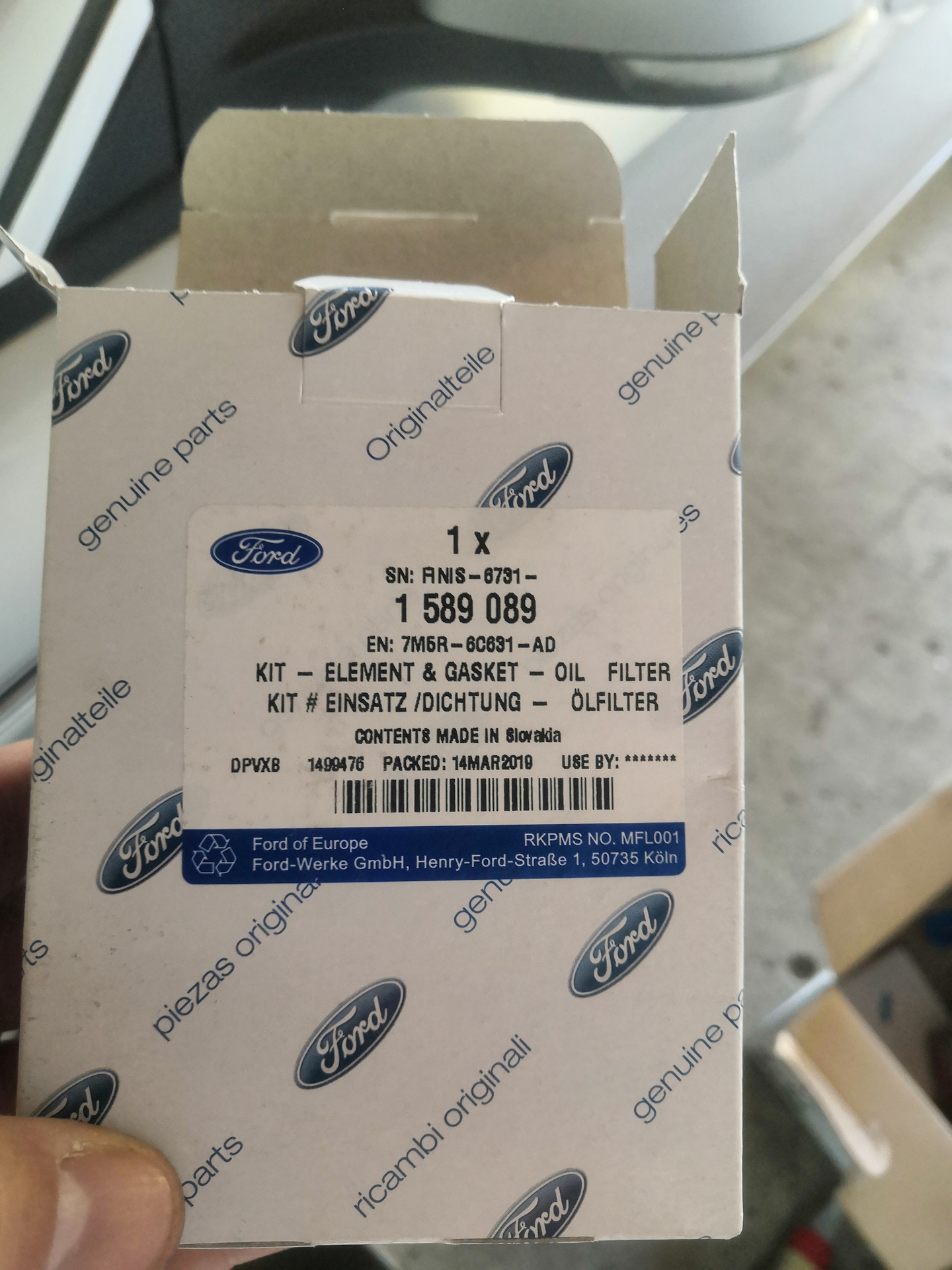

Фильтр оригинал FORD, Фильтр АКПП FORD Арт 1 589 089, для АКПП-6 за 1 422 руб.

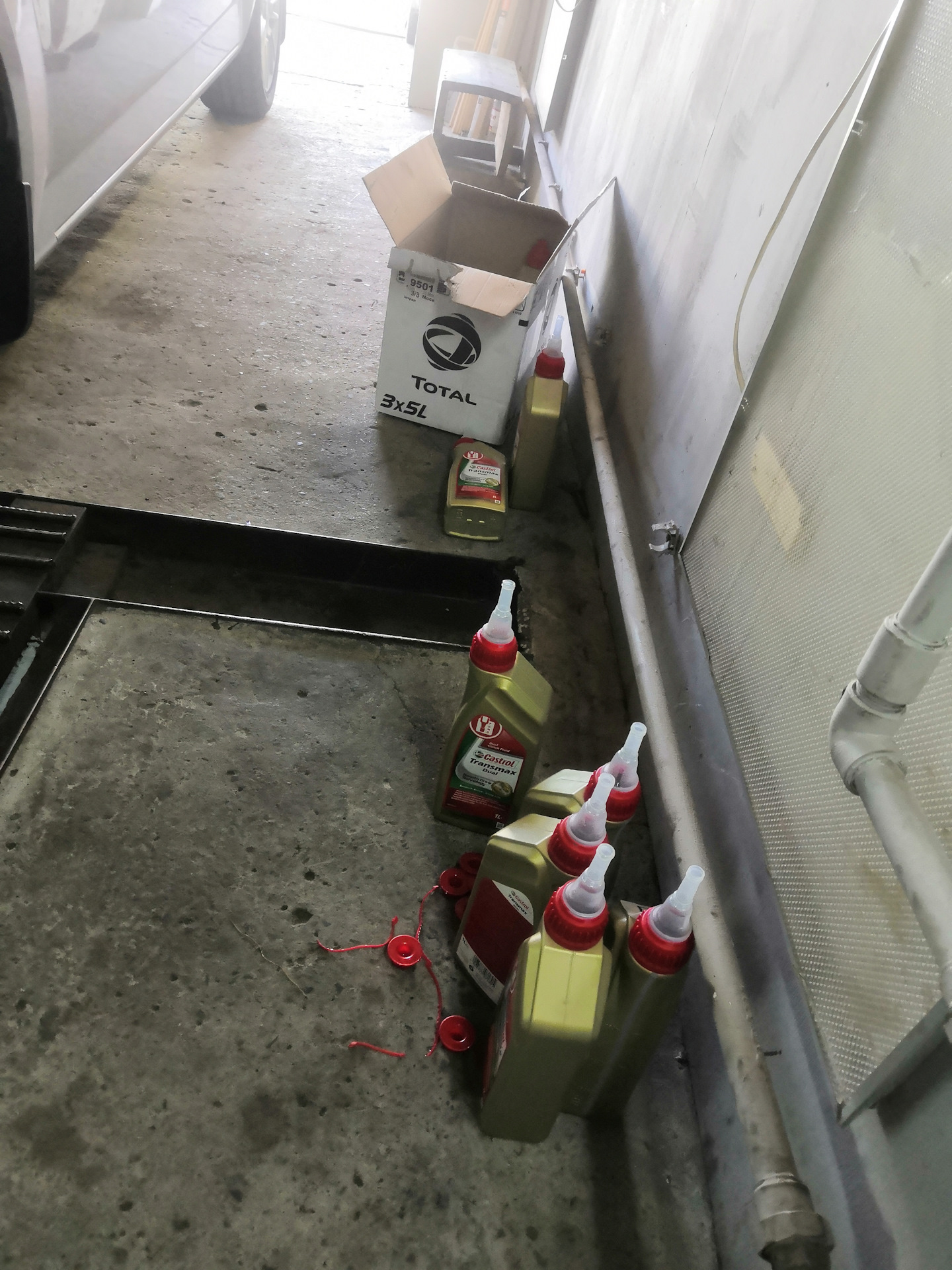

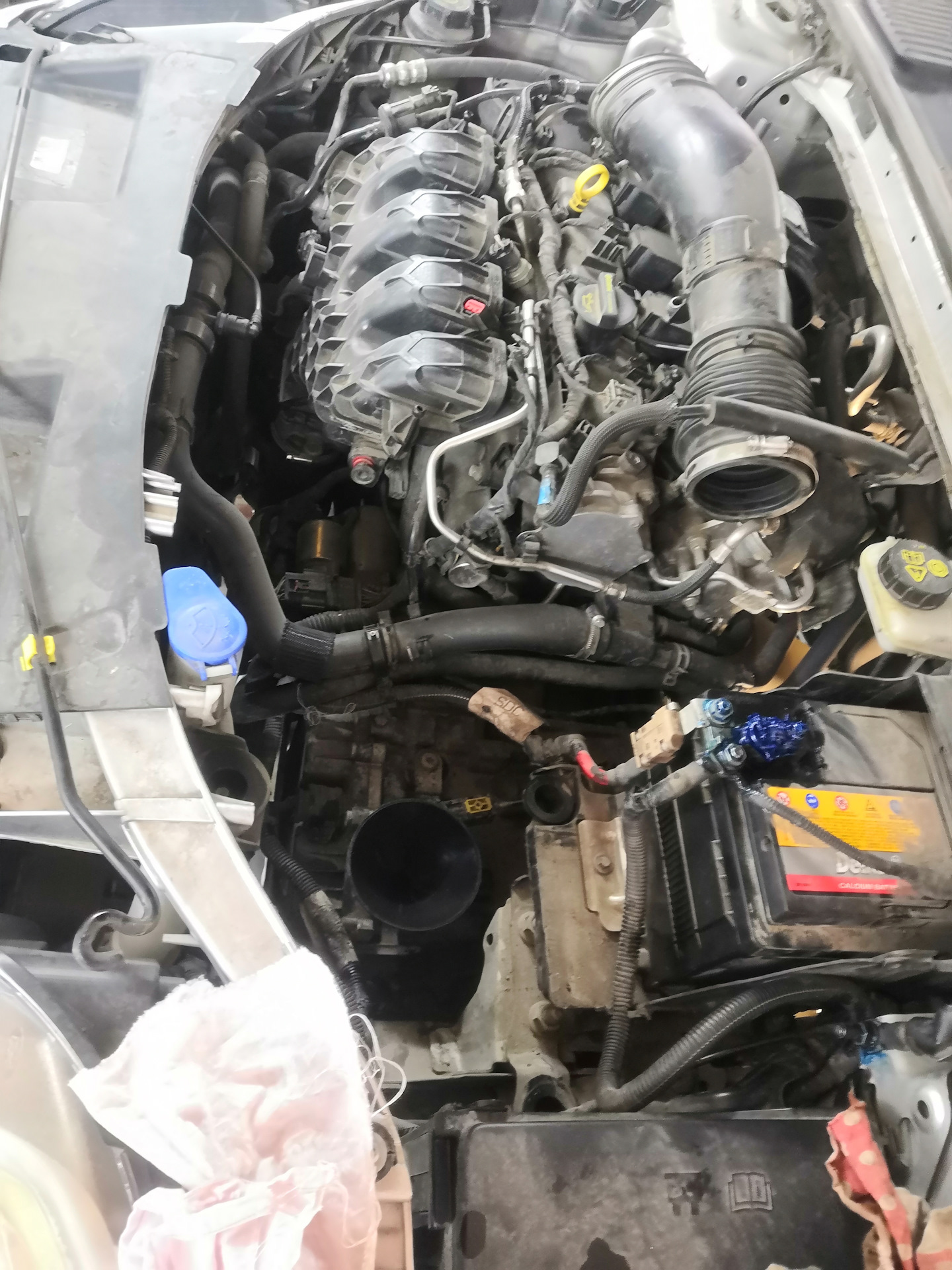

Меняли так:

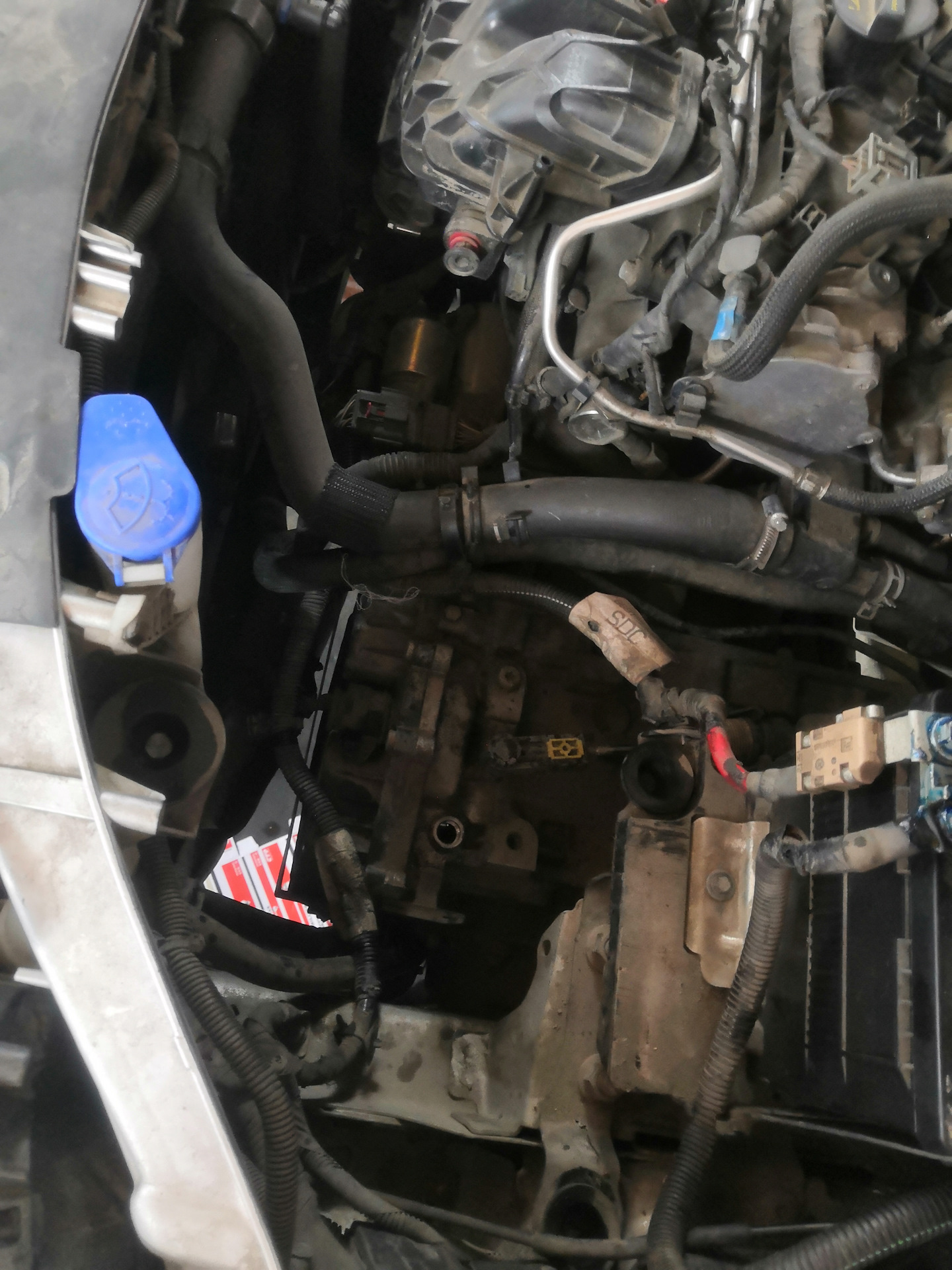

Сняли защиту, колесо не откручивали, выкрутили заглушку сливную и заливную, слили все масло.
Закрутили сливную, залили масло до того момента пока оно не потекло из пробки уровня.
Да, поставили новый фильтр залив в него новое масло.
Запустили машину, прогрели коробку замерив температуру лазерным термометром 40 градусов, погонял коробку во всех положениях по 20 сек.
Открутили заглушку уровня и заливную пробку, снова налили пока масло не пошло из отверстия уровня.
Все закрутили, провел адаптацию сцепления и вилок.
Вот и все. Да, снимали фильтр воздушный два раза и возвращали его назад.
Прошло пол года, процедура надежная не сложная, все сделали легко.

Главное второй раз лить на запущеном моторе. В инструкции этот момент опускается, а если лить на заглушеном двигателе, будет небольшой недолив.
Зачем работать мотору при доливе, откуда данные?
Данные от сервисменов. При работе мотора довольно много масла находятся в гидроблоке. При заглушенном моторе оно всё внизу.

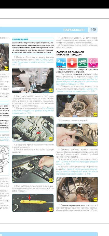

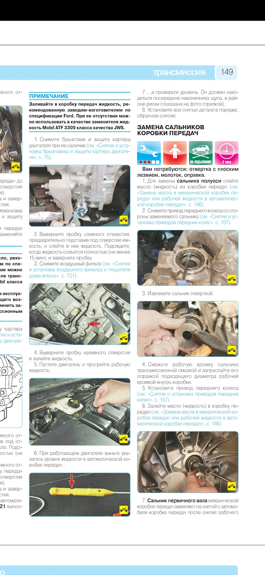

Теперь читаем инструкцию про проверке уровня ATF в АКПП (в начале там напоминание о том, что коробку нужно очистить от мусора):
1. Прогрейте двигатель до нормальной рабочей температуры (должен включиться электровентилятор системы охлаждения).
2. Поставте автомобиль на ровную поверхность и выключите двигатель.
3. Выньте щуп (желтая петля) (А) из корпуса трансмиссии, и вытрите его чистой тряпкой.
4. Вставьте измерительный щуп обратно в отверстие корпуса трансмиссии.
5. Выньте щуп и проверьте уровень рабочей жидкости. Трансмиссия должна быть заполнена рабочей жидкостью между низом и верхом метки щупа.
6. Если уровень ближе к нижней границе метки, долейте рекомендуемую жидкость до верхней границы через заливное отверстие. Всегда используйте оригинальную жидкость Honda ATF. При использовании другой жидкости возможны некачественные переключения.
Заметим, что ни о каких минутах перед замером ни слова! Делаем выводы:
1. Правильный уровень тот, который сразу после остановки двигателя.
2. При заведённом моторе уровень не измеряется.
Уровень должен быть по верхний край заштрихованной зоны. А там где а щупе нет сплошной заштрихованной зоны — по верхнюю метку или верхнее отверстие.

Для Powershift на заглушенной.
Конкретно для powershift автор сделал согласно мануалу, с двойной доливкой
