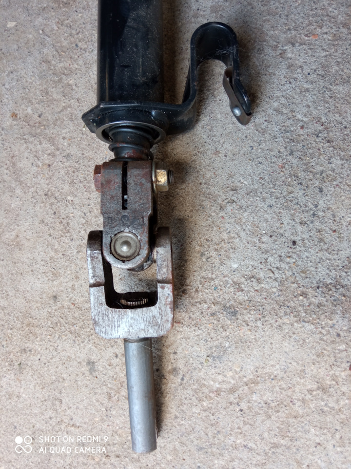

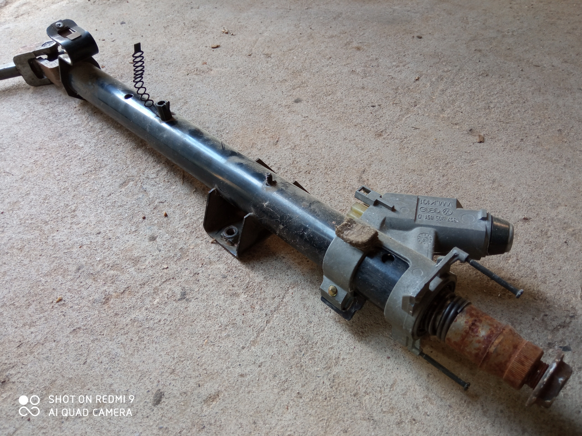

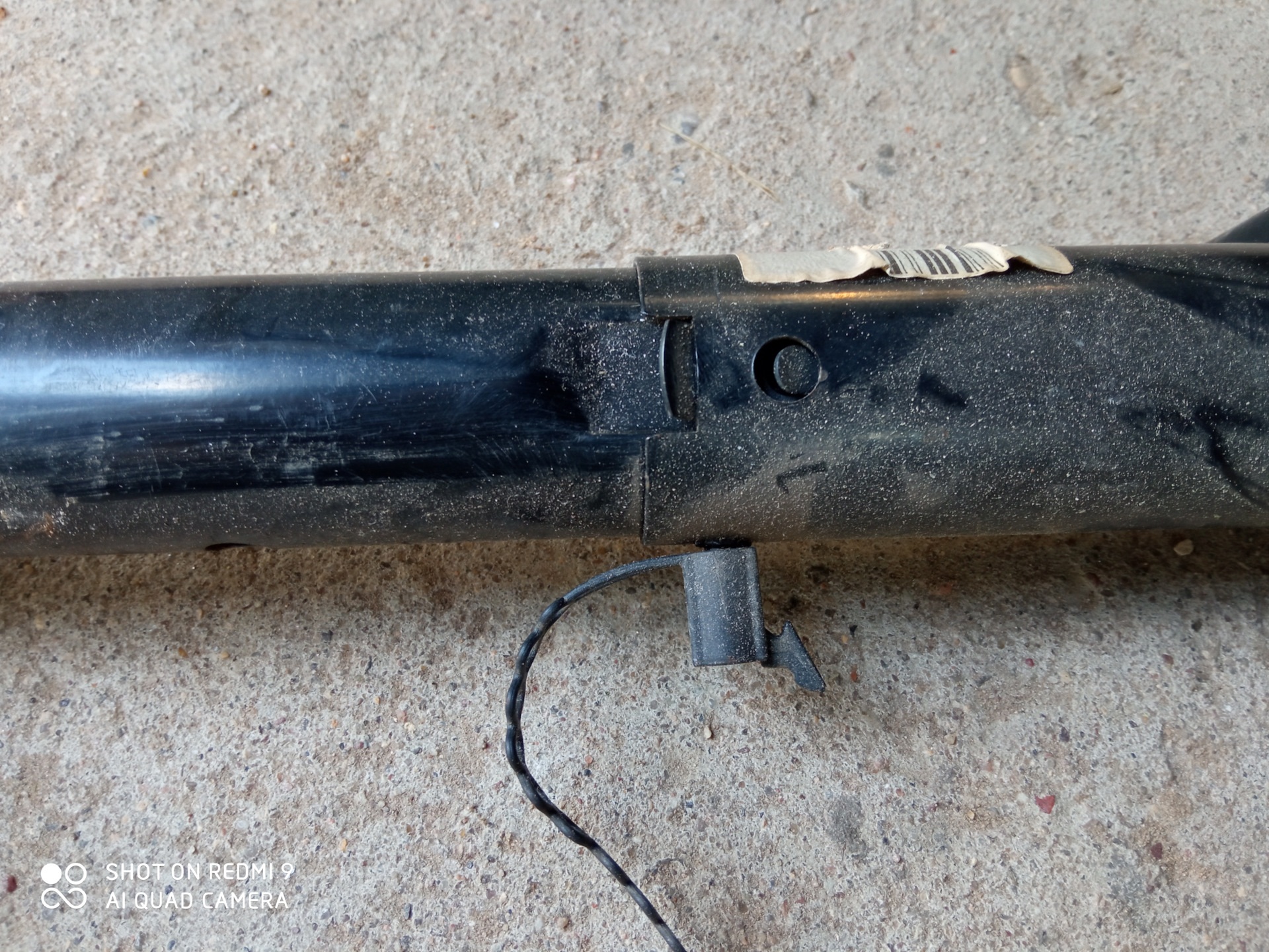

Мне меняли её лет 5 назад, но это было давно и я не помнил деталей. Ну полез посмотреть как сделать проще. Все в один голос советовали не глумить себе голову и открутить рулевой вал прямо от кардана, что я и сделал. Затем открутил блокирующий винт на колонке и, дёрнув за руль на себя, выдернул вал целиком вместе с замком. Дальше менять конечно в разы проще. Вал переворачиваешь и вот она контактная группа. Тонкой отвёрткой отворачиваешь её винт и меняешь. Дел буквально на 15-30 минут. Но заинтересовало меня как там колонка вообще крепится сама по себе. Пошёл в гараж и посмотрел на донора. По факту одной стороной колонка крюком упирается в ось, на которой сидят педали, а сверху крепится двумя болтами. Я удалил свою колонку, переложил провода (на обычной колонке они идут на 2х хомутах сверху) в специальную выемку в силовом элементе и поверху установил регулируемую колонку. Перед тем как прикрутить болты нужно полностью ослабить крепление колонки, что бы совместить отверстия. И всё, собираем в обратном порядке.
Единственный крайне неудобный нюанс это совмещение вала и кардана. Помимо постоянно выпрыгивающей пружины, на валу есть проточка под блокирующий винт в карданчике. В итоге пришлось разместиться кверху каком, рулил и двигал рулём я ногами, а снизу пытался совместить шлицы и отверстие :D

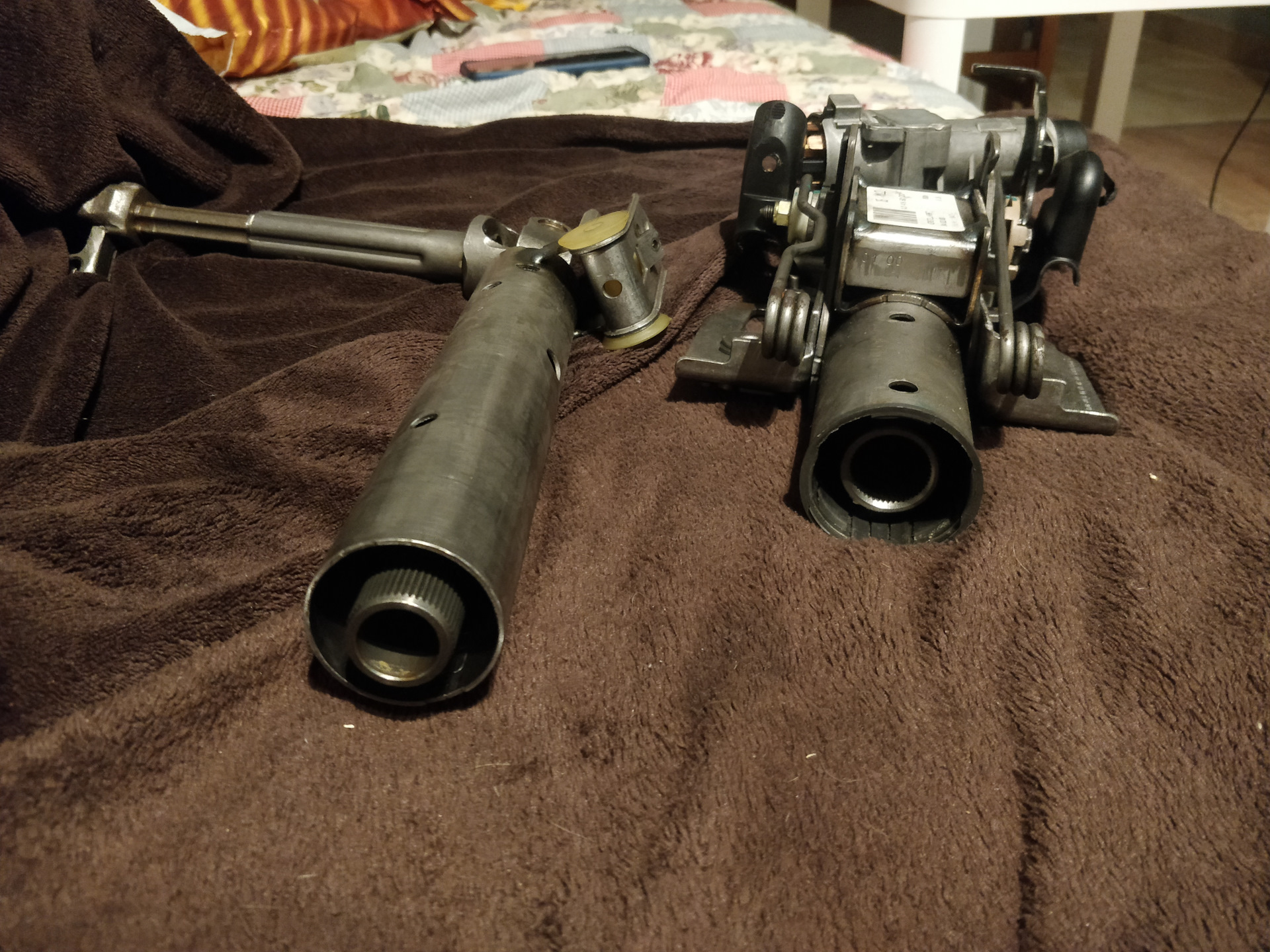

Доброго дня, подскажите пожалуйста как соединить 2 части рулевой колонки, как вытаскивал вышло легко а как назад зафиксировать не понимаю, прошу помочь.
Честно говоря я уже плохо помню детали. Помню, что вынимал целиком свой вал, ставил внешнюю регулируемую часть от донора и вставлял свой вал обратно. Мне не было нужды разбирать всю колонку целиком. На фото старая не регулируемая

Фактически она да, из двух труб на такой вот защёлке. Но это же мк3, на вашем мк4 так же?
Да у меня мк4

www.drive2.ru/c/2005553/
Не то?
Не то, он снимал стопорное кольцо, а я просто потянул на себя и вуаля, держите 2 части)

на будущее — пружину фиксируешь пластиковыми стяжками, потом, как на место поставил, стяжки перерезаешь и вуаля
