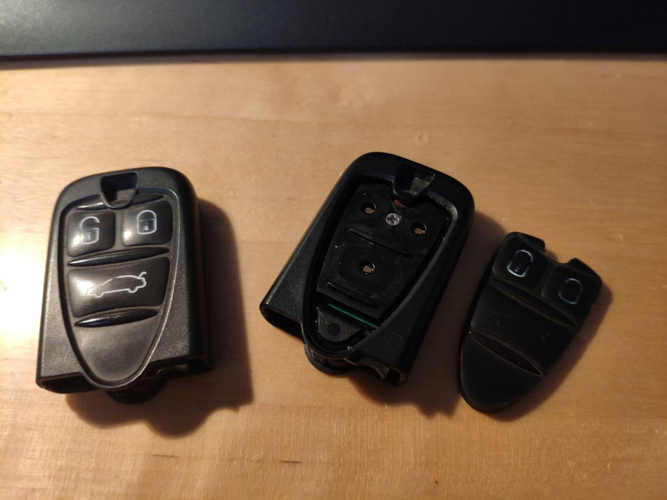

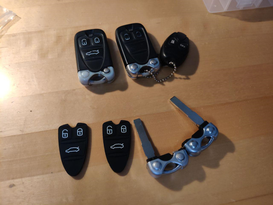

Рано или поздно каждый владелец 159 сталкивается с облезанием ключа. Оба моих были весьма в плачевном состоянии. Обычно люди заказывают новый корпус с али, но относительно недавно там появились отдельно серебристая часть с жалом и резиновая накладка на кнопки. По цене выходит примерно столько же, сколько и новый ключ, но зато не придётся вынимать потроха и отковыривать эмблему.

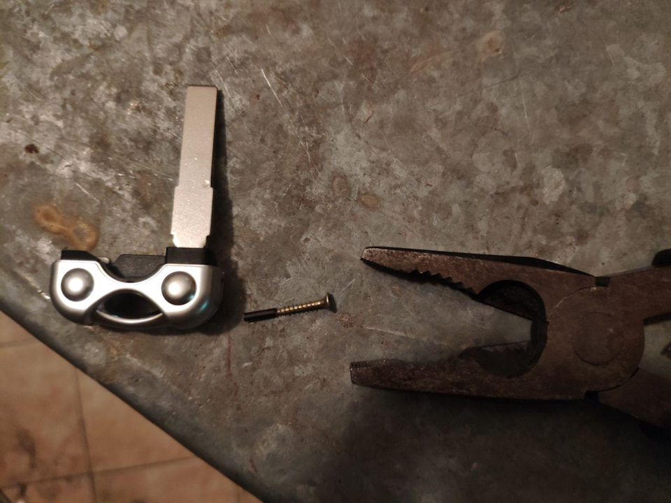

Жало в серебристой детальке фиксируется металлической шпонкой, которую достаточно трудно достать. Я вкрутил туда небольшой саморезик и плоскогубцами без каких-либо проблем вынул её.
Чтобы вынуть резиновую панель достаточно просто подковырнуть её ножом у края.
Кстати, заметил, что на одной оригинальной резинке написано 12, а на второй- 22. На всякий случай написал эти цифры на ключах под резинкой.

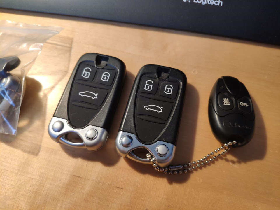

Даже на фото видно, что новые серебристые штуки по-разному блестят. Но это не важно, ведь ключи очень редко лежат вместе)
Что касается кнопок, новые накладки матовые, из-за чего они выделяются, но вид особо не портят. И плюс, из-за их матовости лучше липнет пыль, но, возможно, через некоторое время, оно притрётся и станет выглядеть лучше.

Совершенно верно — скоро кнопки перестанут быть матовыми)))
А вот цепочку рекомендую заменить на кожаный шнурок.
Я бы с удовольствием её бы заменил, но на пульте Вебасто ничего, кроме неё не пролезет(
