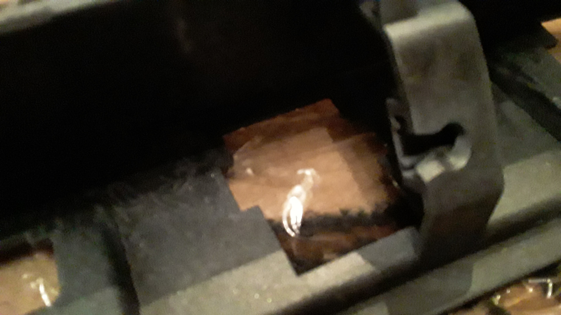

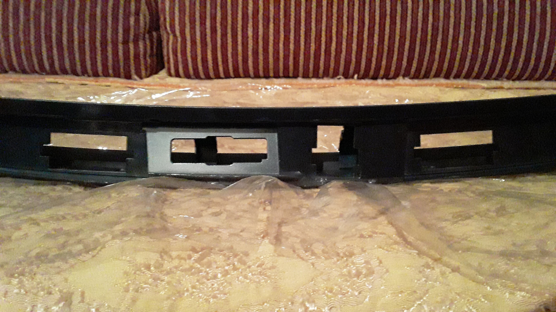

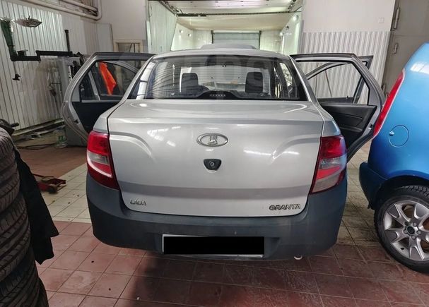

Добрый вечер, уважаемые читатели и подписчики БЖ ГранТ Туризмо! Задался я такой целью: установить камеру заднего вида на Гранту. Но я люблю все штатное. Для этого я купил заднюю накладку над номерным знаком от Гранты FL под кнопку и камеру заднего вида. Кнопку и разъем под нее я купил. Но встал вопрос о штатной камере. Поискал я в интернете информацию о камере на Гранту. Нашел два варианта. Первый с каталожным номером 8450008028. Второй вариант камера заднего вида от Лады Икс Рей. Есть Ладовский вариант, а есть вариант от Рено. Он же оригинал. Каталожный номер 284426613R.
Грантоводы, у меня вопрос: какая из этих двух камер заднего вида подойдет именно на Гранту?

Моё мнение, нафик камера, парктроники поставь и ерундой не занимайся. :)
Парктроники не все видят. Например, железный штырь. И, судя по отзывам, иногда дают сбой. Оригинальная камера, кстати, с обзором в 170 градусов.
Вот что еще нашёл www.drive2.ru/l/515776507616952377/
То есть, чисто теоретически воткнуть камеру от Икс Рея все-таки можно. Если ее брать в оригинале, то есть Рено, то она стоит 1500 р. Но найти сложно разъем под эту камеру. Вторая камера, от Весты дороже будет, но она уже с разъемом.

Посмотри на Али экспресс, ценник всяко дешевле будет, видел там разных полно
Первый номер Грантовский. А в курсе, что эта камера стоит 10 тыс?
Цены варьируются от 3500 р. до 10000 р. В автодоке видел за 3650 р.
Врезал в бампер, выглядит как один из датчиков парктроника. Дёшево и сердито.
Перспектива колхозинга меня не радует…
Зачем платить больше, если результат тот же самый.
Колхозить нет желания, плюс, на Алике сейчас много нелеквида. Покупал там видеорегистратор и сильно об этом пожалел. Больше не хочется связываться.
Зачем алик. Вон в Ситилинке и ДНСе на любой вкус и цвет. Не знаю, камеры которые торчат из под багажника или на номере любой хулиган легко оторвёт. А врезную я и сам замаюсь выковыривать, да она и не похожа на камеру, никто не позарится. Изображение норм и днём и ночью, сетка есть. Единственное, на что стоит обратить внимание-это угол обзора, 180 надо обязательно.

Камера должна крепится к самой крышке багажника, значит надо резать кузов
Отверстие есть для камеры.
В металле? Или в накладки?
В самой накладке. Именно сквозное отверстие. Последнюю накладку умыкнул на сайте Автостолица63.
Но камера крепится не к накладки, а к 5 двери
Получу накладку, буду примерять. Один фиг, по-моему, кузов сверлить, что в новой Гранте, что в старой.
Night51
По ходу, камера крепится к накладке.
С другой стороны можно фото
Камера на первой гранте крепится к одному из плафонов подсветки номера саморезами или 3м скотчем. Там же в районе плафона есть отверстие в сабле а под саблей отверстие в пятой двери куда заходят провода от подсветок номера. И ничего сверлить или выдумывать не надо. Камера ставится элементарно, естественно за 400р с али а не за 10000 или 100500)
