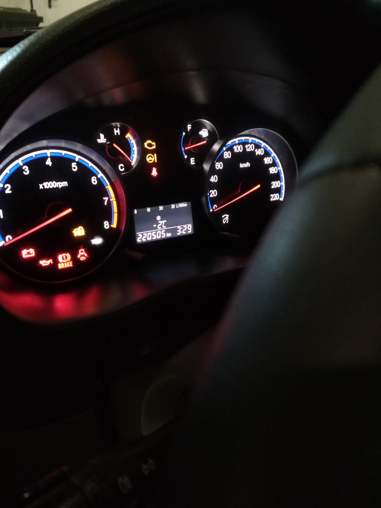

Добрый вечер! Я на пробеге 120 пробил и прошил, щас пробег 200 проблем нет.
Приветствую! Какого года авто? Пробег достойный )
