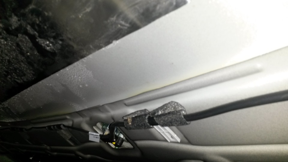

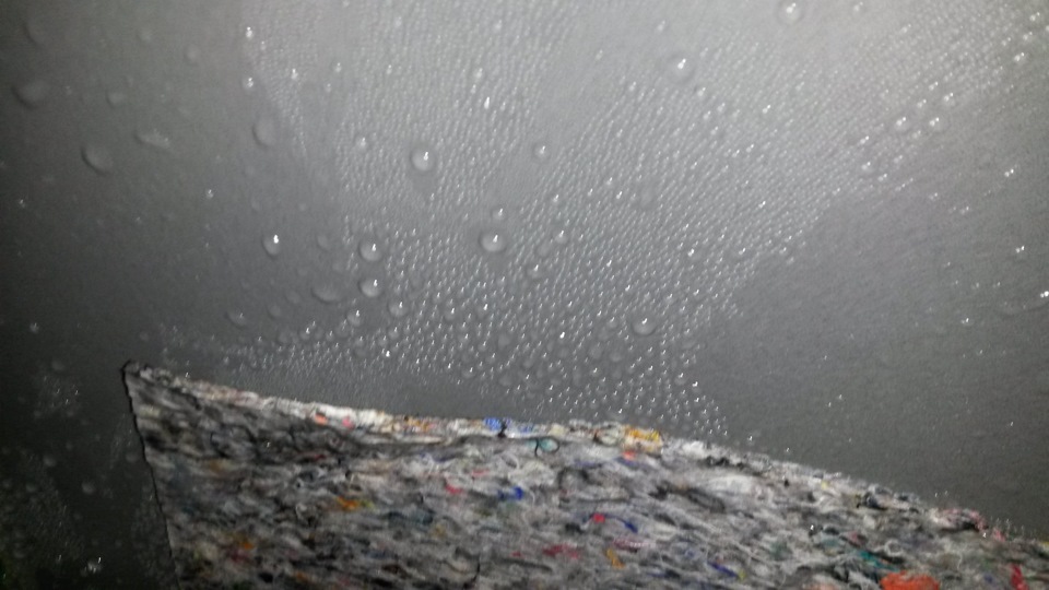

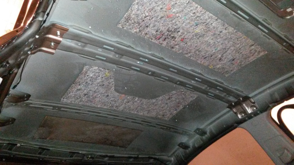

В общем надоела мне вода в плафоне и мокрые уголки стоек при перепадах температуры. Снял обшивку, а там просто все в воде… Протирал и выжимал тряпку. Оставил в гараже, чтобы высушилась. На следующий день проклеил виброй.

Выход: вибра + сплэн. Металл будет влажный только со стороны улицы. И тепло из салона его не коснется.
