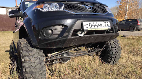

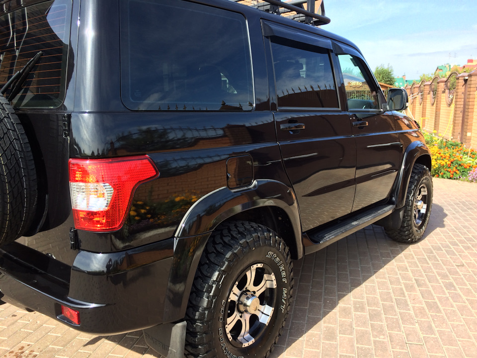

Всем привет! Всех с наступающим Новым годом, счастья! Успехов! Главное здоровья вам и вашим железным коням)) Ну вот, хочу поделиться с вами Драйвовцы, своим опытом владения Патриота на 35 колёсах с лифтом +100мм от компании РИФ, остался ли я доволен таким улучшайзингом своего богатыря? В этом видео обзоре я постарался кратко рассказать о моих впечатлениях! Если у вас остались вопросы или советы, задавайте их в коментах под видео или тут! Всегда рад вашим ценным советам! Всем спасибо за внимание!

Комфортная скорость 90-100, за счёт высоты лифта и экстрим резины, плюс сняты стабилизаторы, на скорости чуток плавает но не критично, езжу спокойно без экстрима! Если на дальние расстояния, то конечно резину надо ближе к штатной! Расход и динамика страдает на 35 колёсах, но не сказать что он тупее сильно стал, так как Уазик изначально не болид формулы один😀! Езжу в основном в радиусе 200 км, резиной очень доволен! Не сильно шумная на асфальте и отлично ведёт себя на бездорожье!

как на 35 в городе на трассе?
)) наверно нет! Хотя может и можно будет! По поводу 35! Вполне комфортно! В городе в потоке все головы сварачивают))) по трассе комфортно до 100-110! На обгонах конечно тяжеловато! Но в принципе и на стоке уаз не гоночный болид)

а как у него с диаганалкой? на лифте +100 (бодик + 50 + подвеска +50) даже 33-ие трут арки. А тут 35. Арки пилили? Стабы сняты? Ходы меряли?
+100мм только подвеской.
так это понятно))) арку поднять над колесом можно как угодно)) что 100 чисто подвеской, что 50 + 50. разницы нет))
Привет! Совершенно верно, только подвеска +100! Сделал так, что бы была возможность в будущем при желании поставить 37 Колеса, можно будет сделать бодик +5 см и они будут жить!
Большинство проблем когда трут 33 Колеса это неправильно подобранный вылет диска! Оптимально под 33 это вылет +20! Тем самым колесо остаётся в максимально в арке! У меня был опыт с 33 колёсами до установки 35, весь автомобиль был в стоке, было все прекрасно! Задевало на загруженном сзади подкрылок! По переду чуток цепляло на полном вывороте Колеса при раскачке! Вот фото на 33 колёсах, если быть точнее 32,8 ( 285/75 16)
Охереть. У меня 265/75 R16 спереди запас минимальный остаётся на стоке, диски +20 скад титан, а у тебя 285/75 влезли! Понимаю, что все уазы разные, но млять… Ну и сзади тоже цепляет при диагоналке, само собой…
Стабы убраны перед и зад! Арки целые! Вот видео с диаганалкой
У меня есть свежая подвеска +5 и бодик 6см. Диски +20 колеса 33. В диагоналях гарантированно не зажимает колесо. Из нюансов передний стаб и небольшая загрузка. Кронштейны брызговиков отрезаны. При снятом переднем статье и серьезной загрузке может что-то и будет поджимать. В принципе, под 35 небольшой запас виден. Но, скорее всего, надо ещё мост вперёд двигать и задние отбойники опустить, чтоб чуть ограничить ход моста вверх. Ну и подкрылки загнуть/порезать. Выштамповка под заливную трубу сзади просто бесит. У автора всё новое стоит, должно чуть присесть ещё. Самому верится с трудом, что +100 достаточно для нормальной езды на 35
