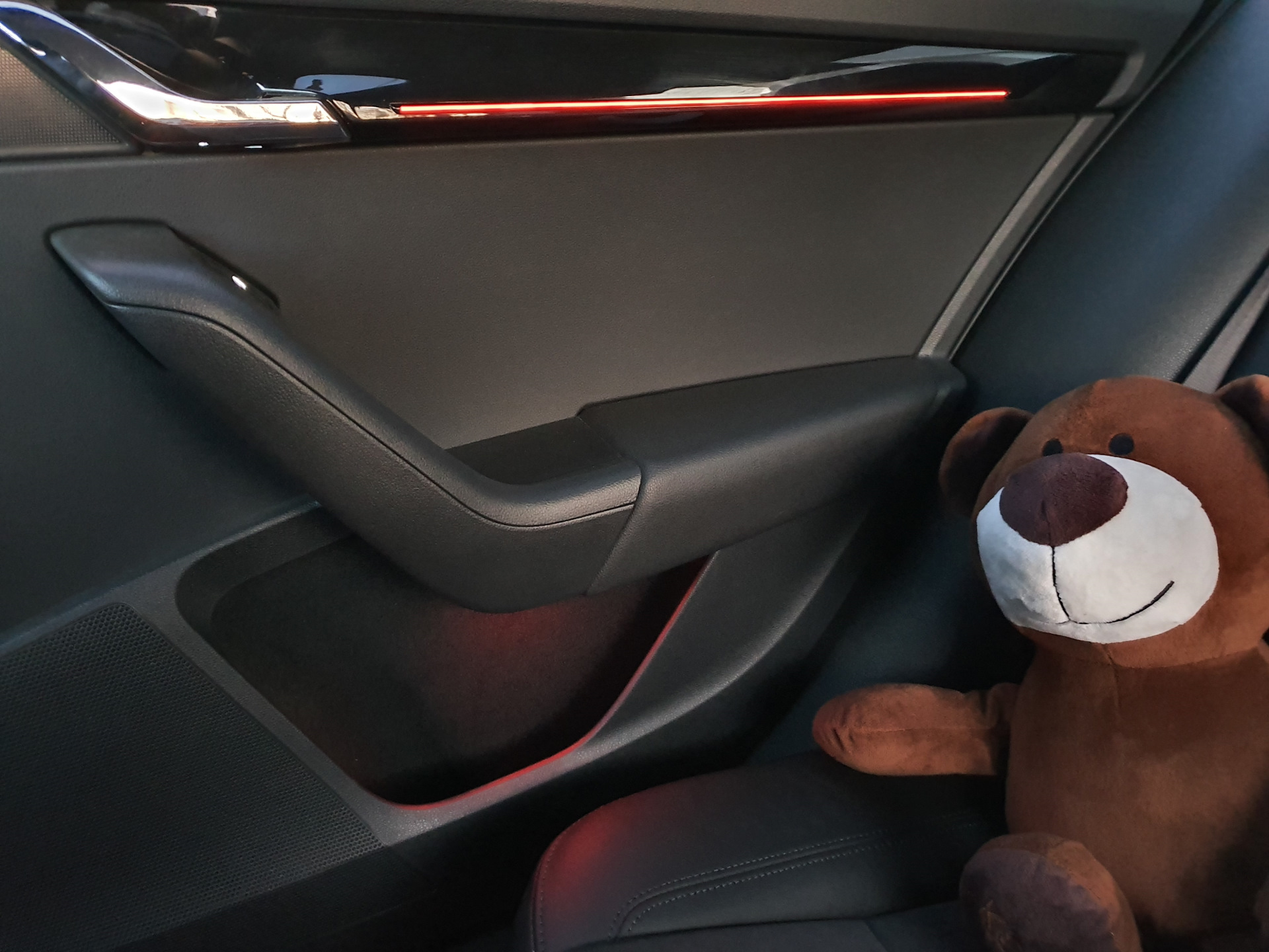

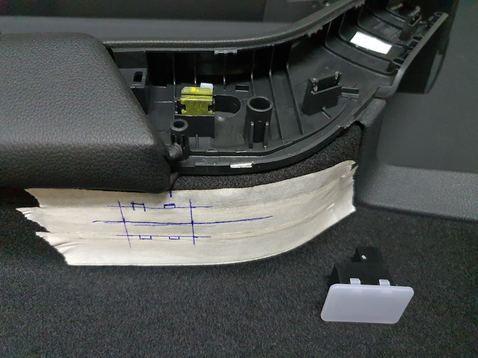

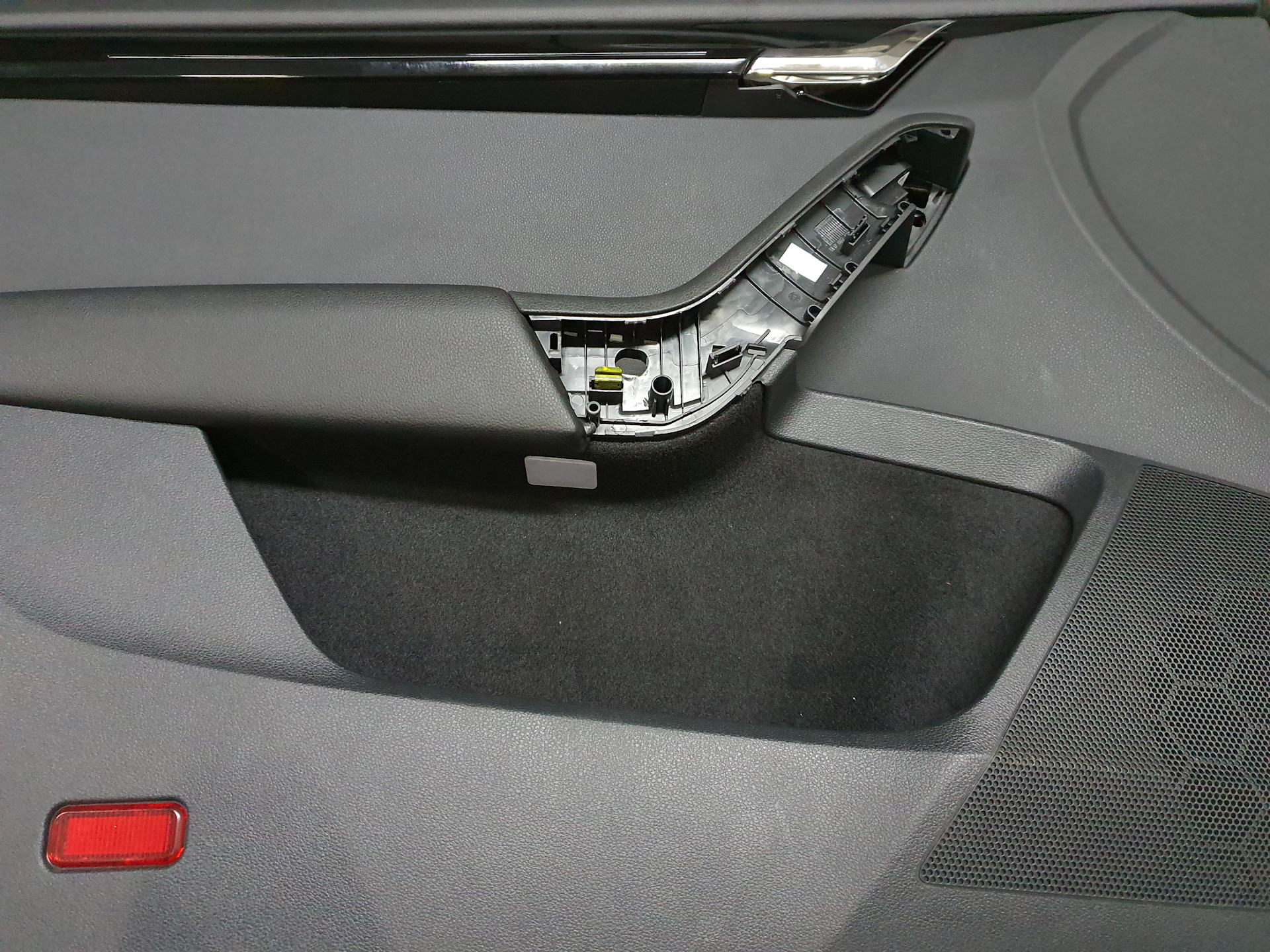

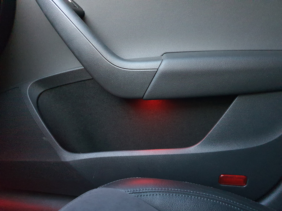

Снимаем дверные карты, и подготавливаем шаблон для выреза отверстия под плафон:
Перед вырезом обшивки, необходимо учесть расположение плафона с разъемом во внутренней части дверной карты!
Проделываем эту операцию с остальными дверными картами.
Получаем готовые дверные карты:
Далее подключаем плафоны по следующей схеме:
Пин1- +
Пин2- Lin
Пин4- –
После всех манипуляций с подключением и кодированием получаем итоговый результат:
Первый этап ЗАВЕРШЁН!

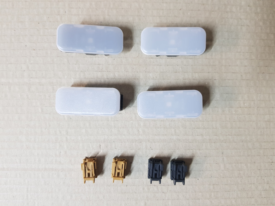

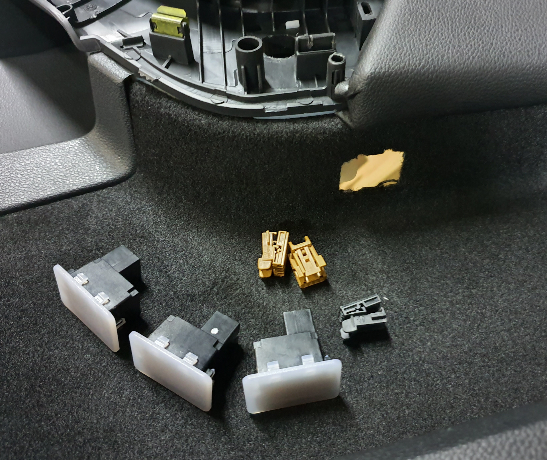

Комплект поставки:
RGB gлафоны:
8W0 947 415 A- передний левый,
8W0 947 415 B- передний правый,
8W0 947 415 C- задний левый,
8W0 947 415 D- задний правый.
Разъемы:
8K0 973 754 — 2 шт,
8K0 973 754A — 2 шт.
Пины:
N90764701 — 12 шт.

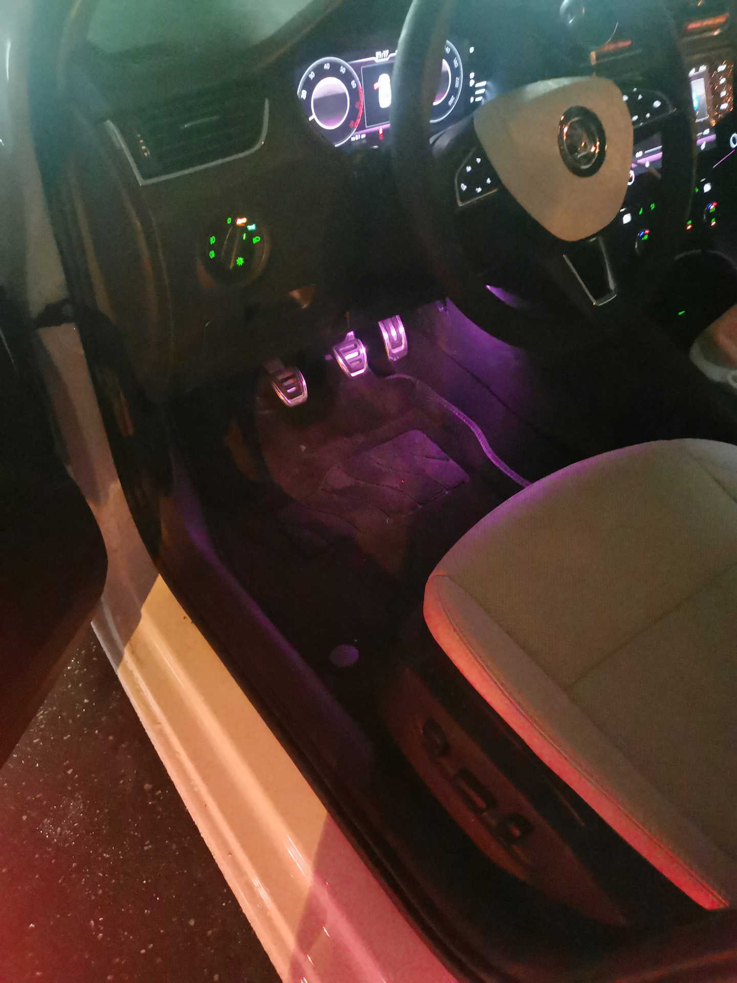

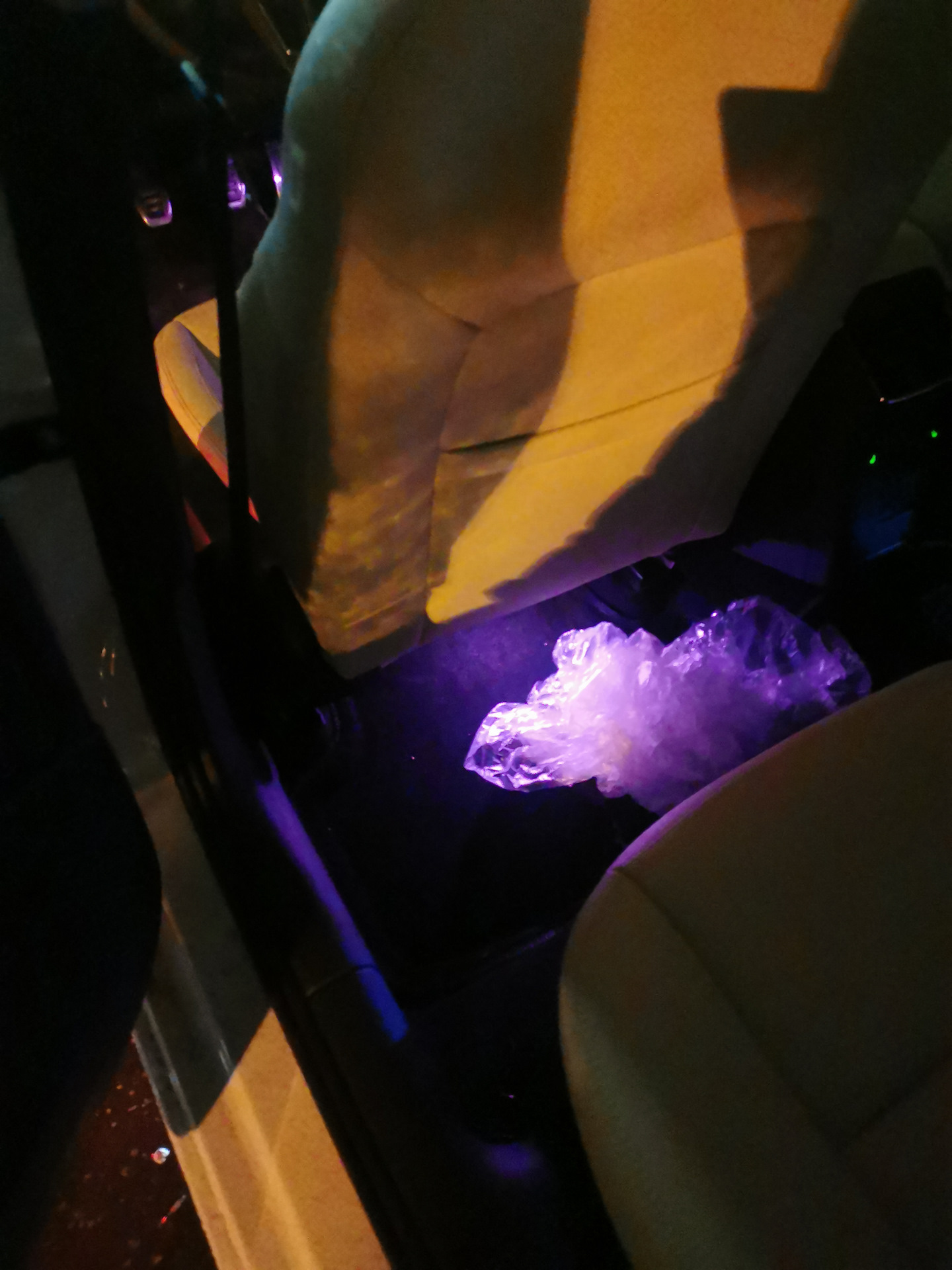

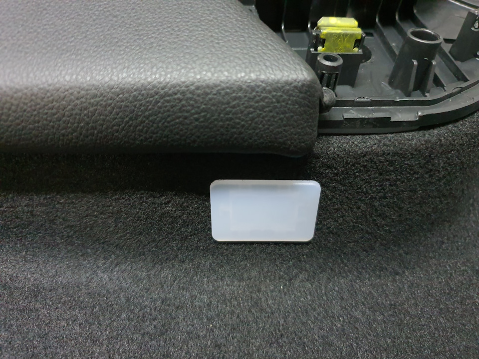

RGB плафоны подсветки пространства ног отличаются от дверных только размерами, подключение аналогичное.
Установка здесь и вовсе простая – плафоны вставляются вместо штатной подсветки без какой либо доработки!
Подключение аналогично как и в дверные карты по следующей схеме:
Пин1- +
Пин2- Lin
Пин4- –

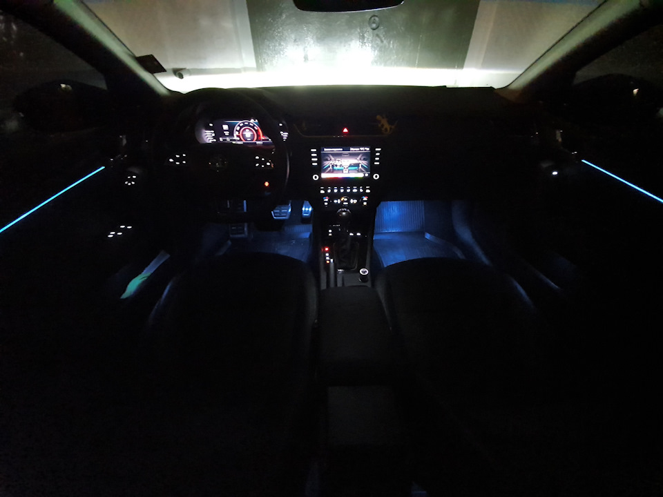

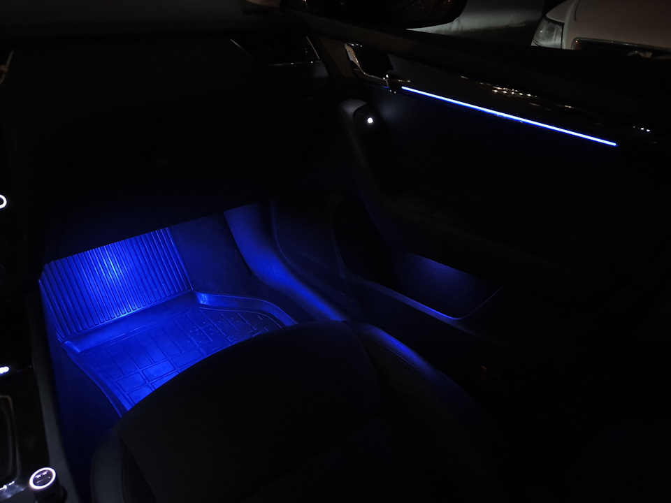

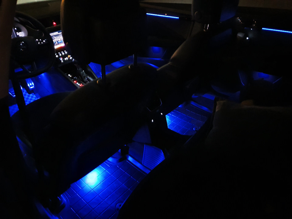

Итоговые фото работы эстетической подсветки салона:

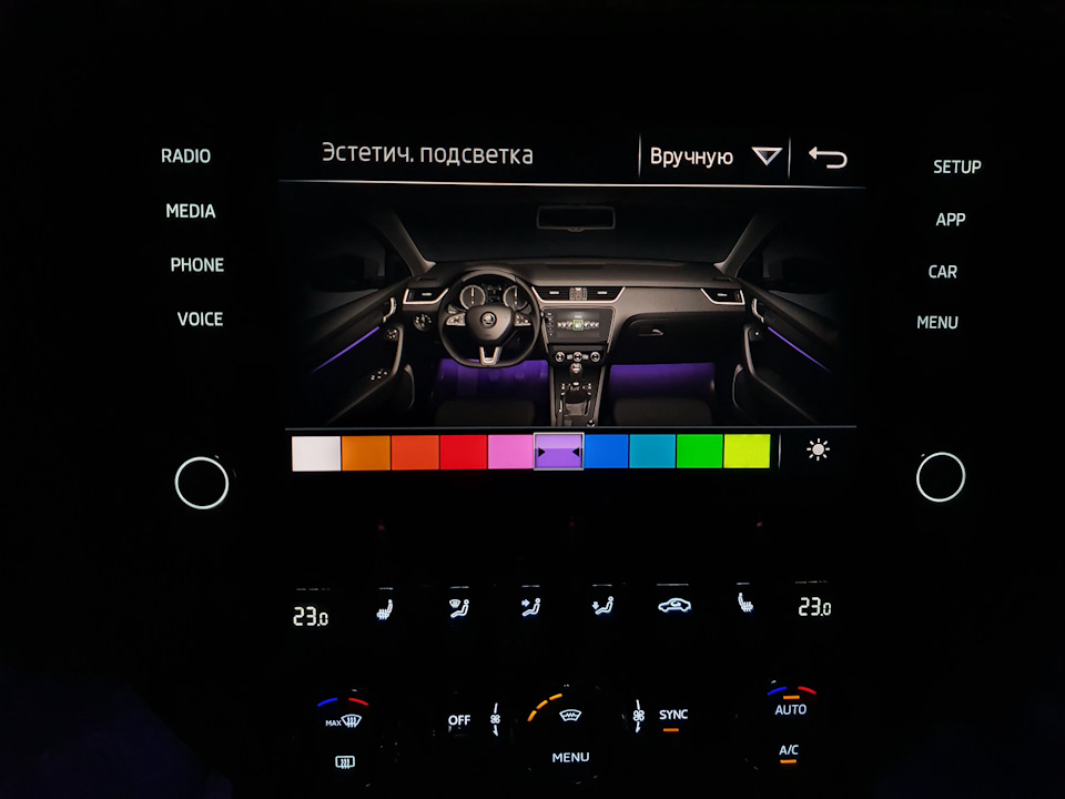

Управление подсветкой осуществляется через меню "Эстетическая подсветка" в мультимедийной системе, выбрать можно любой из 10 цветов:

Привет. Подскажи плиз зачем каждый плафон имеет свой номер? Разве подсветка ног не одинаковая вся ?
Приветствую, ну там даже разные разъёмы, два рыжих и два черных
Ну разьемы понятно, чтоб только свой плафон установить. Вопрос в том почему нельзя четыре одинаковых плафона ?
Честно не скажу… инженерам Ауди виднее))) но по сути разница в креплении наверно… право/ лево

Добрый день! А можно вопросик глупый, не увидел ответа в посте. К плафонам подсветки для ног нужно дополнительно тянуть провод (Пин2- Lin), или там уже всё есть?
Нужно тянуть.

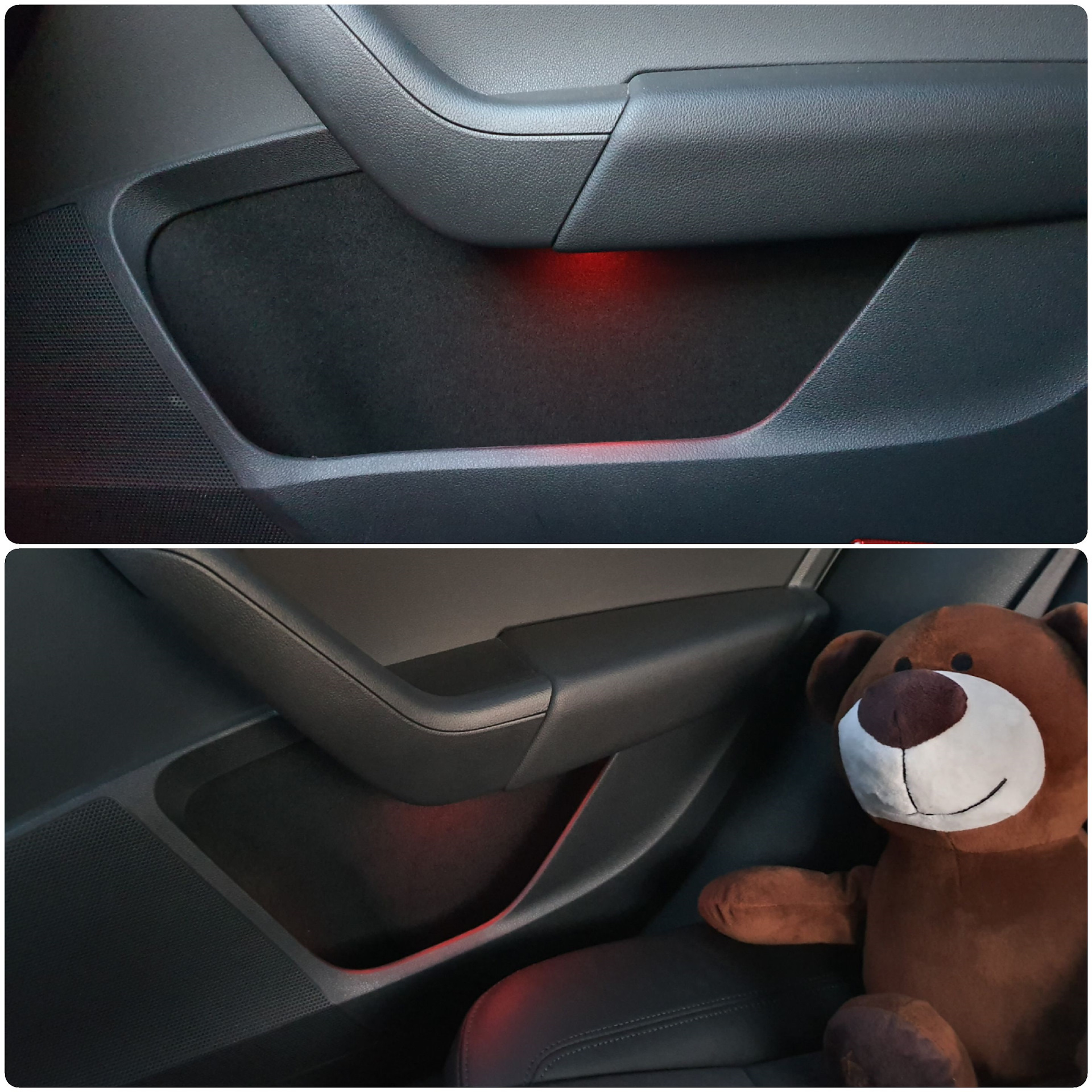

Подскажи пожалуйста, может глупый вопрос, подцветку кармашка куда подключал? Активировать ее нужно? Подцветка дверей есть.
Подсветка карманов подключается на дверные полоски. И получается как в стоке. Как бы. Ноги отдельно. Двери отдельно.

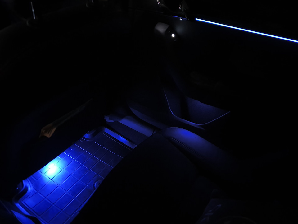

Доброй день, подскажите, яркость подсветки ног регулируется отдельно, как и было штатно, или все 3 ( планки в дверях, диоды в ногах и карманах дверей) регулируются по яркости одновременно?
Да. Ноги отдельно. Двери отдельно)

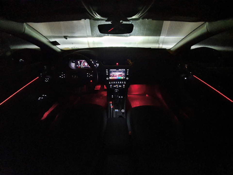

По фото кажется что у тебя подсветка в ногах горит ярко, у меня такие же плафоны горят как-то тускло. Красного практически и не видно.
Может все зависит от уровня шкалы в настройках
У меня на максимум стоит. Причем программно увеличена яркость.
Вот смотрите
Хм. Может так передает камера, попробую сделать фото в полной темноте у себя. Просто по сравнении с обычными лампами или диодными, rgb гораздо тусклее горят, это факт, и мне Игорь так и сказал, что они будут гореть тусклее.
У меня все ярко. И цвет на фото ментоловый.
Странно, не думаю что Игорь что-то не так подключил, наверное как и всем, но и брак все 4-х плафонов тоже мало вероятен.
Игорь все правильно подключил)

В ногах конечно ярковато светит, возможно может отвлекать, но можно отключить вовсе, или настроить яркость — через настройки, или нет?
Да. Конечно можно. Но тут еще камера немного яркости добавила

Единственное может мне кажеться конечно, что в ногах у Вас ярче, чем у меня, хотя яркость я в максимум ввкрутил, но может так камера передала, просто я свое фото на скорую руку делал (
Скорее всего это камера не передает
Возможно, надо попробовать свет в салоне выключить, и сделать нормальное фото, не набегу)
