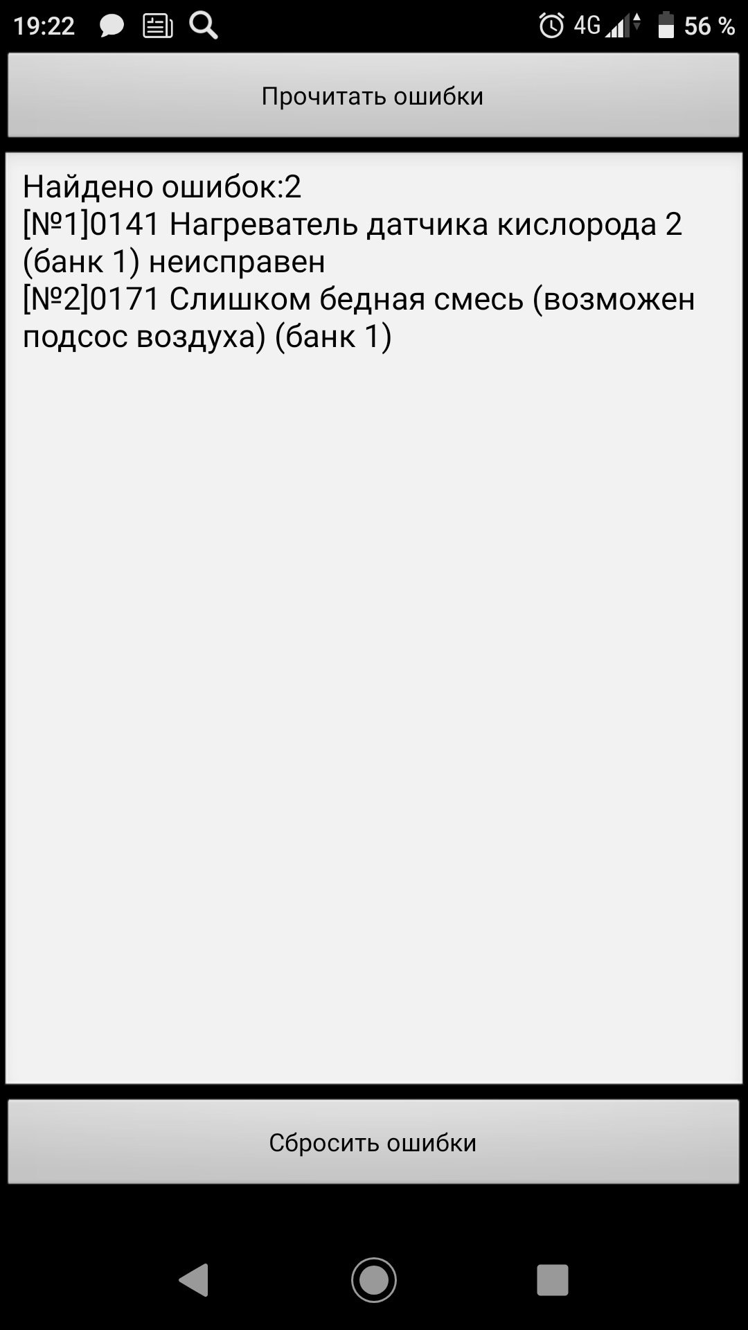

Заменил масло, свечи, фильтра и решил промыть форсунки, все сделал по технологии, и тут вылезли небольшие проблемы, после того как немного проехал
Загорелся чек (ошибка P0171) — бедная смесь
Плавают обороты, плохо заводится и я сразу понял в чем вообще причина: ЕГР подтравливает воздух, нужно его заглушить сразу, и с главного тормозного (как я понял по грязи вокруг него) сочится жидкость, там же воздух засасывает через вакуумник
Чек скидывали не раз, потом опять вылазит, так что на этой неделе буду решать эту проблему
Видимо нужно поменять вакумник и главный тормозной, в Иркутске все нашёл за 2000
p.s Отправляюсь на поиски денег😂

Такая же беда, но не егр не вакумник не барахлит, но какой то датчик вешает ошибку эту
Так первая ошибка не значит?
Первая ошибка, это я вторую лямбду отключал для теста
