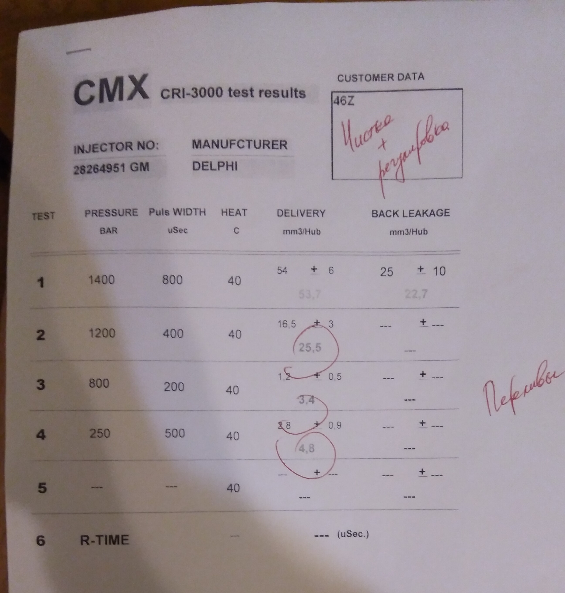

Купил машину с пробегом 102000 км( может его скрутили, хз.)
Заменил топливный фильтр(оригинал)
Откатав на Капитоне 3000 км и заправляясь на Роснефти, возникла ошибка по форсунке и загорелся значок с ключиком на пробеге 105000 км.

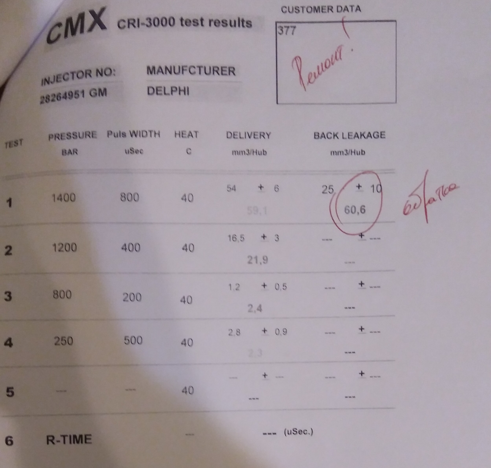

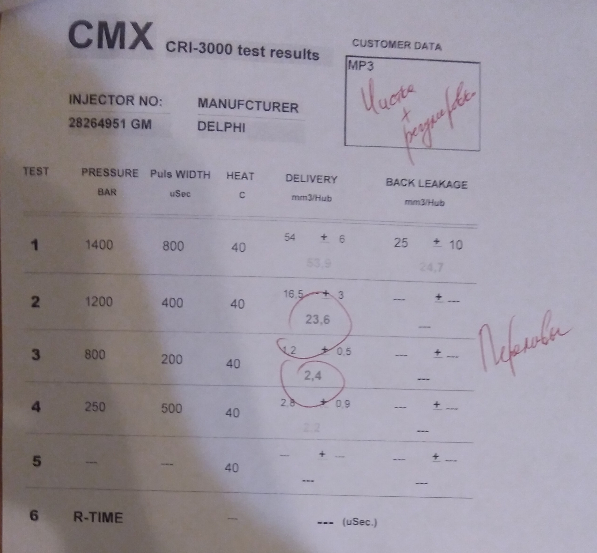

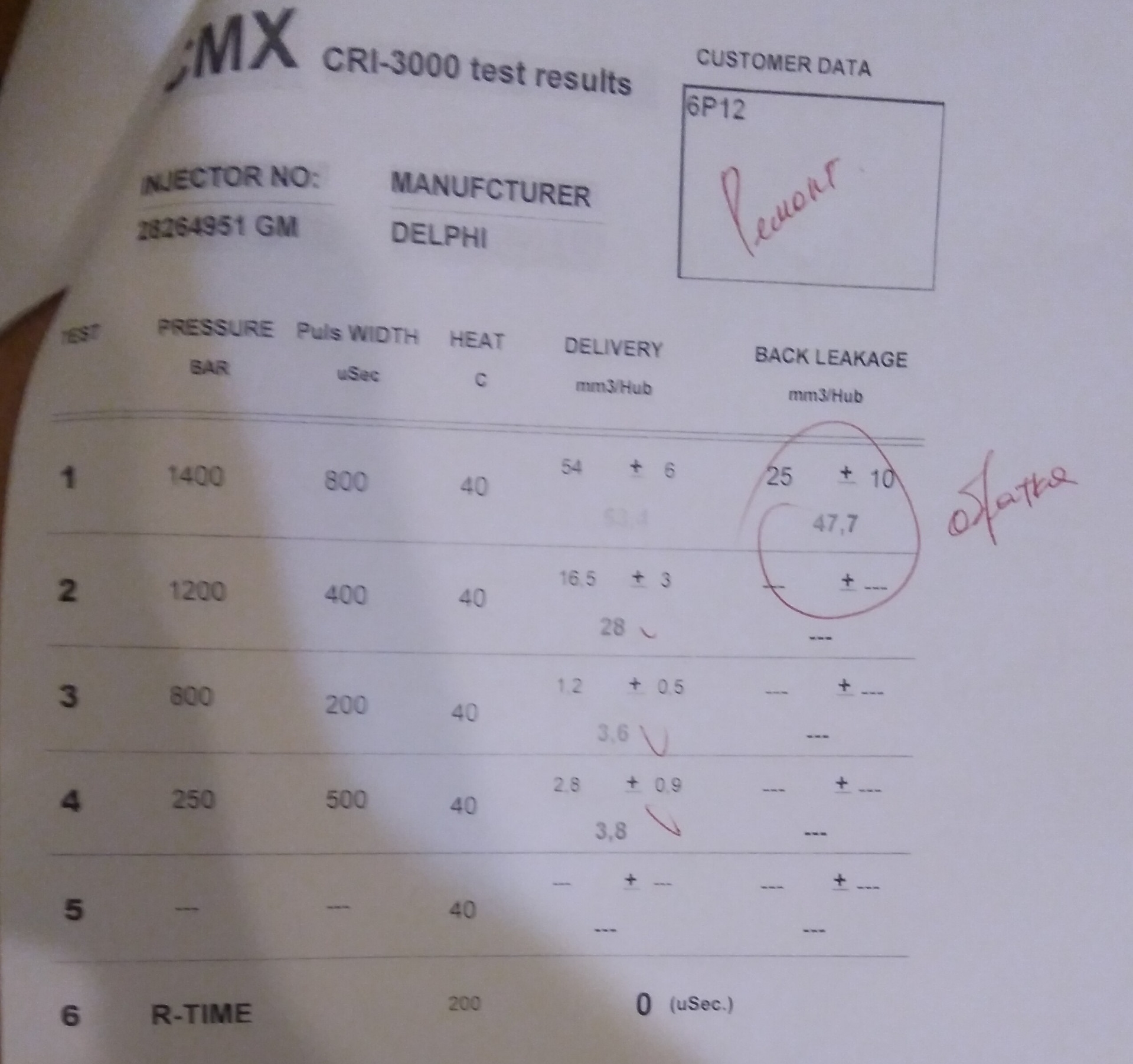

В "DizService" после диагностики предложили заменить две форсунки и две починить. На таком пробеге они вполне могли "загадиться". О том как их обслуживали предыдущие владельцы не известно.
За работы и запчасти взяли 30000 р, что вполне приемлемо. Надеюсь на мой век хватит. С тех пор проехал 3000 км. Пока все ок. Заправляюсь вперемешку на Роснефти, Газпромнефть, Татнефть.
Запчасти на фото: 28264951
