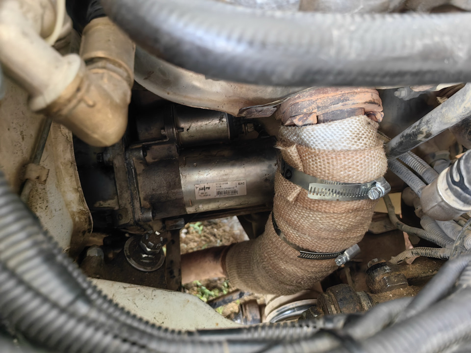

ДОПОЛНЕНИЕ (прошло 6 лет и 70 тыс. пробега)
Полез я снимать стартер, чего-то он заскрипел.
Естественно тест на психическое равновесие я провалил когда снимал защитный экран.
Усугубило положение ещё и то, что пришлось тереться от "стекловату" термоизоляции выхлопа.
И я подумал, а нафига этот экран, если выхлоп термоизолирован.
Как показала практика, провода себя чувствуют нормально, значит и стартеру будет хорошо.
Вобщем назад я экран ставить не стал и теперь я адепт секты "свидетелей непокрытого стартера".
Правда только начинающий, ибо тайну третьего болта снизу я ещё не постиг и он стоит на месте.
В хозяйстве был рулон термоленты белого цвета от эксперимента с автономкой: www.drive2.ru/l/580182875115094580/
Вот только рабочая температура этой термоленты всего 800 гр, это ниже температуры ранее установленной.
Но надеюсь проблем не будет, так как новая была намотана поверх старой (в два слоя).
И того получилось 6 слоёв (4 старой и 2 новой).
Вот как выглядела старая термолента после 6 лет эксплуатации.
Немножко взлохмачена при вытаскивании защитного экрана стартера.
А вот новая, намотанная в два слоя поверх старой.
Пока мотал, всю её извазюкал об агрегаты, стала не белой а рыжей.
Старые хомуты приржавели, держались крепко.
Два удалось открутить, третий пришлось перекусывать.
Поставил два новых, какие нашлись в запасе.
За то теперь стартер как на ладони.
Может ему даже посвежее стало так.
Ну и теперь можно нормально подлезть к контактам для проверки или для запуска внаглую.
