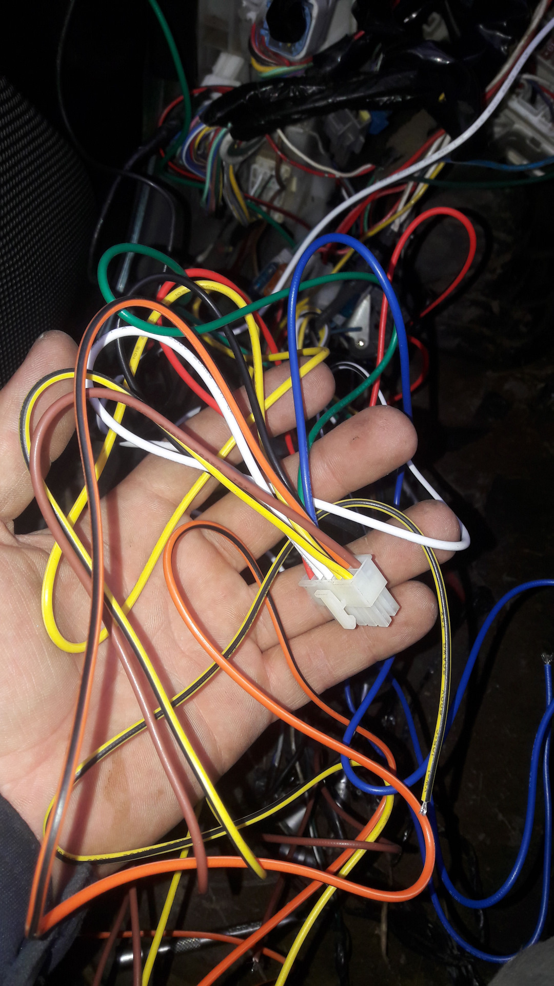

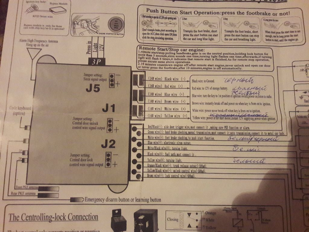

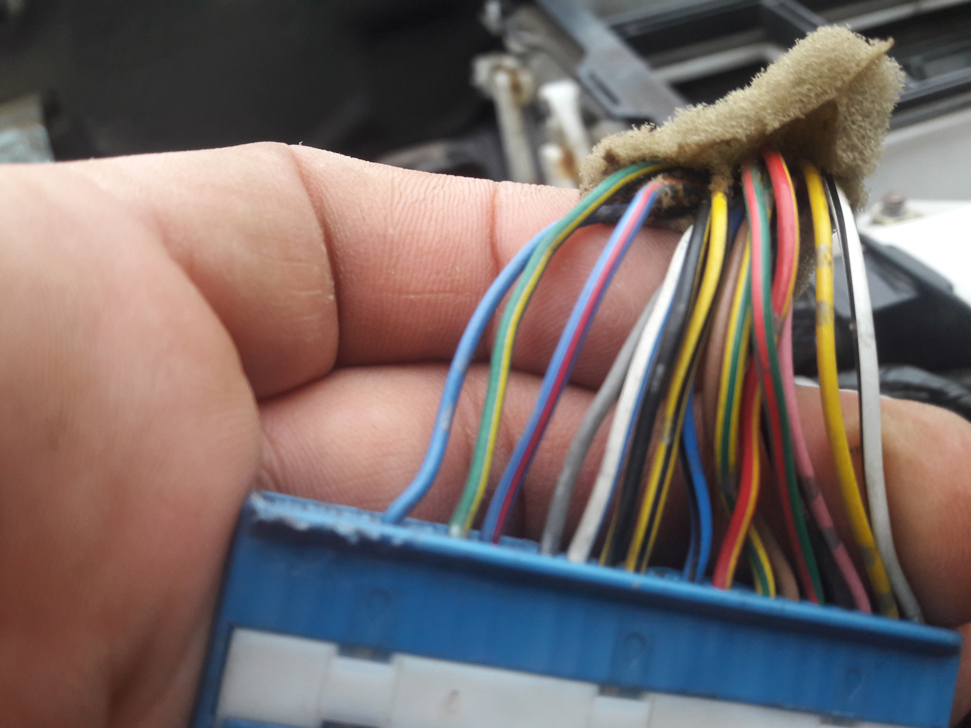

Моя сигналка имеет в комплекте 2 фишки с проводами, одна фишка на управление дверьми, багажником, звуковым и световым сигналом, короче стандартные функции любой сигналки. Вторая фишка подключение к проводам замка зажигания для автозапуска, запуска/остановки двигателя с кнопки.
По первой фишка (которая ниже на картинке — с нее начал) все понятно из картинок (ну почти все)
# Красно черный (минусовой) — подключается к концевикам дверей; Отследил по проводу куда подключен соответствующий провод аллигатора, туда и подпаял.
# Зеленый провод (минусовой) — индикатор ручного тормоза; По советам gollum (кстати еще раз спасибо!) подцепил его на лампу ручника приборки. Но! Например вот тут www.drive2.ru/l/8382731/ есть не совсем достоверная информация. Так написано то верно, а диод припаян не на тот провод… avan-52 сомневаюсь, что распиновки наших приборок разные! Но все равно спасибо за отчет, кое что почерпнул))
итак подробнее:
# Белый провод (плюсовой) — Цепляем на концевик педали, который включает стопаки (не фоткал) там у нас провод если память не изменяет зеленый на вход в концевик, зеленый с красным выходящий, на него и цепляем (он в фишке левее, если смотреть на подключенную фишку к концевку);
# Синий провод (плюсовой) — питание на сирену, тут у кого как хватит фантазии, хотите новый провод тяните, хотите к старому подключайте, да и тянуть можно по разному;
# Белый с черным (плюсовой) — на одну сторону поворотников (не стал выяснять на какую именно) его подключил так же к проводам, которые отследил от старой сигналки);
# Черный провод (плюсовой) — "подключите к топливной магистрали"… Блин всю голову сломал куда его подключать))) то ли к насосу, то ли к ДУТ, то ли вообще просто на трубку подачи топлива намотать )))) Как выяснилось из поисков у audifan875 в его статье www.drive2.ru/l/457293209257680605/ это всего лишь навсего провод, на который будет приходить сигнал о работе двигателя, то есть если его подключить на плюс насоса, то вполне нормально будет. У нас насос работает только пока крутится коленвал, то есть если машина не заведется, сигналка из отсутствия питания на насосе поймет это;
# Желтый провод (плюсовой) — Аналогично белому с черным на сторону поворотников;

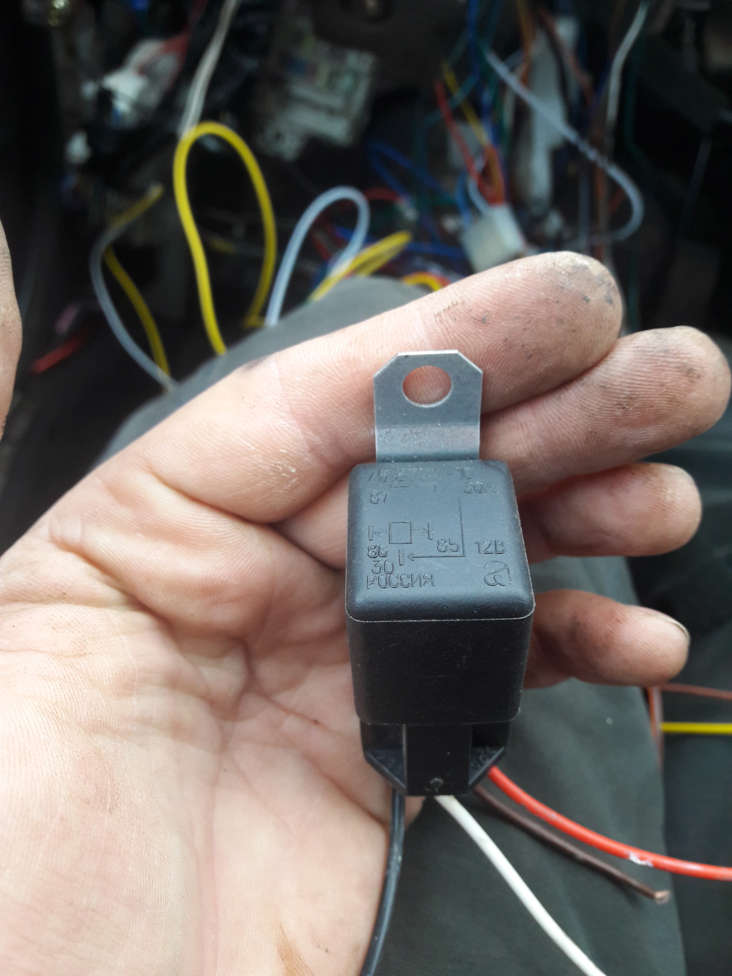

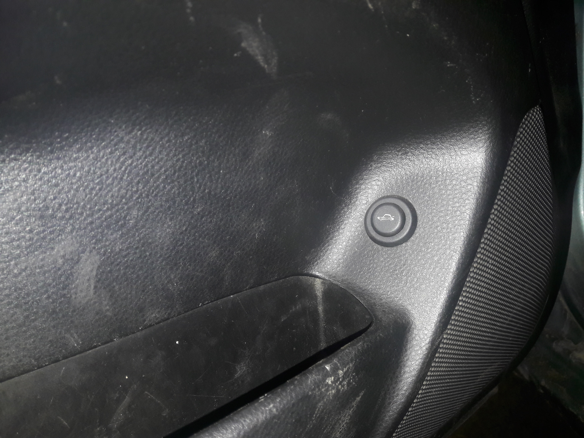

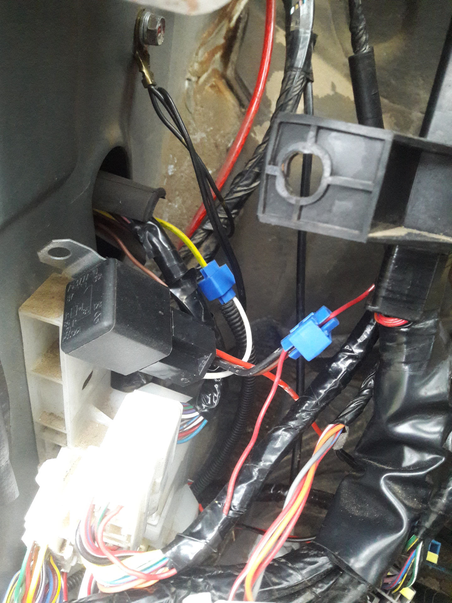

# Оранжевый с черным (минусовой) — сигнал на открытие багажника; Наконец то реализовал открытие багажника не из салона. Ранее уже поставил кнопку открытия багажника, так как порвался тросик — пришлось думать выход)) схема простейшаяя, однопроводная: от постоянного плюса провод на актуатор в багажнике, минус взят в багажнике, в разрыве провода стоит кнопка от таза, которая и открывает.
Но у меня то на открывание идет плюс, а сигналка выдает минус. Выход тянуть минус в багажник или цеплять релешку. Тут то и пригодилась купленная давным давно релешка с фишкой, уже и не помню для чего она покупалась, и для ланса ли вообще)))
подумаю еще как бы это зацепить через штатные места резервных разъемов на салонном блоке.
# Желтый с черным (минусовой, но можно джамперами переключитть на плюсовой) — сигнал открытия дверей.
# Коричневый (минусовой, но можно переключить на плюсовой) — сигнал на закрытие дверей;
Эти два методом тыка подключил к соответствующим проводам от старой сигналки.
Фото делал куда они идут, но что то не могу найти(( сори.

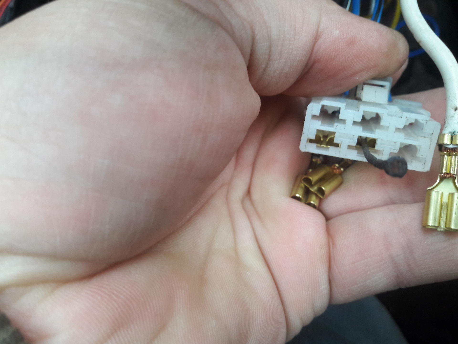

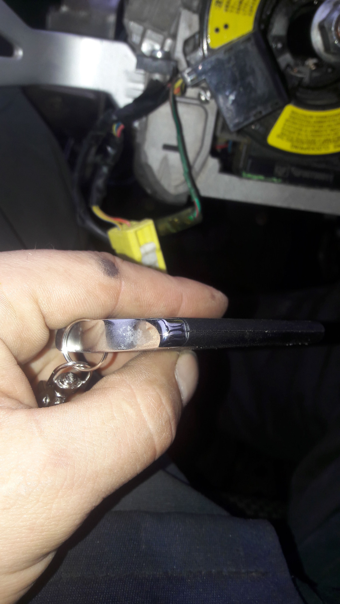

Теперь подключаем верхнюю фишку, которая цепляется на замок зажигания:
# Черный провод (минусовой) — на кузов
# Красный провод (плюсовой) — В замке это толстенный белый провод, можно цеплять на любой провод с постоянным плюсом.
# Синий провод — Соединяем с синий с белым (АСС)
# Коричневый — цепляем на синий с черным
# Белый провод — цепляем на черный с белым
# Желтый провод — цепляем на черный с желты (Стартер)
Или просто перепиновываем родную фишку, добавляем в нее черный из фишки сигналки и втыкаем в нашу новую сигналку, в замке эти провода все равно больше не нужны.
Черный провод можно рассмотреть при желании за белым)))
За наводку о перепиновке родной фишки спасибо andrey015
Дальше подключаем разъемы антенн, кнопки старт/стоп и кнопки валет, раскидываем антенны, клеим к стеклам на двусторонний скотч (в комплекте) и собираем.

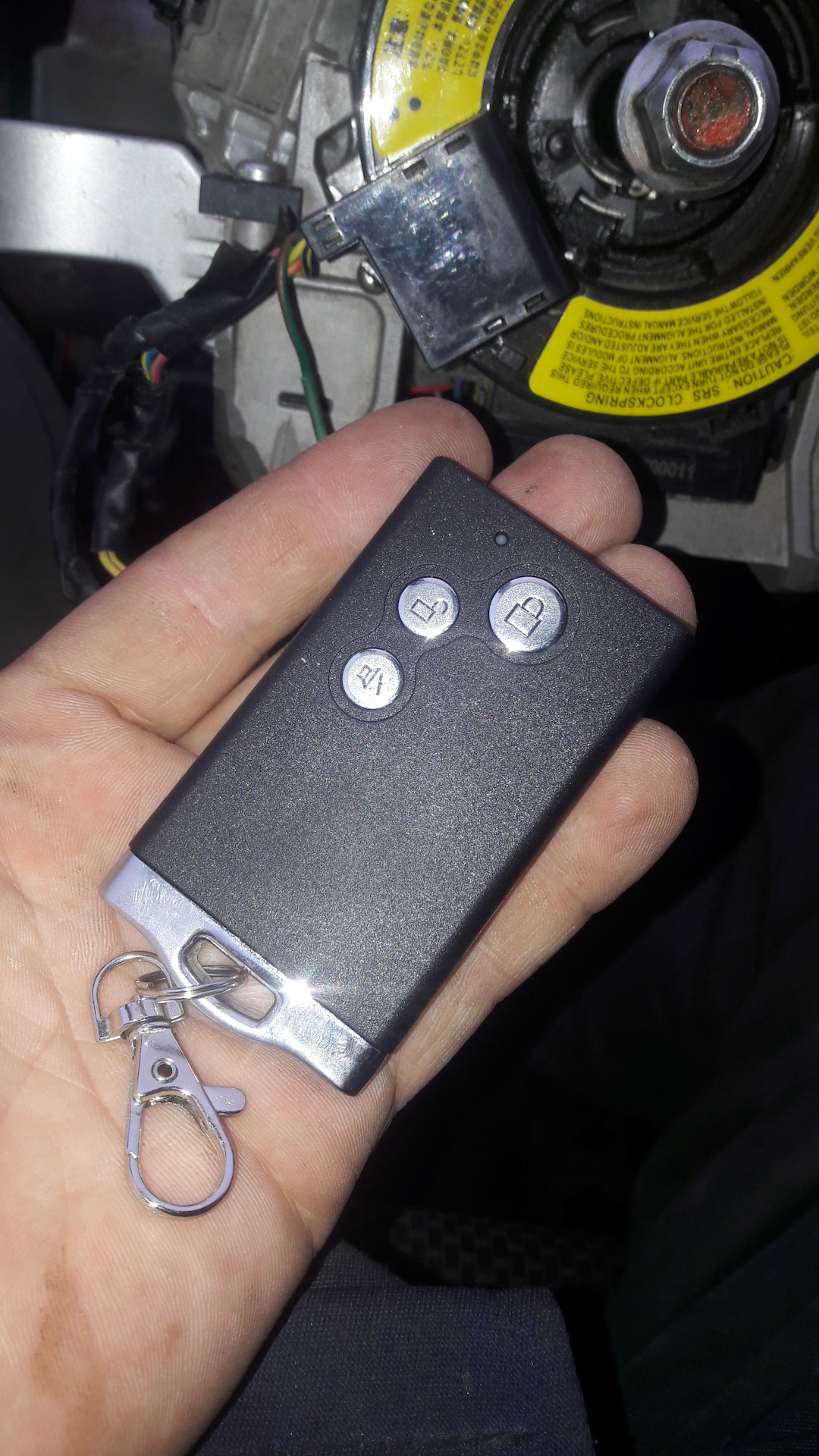

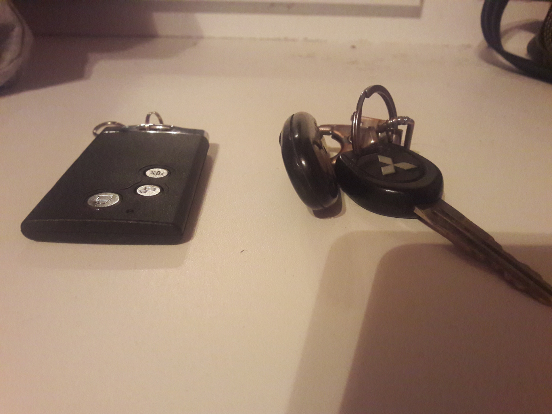

ниче се маленький брелок и не торчит! Кстати, торчит там у тебя старый брелок как что? я не понял)
Автозапуск пробовал? Есть?
Пробовал, есть! Супер весч. Очень доволен установкой!
Огонь. А как работает сига? Если ты в поле зрения сама тачку открывает?
Нет.
Значит смотри, алгоритм такой:
Не трогая брелок (в кармане лежит) подходишь к машине, она открылась, сел, нажал тоомоз ткнул кнопку (или удержание кнопки без тормоза)- запуск и в руть, приехал, нажал тормоз, ткнуь кнопку (или удержание без тормоза) — заглушил, отошел на пару тройку метров она закрылась;
На брелке удержание кнопки "закрыть" — запуск двигателя, подходишь, с брелка открываешь, садишься, едешь, глушишь, отходишь, она закрывается. Больше поканичего ненатестил. Автозапуск сработал примерно с 50м — возможно по причине старой батарейки. Но открывает/закрывает метров с 70 (дальше хз, поворот у нас, нет видимости)
