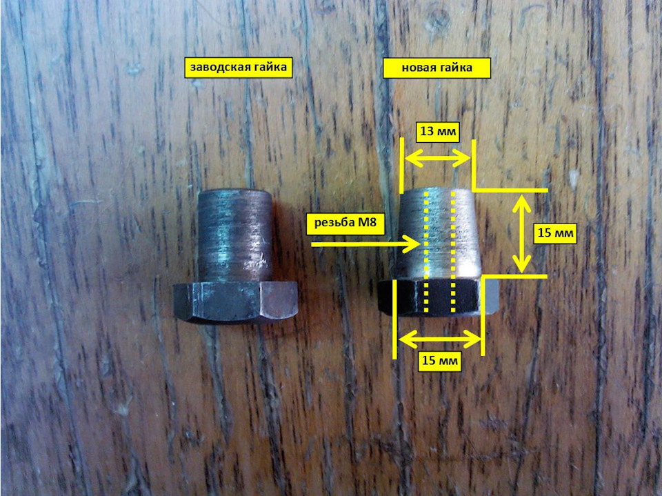

Так же, у токаря были заказаны "правильные гайки" под конус.
Гайка закручивается до упора.
На фото видно, что гайка закручивается не глубоко, потому диаметр у головы гайки можно сделать и чуть поменьше, например 14 мм вместо указанных на картинке 15-ти.
Я перетачивать не стал, в принципе и так хорошо получилось.
Отверстие в гайке сделано сквозное, потому её можно будет подкручивать по мере износа.

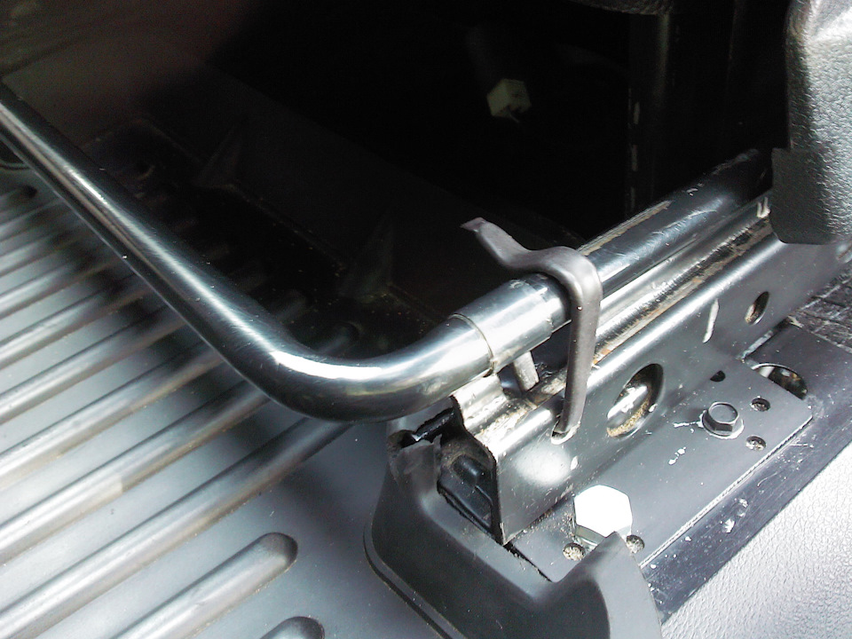

После всех доработок казалось бы всё, проблема решена, но оказывается нет.
Рычаг имеет свойство болтаться и терять плотный контакт зуба с пазами полозьев, из-за этих микро-перемещений железо потихоньку стирается и образуются очередные люфты.
Для решения проблемы из велосипедной спицы был выгнут вот такой фиксатор.
Далее, для красоты он обтянулся термоусадкой и установлен в проделанное дополнительное отверстие.
Теперь рычаг стоит мёртво.
