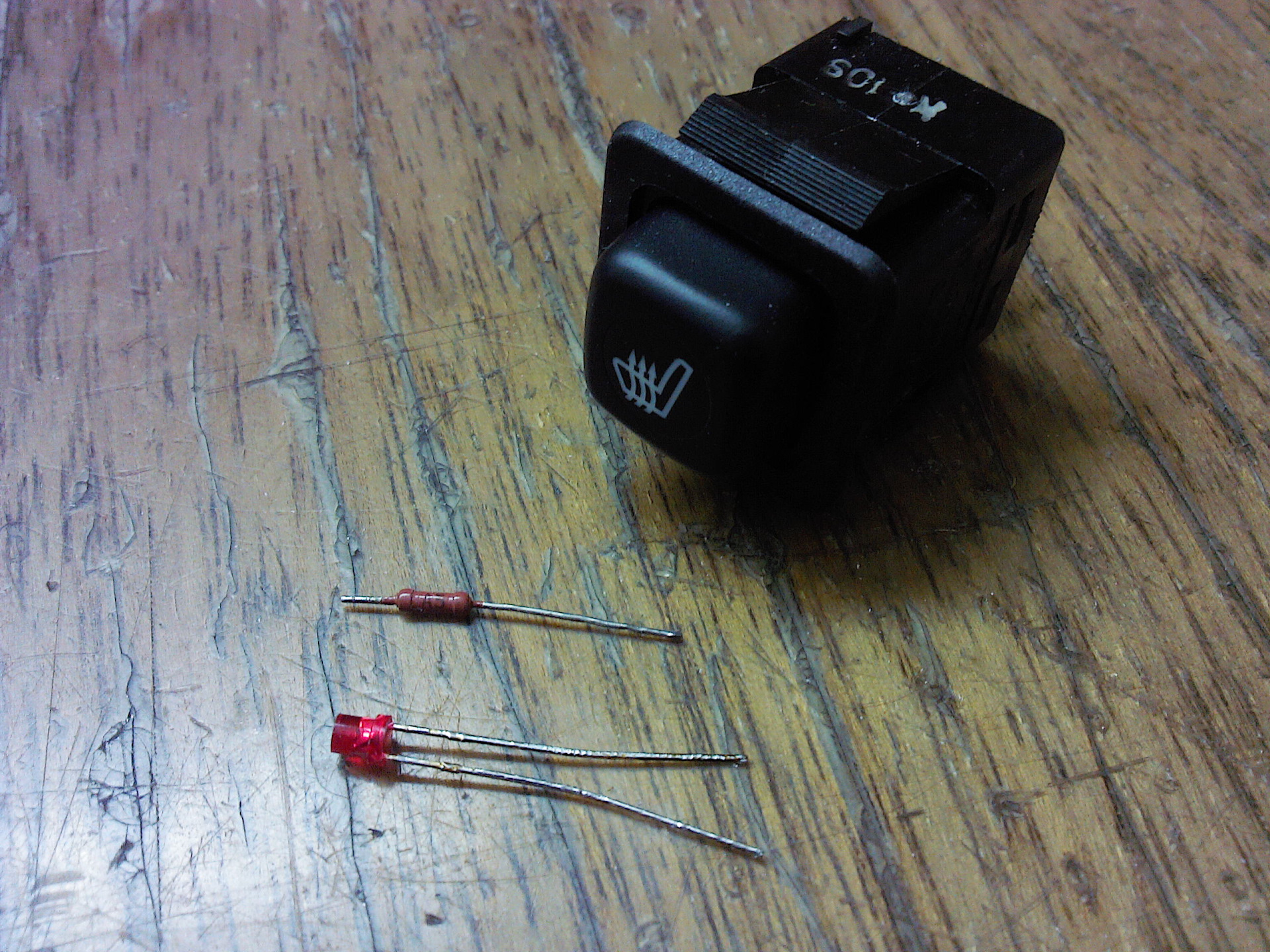

Помимо дежурной подсветки, захотелось мне световой индикации включения.
Доработка не сложная, думаю может пригодится и для других кнопок такого типа.
Видел, что их иногда ставят вместо штатных.
Для доработки понадобится резистор и светодиод, либо "12-ти вольтовый" светодиод который можно ставить без резистора.
У светодиода желательно спилить линзу за ранее.
Резистор подбирается экспериментально по уровню желаемого свечения, в моём случае 1 kOm.

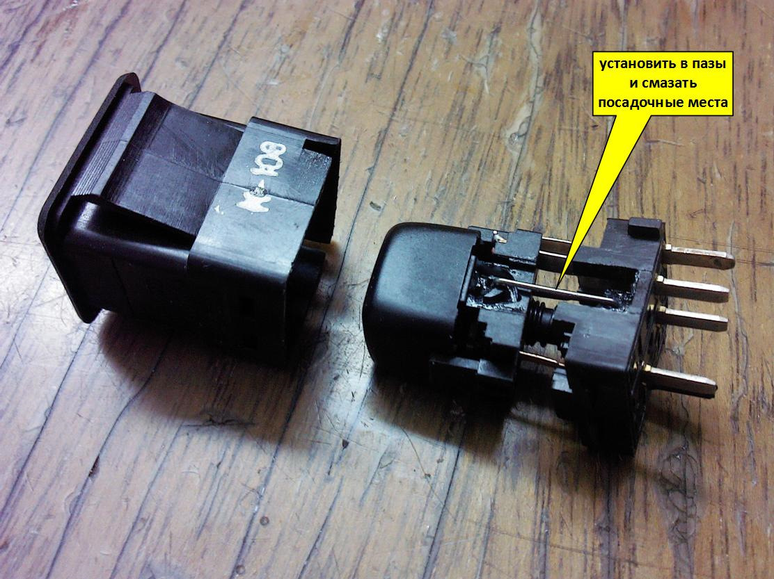

Кнопку разобрать не сложно, в ней мы видим плату для светодиода дежурной подсветки.
Сначала припаиваем резистор как на фото ниже. Формируем ножки светодиода.
Припаиваем светодиод.
Потом спаиваем резистор и светодиод вместе.
Проверяем.
На фото подано напряжение одновременно и на дежурный зелёный светодиод и на красный светодиод включения.
Новый красный светодиод пришлось подогнуть, чтоб он светил в центр рисунка на кнопке.
Как уже было сказано, не лишним будет спилить линзу светодиода для равномерной подсветки.
Кнопка собирается не сложно.
Сначала необходимо аккуратно собрать внутреннюю подвижную часть при этом проследить чтоб все контактные пластины встали на свои места.
Потом нажав кнопку установить шток, стержень, коромысло, бегунок или как там его… на фото видно такую проволочку…
После этого, собранный механизм засунуть в корпус выключателя.
Проверка в сборе.
