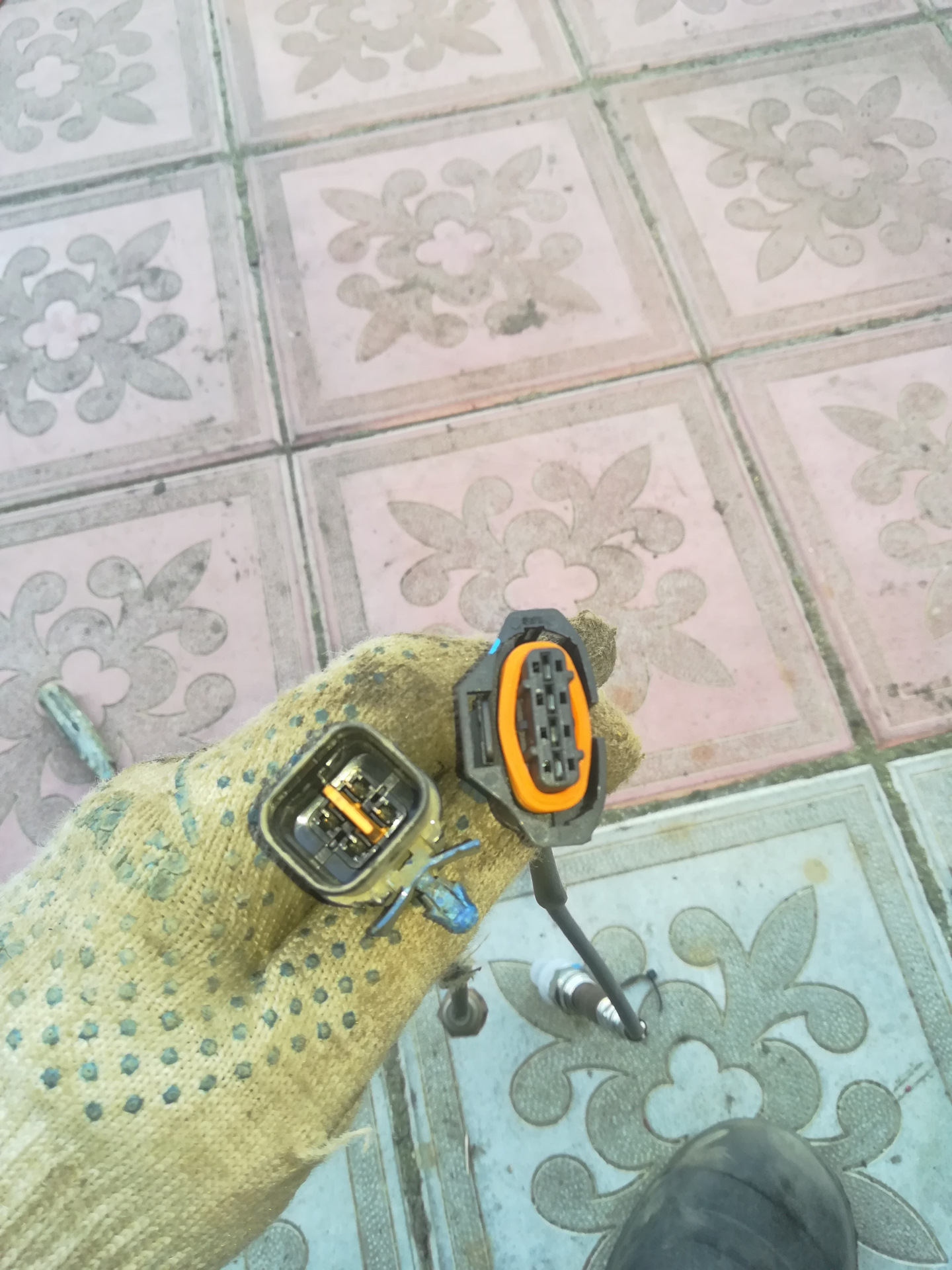

Стал на яму, снял защиту. Попытался отцепить разъём второго датчика, но не тут то было. Он зафиксирован к железному кронштейну с помощью пластиковой самозащёлкивающейся клипсы. Снять её не представляется возможным, поэтому она была перекушена кусачками и разъём был освобожден.

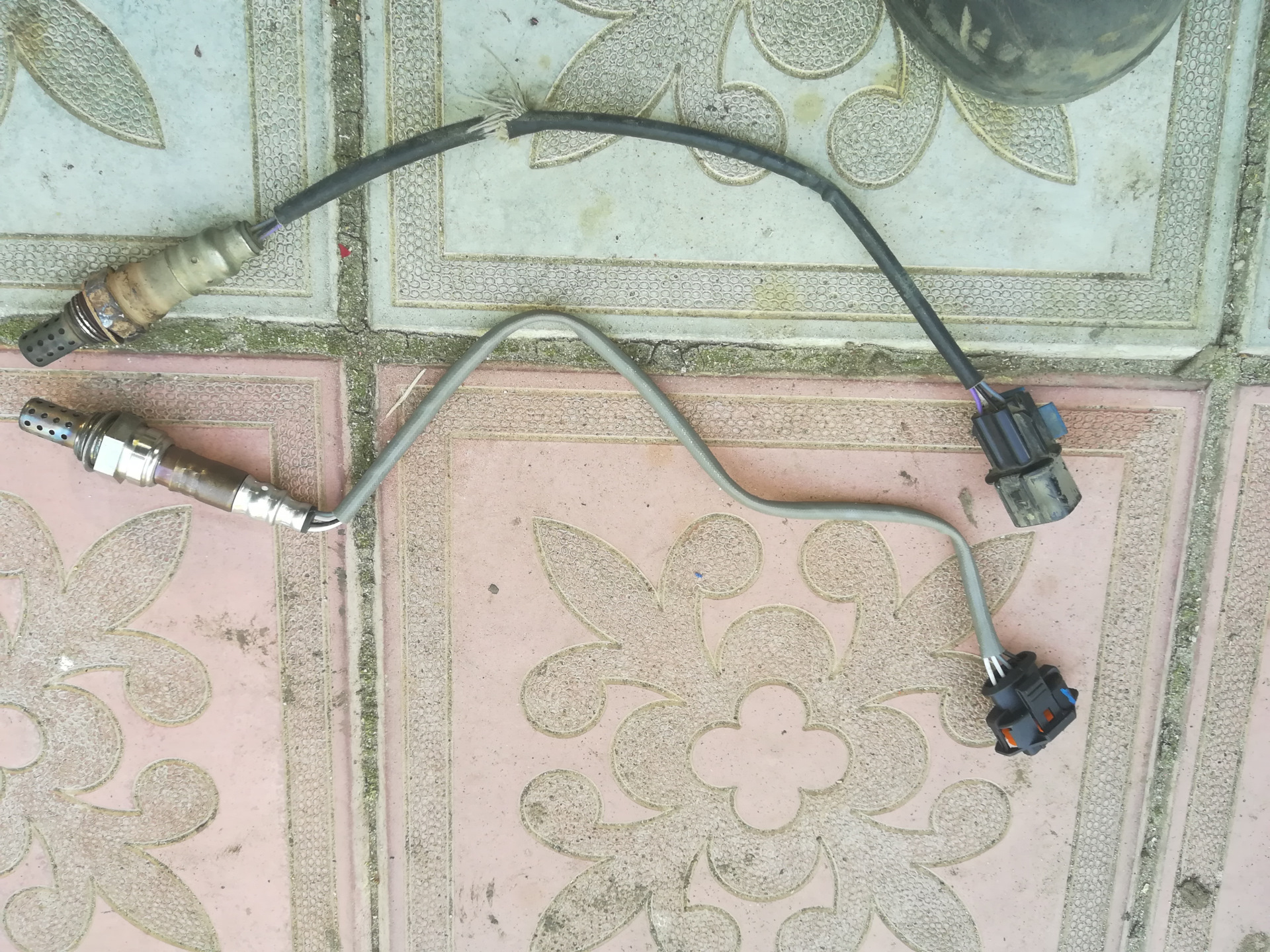

Мультиметром прозвонил цепь подогревателя на контактах разъёма к которым подходят белый и фиолетовый провода датчика. Сопротивление должно быть приблизительно 10…20 Ом. У меня показал бесконечность, следовательно обрыв в цепи подогревателя датчика и его надо менять на новый. Но у меня есть старенький первый датчик который отличается от второго фактически только разъёмом. Длина проводов у второго чуть длиннее. Было решено отрезать разъём от неисправного второго датчика и установить его на первый, заодно и длина провода увеличится. Но для начала нужно ещё выкрутить второй датчик из выхлопной трубы. Оказалось это очень не просто.
Разрезная головка на 22 от первого датчика хоть и свободно устанавливается на датчик, но крутить её нет возможности. Всё осложняется ещё и тем, что второй датчик находясь под постоянным воздействием высоких температур основательно прикипел. Помог газовый ключ и прогрев выхлопной трубы (отработанными газами двигателя). На «холодную» датчик наверное вообще не открутить. Далее прошла процедура сращивания проводов датчика и разъёма. Тут нужно отметить, что провода оказались высокотемпературные во фторопластовой изоляции и жилы покрыты каким-то металлом который плохо поддается пайке обычными флюсами. Лучше конечно было бы их скрутить и обжать токопроводящими гильзами, но их под рукой не было. Посему провода были скручены, как-то опаяны и заизолированы киперной электроизоляционной лентой. Далее датчик и разъём были установлены на место и зафиксированы стяжками.
Подключил OBD посмотрел сигналы с датчиков. Сигнал с второго датчика появился, но его уровень как-то маловат 0,2…0,4В при хх (должна быть прямая линия на уровне около 0,7В), при этом температура первого датчика 400.
Далее всё собрал, сбросил ошибку и решил проверить в динамике. Проехав 40 км можно сказать, что второй датчик вроде жив, он выдаёт периодически меняющееся напряжение от 0,1В до 0,7В в зависимости от режима езды и температуры выхлопных газов. Расход бензина по городу 10л/100км, по трассе 7,3л/100км. По моему нормально. Но второй датчик всё же вызывает подозрение.
