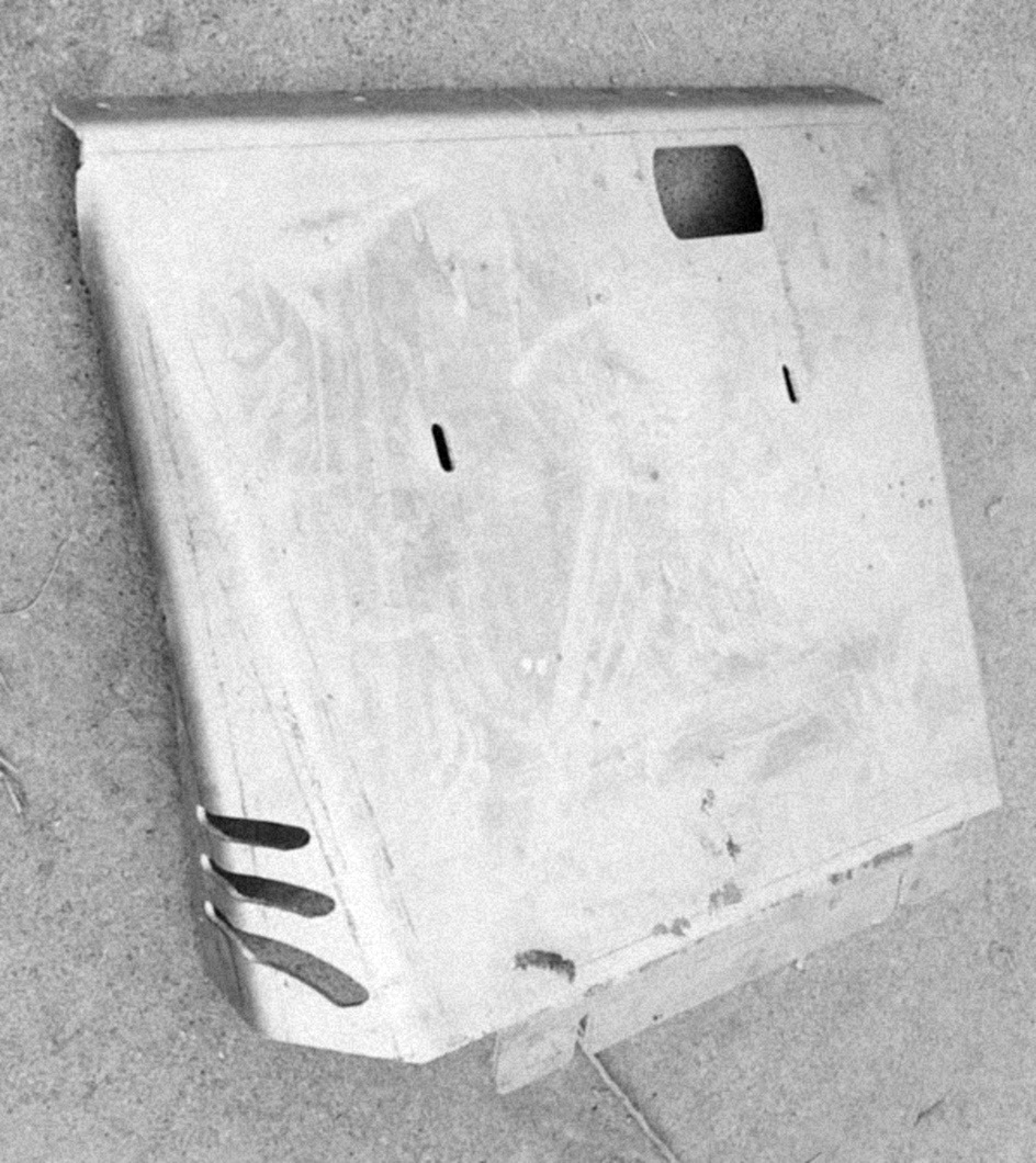

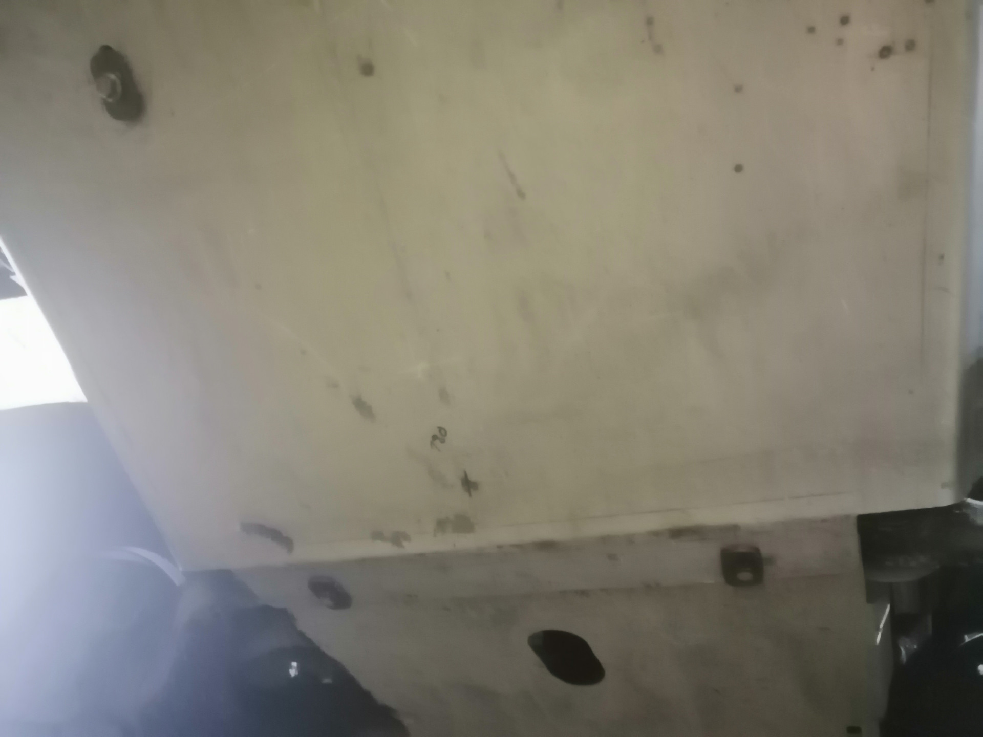

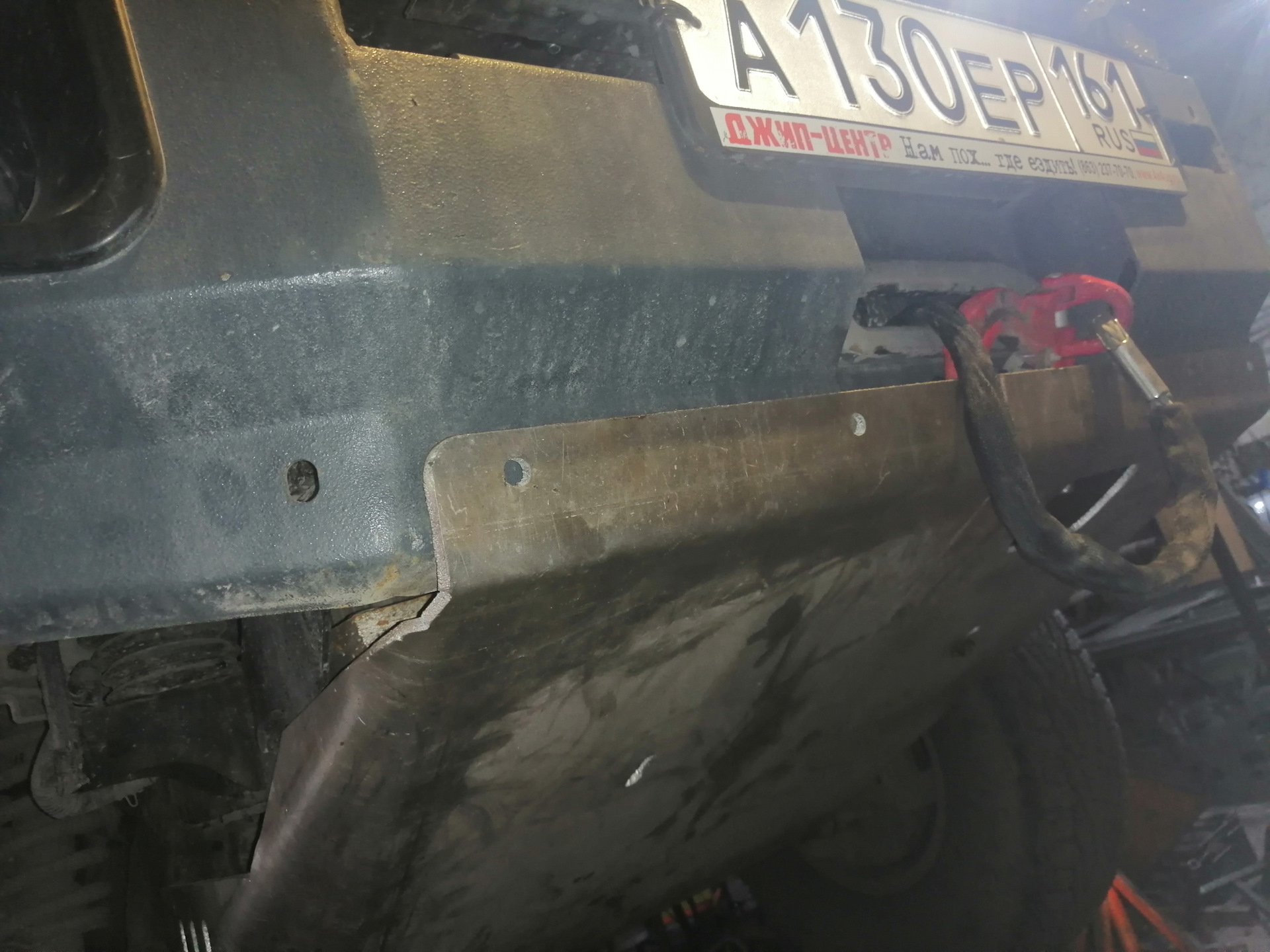

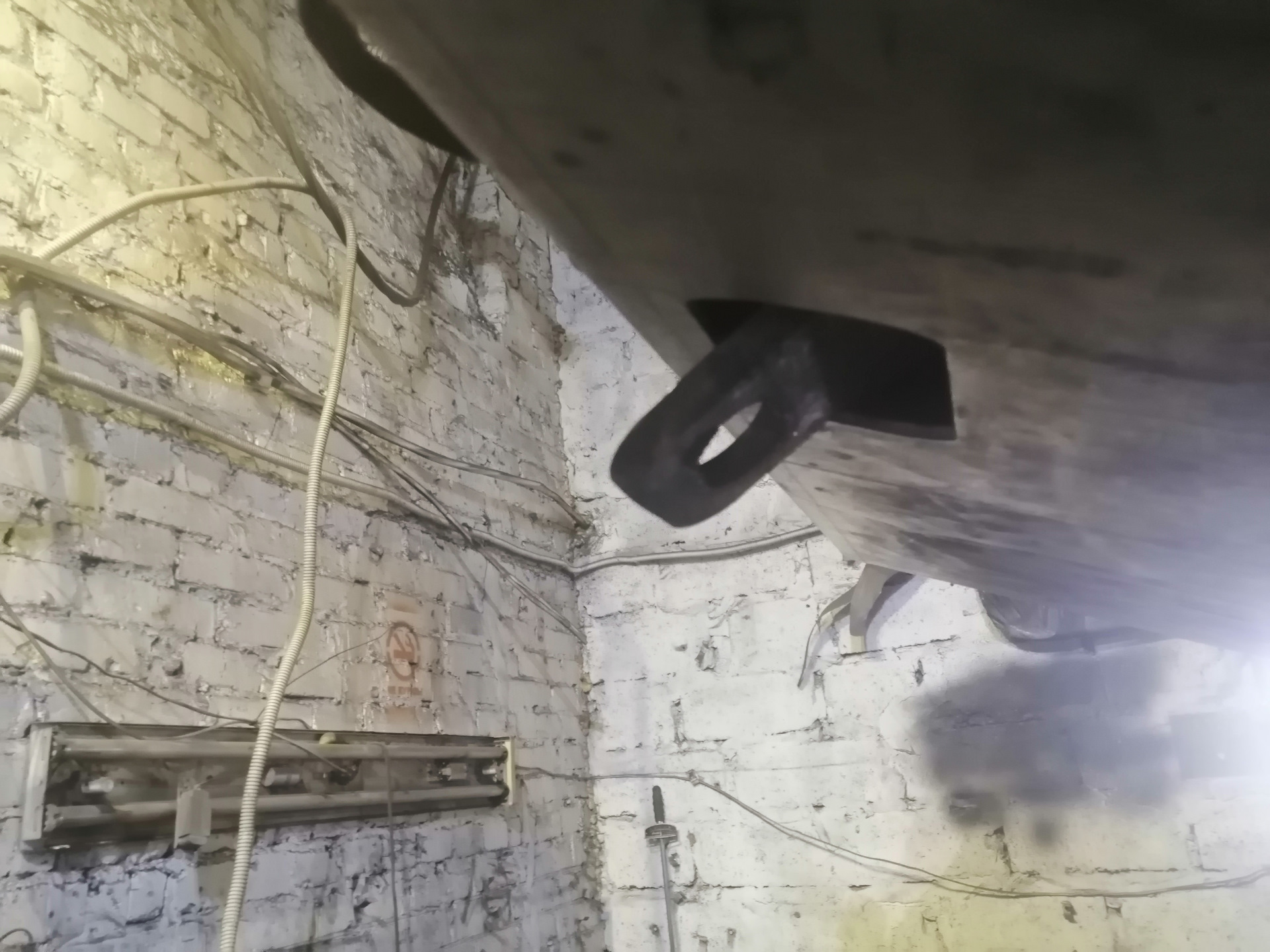

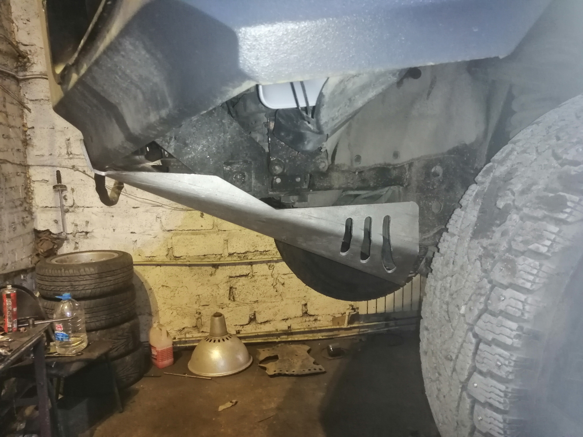

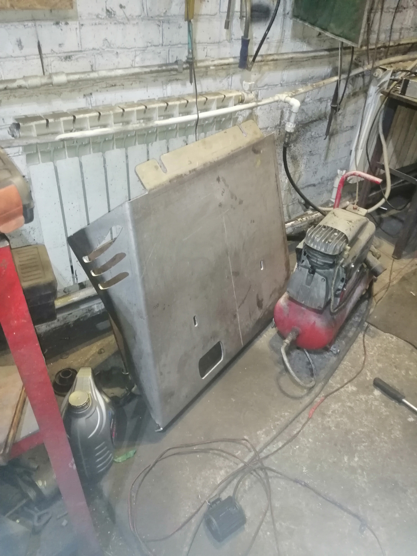

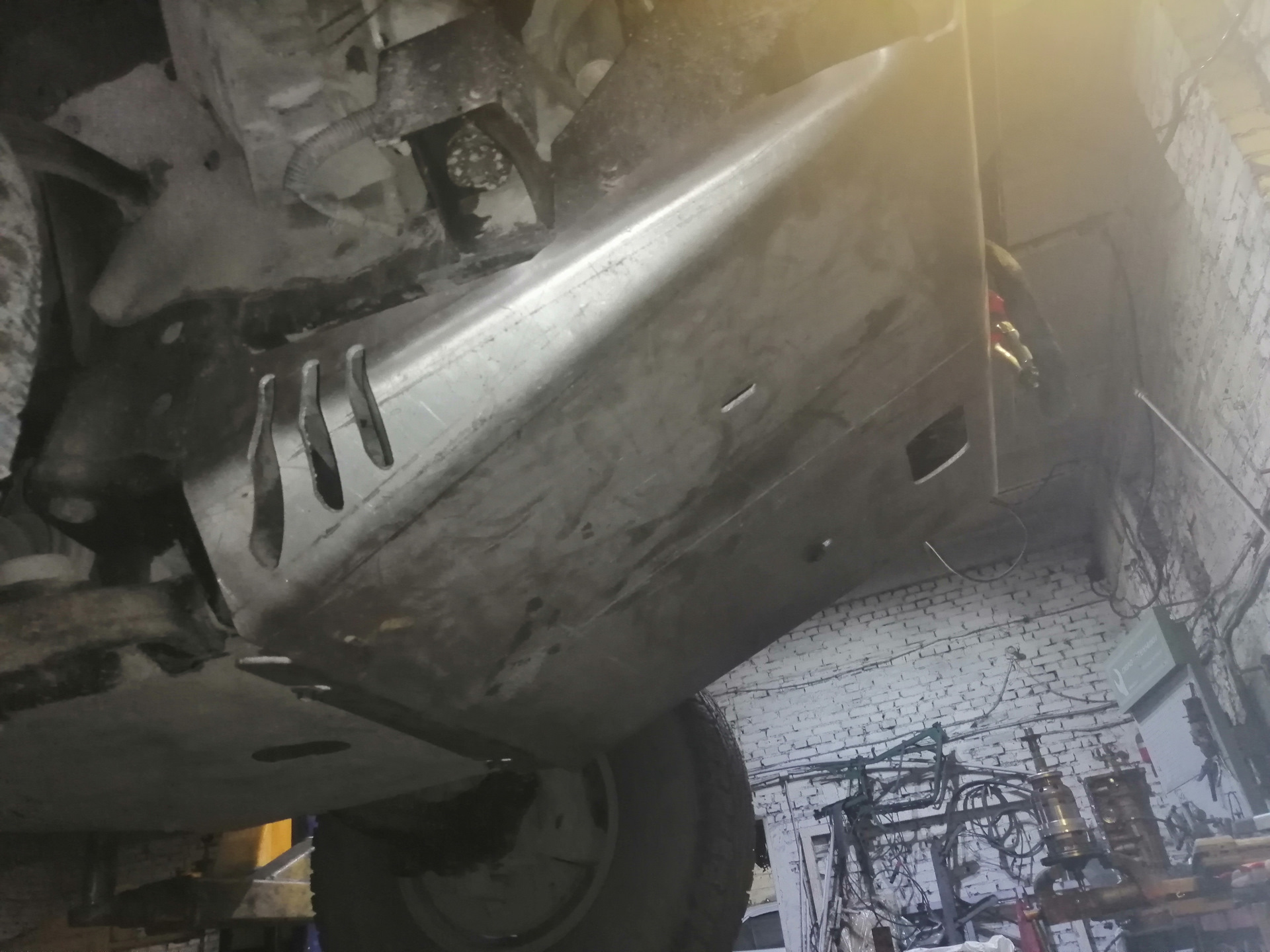

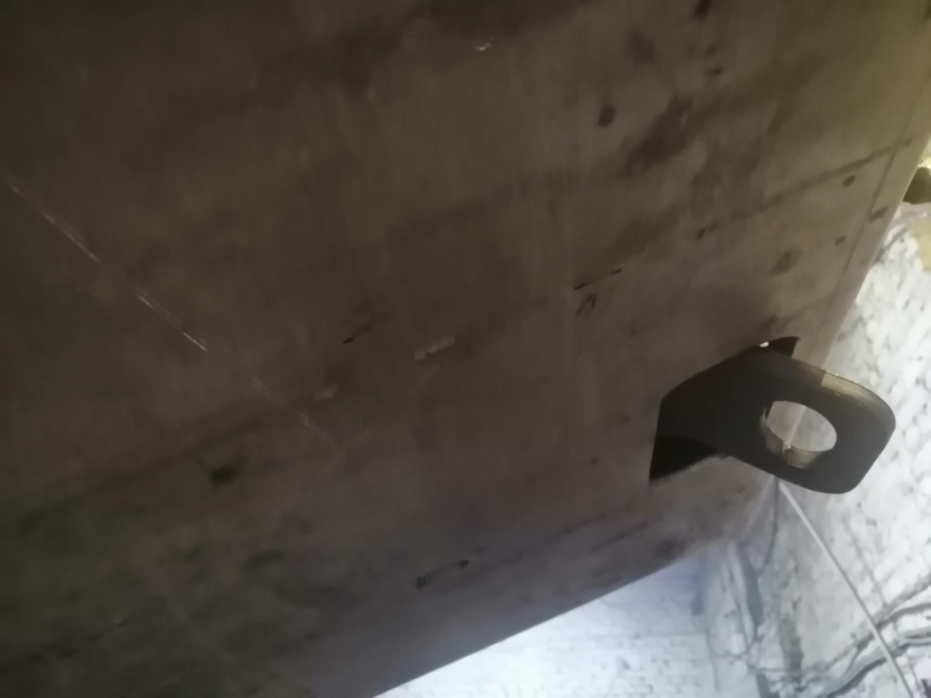

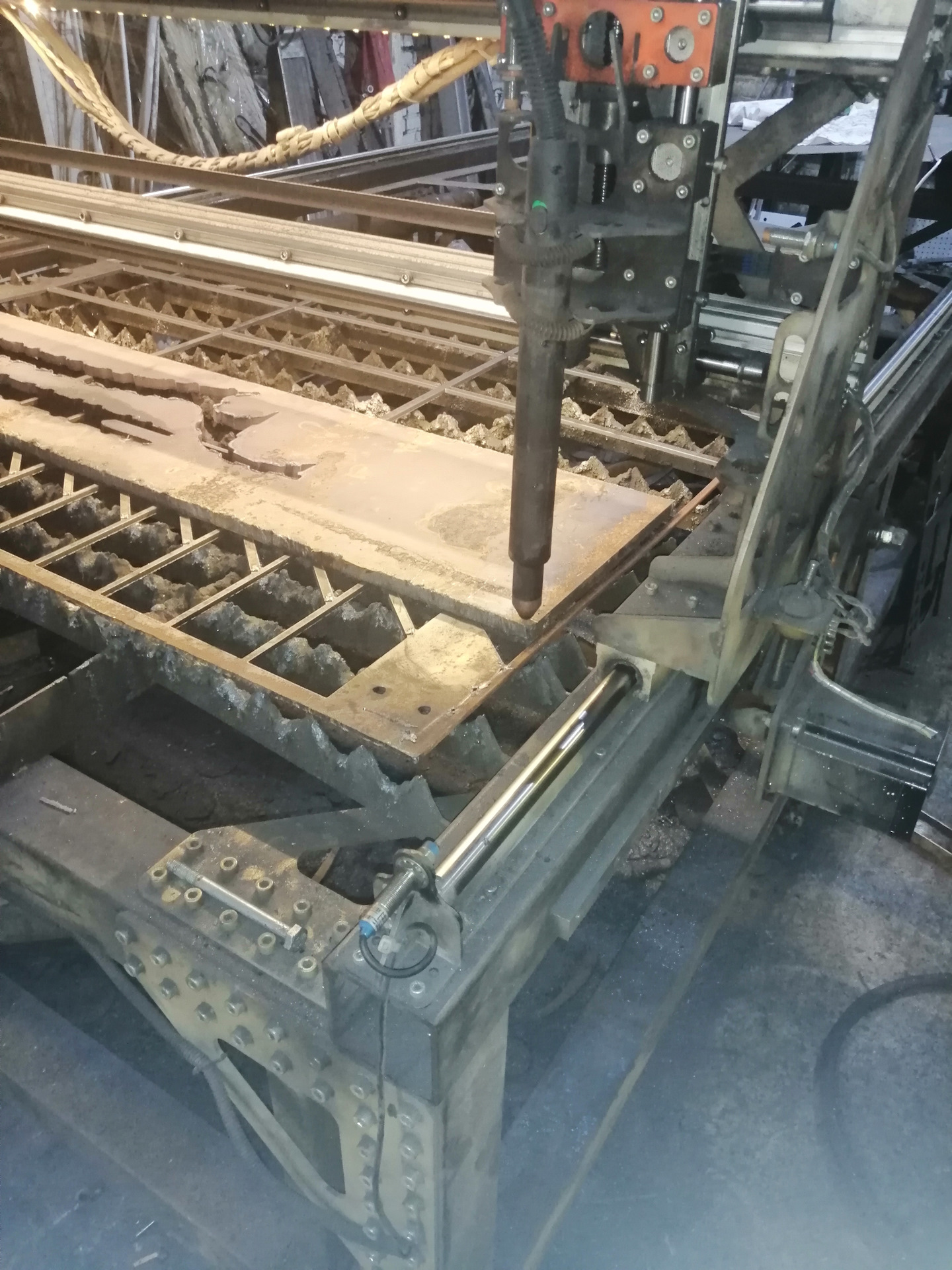

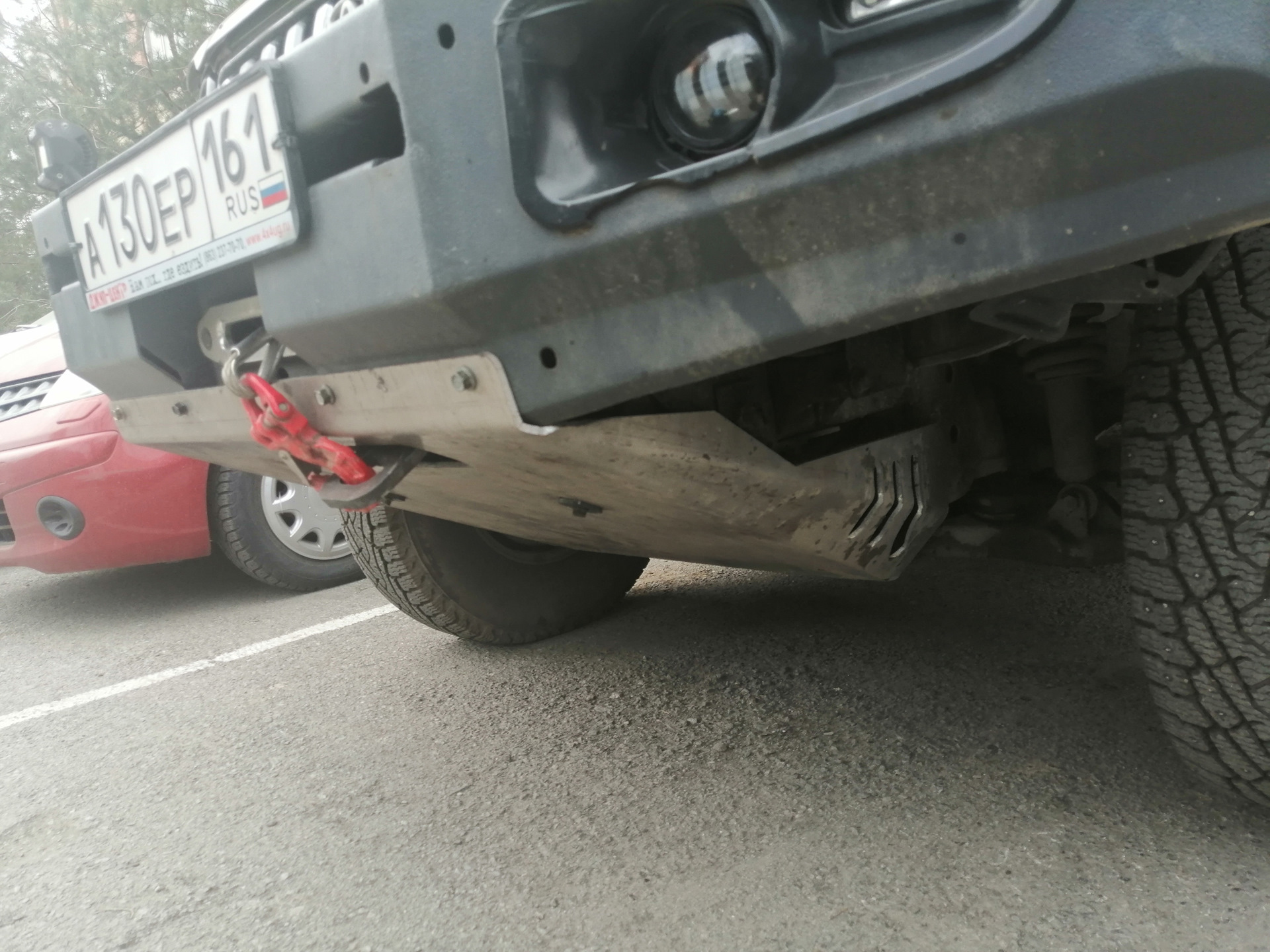

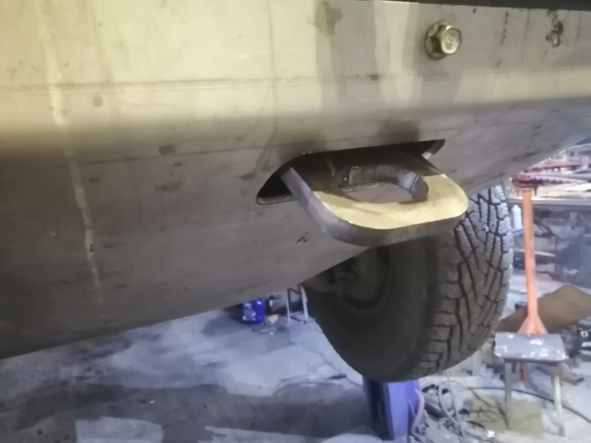

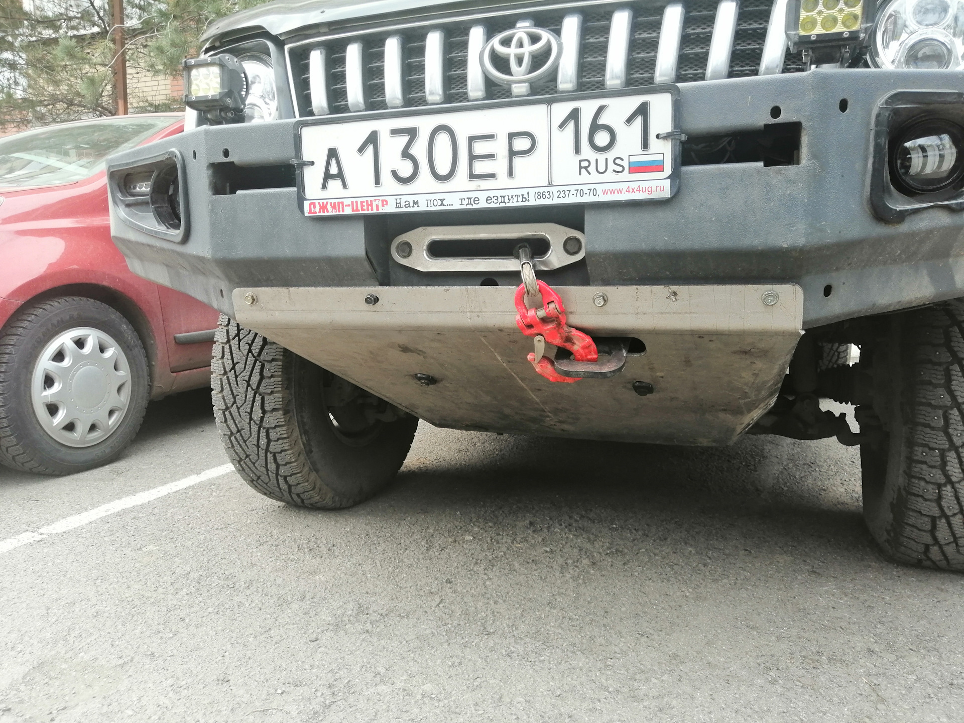

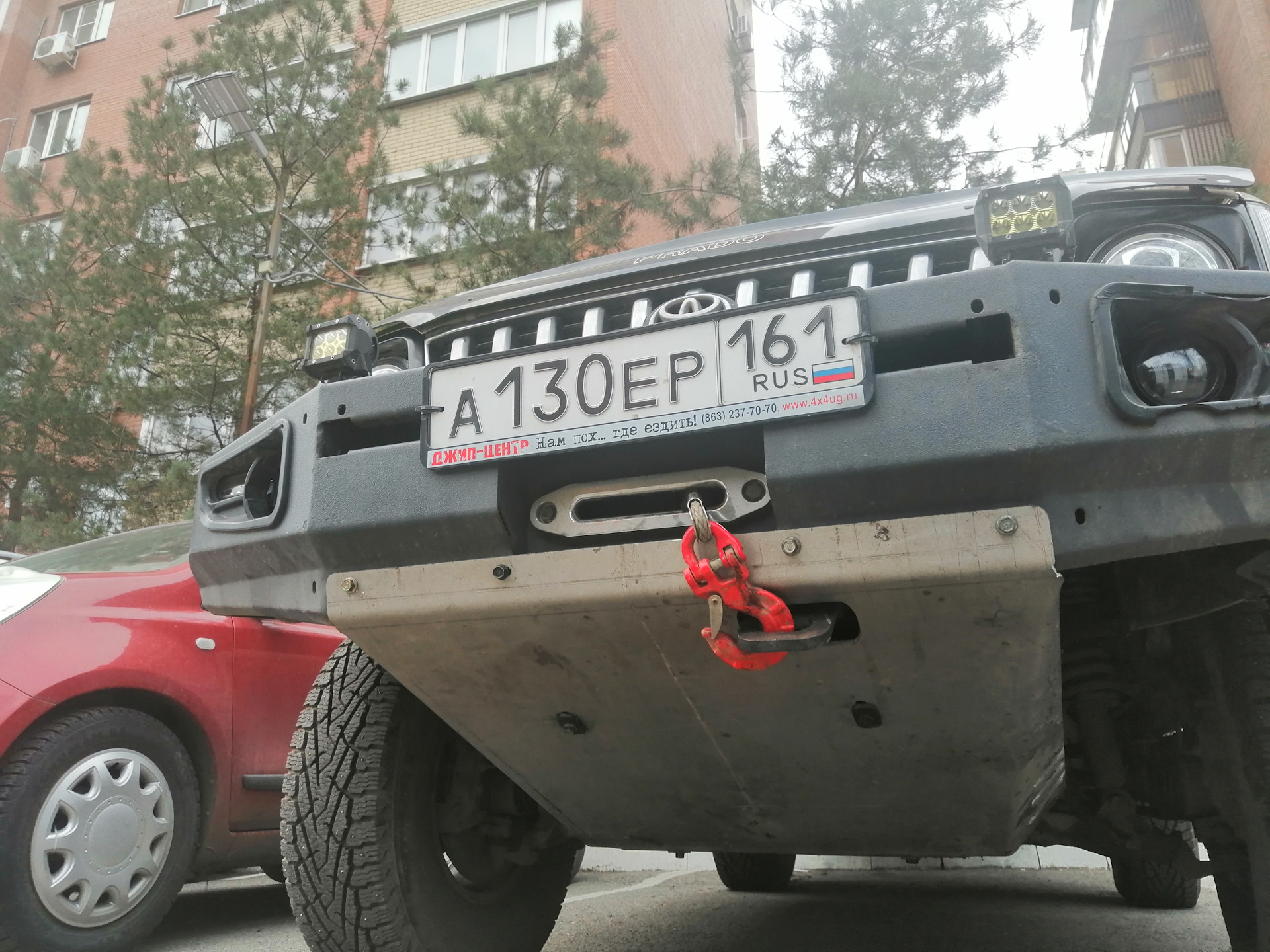

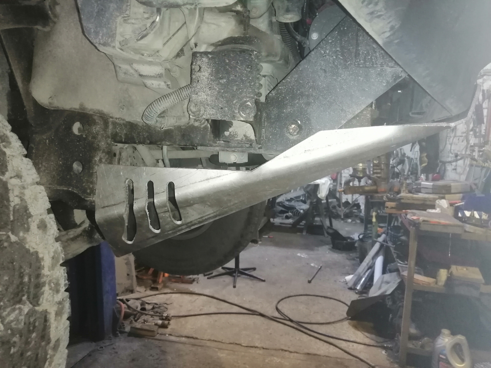

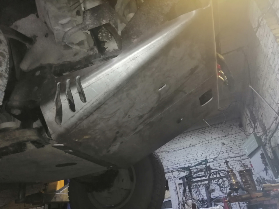

После установки некоторых элементов ктс на авто, между силовым бампером и защитой образовалась щель, всего то в 25 см. Оказался открытым радиатор. Решение вопроса на фото. Защита цельный лист алюминиевый 6 мм. Закрывает больше чем подобные. Ввиду того что штатные крюки и кольца в колее недоступны, принято решение демонтировать их, и закрыть их места листом. Вместо оных к креплению ( не сопливому китайскому гну, а к площадке из 9 мм стали, закреплённой как положено в раме), приварена небольшая такая петелька весом в 1.5 — 2 кг и толщиной металла 14 мм. Теперь и доступ открыт и таскать можно за нее и в бок и в любую сторону. Короче подробности на фото. Раскройка вся была на плазморезе, подгонка по месту по авто, так как 2 х одинаковых прадиков с подготовкой не бывает.
Делал конечно как всегда в Террамеханике нашей, у Романа.
Впереди ещё несколько доработок, по мере воплощения выложу в бж
Вес защиты 11 кг ( расчет в программе по материалу, выдал аналогичную защиту из 3 мм стали весом в 17 кг. Поэтому люминий)
Брутальненько вышло имхо😉. Все вопросы в личку. Трололо и тп г. Мимо.

а крепление к раме бы данной петли еще увидеть, как ее закрепили интересно? В штатные отверстия?

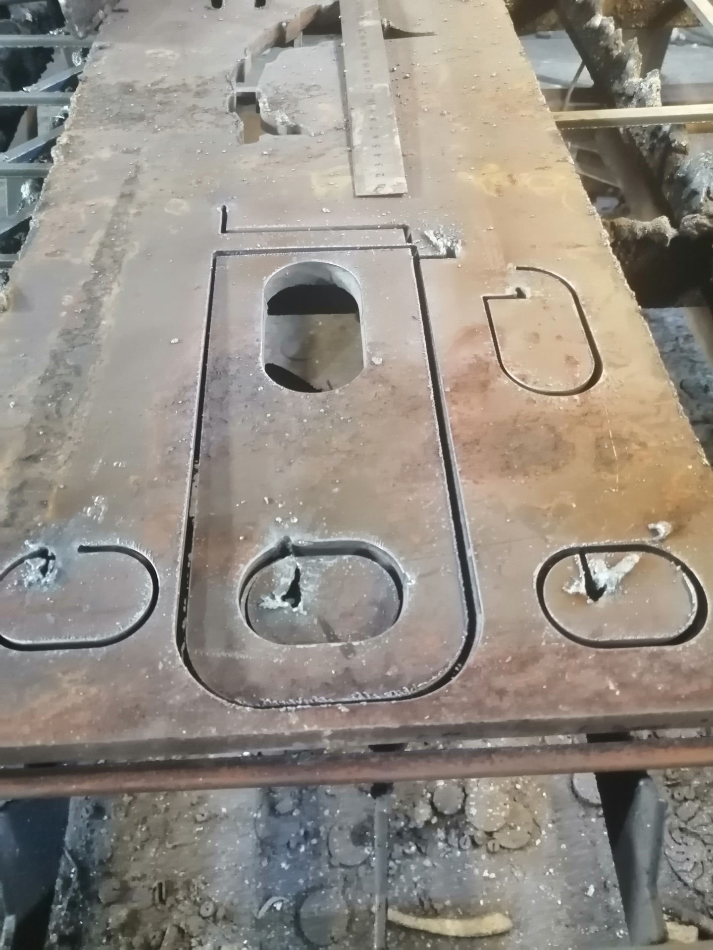

Я ж написал, приварена к площадке лебедки. Площадка из 8 мм стали, на закладных в раме как положено. Она мощнее чем сток или китайские готовые. На фото где петля ещё только вырезана и лежит на столе плазмореза, видно большую проушину. Она для уменьшения веса, удобства проварки к площадке.прилегает не плотно, ( на площадке есть небольшая скоба послеипевоц установки лебедки, она снизу приварена была и к н ней крепился клюз) поэтому сваркой залило нормально не только снаружи швы но и внутрь. Саму петлю ещё немного согнули прессом .
жаль, нет фото, как это выглядит под защитой.

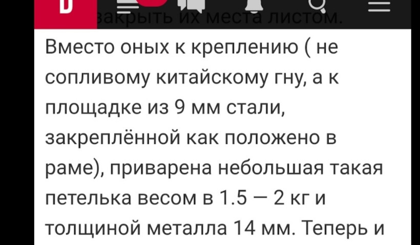

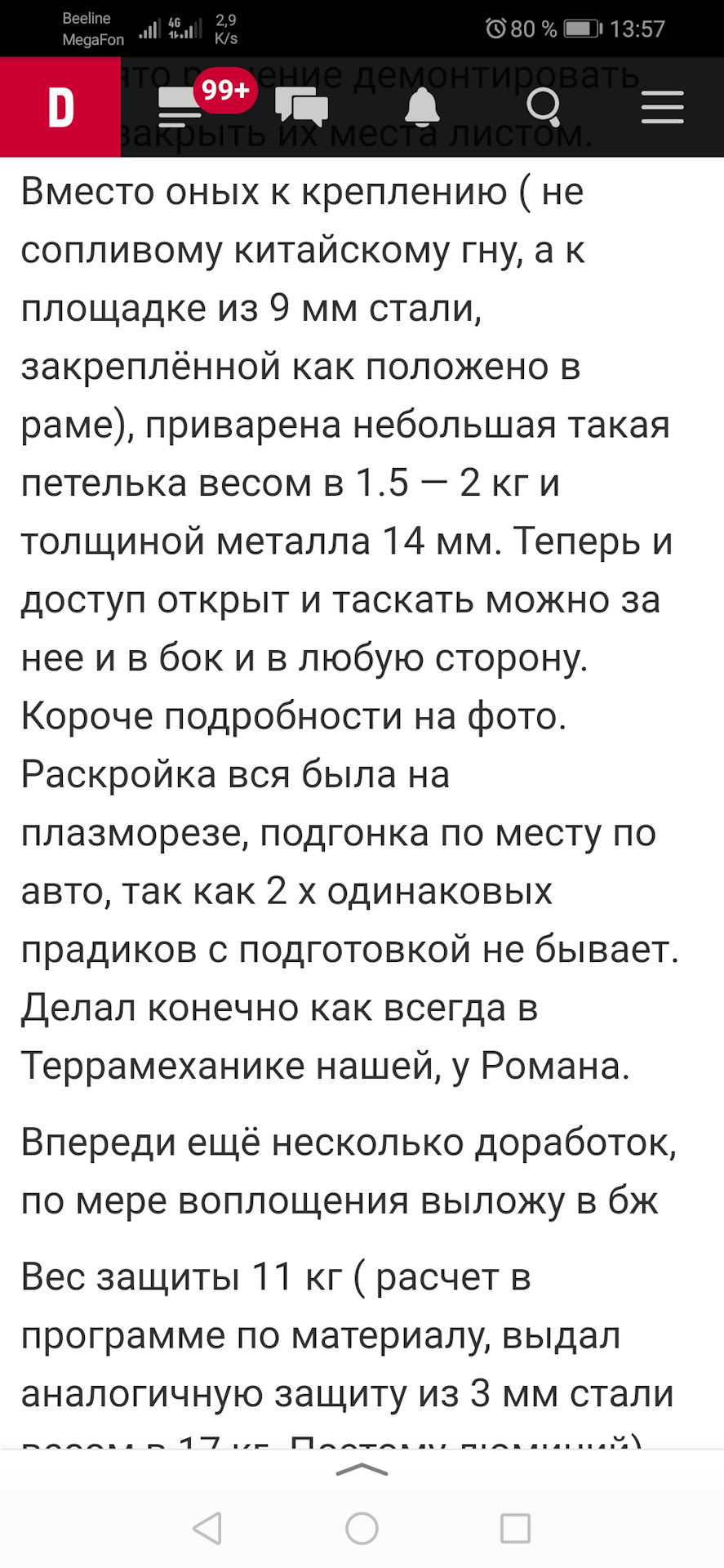

ПС:
не увидел про описание приварки петли для крюка к площадке лебедки в вашем описании.
Ну как же так, вот все есть. Текст не правился
Текст нравится, все хорошо, не вижу, что написано что приварена к площадке лебедки.
А так?
Не понятно про какую площадку, что она для лебедки была сделана. Но я уже понял, спасибо. С фото было бы понятней, вот.

Я бы сделал ее заподлицо. Что бы бампер был сверху. А так годно.
Ну может так тоже можно было бы конечно…не стали заморачиваться, крепить немного сложнее так вышло бы
