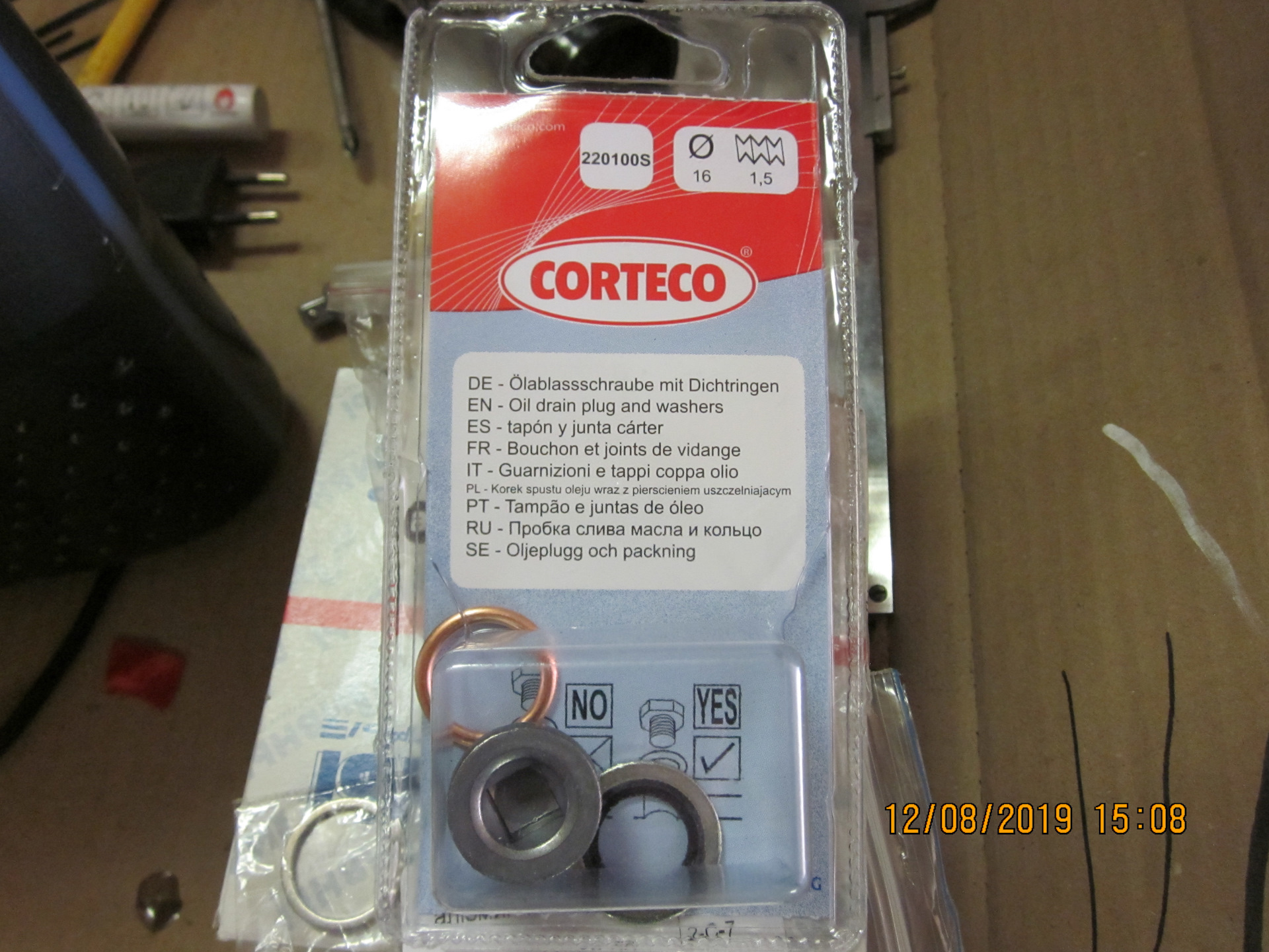

Задолго до ТО я закупил неоригинальный салонник (цену не помню, что-то в районе 200…300рэ) и сливную пробку поддона картера под квадрат с парой прокладок. Мне ведь ещё самостоятельно промежуточное ТО проводить, а стоковая пробка уж больно хлипкая.

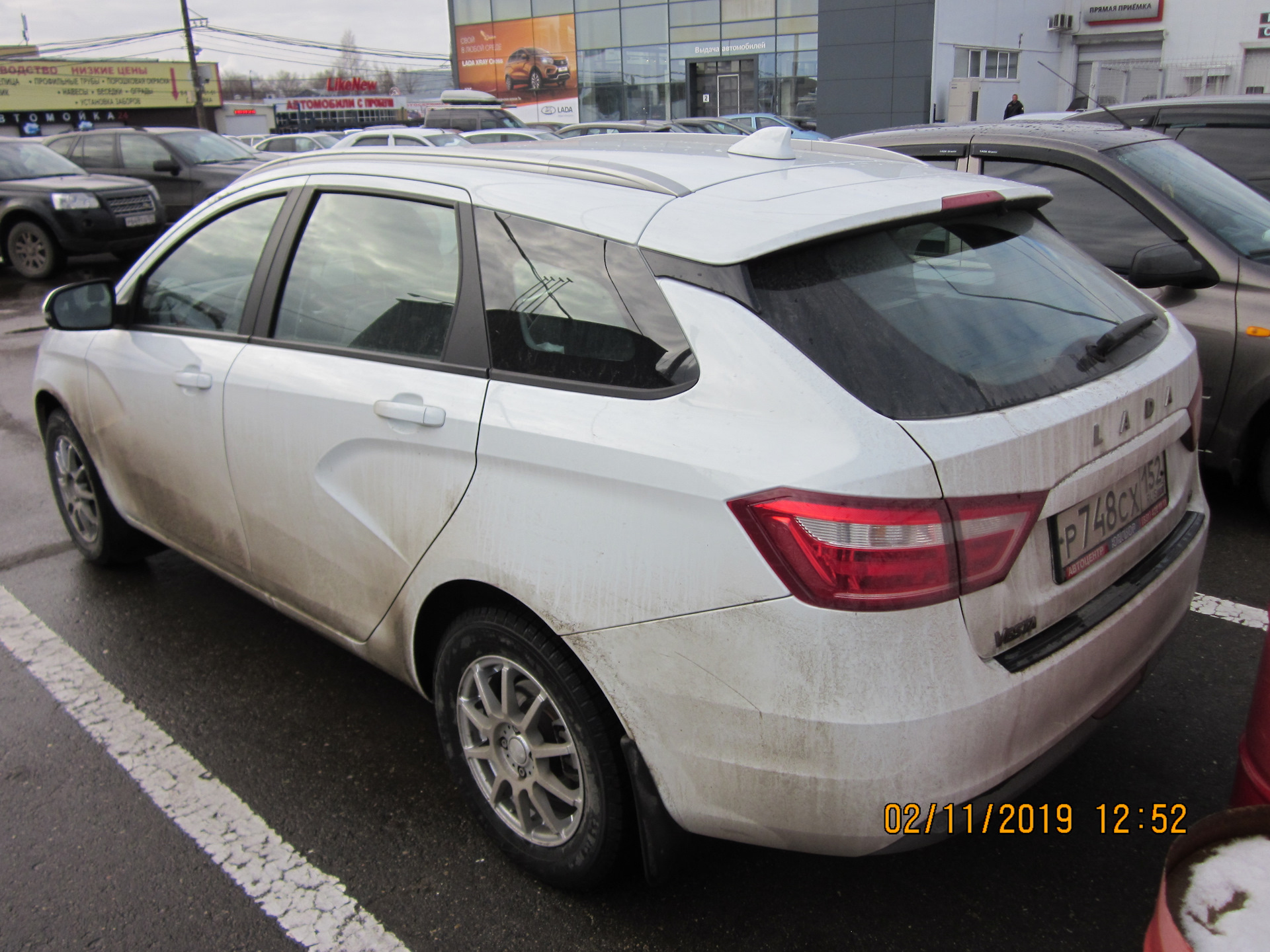

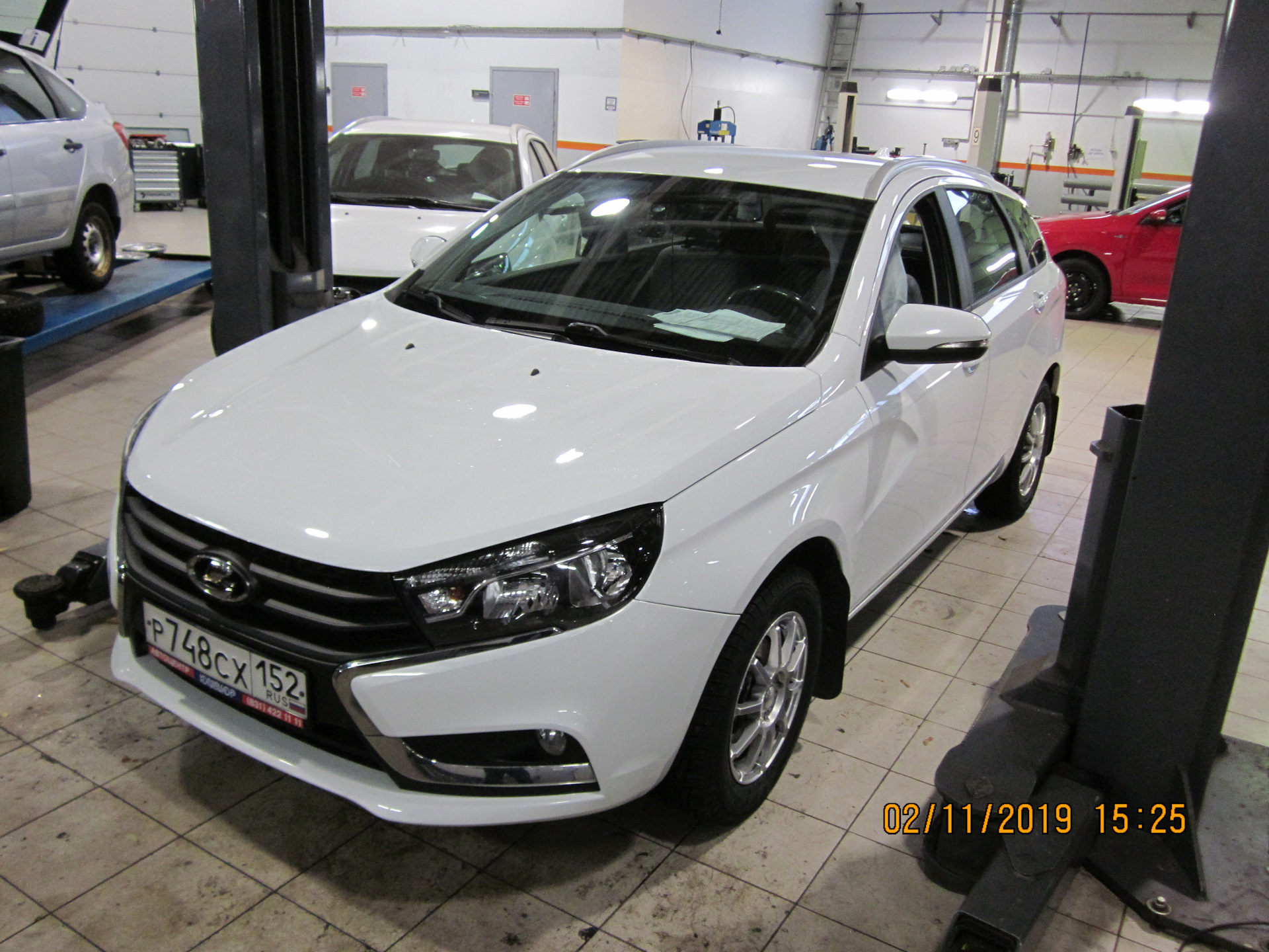

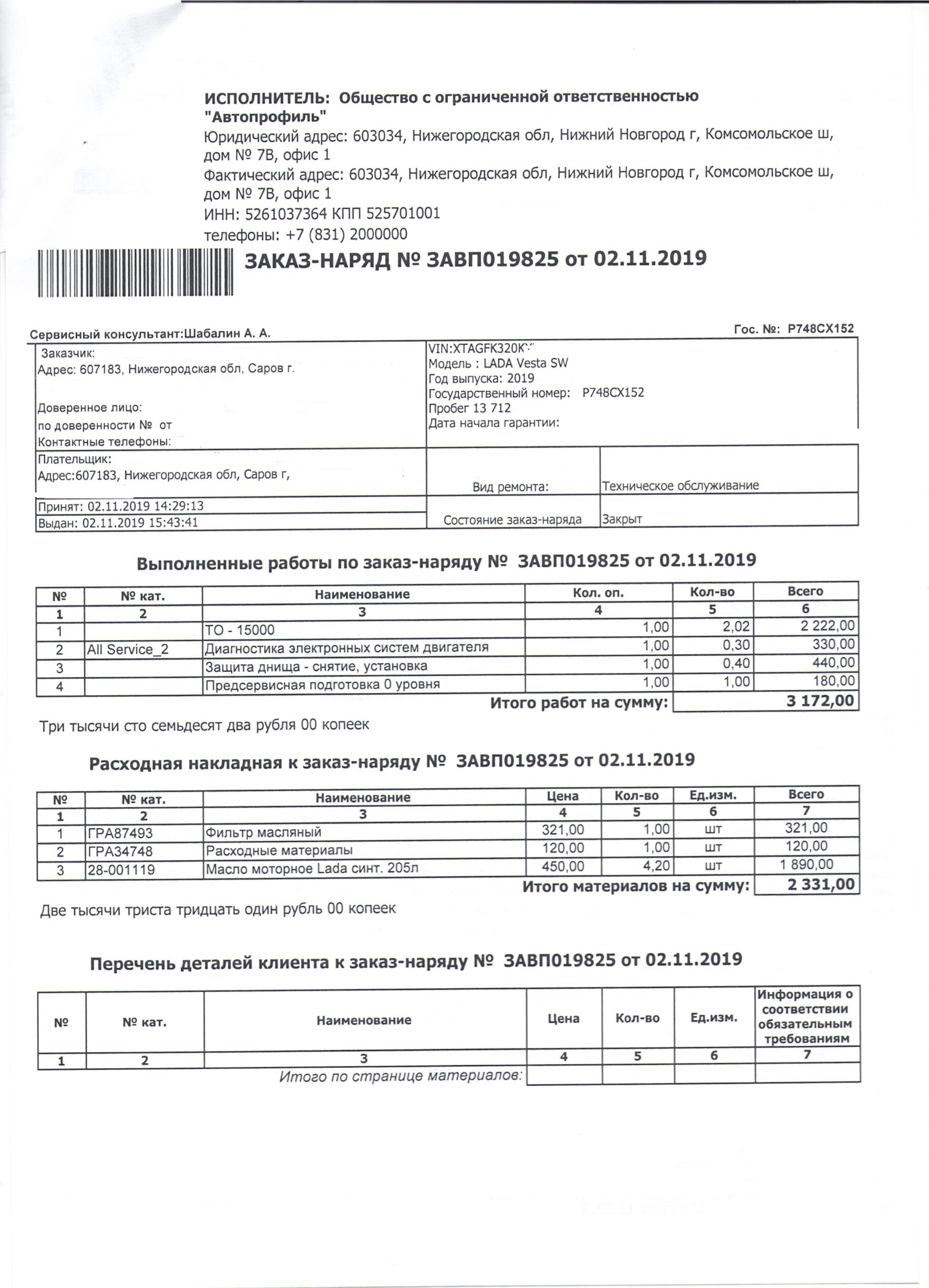

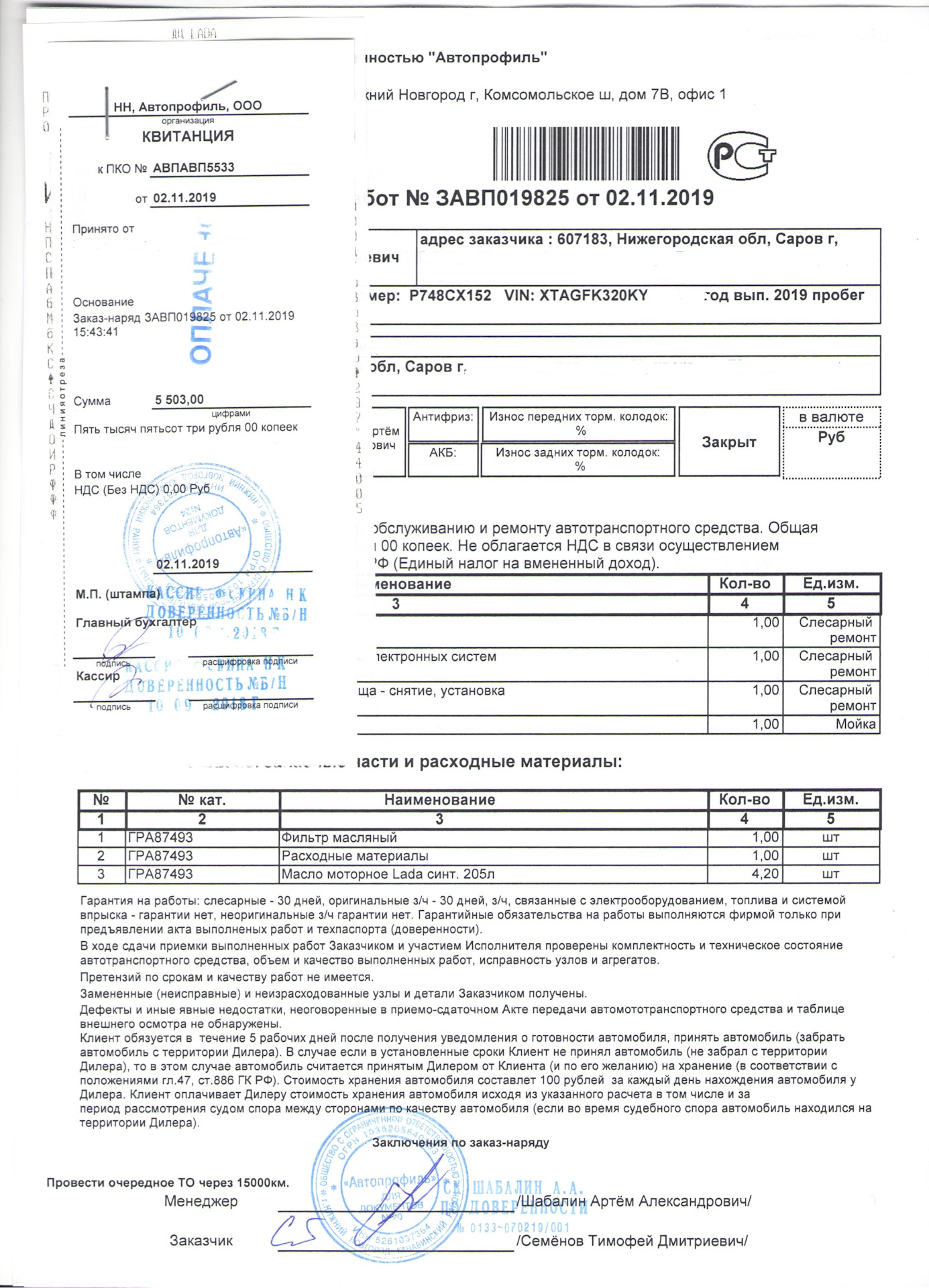

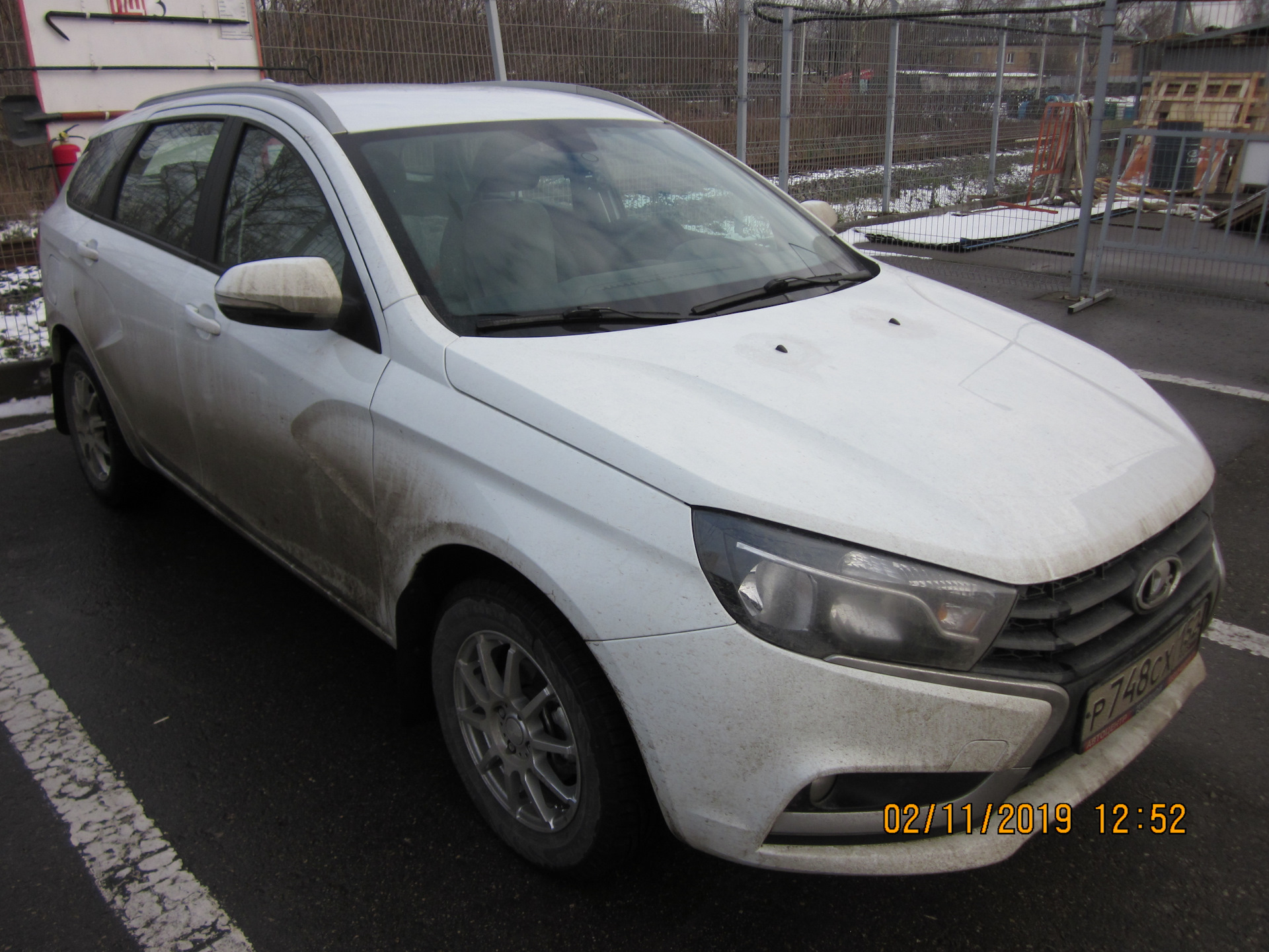

В назначенный день я прибыл к ОД Лада «ГК АГАТ (ООО Автопрофиль)» что находится по адресу г. Нижний Новгород шоссе Комсомольское, д.7В. Сначала оформили все необходимые документы, уточнили нюансы. Я напомнил, что привёз свой салонник, а также сливную пробку поддона картера с прокладками. С используемым маслом Lada Ultra 5W-40, за вычетом салонника и прокладки сливной пробки ценник вышел вполне гуманным: 5503рэ. Веста моя была после трассы, соответственно нуждалась в мойке кузова. Загонял тачку уже не я, этим заведуют сервисмены. Загнали, помыли, пригласили в сервисную зону (я пожелал присутствовать). Поставил свой автограф в журнале инструктажа по ТБ (ну прям как у нас на работе!). Халат мне не дали, извинившись, что они кончились, не беда. Первым делом мастер заменил салонник (правильно, пока руки чистые). Я спросил его, как меняете салонники, с демонтажом правой накладки туннеля? Он ответил, что уже давно управляются без снятия оной и посоветовал меньше читать интернет. Проверил исправность светотехники, смазал петли дверей и т.д. аэрозольной смазкой. Задрал авто на подъёмнике, снял защиту картера, завёл стойку для слива масла. Пока сливалось масло, мастер продергал подвеску, рулевое управление, ступичные подшипники, осмотрел тормозные механизмы, проверил давление в колёсах и т.д. Б/У-шный маслофильтр по моей просьбе был завёрнут в П/Э-пакет и уложен в багажник (дойдут руки –распилю посмотреть). Масляная запотелость под «сапуном» была отмыта (см. фото до/после). Масло в двигатель сервисмен принёс из секретной подсобки в полупрозрачной мерной лейке. Глянул уровень: 4,2л, всё по-честному. Позже уже сам перепроверял уровень щупом: по риске «макс», всё чётко.

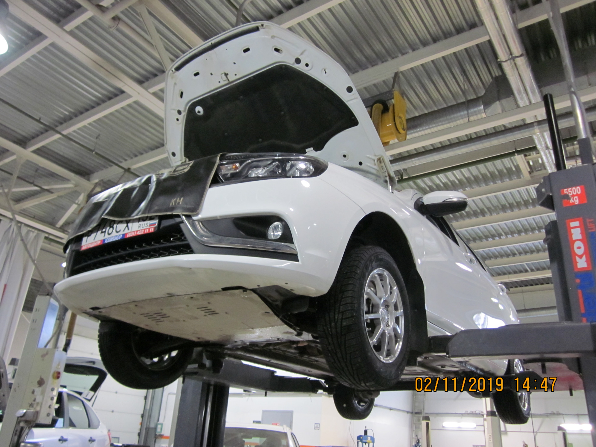

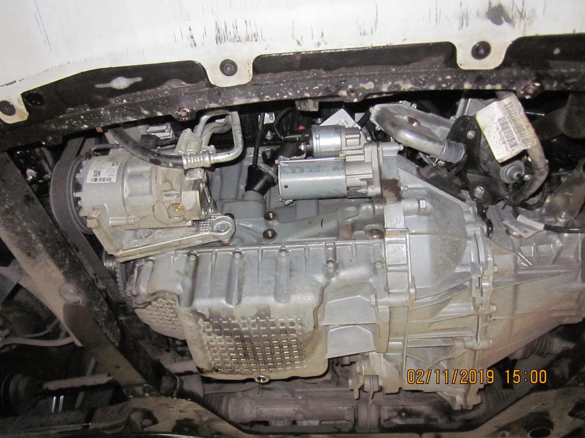

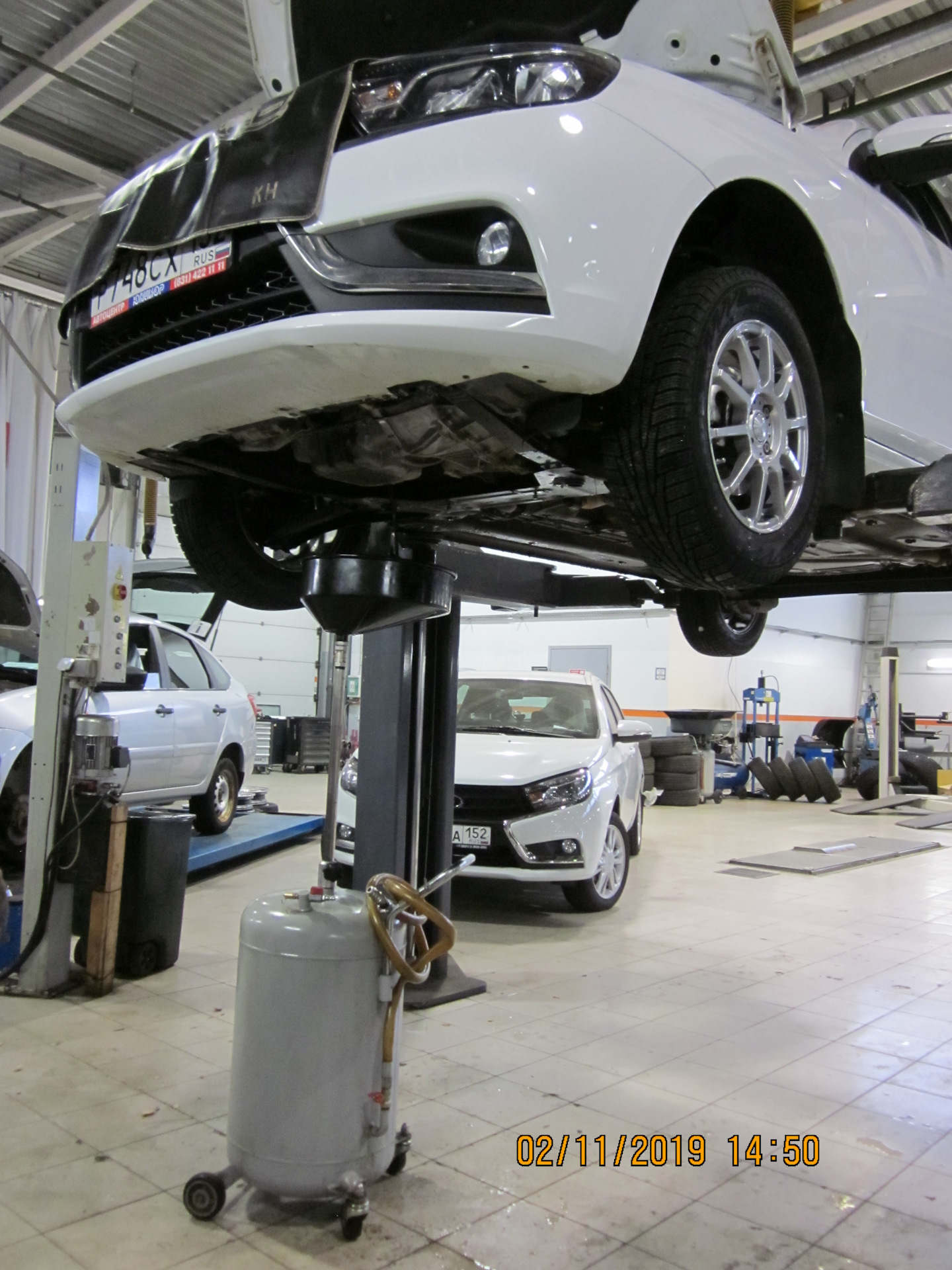

Опустив авто с подъёмника, мастер кратковременно пустил двигатель а затем перепроверил уровень масла. Плотность охлаждающей жидкости и плотность электролита АКБ проверялись посредством рефрактометра. Уровень охлаждающей жидкости, тормозной жидкости и электролита был в норме, доливка не потребовалась. Клеммы АКБ были опрысканы аэрозольной смазкой.
На финише работу мастера проконтролировал ещё один специалист: проверил уровень масла, убедился в затяжке пробки маслозаливной горловины и клемм АКБ.
По части технического обслуживания у ОД я (как ни странно) остался доволен. Тех мойку сделали на совесть. Все работы были выполнены надлежащим образом в полном объёме. В заявленное время производства работ (3,5 часа вместе с оформлением) ОД уложился даже с запасом. Мой допуск в рем-зону ОД не ограничивал (только просили не фотографировать лишнего и не лезть под авто). Да и ценник в сравнении с конкурентами вполне адекватный. Кстати, мне пошли на встречу и сделали отметку в сервисной книжке об осмотре ЛКП кузова, хотя по идее осмотр оплачивается отдельно. По завершении ТО я ещё и тестдрайв XRAY Cross с CVT прошёл.

Не подскажешь каталожные номера пробки под квадрат и прокоадки.
Салонник у дилера 900 озвучил, решил заказать на емекс, там что то в районе 500 рублей.
Артикулы пробок поддона картера и колец на выбор (списал на Веста-клубе):
21120-1011061-00 пробка редукционного клапана маслонасоса ВАЗ 2112
21080-1011062-00 кольцо пробки
153520001 пробка поддона картера двигателя Рено под квадрат
Corteco 220100S комплект пробка + 2-е шайбы
CORTECO 407711H + CORTECO 016321H (это если по отдельности покупать)
FA1 153.520.001 пробка с магнитом
7703062062 прокладка пробки поддона картера двигателя
41-72032-30 Victor Reinz прокладка
Я себе брал комплект Corteco 220100S.

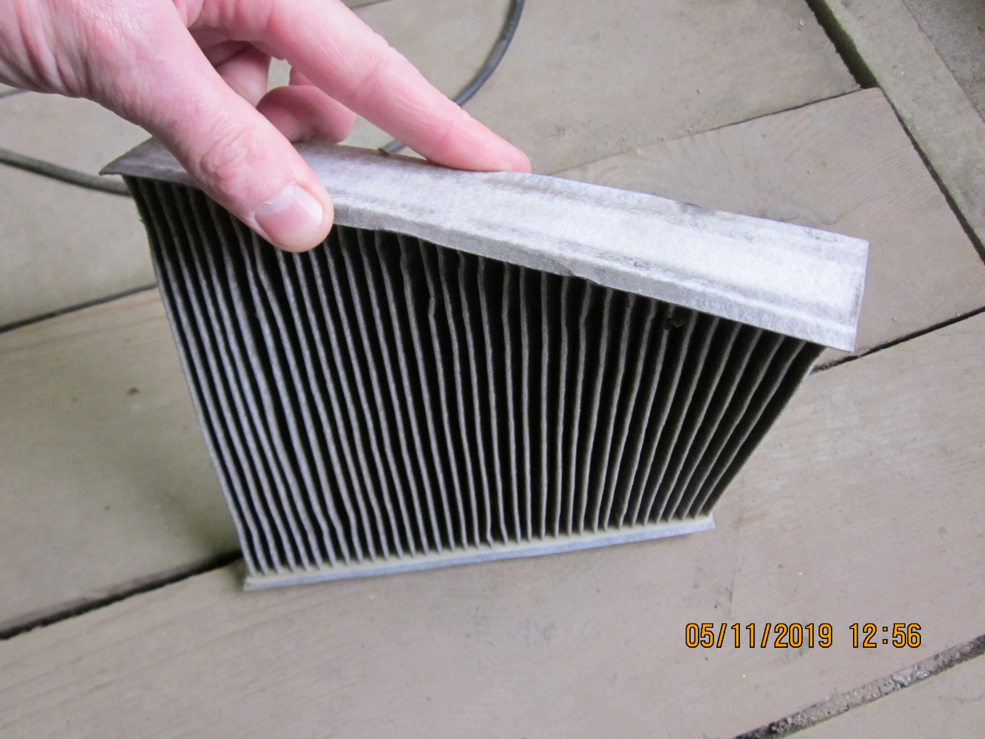

Обращайтесь. Кстати салонник оригинал я бы не стал брать, не стоит он этих денег ИМХО.
Есть варианты? Посмотрим, на емексе 500 с небольшим стоит.
Беда в том, что я свой AMD даже не видел как выглядит. Коробку я не распаковывал а когда мастер его менял не стал его отвлекать. На Джентре мне понравились салонники Zekkert. Цены средние, качество хорошее. ХЗ, делают ли их на Весту.
Вот интересный обзор фильтров: www.drive2.ru/l/504494693682250664/

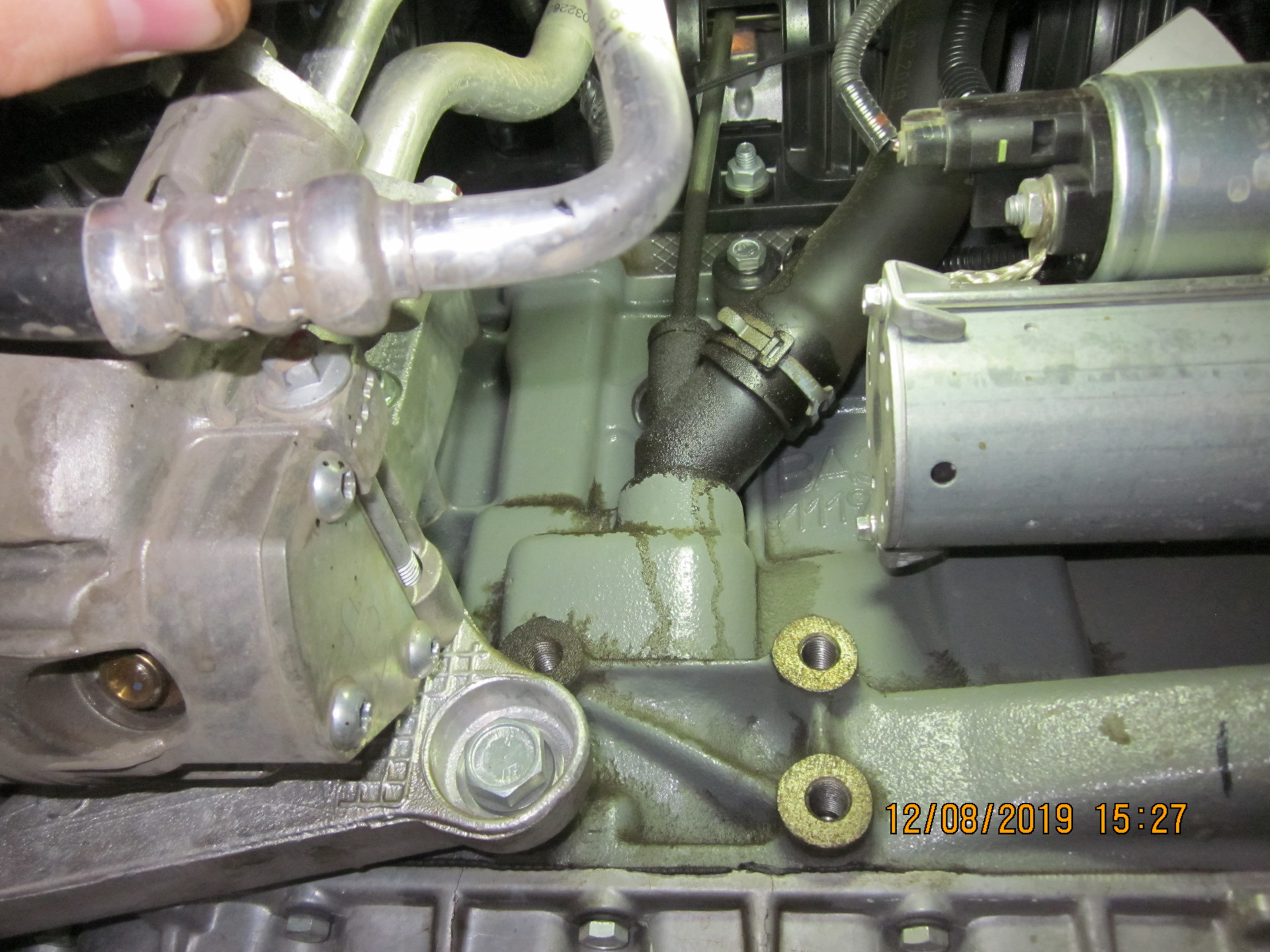

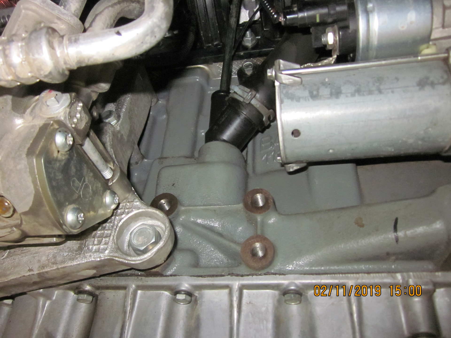

Чего вы пристали к этой запотелости? Антикор! =)

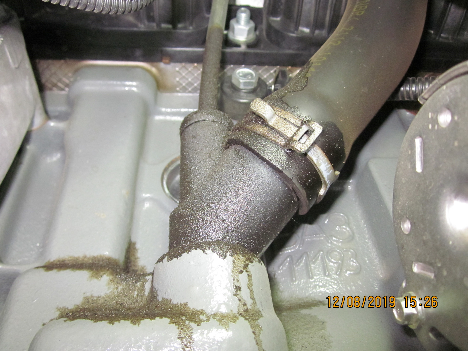

Да мне и так дилер весь мотор уделал антикором (см. фото) www.drive2.ru/l/539888797614080422/
Та не, факт! у меня стальной поддон в масле был — как новенький за 15 лет =)
Не, лучше пусть поддон будет чуть в коррозии. До дыры не прогниёт, там тепло и сухо.
Да у вас он вроде уже должен быть алюминь)
На моей Весте уже люменевый поддон, хоть и КПП-АМТ. Чтоб масло было по максимуму надо 4,2л. Если ровно 4л залить, то уровень будет на 2…3мм ниже максимума.

ЧТо за любовь к продукции АМД. Из-за цены?Шлак редкостный.
Как говорит мой знакомый сервисмен .
Единственная запчасть фирмы АМД которая не наносит вред машине это салонный фильтр)
Тоже использую салонный АМД.все устраивает даже на другой машин
ValarMorghul1s
Никакой любови, чистое кроилово. Насчёт шлака. Оригинальный фильтр тоже не фонтан по качеству: рамки нет и жёсткости соответственно тоже. За что такой ценник ломят вообще не понятно. Кстати, хуже чем TSN я салонников не видывал.
Ну если кроилово, то хотя бы своих поддержать можно) NF6433 или NF6433c угольный. Цена копейки. IF3414 — зекерт, CN1107 нордфил, GB9978 биг фильтр.

Для чего две шайбы для пробки?
Для будущего ТО я только одну купил. Да и дилер, судя по прошлым заказ-нарядам, лишь одну шайбу продавал.

Две шайбы для разных поддонов, надеюсь ТС выбрал композитную (сталь+резина), а не медную, медные шайбы не рекомендуется использовать с алюминиевым поддоном, может быть гальваническая коррозия.
Вроде обрезиненную шайбу поставили. В стоке просто люменевая была.

Шайба ставится одна. Вторая просто идёт в этом комплекте, можно и по отдельности купить, это кому как удобнее.

При этом ценник действительно гуманный, в Курске за ТО со своими расходниками я отдал 3800, а тут 2550 получается если сложить ТО и электрику.
2732р. И защита 440р.
180 за мойку, если я правильно понял, я это не считал, у нас мойка 150. Защита не родная похоже, поэтому плюсом к цене, родную бесплатно снимают.
