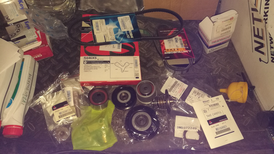

В общем покумекав и прикинув одно к другому решил что тянуть с заменой ремня ГРМ не буду, ибо страшно уже каждый раз двиг запускать, но и менять буду только сам ремень и всю механическую часть которую он тянет за собой — чтобы 2 раза не разбирать. Лезть под клапанные крышки — свечи, провода, форсунки оставлю на потом, тем более что проблем по этой части особо нет, срочность не высокая.
Посоветовавшись с мастером было решено брать ремень Gates, он и стоит сейчас на авто. Ну ролики само собой Koyo, кроме одного (дорогущего на генератор) потому что жаба. Натяжитель Hyundai ибо родной уже вызывает нервный смех не только у причастных к митсубиси. Опять же в прошлый раз Hyundai и ставил. Помпу пришлось брать в сборе Asin (WPM-035) потому что на моей уже резьба на задней площадке была конченая. Asin пришла со всеми прокладками сразу в комплекте.
Само собой колечко на трубку охлаждайки в развале ну и новый болт-шайбы-пластина на коленвал.
Ремни навесного взял Mitsuboshi они же и стоят сейчас.
Термостат Thama на 82С был в наличии, в заначке — тоже махнем.
Ну и антифриз на замену, да в ГУРе жидкость поменять
Итого запчастей на чуть меньше 17000р.
Жидкостей на 2000р.
Работа у мастера, который все время этот авто чинит/обслуживает 5000р

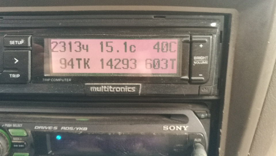

Ну и в качестве изюминки заметки будет картинка с данными пробега. Оно вроде как и очевидно что так и должно быть, но я когда заглянул в мультитроникс, слегка прифигел…
Это накопительные данные с БК (он был установлен чуть раньше замены ГРМ), фактически в момент приобретения мною авто .
2313 — Моточасы
15.1 — Средний расход/л
40 — Средняя скорость (это при том, что у авто ОЧЕНЬ много трассовых пробегов со скоростями 110-130!)
94 — Пробег в тысячах
14293 — Потрачено топлива/л
603 — Стоимость топлива в тысячах рублей при цене 42р/л (ну у нас такая примерно средняя).

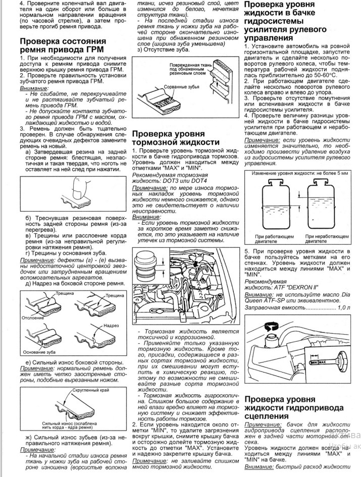

Ногтем, как описано в книжке, не продавливается. Т.е. под замену.

А что ремень грм должен продавливаться ногтем.Если не продавливается значит под замену?
Да, в книжке описано:
