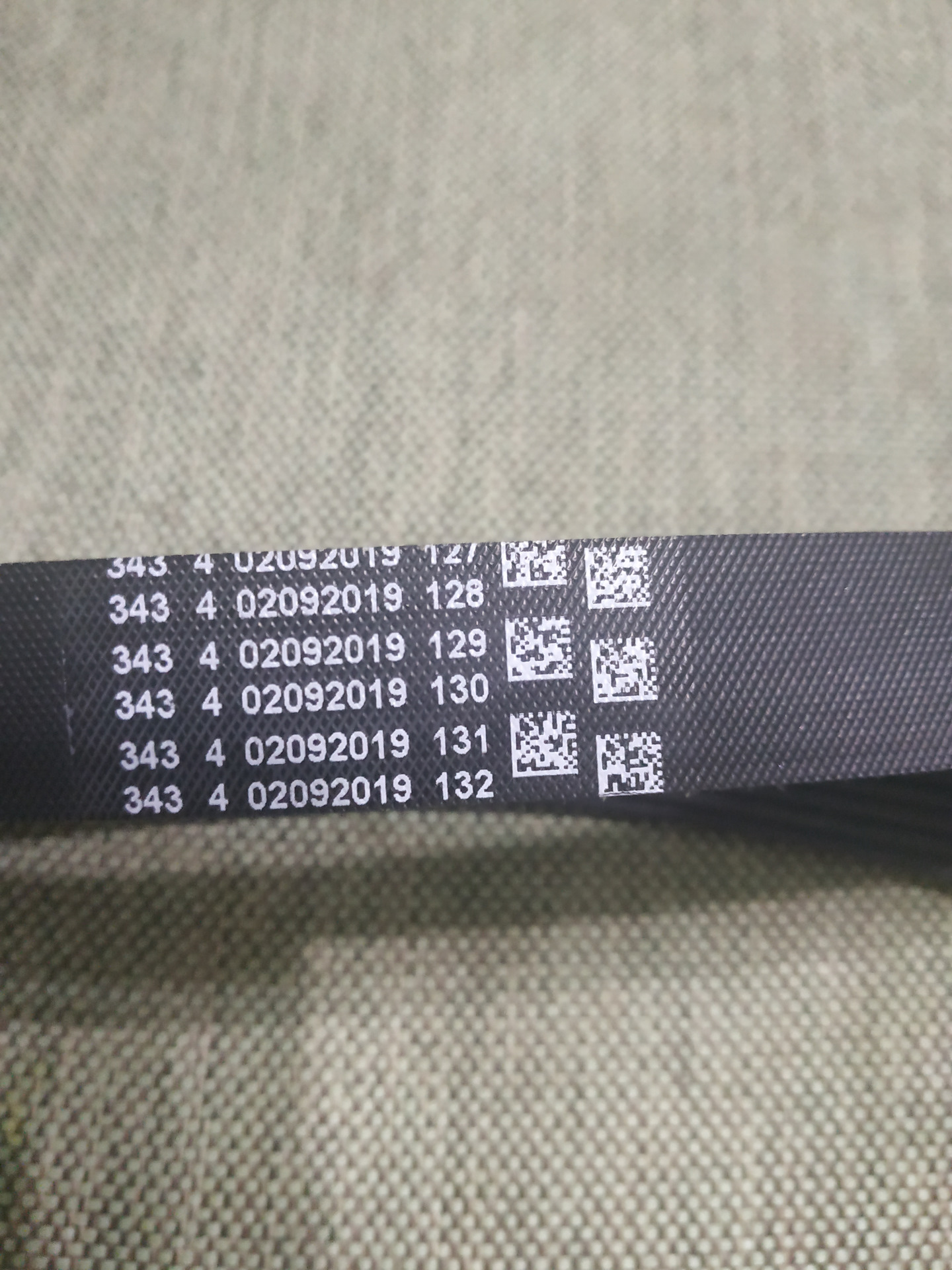

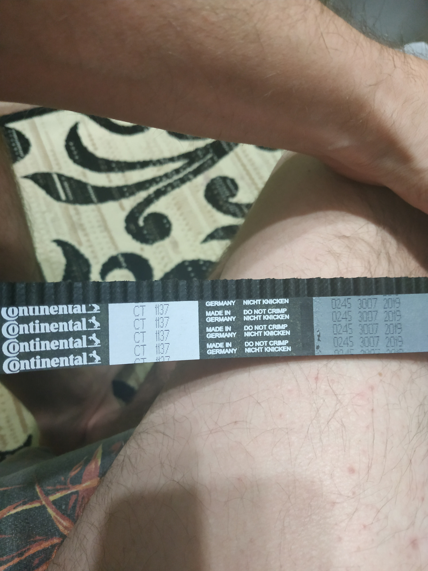

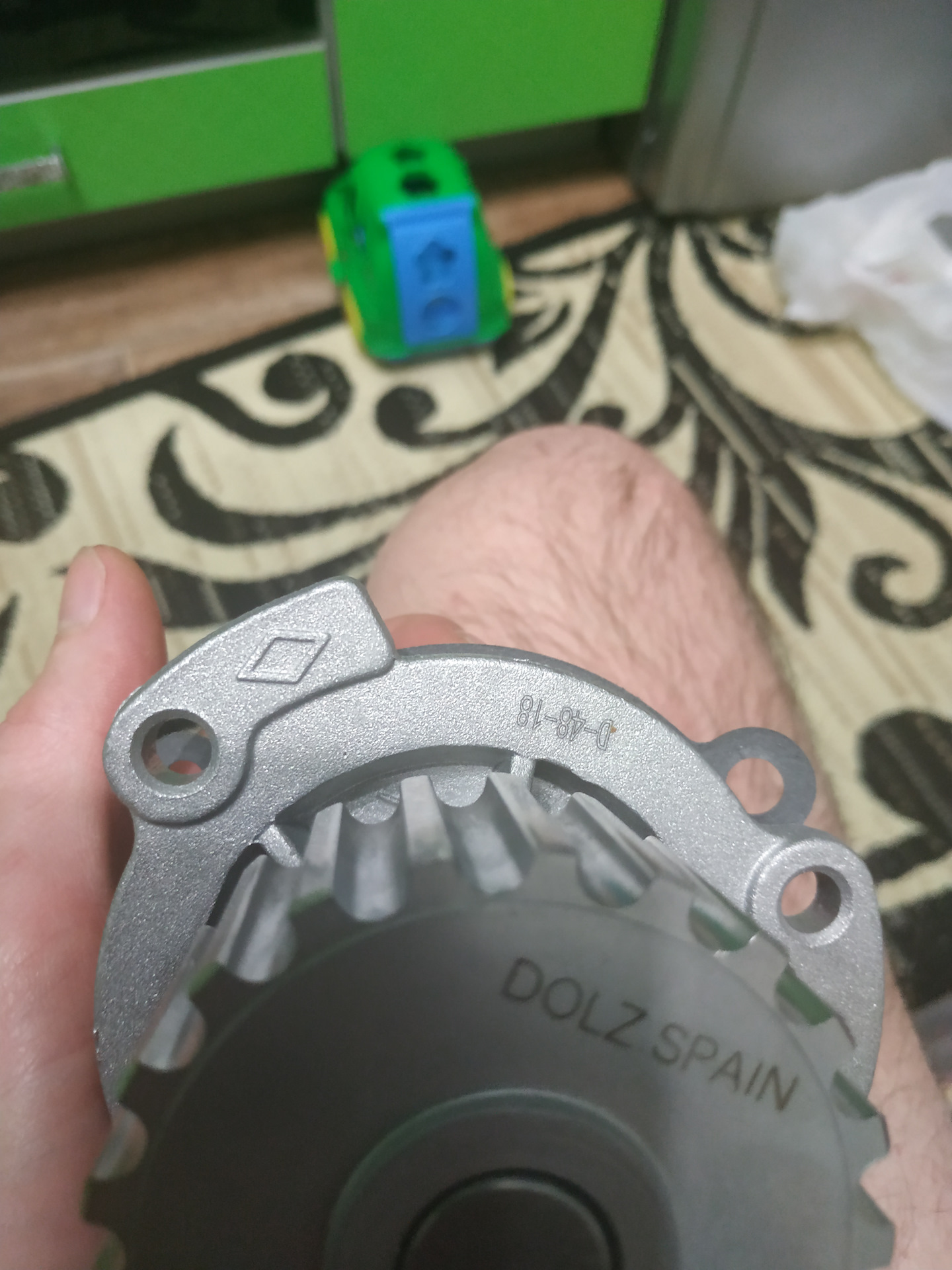

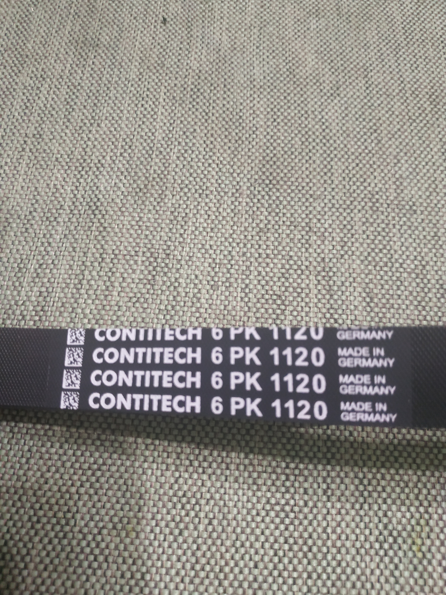

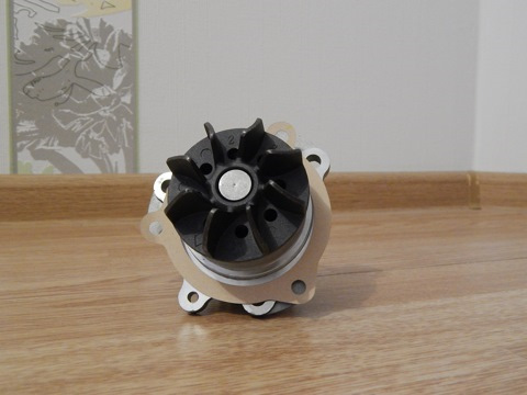

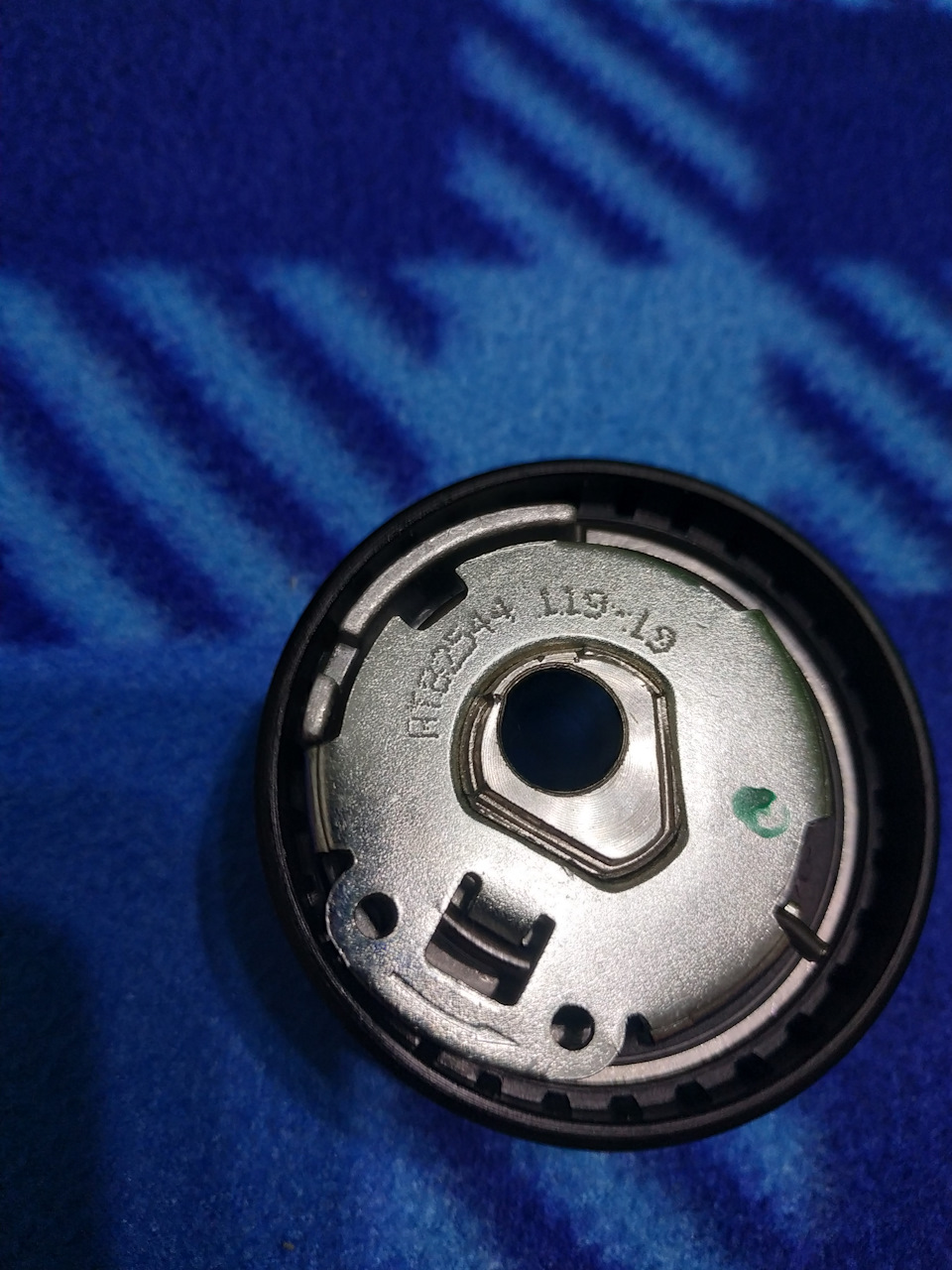

Поменял, ролики ГРМ и ремни ГРМ, генератора.Ролики поставил, натяжной Dayco, опорный Koyo под стандартный болт от старого опорника установил, натяжной ролик генератора мерил, помпа Dolz.Ремень ГРМ Континенталь1137, ремень генератора установил тоже Континенталь размер 1120 подошёл идеально, натянулся тоже(машина с кондиционером Панасоник)
Запчасти на фото: 6PK1120

Вот такая

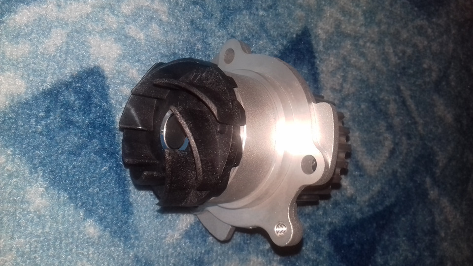

Нет, крыльчатка не такая, вроде норм качает, в машине тепло.
Погуглил, вроде у Dolz такая?
Такая

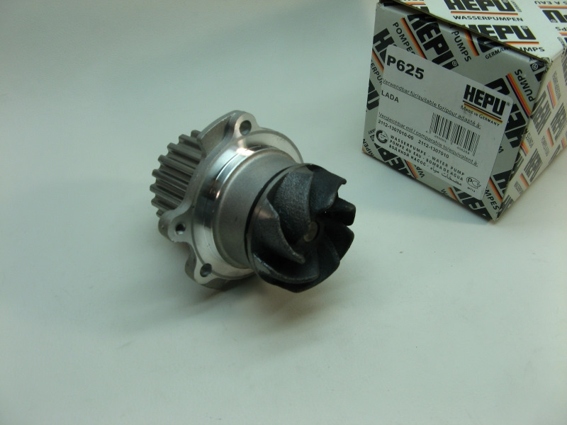

На счет помпы вопрос — у неё крыльчатка такая же как у Hepu P625 (на такой катаю). Как с печкой на ХХ нет проблем? Качает норм?
Я такую помпу юзал, все отлично, щас стоит лузар с такой же крыльчаткой. Так же все норм.
…ля!( Всё таки придётся наверное пробовать как-то промывать радик печки, менять неохота, не течет пока (три раза тьфу).
А что не греет?
Неа :( Качать качает (струячит в РБ при прогазовке), патрубки горячие, а толку нет. Воздух выгонял.
