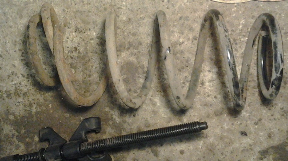

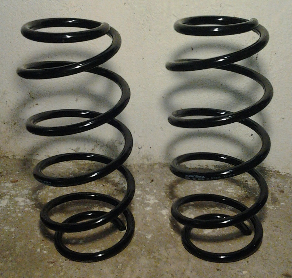

В прошлой записи я уже писал что по непонятным обстоятельствам лопнул виток пружины на правой стойке, в итоге — пешеход (иногда тоже полезно). Одна из купленных пружин таки да была шлак, как обосновали — брак производства, в итоге из 4-х пружин была выбрана пара, да еще и получилась с одной серии 49/13

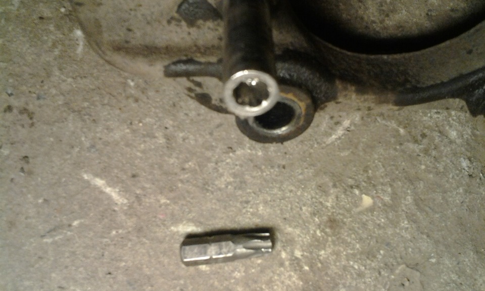

Правую сторону начал разбирать первой, вот с ней и произошел самый секас, блин настоящий форд буаярд получился часа на 2,5, а все потому что я провтыкал открутить крепежную гайку подушки пока авто стояло на колесах, собирать все обратно чтоб нагрузить стойку реально было влом, в итоге шток в тиски и немного подпорченная резьба, в последствии пришлось треугольным напильником подправлять ну все получилось удачно гайку открутил. Кроме того закисла нижний направляющий болт суппорта, не смог его открутить, в итоге пришлось откручивать суппорт вместе со скобой, благо был хороший шестигранник который выдержал и не лопнул, терь минус одна звездорка Т-45 с набора в мусорное ведро.
Ну и вот она виновница танцев с бубеном

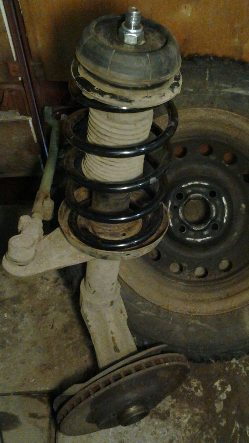

С горем пополам правая стойка была собрана с новой пружиной
