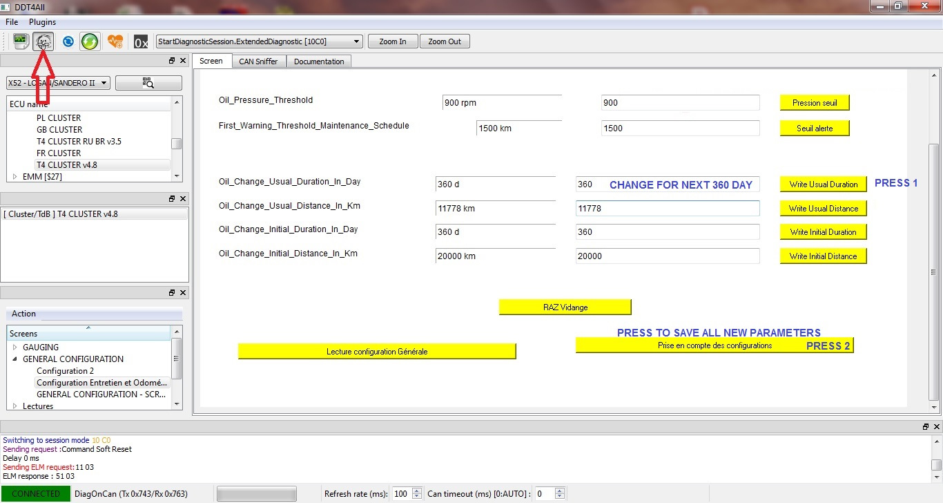

Привет всем.
Запись в принципе исключительно для себя.
Новичкам может и пригодится.
Осталось 37 дней до замены масла по дням, ездим на Даче мало пробег не большой, а пока не загорелась пила решил сбросить интервал замены масла на 360 дней, интервал по километрам не трогал оставил чтоб точно знать сколько прошла после замены масла в прошлый раз, т.е от 20000 — км в таблице = получаем точный пробег на старом масле.
Всего наилучшего и всех с наступающим новым 2020 годом!

Сегодня на кольце загорелась эта хрень. Реально прошел год (хотя последнее ТО было 7800км назад. У диллера…(замена масла)) и индикатор о необходимости ТО (глючик) горел. Сбросил как вы написали. Вот мудаки, на кой ляд нужно было так делать? Ну ключ и ключ, зачем эту иконку… больше не появлялась?
Когда подходит время или километраж опять сигнализирует…
А сделано это чтоб в гараж диллера ехали и бабло отстёгивать им…
Пила не загорится, а машинка с ключиком на пару секунд после старта двигателя и пропадает.
ну ну, конечно загорится, это если проспать и вовремя не сбросить это дело !
тоже таким же игрался
www.drive2.ru/l/542174407410320731/
отлично, главное во время это дело сбросить пока пила не загорелась.
А в сервисе не сбросили?
сбросили конечно, но еще один год пролетел, правда я под себя немного цифры подправил .
