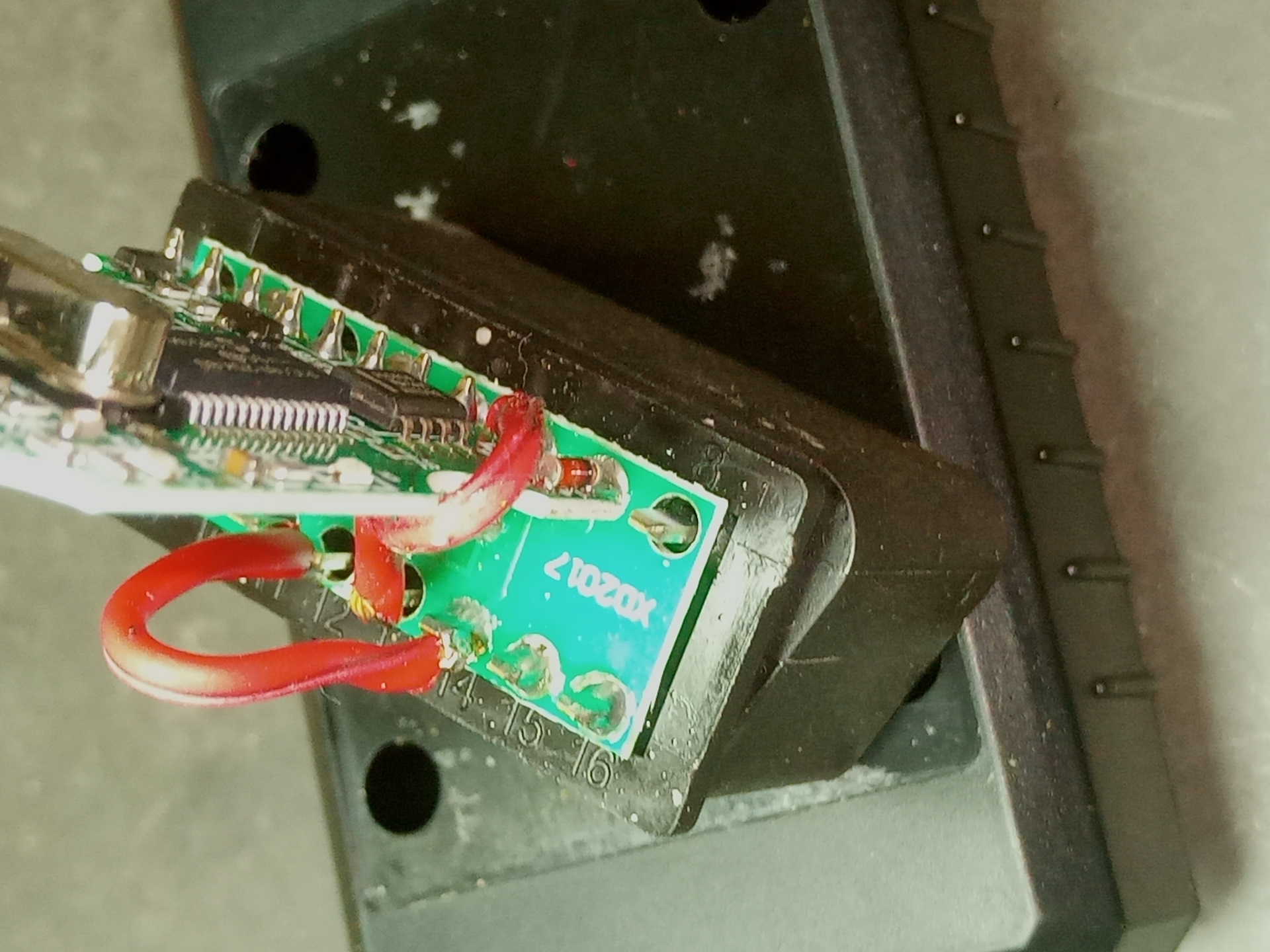

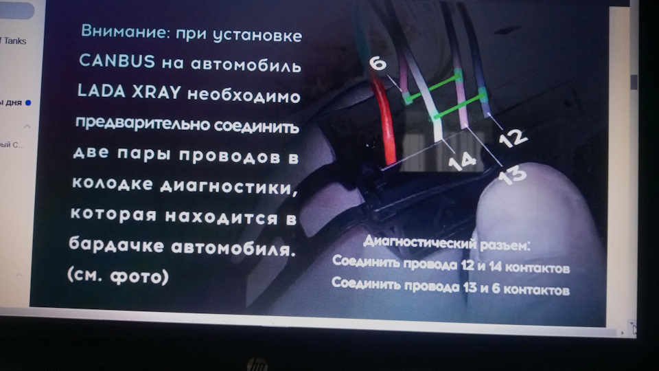

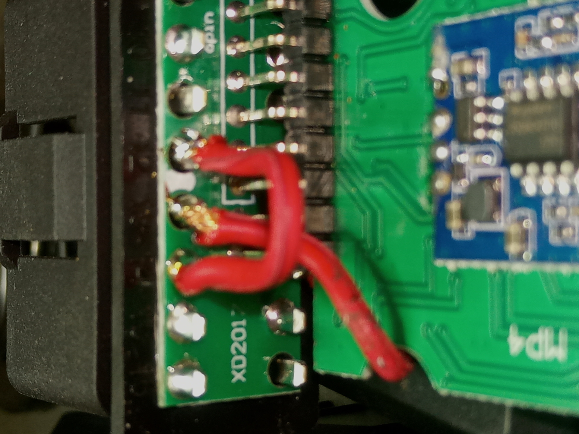

короче поймал я запись, что для полноценного отображения открытия/закрытия дверей, и корректной работы динамических линий на экране ГУ надо ставить перемычки в разъём OBD ll ( потом обнаружил это на странице мафона, когда покупал, они канбус ещё не сотворили для Хрея, инфы не было)
было много вопросов, не сгорит ли чего, будет ли работать сканер?
было сказано, что всё тип-топ.
выковыривать из бардачка разъём, чтобы подпаяться? ну уж нафиг.
гарантия/шмарантия, блин =(

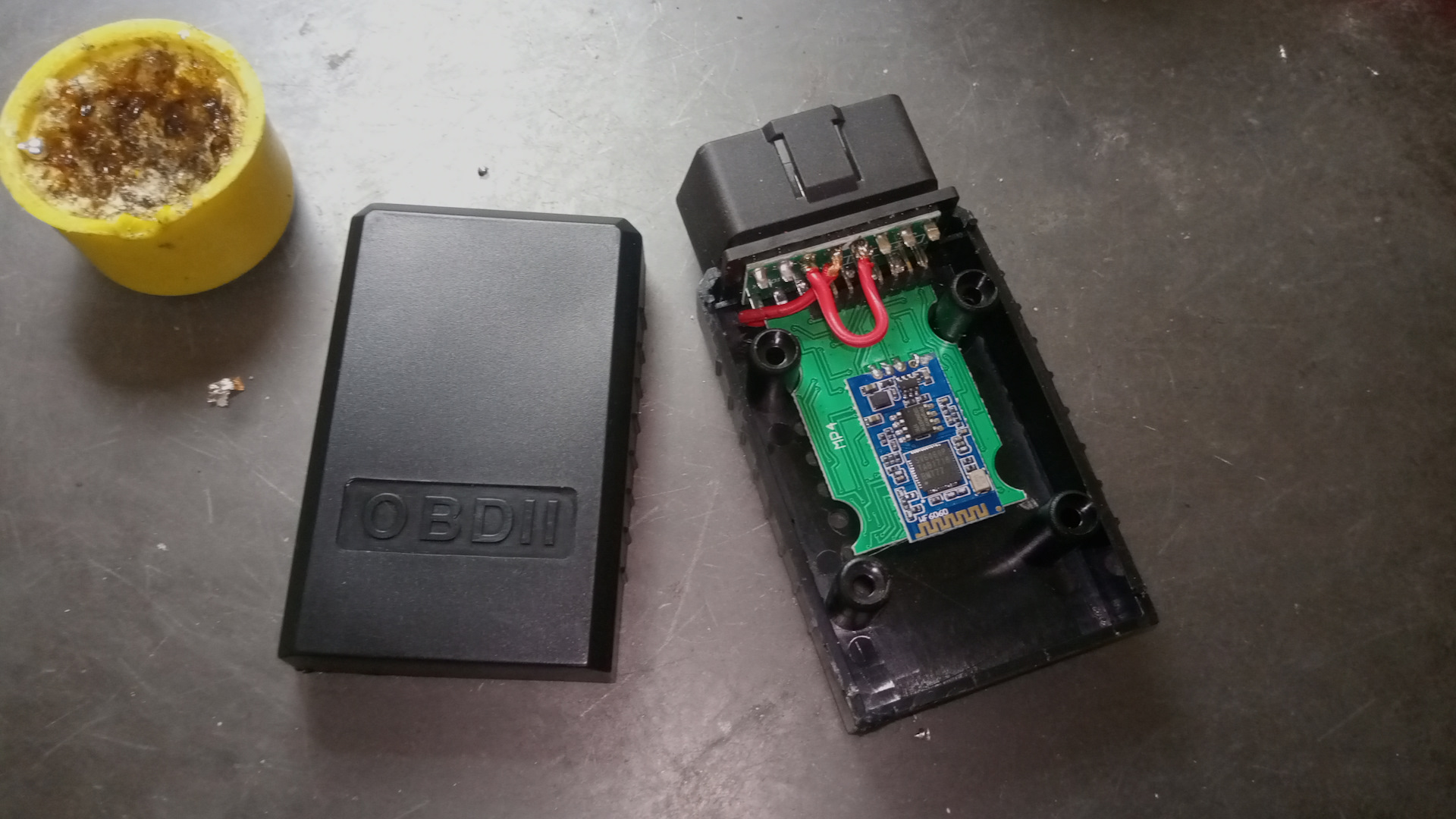

решил впаять перемычки в сам свисток.

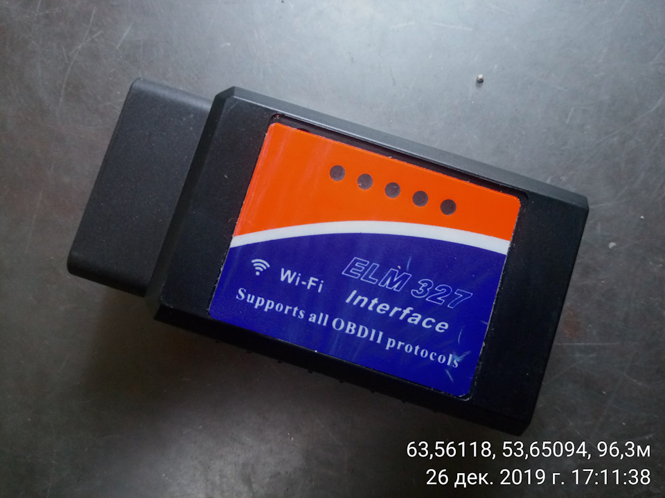

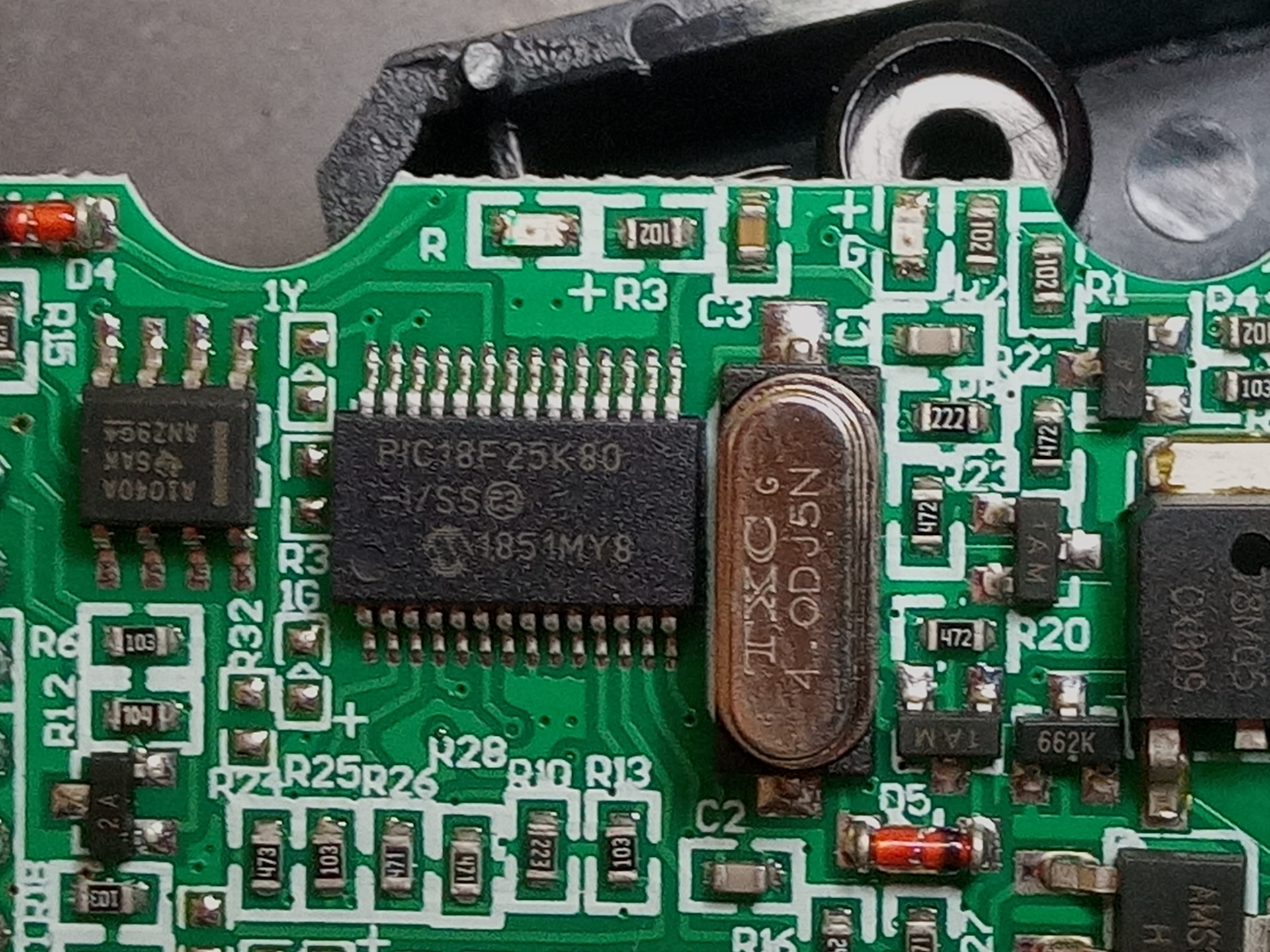

почему я взял WI-FI свисток?
aliexpress.ru/item/959062…0ef894504951bd15a6cb963a9
на честном PICе
да, потамушта =)

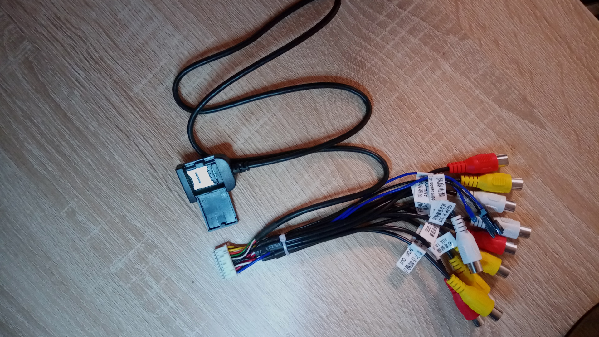

— в ГУ два слота для симок интернета, одна в корпусе, вторая в заказанном дополнительно хвосте PCA
aliexpress.ru/item/329486…0ef894504951bd15a6cb963a9
, который выкину в бардачёк, вместе с 3 хвостами USВ…

так вот, впаял за 5 сек =)
проверка корректной работы свиста подтвердилась, Torque отображал мои хотелки без косяков
вот в этом то и крылась загадка, свисток вытащил кан шину…
причём, я готовил его для ГУ Teyes, а получается, можно на любой андроид голове разбудить кан-шину =)
НО, я гарантирую это только для Хрея!, ну и РЕНО платформы В0 (дастер, логан2, каптюр), главное наличие канбуса (мой шёл в комплекте с мафоном, для каптюра) и наличие кан шины.

вот такие пироги, французы кастрировали OBD ll разъём, наверное, чтобы бабла косить =)

Ай, молодца) Проявил солдатскую смекалку с пайкой пинов)
Про вай-фай протокол так же думал, когда заказывал свой elm.
дык, чё портить имущество то? =)
можно купить разъём для ОБД, пустой, пропаять и воткнуть, тогда свисток не обязательно в гнезде держать, но у меня пока торчит, сегодня отъездил норм
