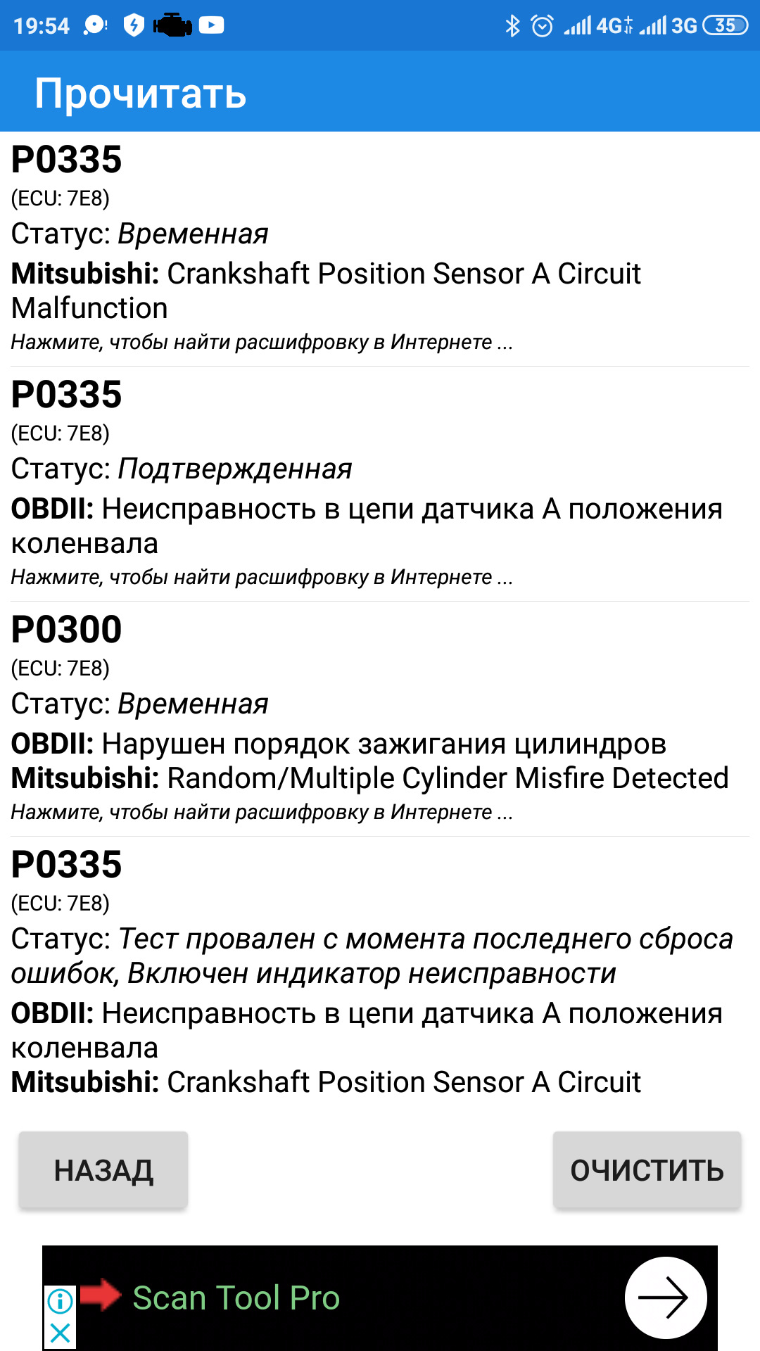

Машина стояла недели две, пытался завести, завел, пока прогревалась выскочил чек(Р0300) пропуски зажигания) скинул, педаль газа в момент после прогрева, как не своя, сама поднималась до 2 тыс об. и замерала( работал ДВС непонятно, дергался, такое чувство не хватка бенза.Минут через 5 вылезла P0335 неисправность цепи положения коленвала.короче ну их эти эксперименты, заглушил, дождался прихода резинок, поехал в сервис.

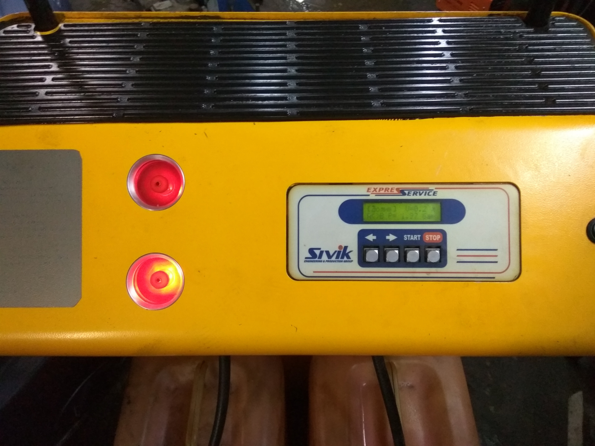

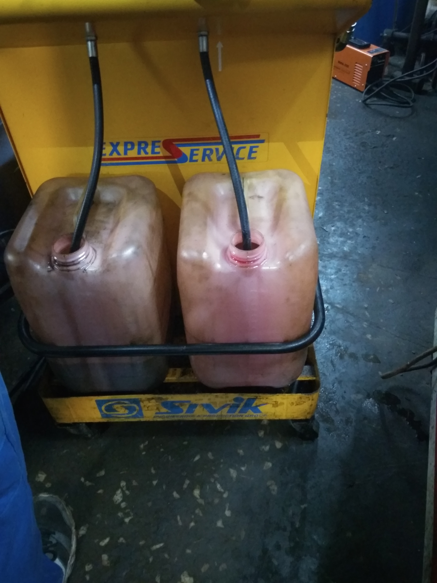

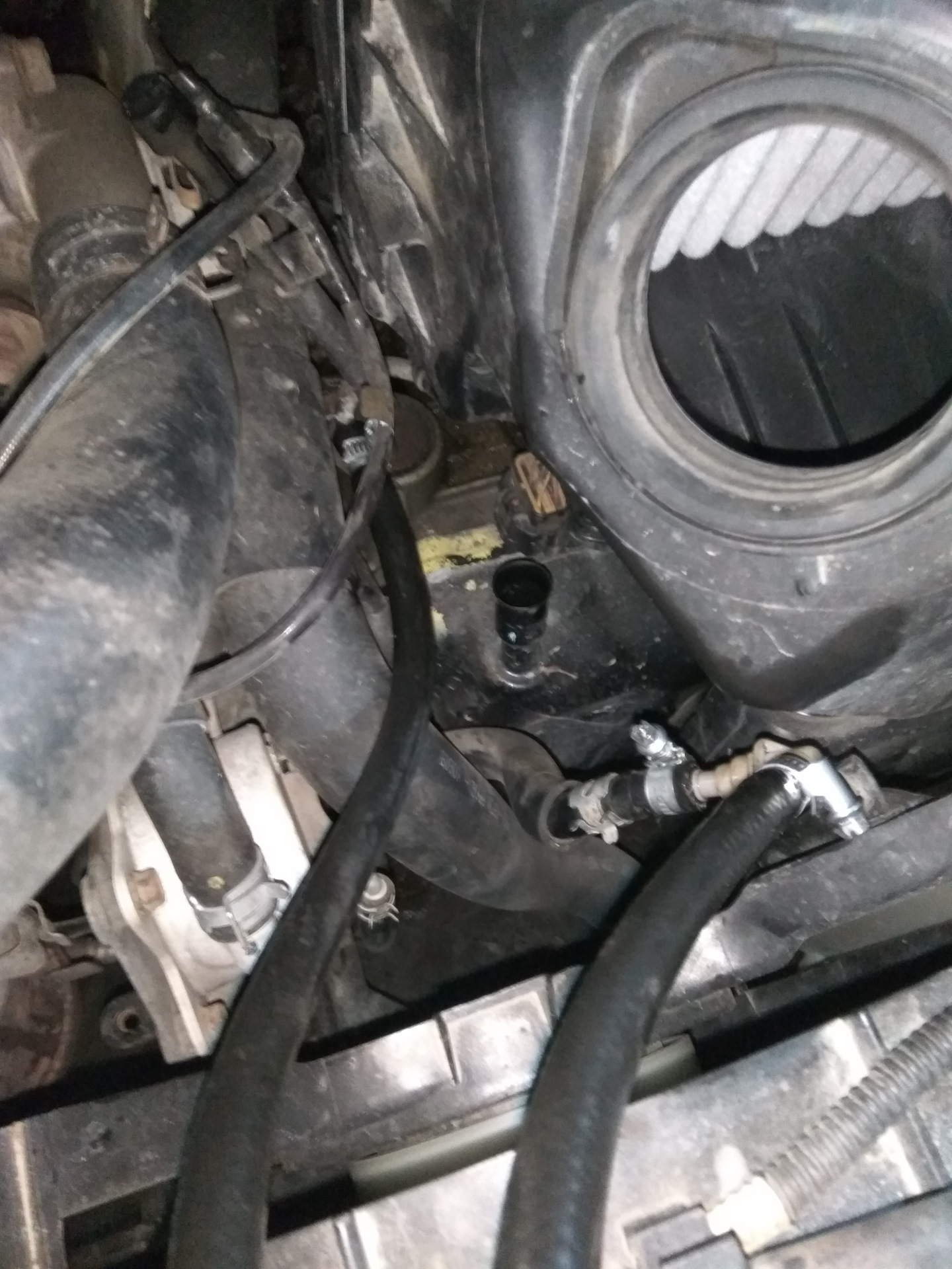

Промыли топливные форсунки, средсвто Винс банка 1 л.подключают к аппарату и напрямую заводят без бенза.Сказали машина работала на промывке гораздо лучше чем на бензе.Заменили резинки, сеточки оказались чистые, думал менять, но в каталоге нет, говорят от 10 ланса подходят, ну хз.чистые и норм.
Диагносты никаких поломок не нашли, обнаружили только фишку датчика коленвала та что сверху не полностью закрыта.повесили хомут(колхоз) он от вибрации слез.впиндюрили саморез) иначе никак, рабочий а значит пусть ездит.Фоток резинок не успел сделать, фотки форсов прислали но удалил случайно(.
