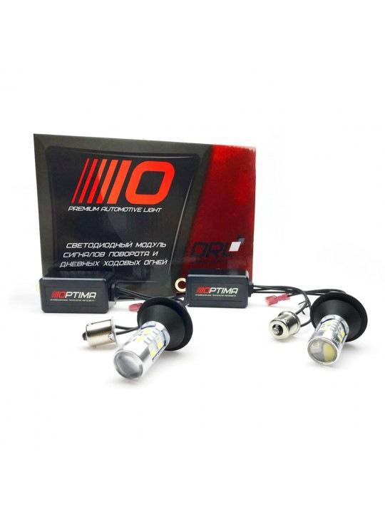

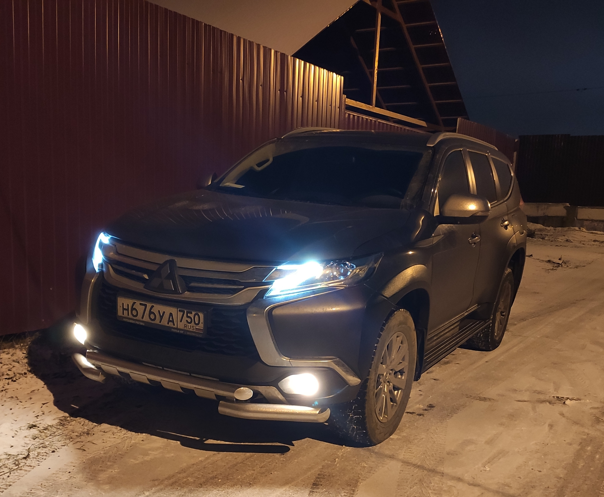

Давно советовали поставить ДХО в поворотники, т.к у нас там красивая "скобка" и выглядело бы круто. И вот купил наконец-то их и поставил, проблем с установкой не возникло, всё понятно как два пальца … Сначало хотел подключить через блок предов, чтобы не тянуть вниз, но там идёт постоянный плюс на дхо и после где-то реле, искать не стал, протянул провод вниз к дхо. Работает идеально как дхо и как поворотники, задержки минимальные при переключении, светят ярко, авто стало выделяться ))

Привет. Как полёт ? Нарекания есть ? Днем хорошо их видно ? Думаю их к габаритным огням подключить, чтобы и с ПТФ можно было использовать и с ближним светом, ночью эффектно должны смотреться
Пока все отлично без нареканий, днём видно не но особо ярко
Если я правильно понял схему подключения, то теперь ПТФ светят всегда с начала движения, т.к. подключены параллельно к штатным ДХО? А вторые контакты параллельно поворотникам? Или не так?
В птф в моей комплектации две лампочки, одна из них это дхо, они всегда светят, если фары не включать, новые лампочки подключаются и ставятся в замен поворотников и от них идёт один плюсовой провод для дхо, параллелим их и всё, но я планирую ставить птф валио диодные, там уже дхо не будет и получится только эти будут в режиме дхо работать
Какая температура свечения?
Не нашел где написано, но думаю в районе 5000-5500к потому что есть опыт использования 4500 и 5500 и тут что-то среднее, либо 5500 макс

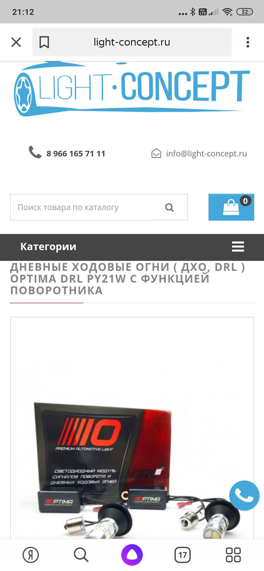

👍, где брали?
