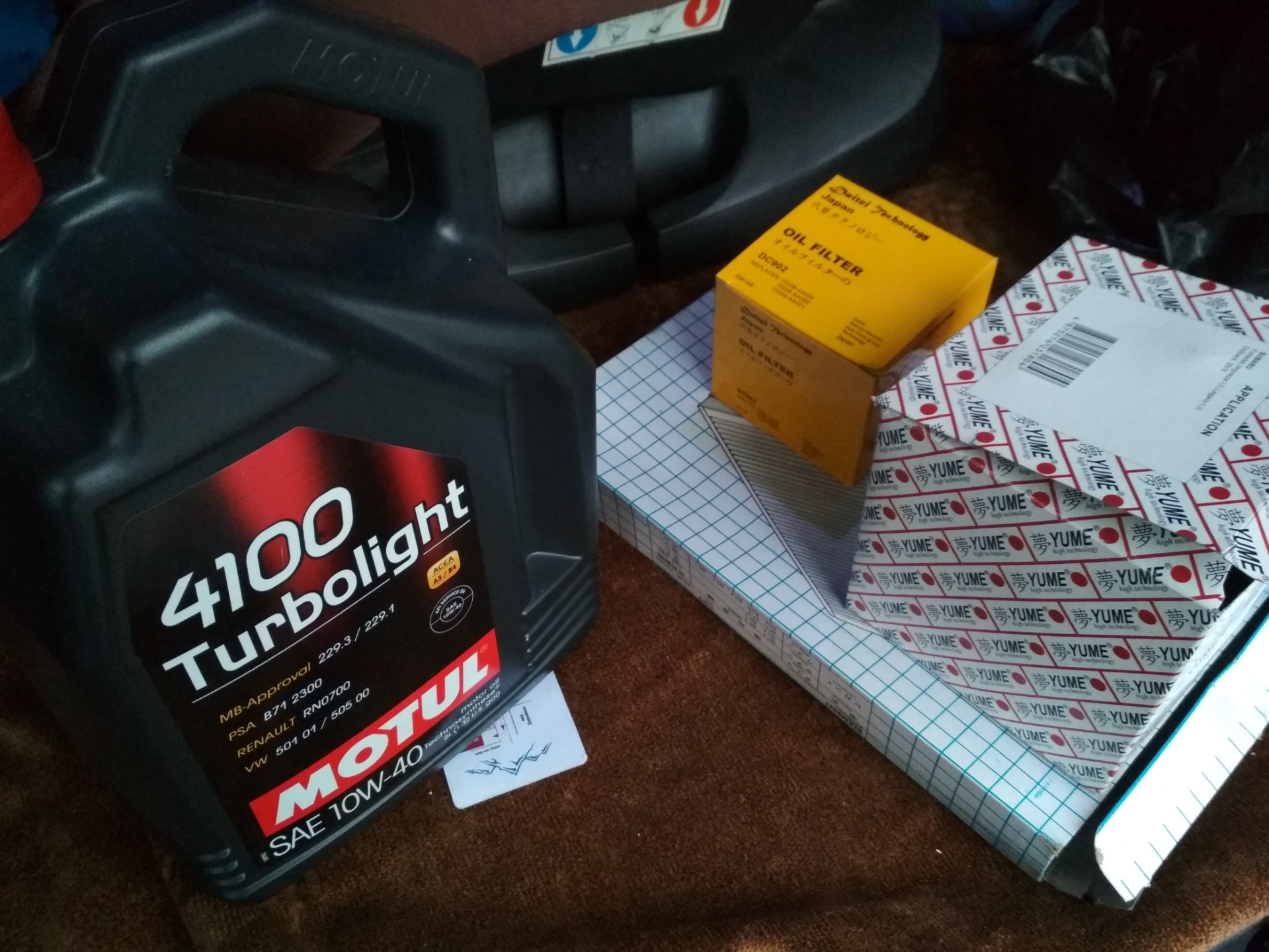

1. Заменил масло в моторе, фильтр воздушный и топливный.

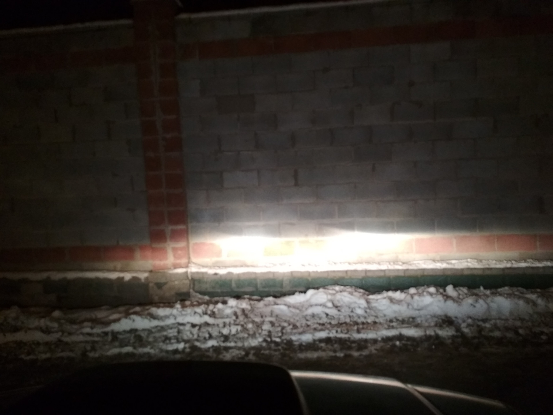

2. Сгорела лампа ближнего света левая, а через недельку и правая. Были куплены лампы Osram +110. Заодно отрегулировал пучек света. Теперь лучи на одинаково ровном расстоянии и правая и левая сторона. Светом доволен, намного лучше светят чем было до.
6000 kzt (1000 rub)

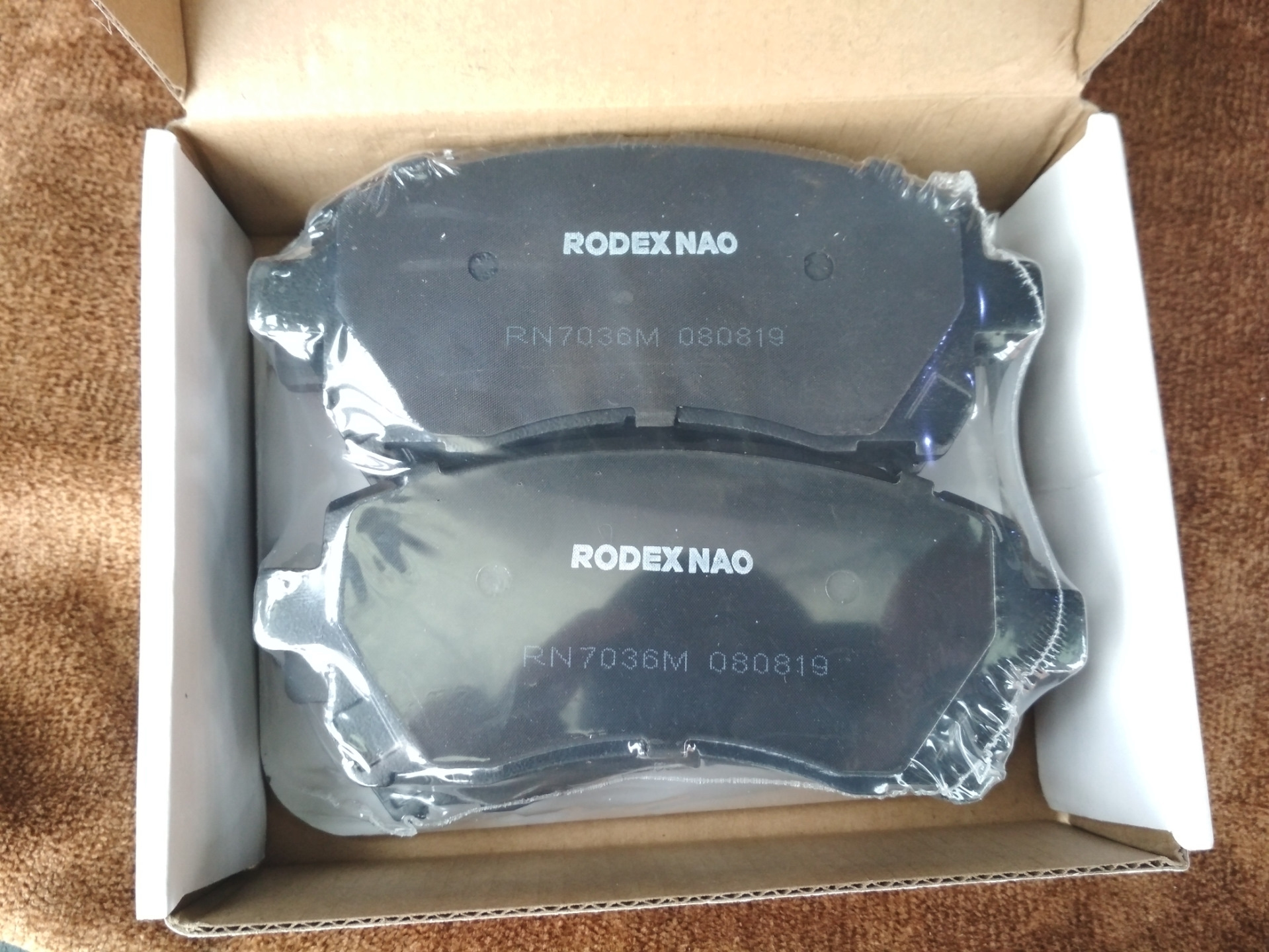

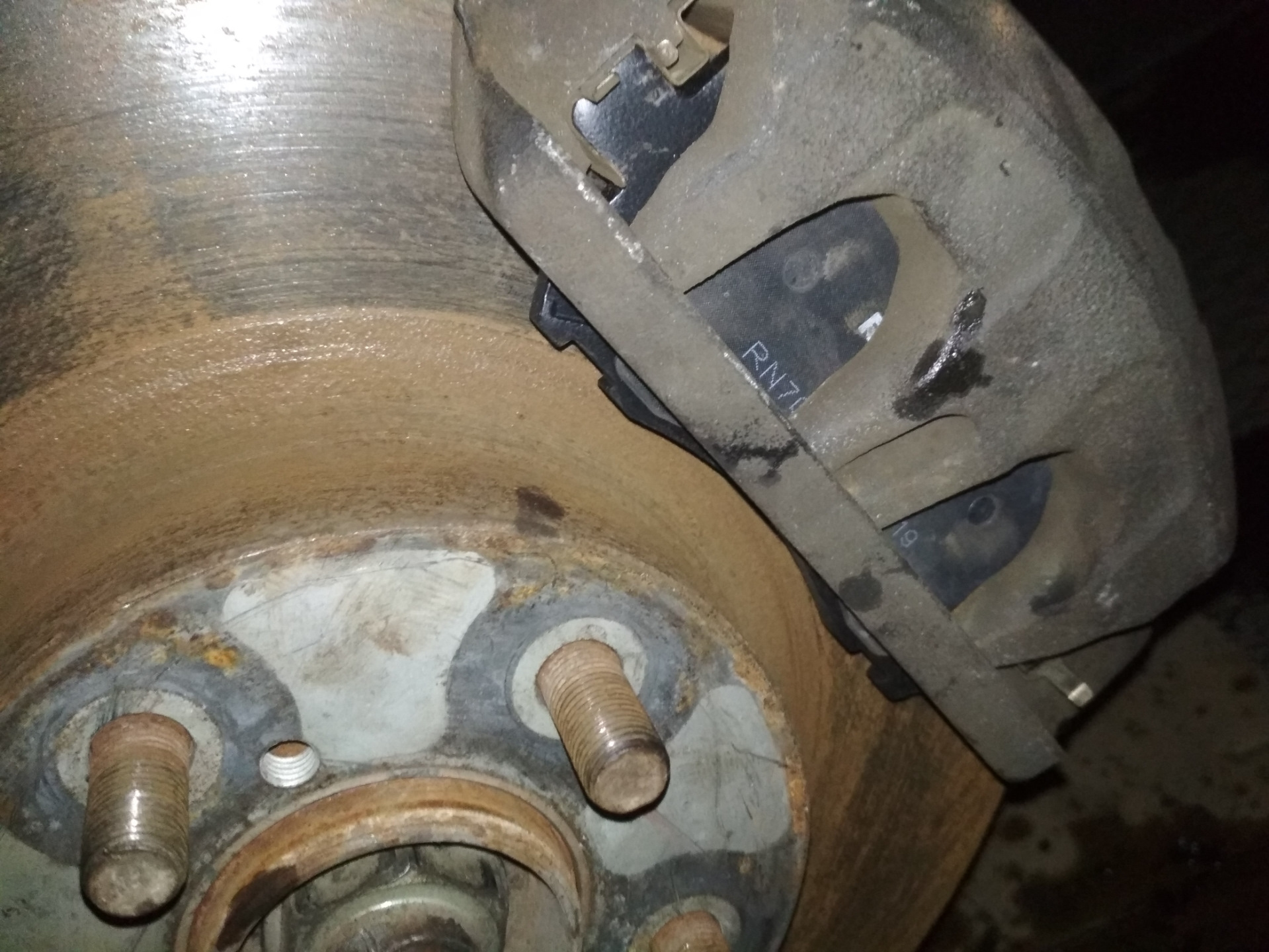

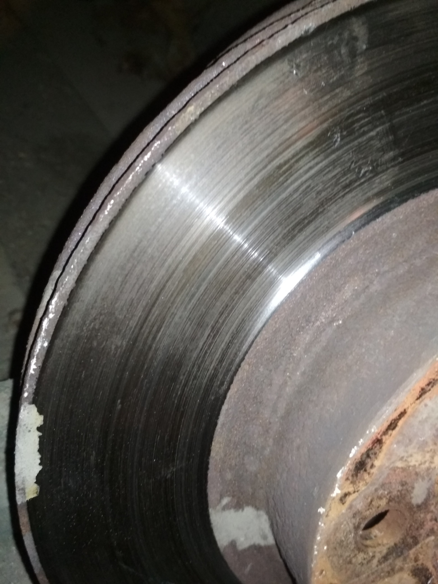

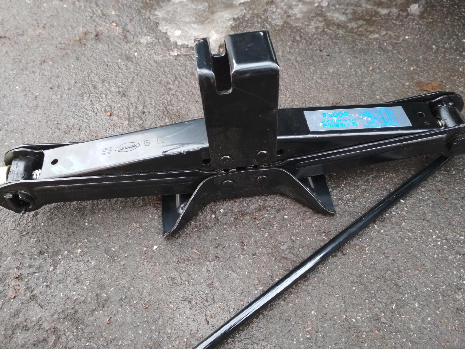

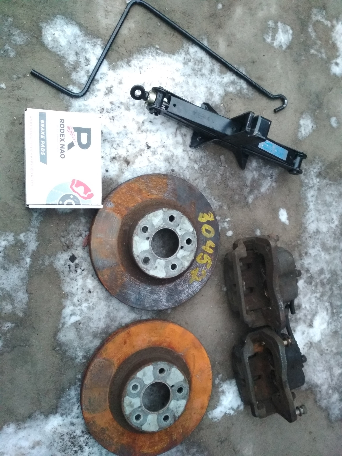

3. Заменил тормозные диски, ибо на старых была уже такая выработка, что при движении начался мерзкий скрежет, хоть и остаток колодок ещё был процентов 40. При замене обнаружил ещё, что и суппорта пришли в негодность. Пыльники были все потрепаны, и сдавить поршни мне не удалось. Куплены были диски с контрактной машины в идеальном состоянии (выработки вообще не заметил) + суппорта от нее же. Там же прикупил оригинальный домкрат, которого у меня небыло.
Диски 12000 kzt (2000 rub)
Суппорта 12000 kzt (2000 rub)
Колодки 7000 kzt (1166 rub)
Домкрат 3000 kzt (500 rub)
Результатом доволен, теперь тишина, нет биений при торможении, а главное этот скрежет пропал.
