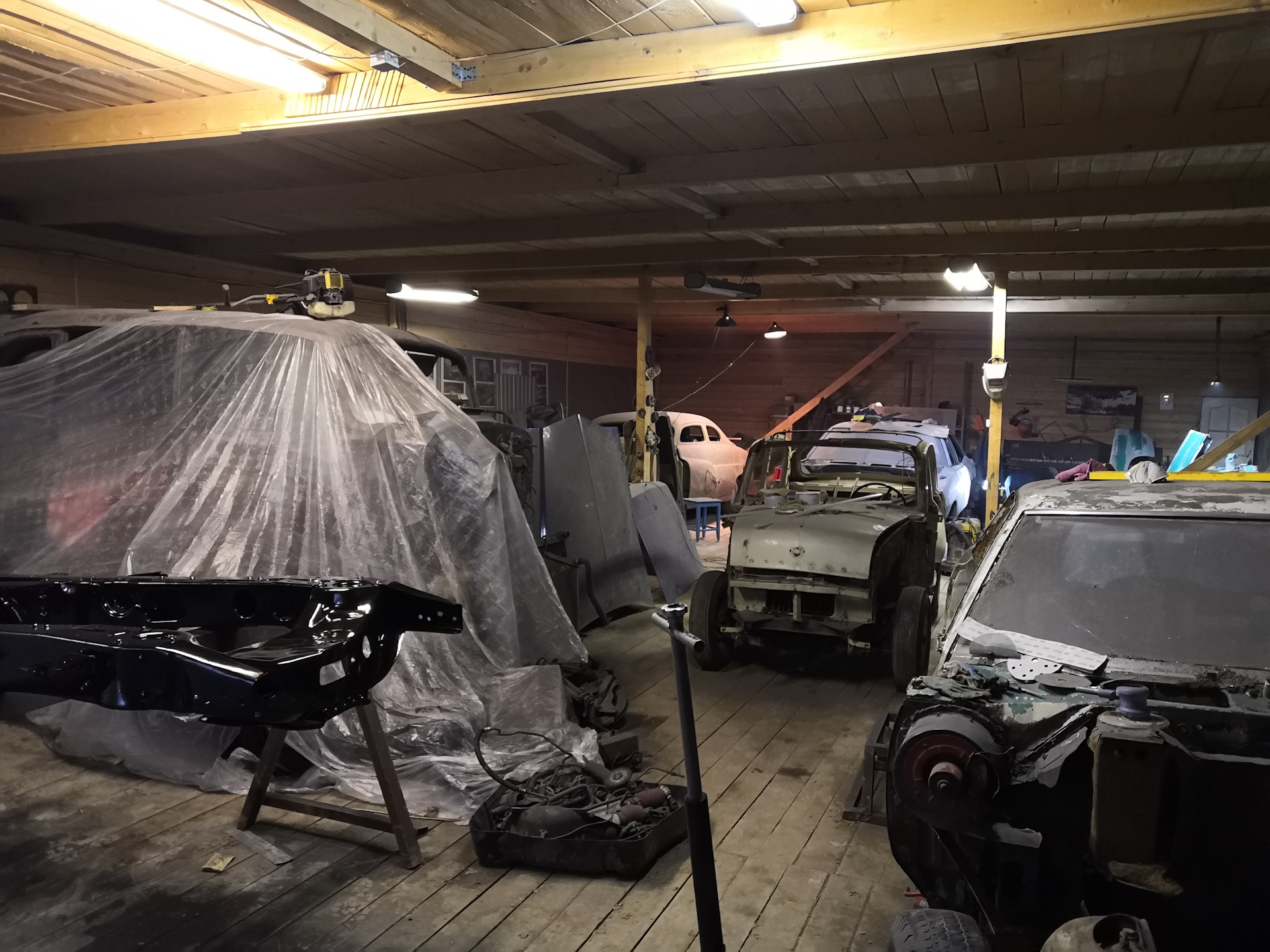

Конечно, оказавшись в Москве, да еще и на машине, я не упустил возможности заехать к Андрею JunkyardSU, что бы познакомиться лично и насладиться его прекрасной коллекцией автомобилей. Увы, ныне не музей.
Про это волшебное место уже много сказано и много показано. Я не буду повторяться. Скажу лишь, что тут действительно своя невероятная атмосфера. Оказавшись за воротами, ты словно как ребенок, попадаешь в сказку. Ну а как еще можно объяснить то чудо, когда тебя окружают десятки потрясающих старых классических машин в одном месте?
Мне выпала честь, побывать в святая святых — мастерской, где машинки обретают новую жизнь. Это место не менее атмосферное.

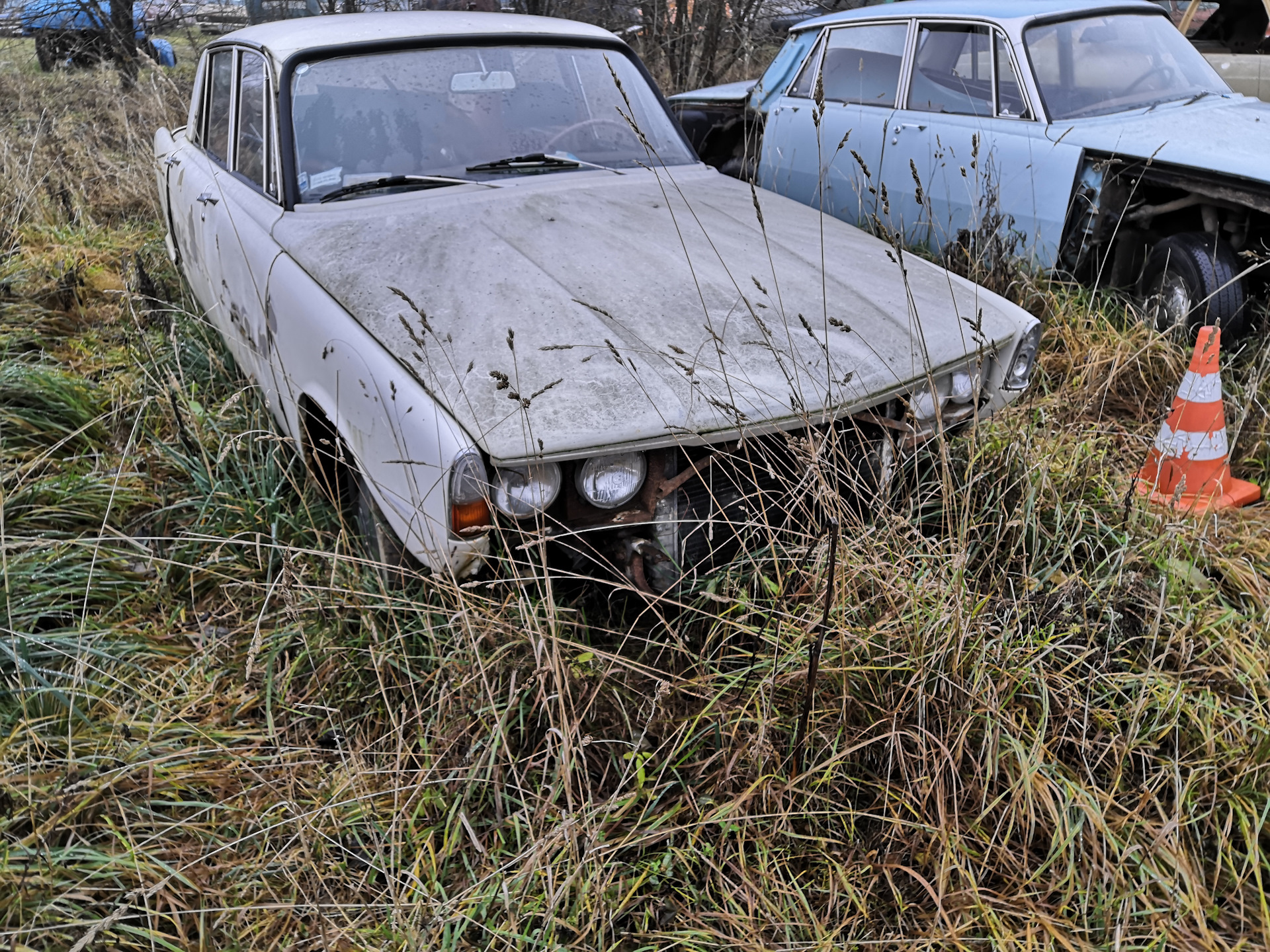

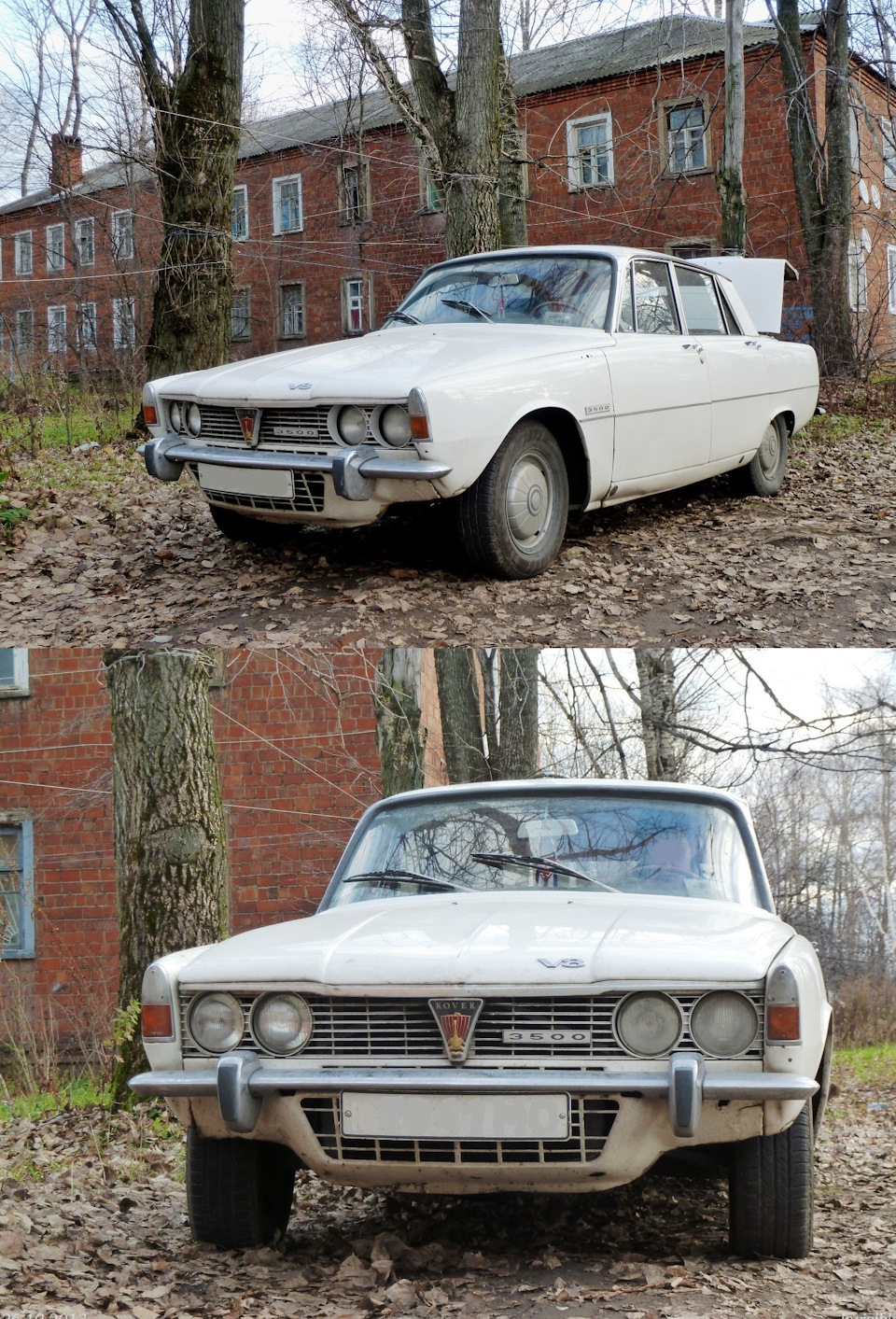

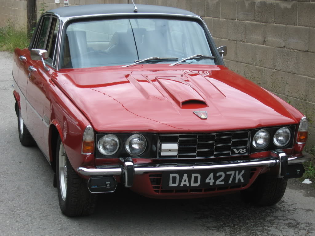

Каждый автомобиль здесь уникальный и интересный, но мой глаз зацепился за одну парочку, которая стоит грустно в сторонке, это было не удивительно, ведь подойдя ближе я понял, что это классический британский Rover p6 3500 V8
Обожаю старых бриташек, ну не излечить это, даже в большом поле я их сразу почуял)
Благодаря силе интернета и гос номеру, я нашел этот автомобиль еще в боевом состоянии.
Он просто прекрасен! А еще и V8! Просто мечта, а не машина. Мне очень хочется иметь еще один британский автомобиль, но максимально в заводском состоянии. Устал я от этих кастомов -какастомов. А в этот Ровер, я, конечно влюбился. В общем, еще одна мечта. Кто знает…

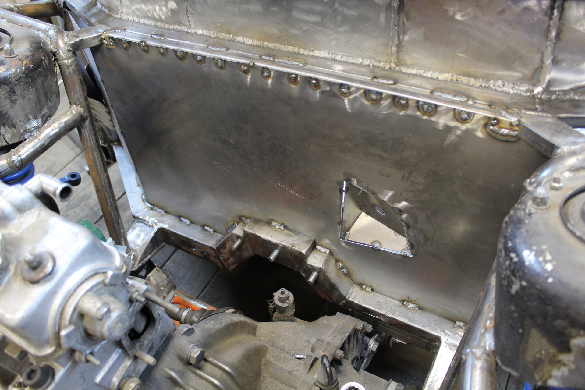

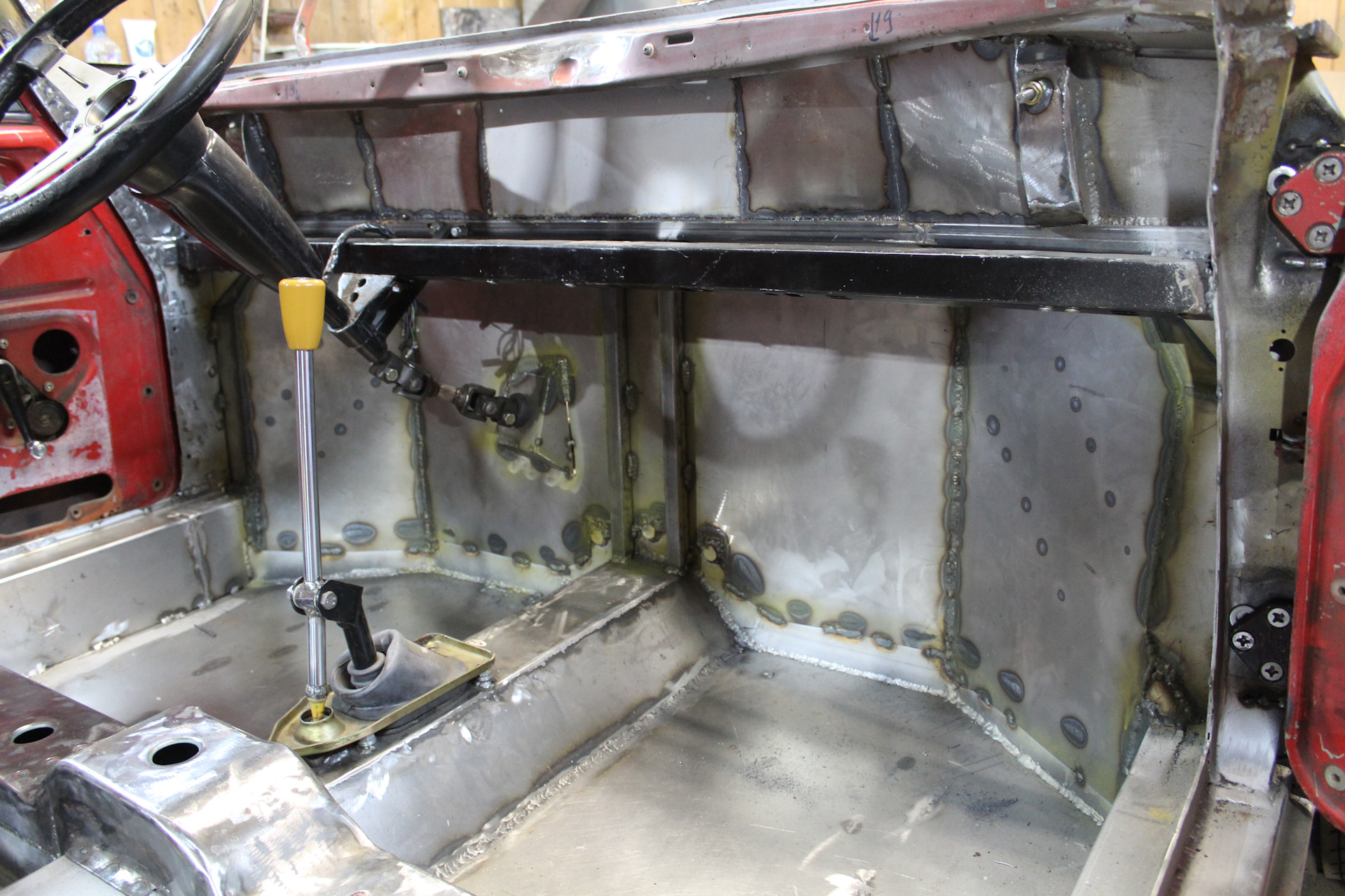

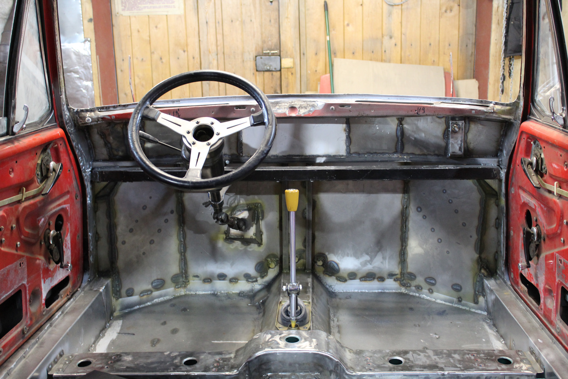

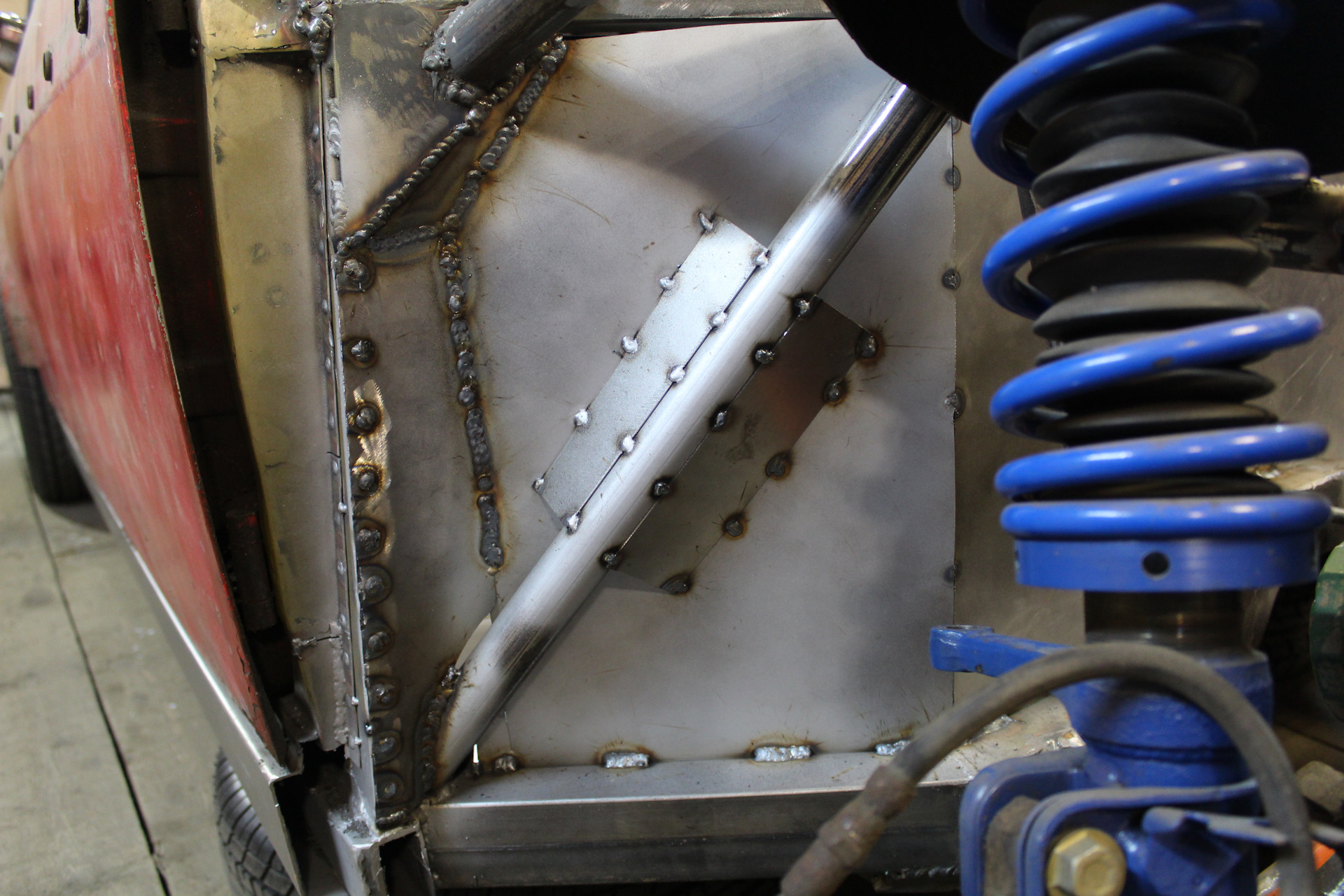

Вернемся к нашим британским дровам. Я понимаю, что читая очередную мою запись, вы хотите видеть максимально процесс оживления машины, но я считал важным сделать именно такое вступление. Тем более, так давно с вами не общался. Делюсь эмоциями так сказать. И вот с декабря начал ударными темпами наверстывать время. Продолжить решил с моторного щита. Особо зрелищного тут ничего нет, по этому просто фотографии с моими комментариями.

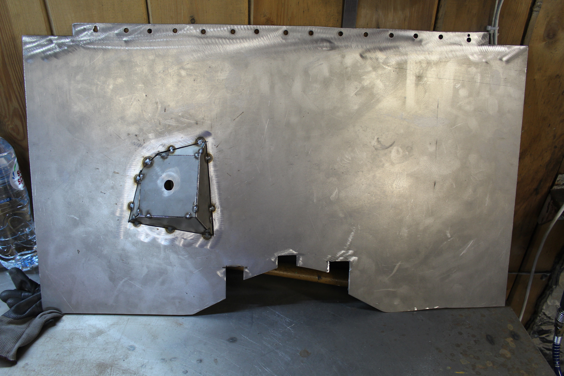

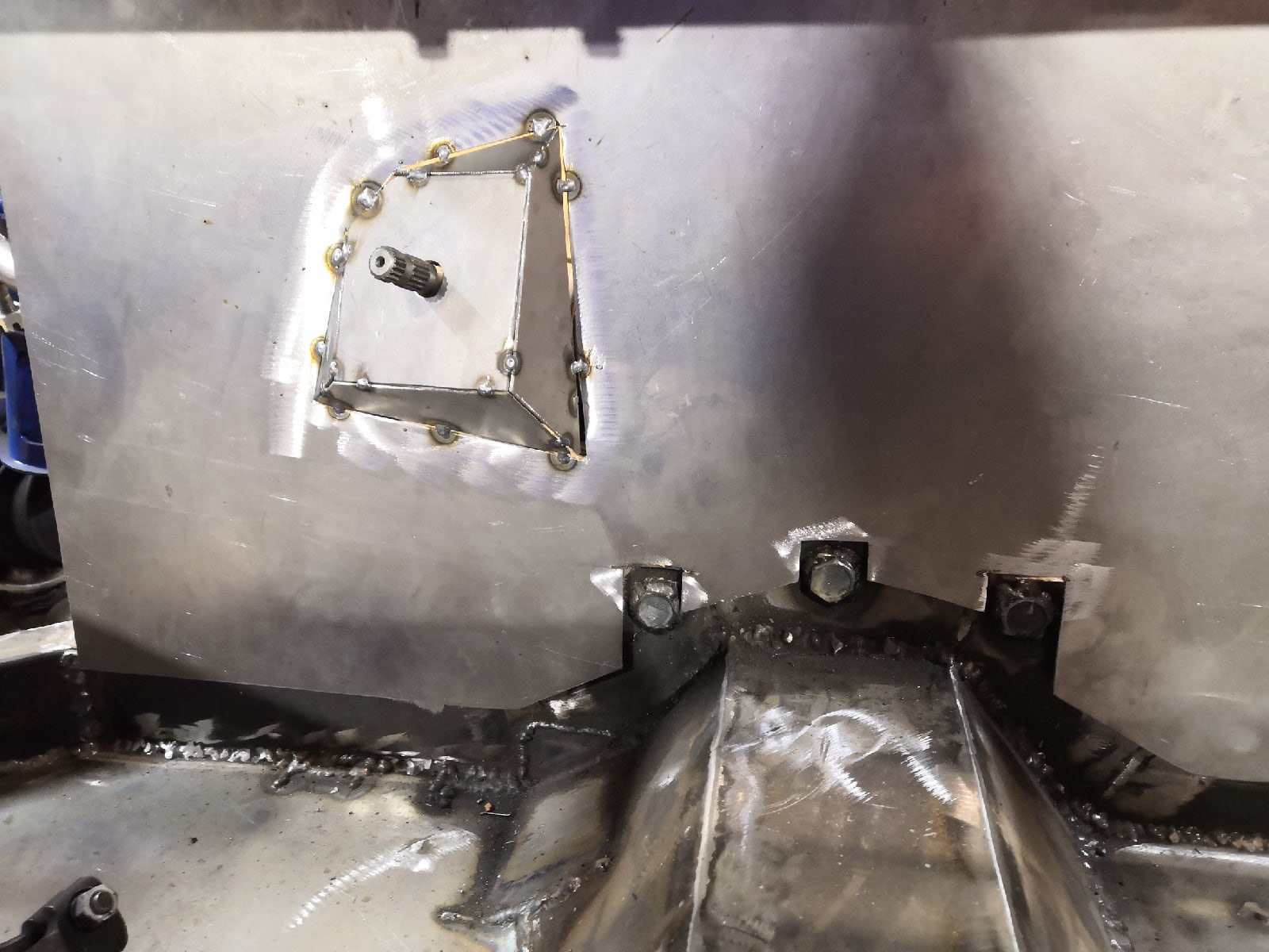

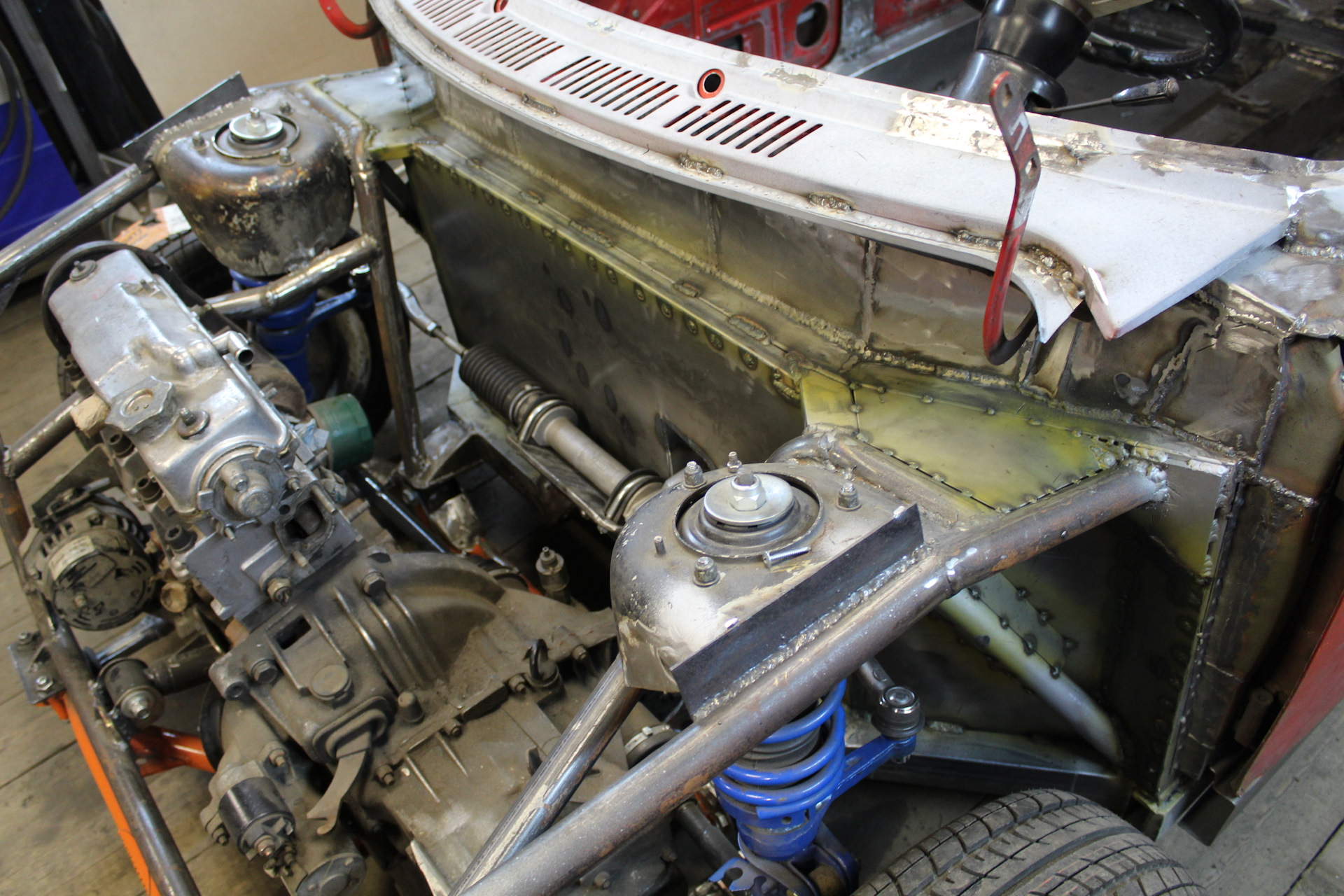

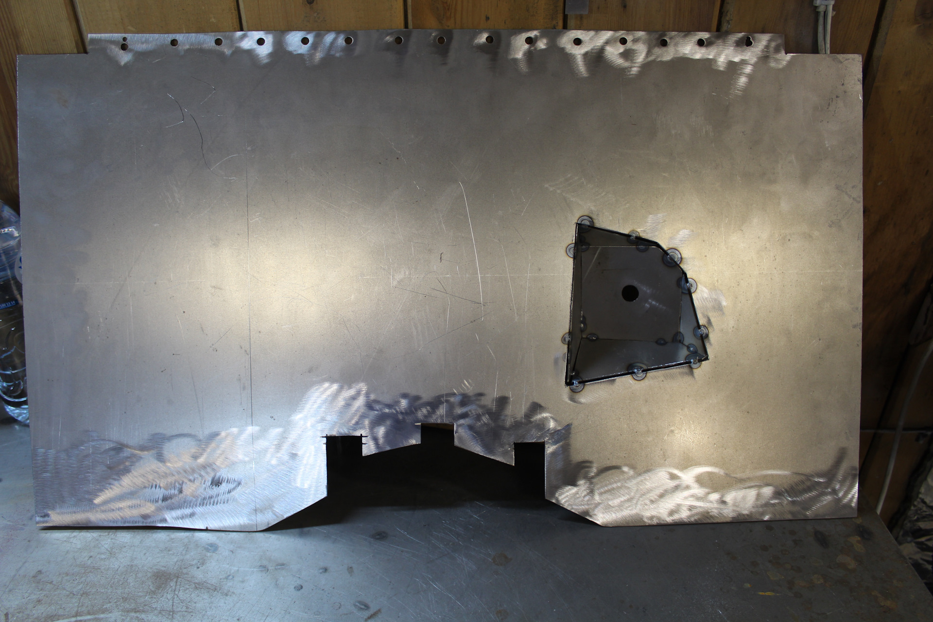

Решил делать из 3 частей, середина и боковушки. Начал с середины. Для этого пришлось сверху приварить еще часть трубы, что бы моторный щит был ровно под 90 градусов
С учетом того, что часть рейки, к которой крепится карданчик, находятся в салоне, центральная часть получилась такая
Примерка

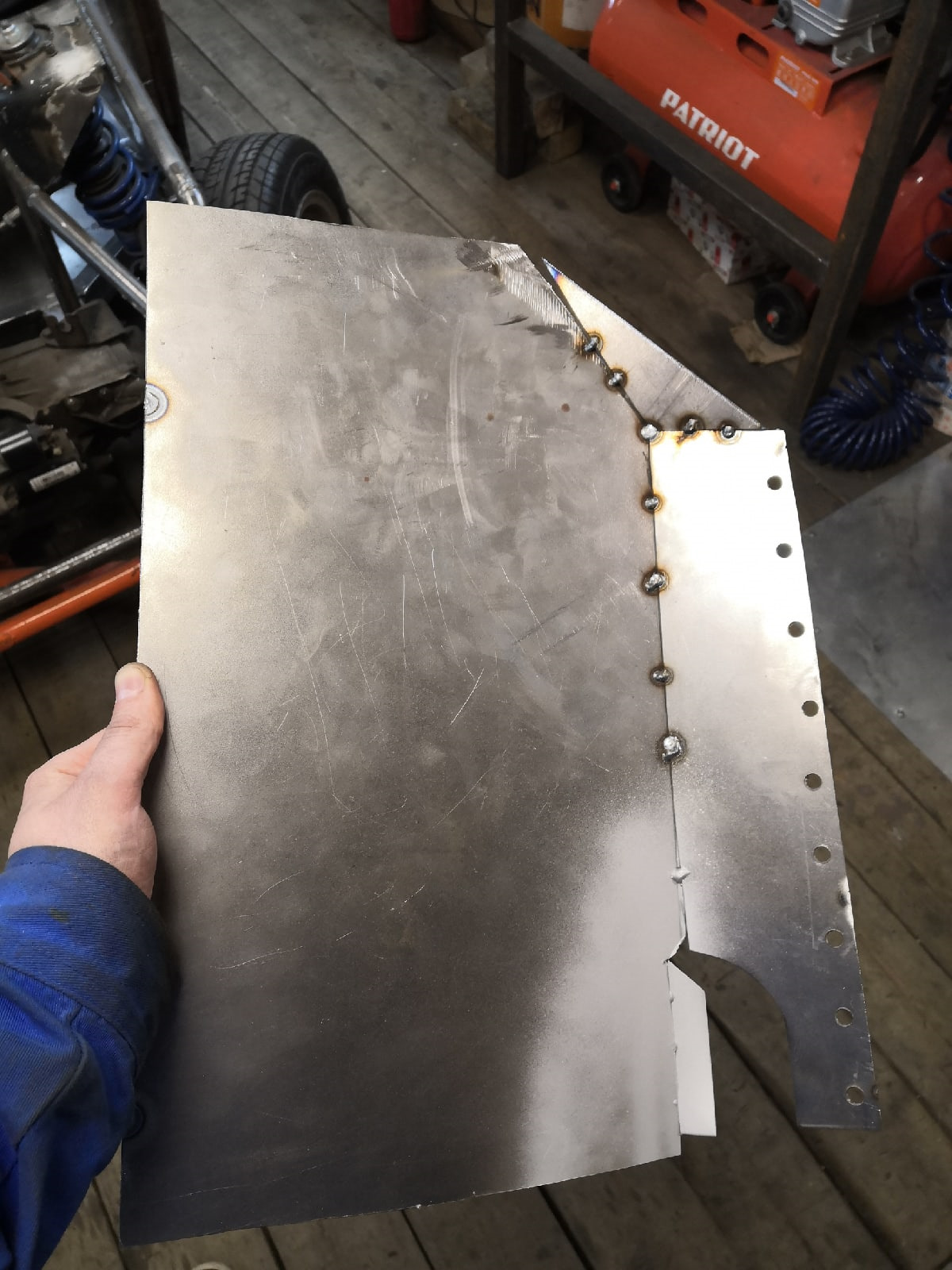

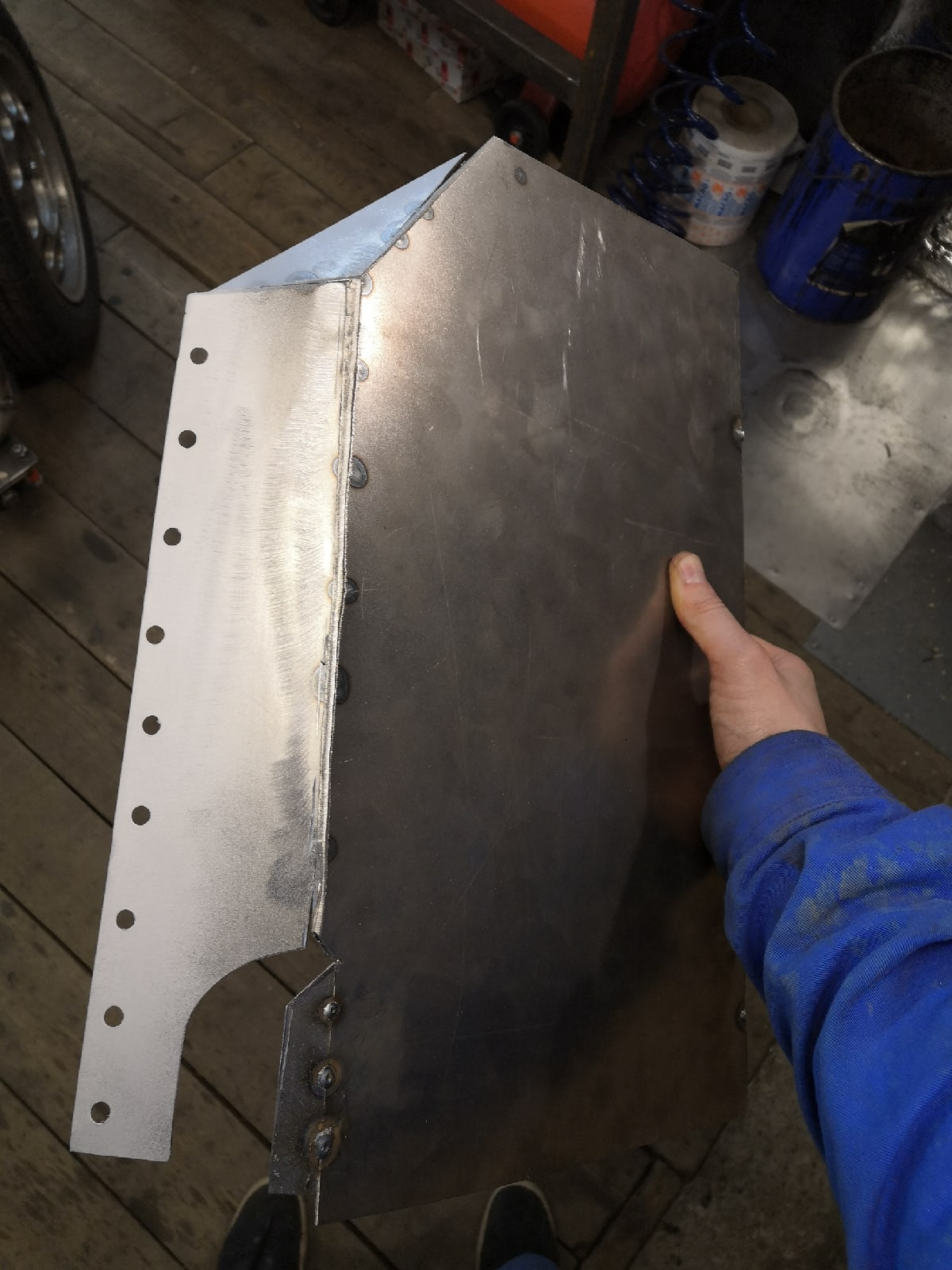

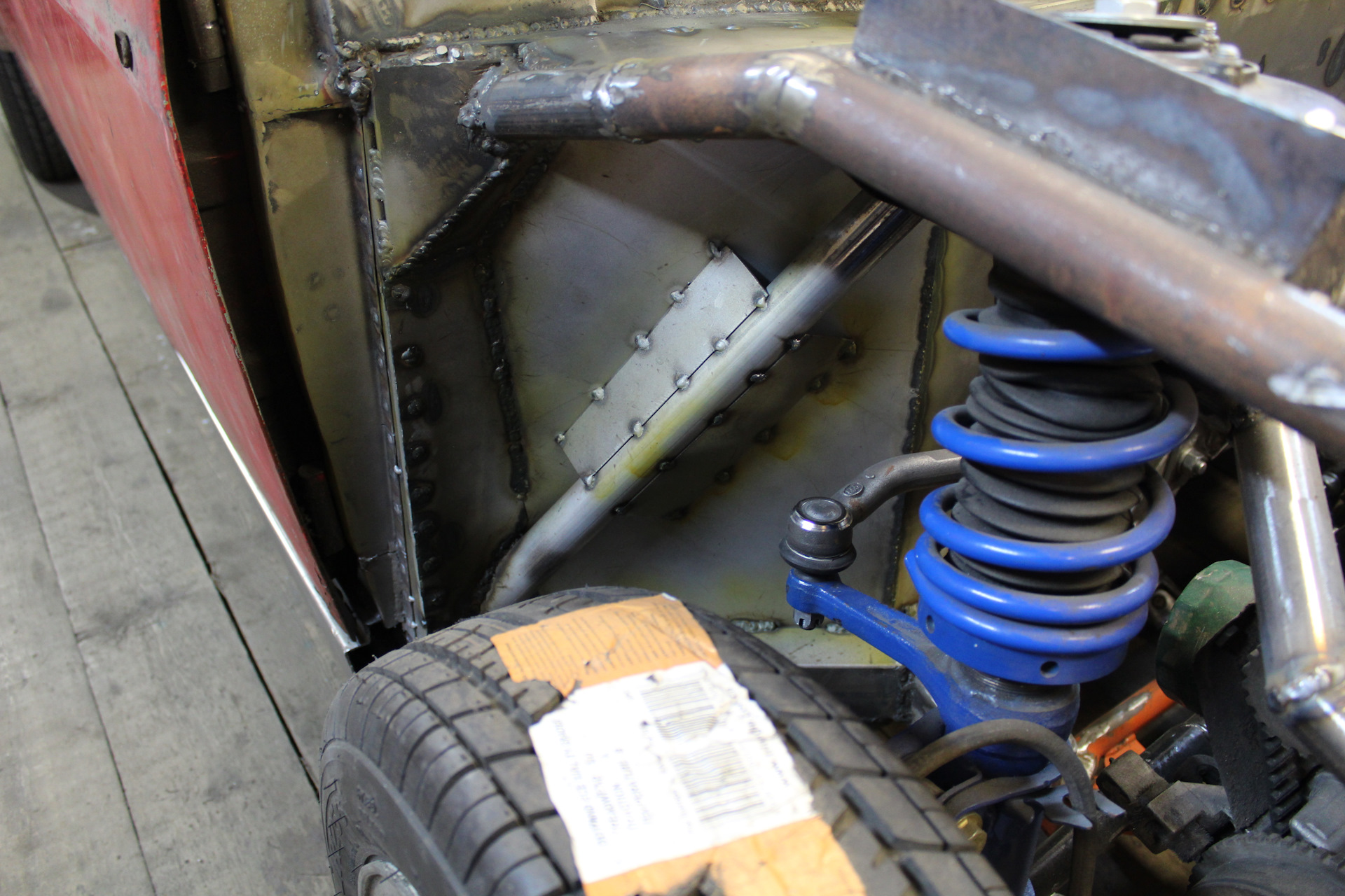

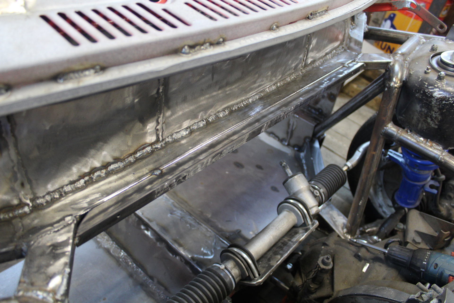

С боковушками решил немного заморочиться
Такой вот брызговик получился.

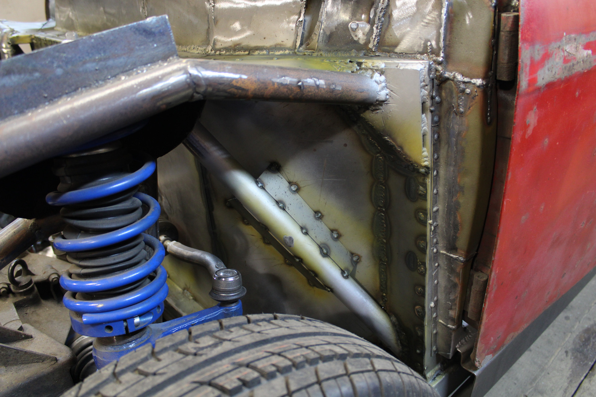

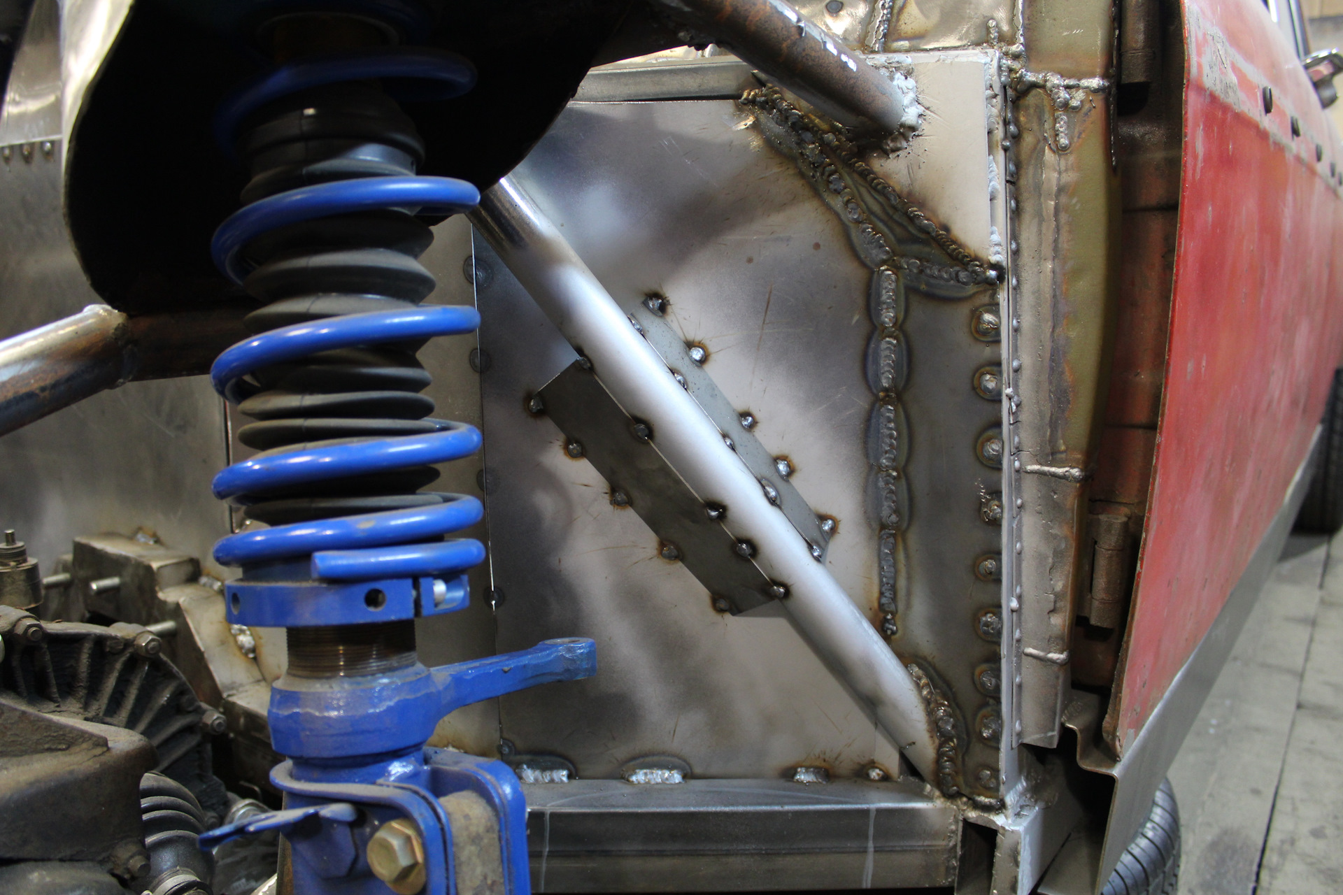

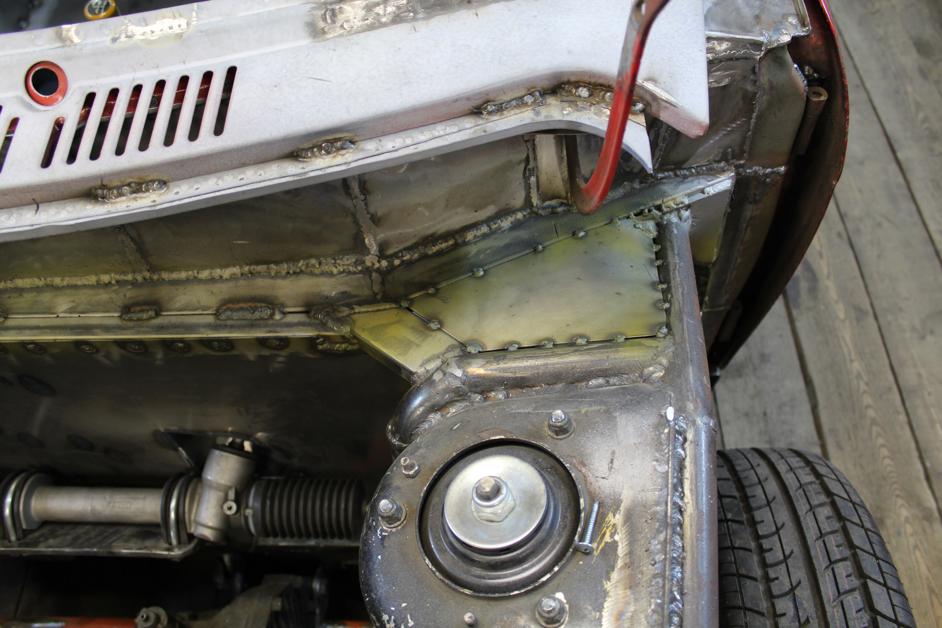

Прихватил на машине, еще раз все проверил и окончательно обварил весь моторный щит, плюс сделал косынки на силовую конструкцию рамы, для усиления.
Согласен, что смотрится топорно, но тут главное функционал, да и все равно это место скрыто. По этому сильно заморачиваться не хотелось. Но честно говоря, в живую смотрится классно.
Так же для завершения образа, заварил отверстия у чашек, тем самым, опять же, усилил конструкцию.

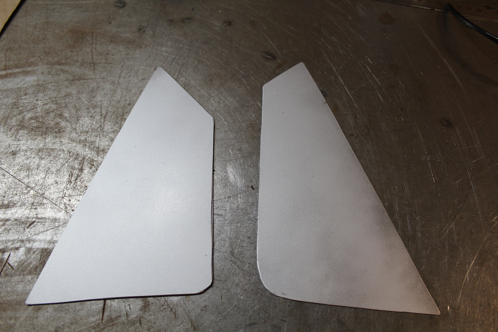

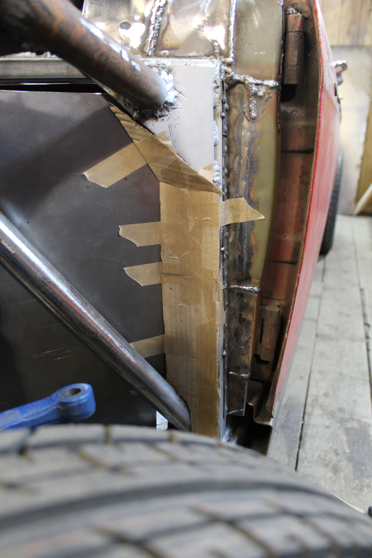

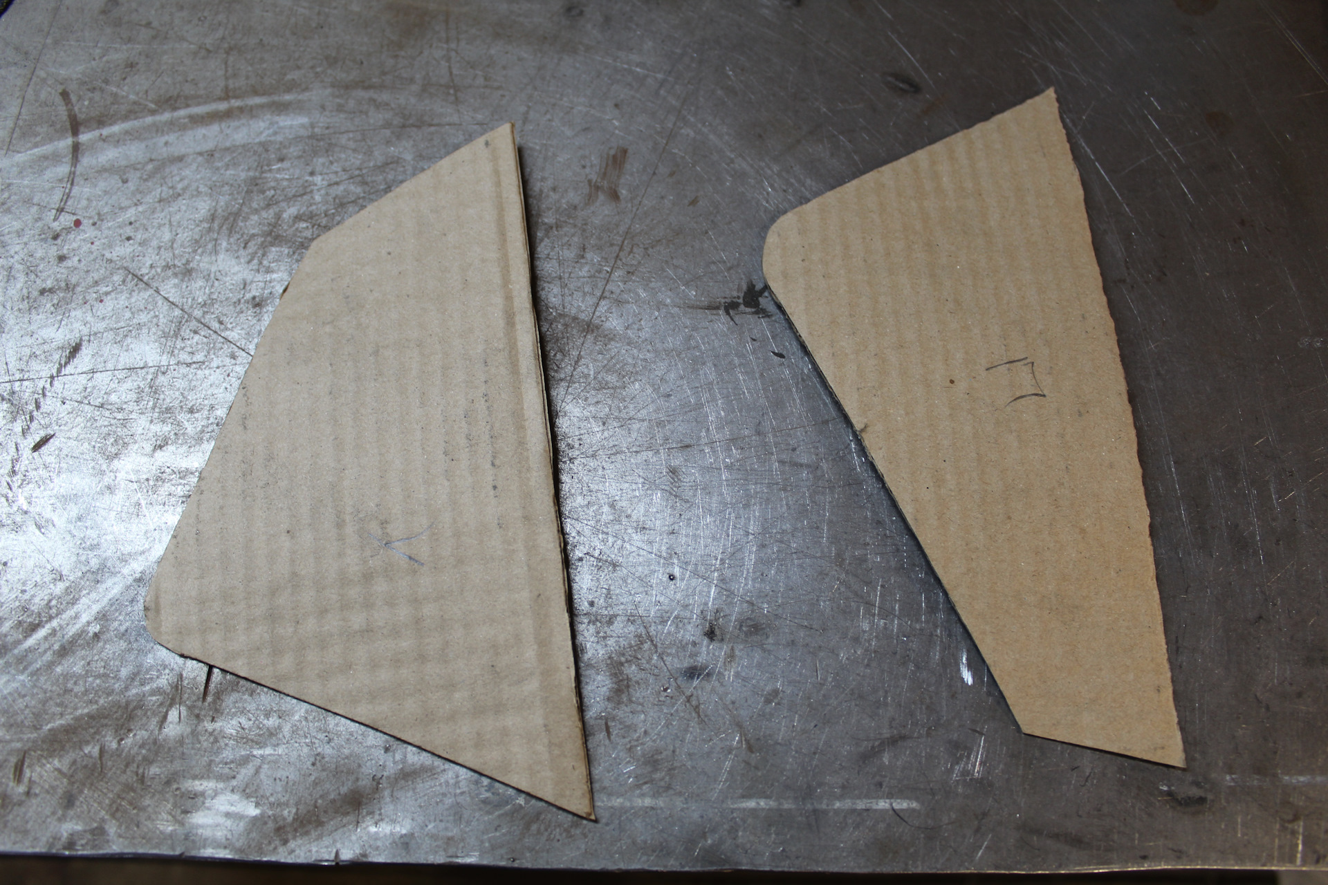

Все как обычно, сначала из картона
Потом из металла
Потом на машину
Побрызгал на швы, как говорит GRANDMASTA желтой водичкой, кислотный грунт боди в баллончике) ну это так, для самоуспокоения, потом все равно все зачищать.

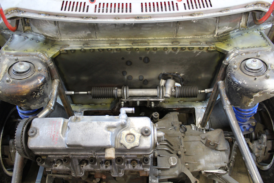

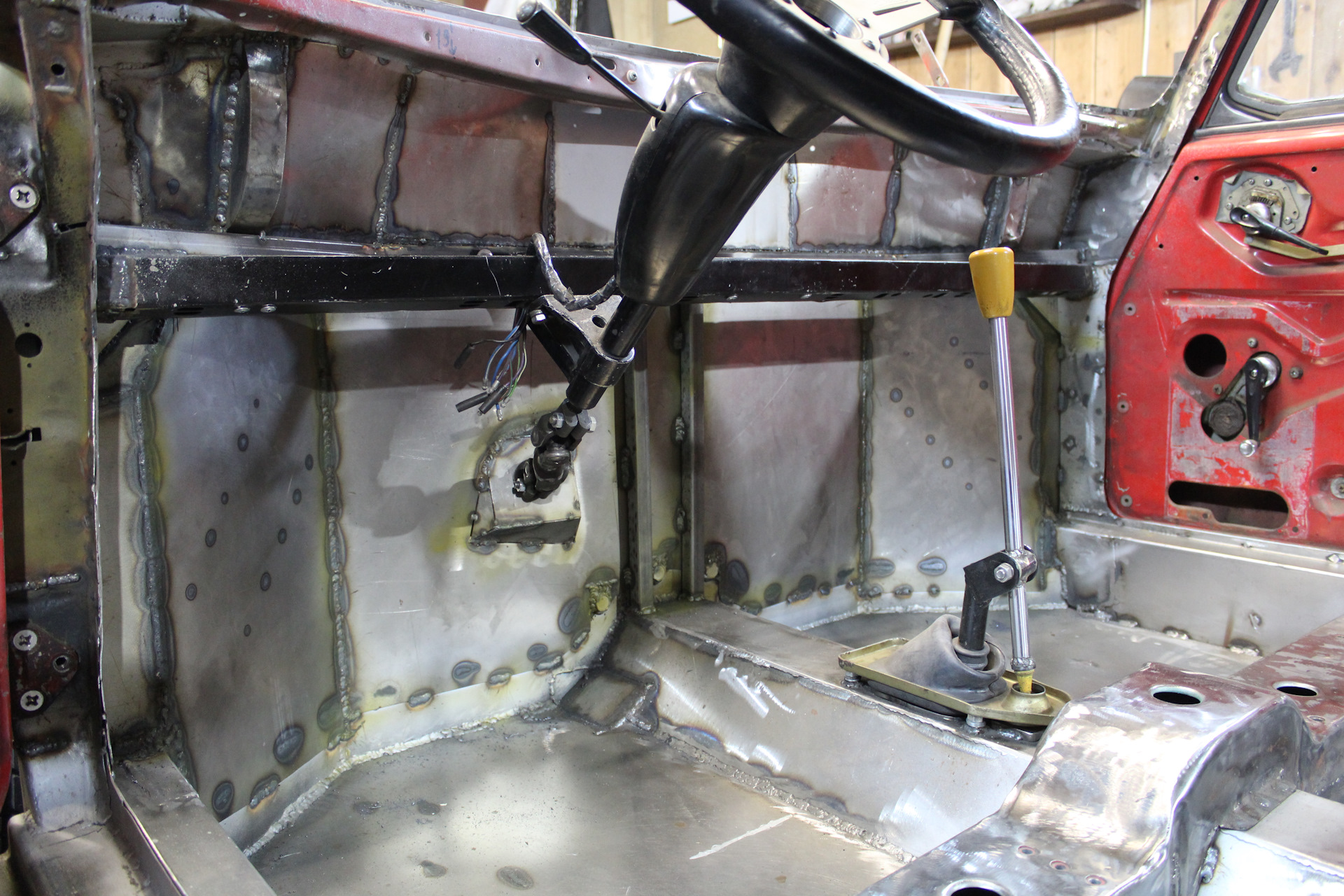

Из салона все это выглядит следующим образом.
Двумя проф трубами я связал моторный щит с полом и верхним усилением, для жесткости центральной части, а так же возможно в будущем использовать эти два усиления для крепления печки или еще чего-то.
Конечно, в дальнейшем еще будут отверстия в моторном щите для проводки, каких-то шлангов и патрубков, но главное, что он уже есть. В целом, мне понравилось как получилось.

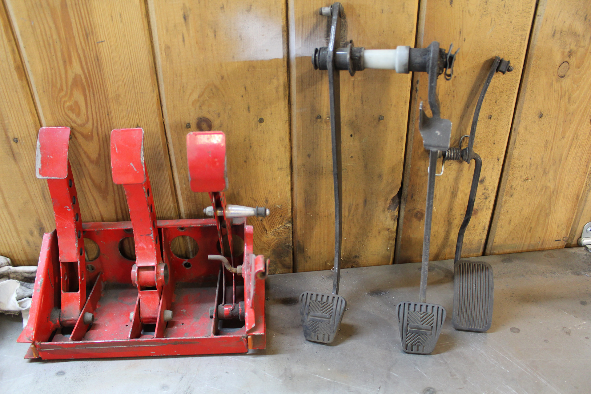

Дальше по планам либо педальный узел сооружать

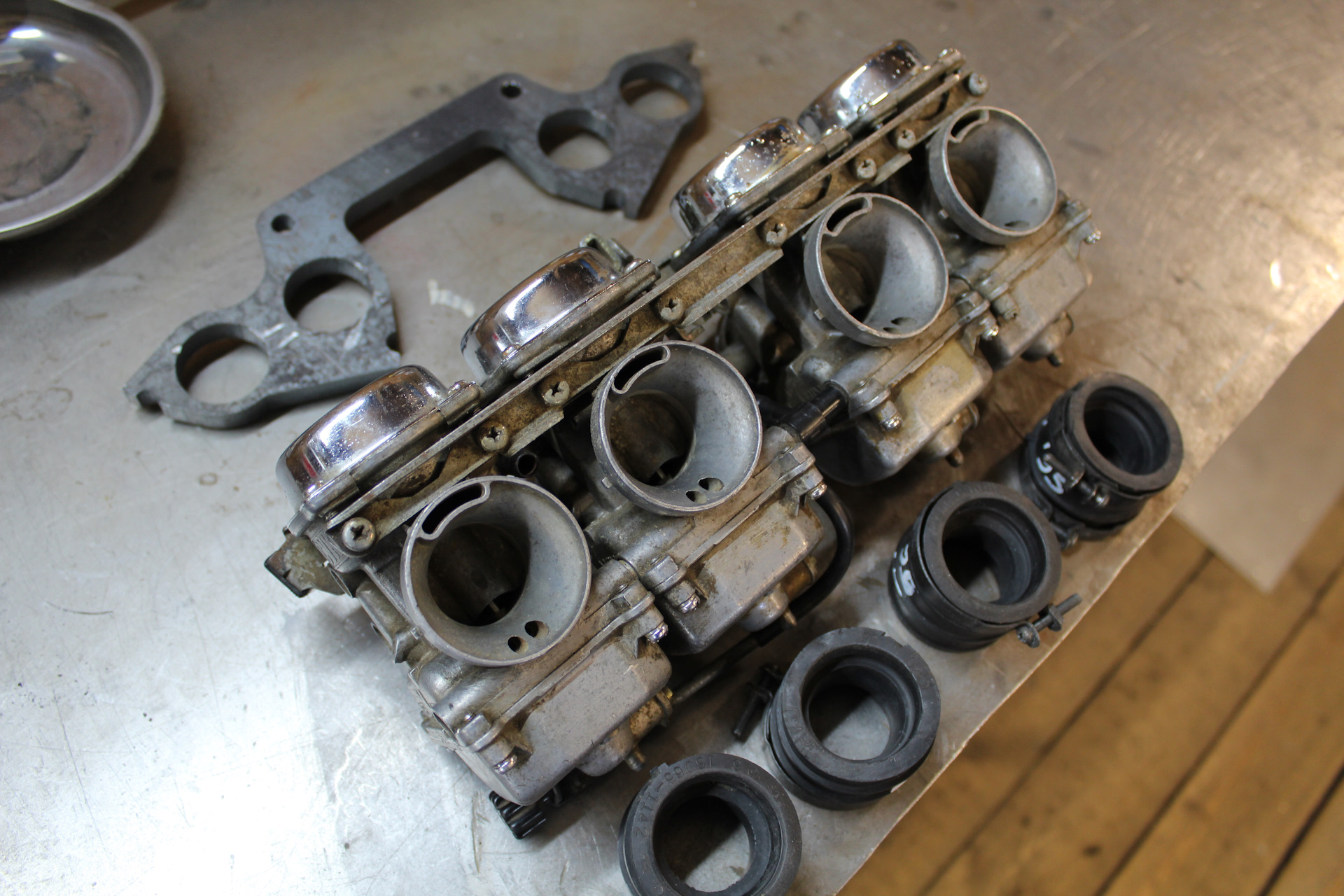

Либо варить коллектор под карбюраторы, фланец как раз купил

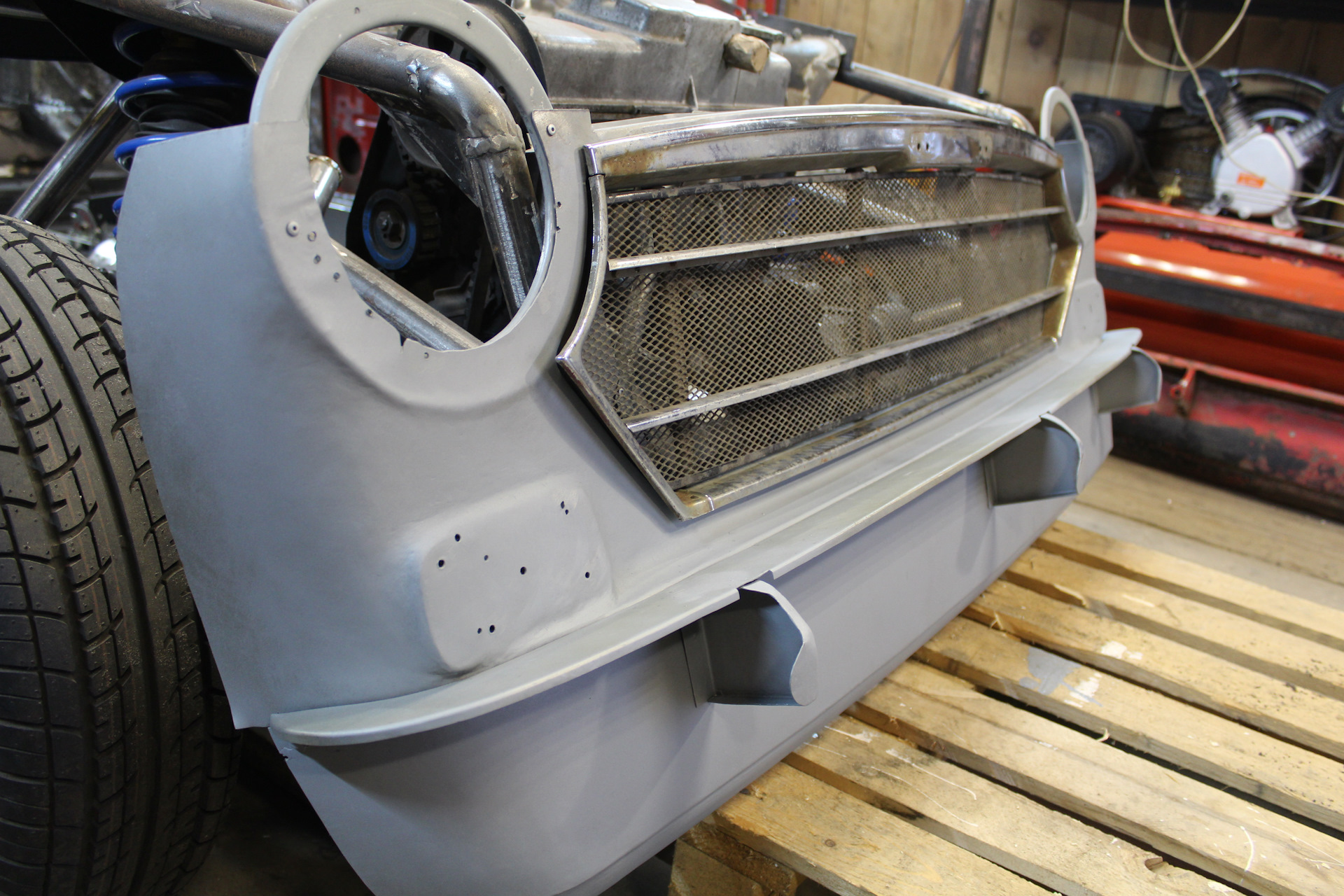

Либо накинуть и собрать морду
С последним сложнее, так как нужен помощник, но Андрюха сказал поможет)

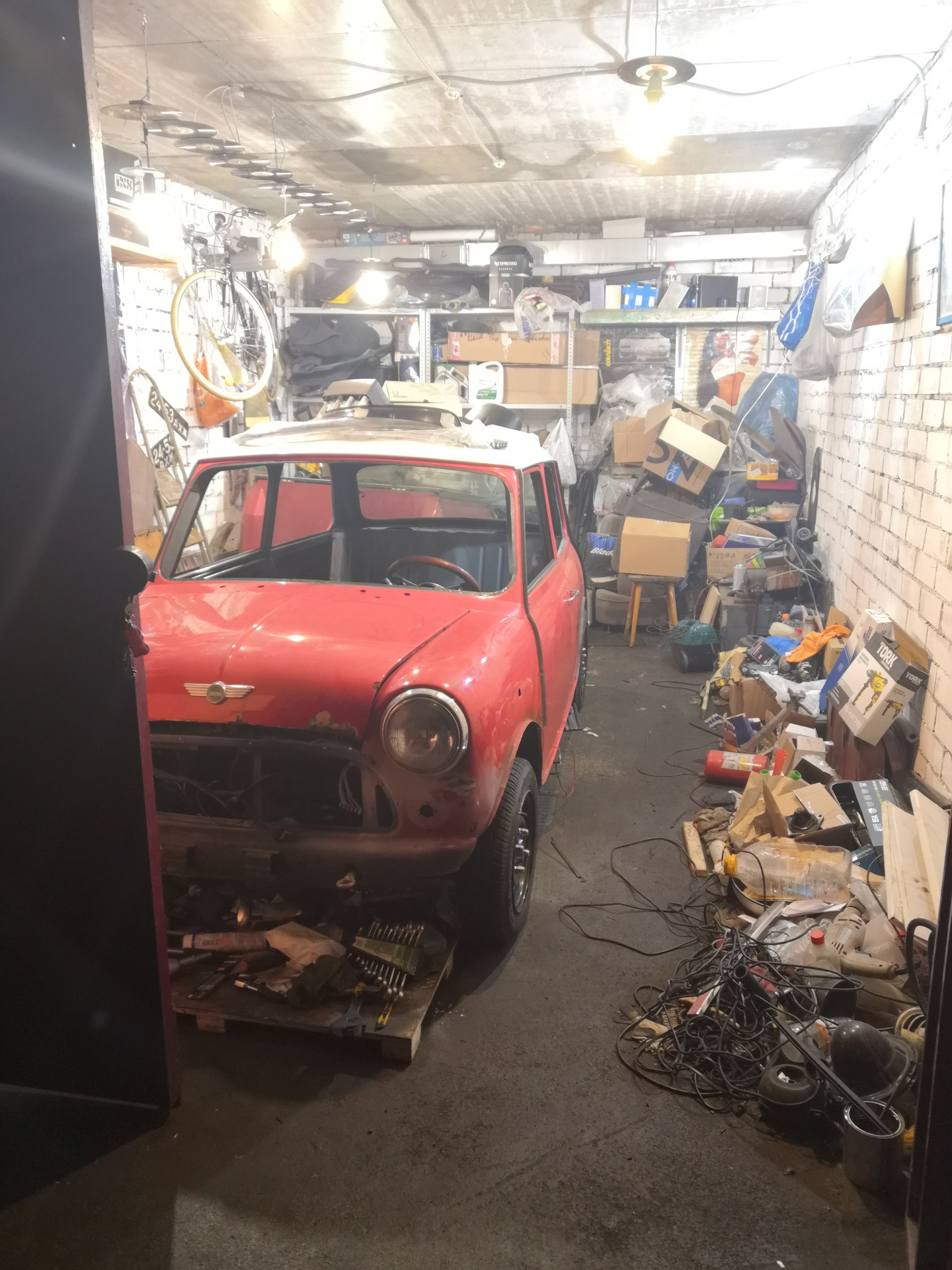

Чисто случайно, однажды подходя к своему гаражу, я прошел мимо соседнего гаража. В воротах гаража, была приоткрыта входная дверь. Проходя мимо этой двери, мой взгляд невольно зацепился за очертания какой то рамы с колесами. Через миг, я подумал что это корч строится на базе копейки.
Через пару недель, я снова проходил мимо этого гаража и решил поинтересоваться над чем работает хозяин. Войдя в гараж с позволения хозяина, я увидел ЭТО)). Некоторое время я не мог индифицировать эту постройку, до того момента я таких машин не видел)) Позже её хозяин рассказал мне про эту машину, рассказал кратко про историю постройки своего проекта.
Я проторчал возле машины, полчаса разглядывая различные нюансы при стыковке деталей, швы и качество самим деталей. Я был поражен, эта машина всем своим видом внушает доверие, создаётся впечатление крепкой тачки. Виден скрупулезный подход во многих технических вопросах и их реализации.
Всё делается без спешки и по уму. Фотографии не могут передать в полной мере всю кайфовость этого проекта))

Все хорошо, косынки усиления в Арке сделаны не герметично.Там всегда будет грязь и это первое место для гниения…
Согласен, потом заварю, чтоб ниче не летело

Я когда вижу столько металла, так сразу каркас уже хочется видеть в салоне) Понимаю, что это не совсем то, но отделаться от этого ощущения не могу)
Честно говоря, мне его тоже хочется видеть в салоне, и он скорее всего будет, небольшой, аккуратный. Но если что, я ниче не говорил😆
