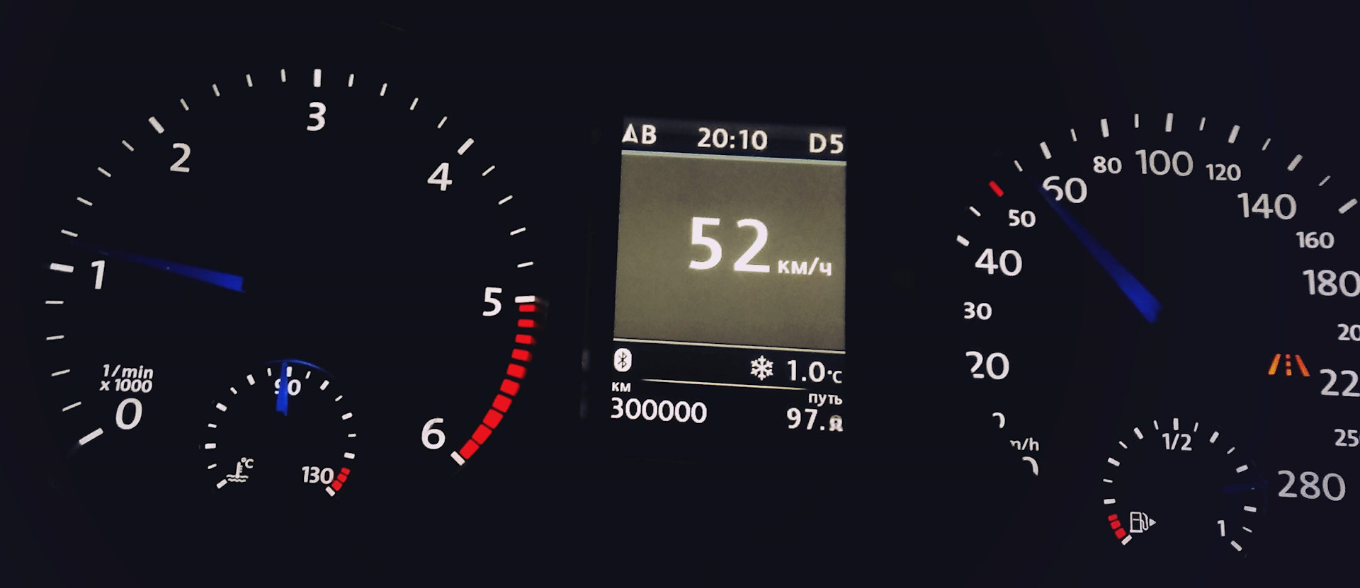

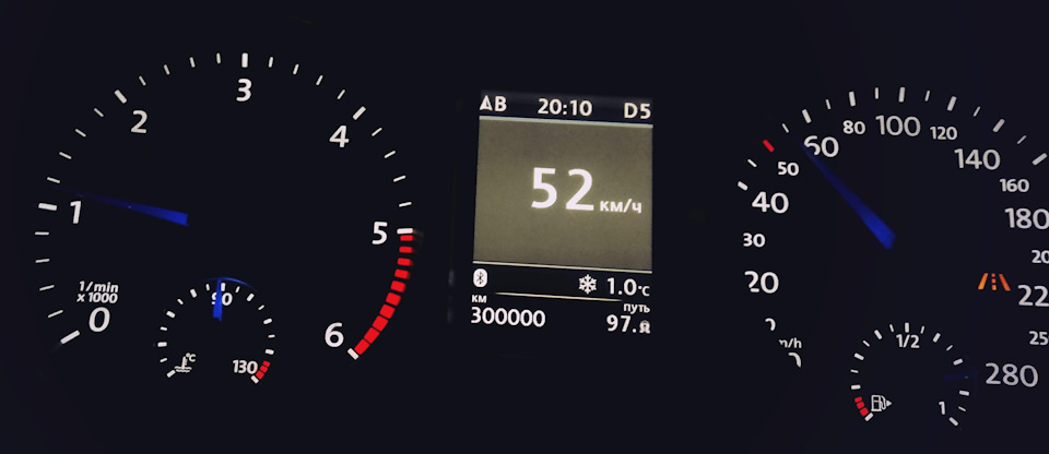

На одометре появилась очередная СОТОЧКА тыщщщщ километров. А набежало 300к !
Цифра, как цифра, он уже и не маленькая…
Напомню, что достался он мне 14.11.2012 с пробегом 128к у таможни в Твери.

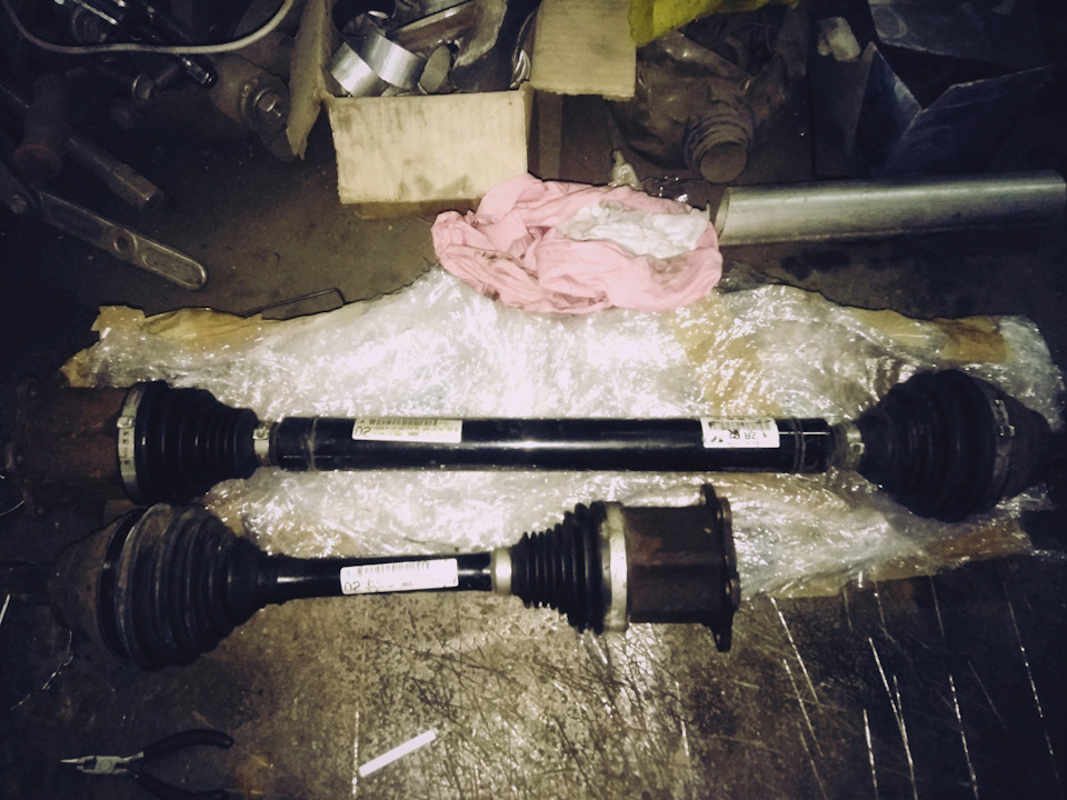

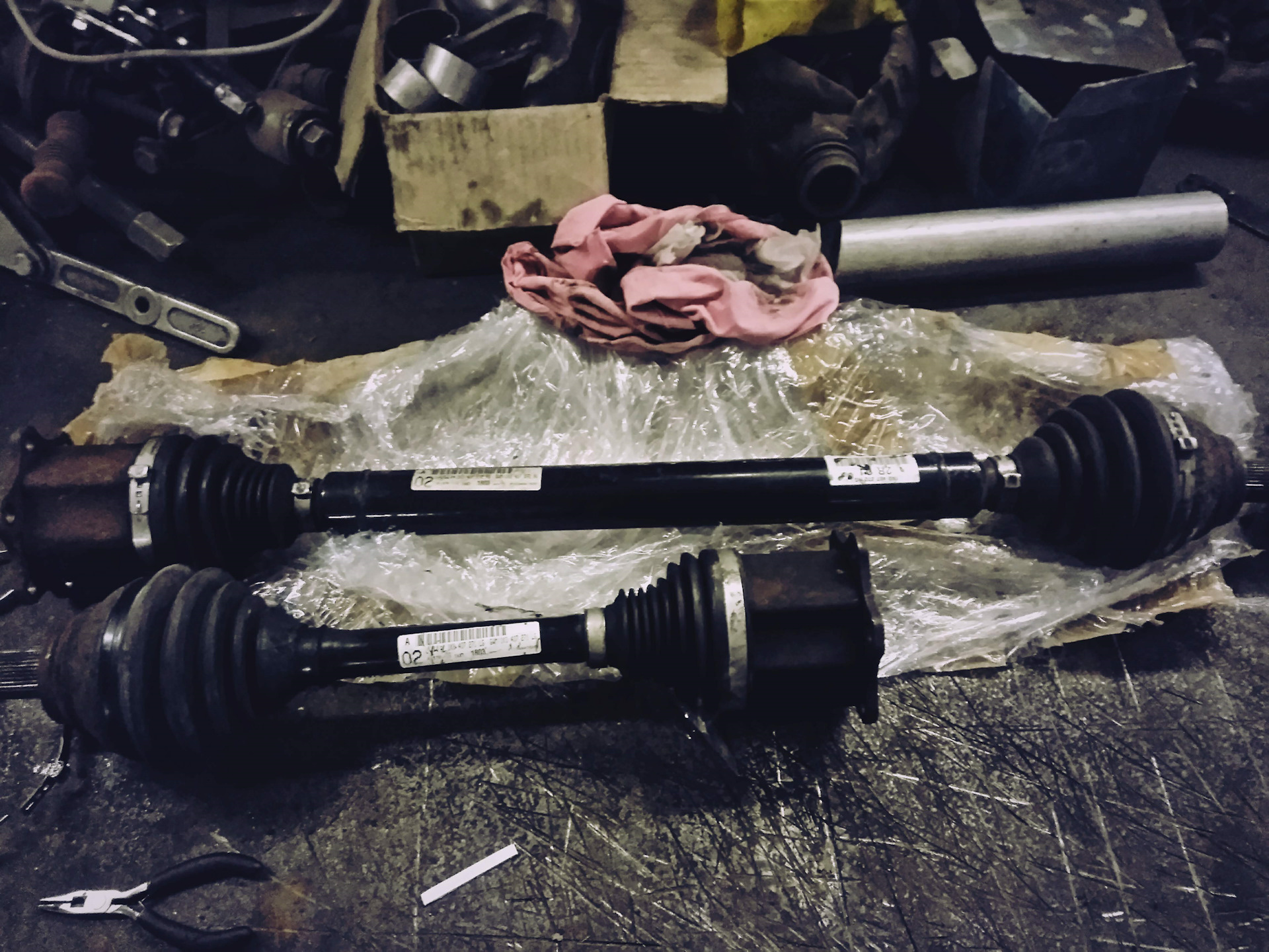

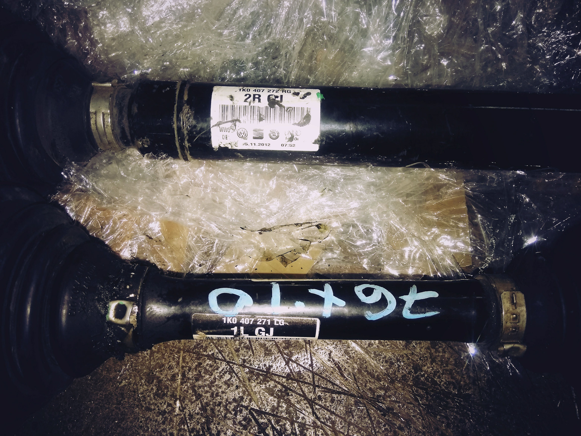

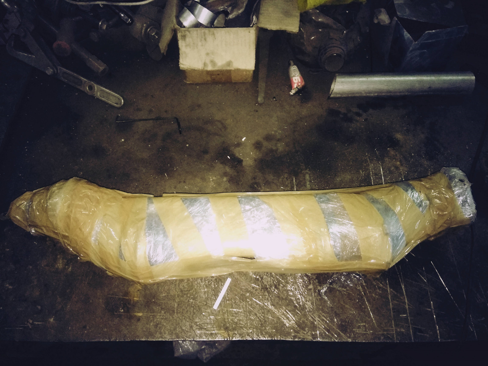

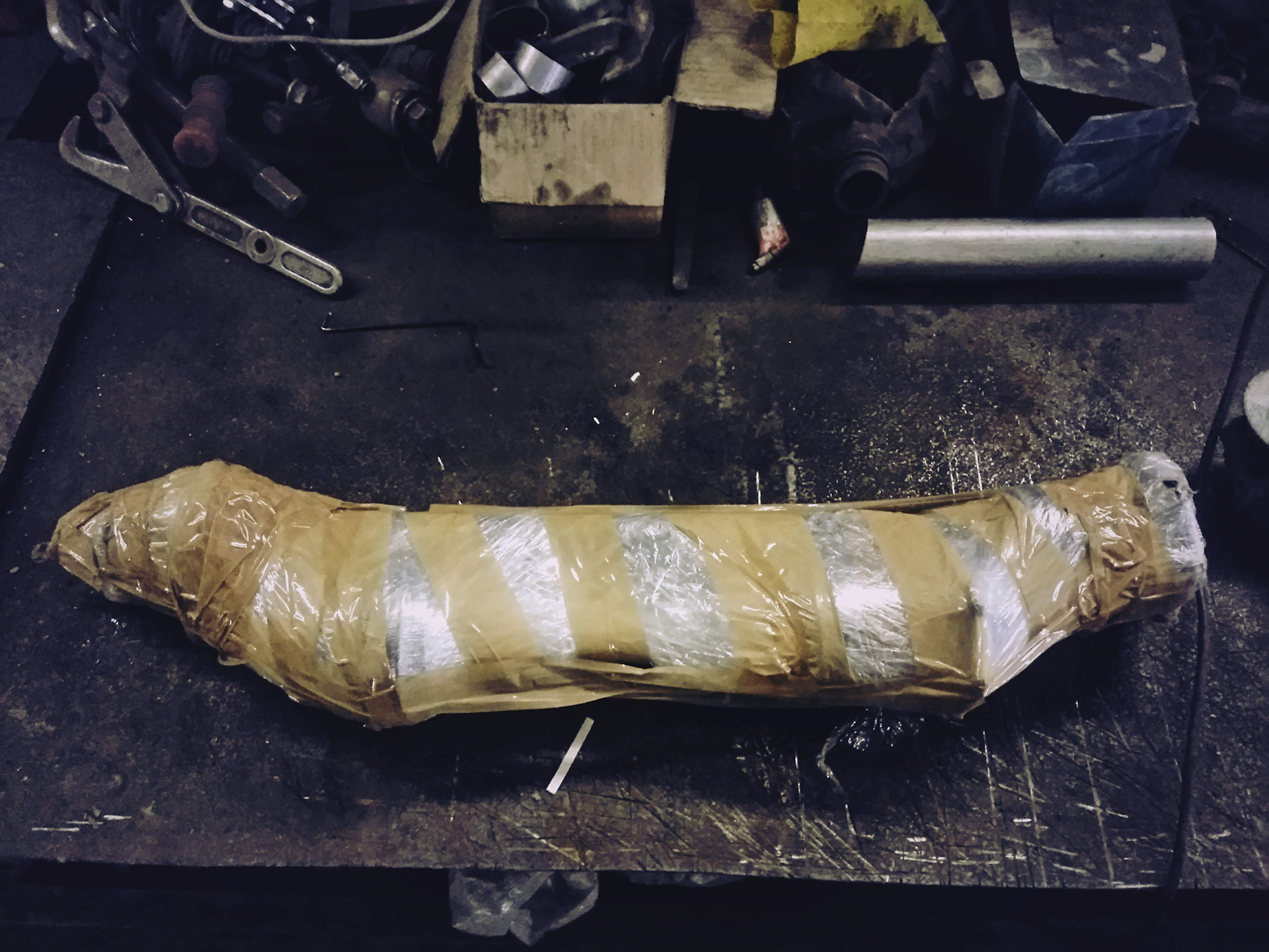

Списались, узнал что имеется в наличии и прикупил оба передних привода с 1-й машины.
Привода, после оплаты, приехали в 4 дня и были 26.12 на руках и на след. утро я уже был на подъемнике
в сервисе :)
Вот такая посылочка пришла:
По распаковке обнаружил, что на одном из ШРУСОВ начал отрываться пыльник по хомуту на валу, сразу его поменяли. Что бы не лазать 2 раза :)
