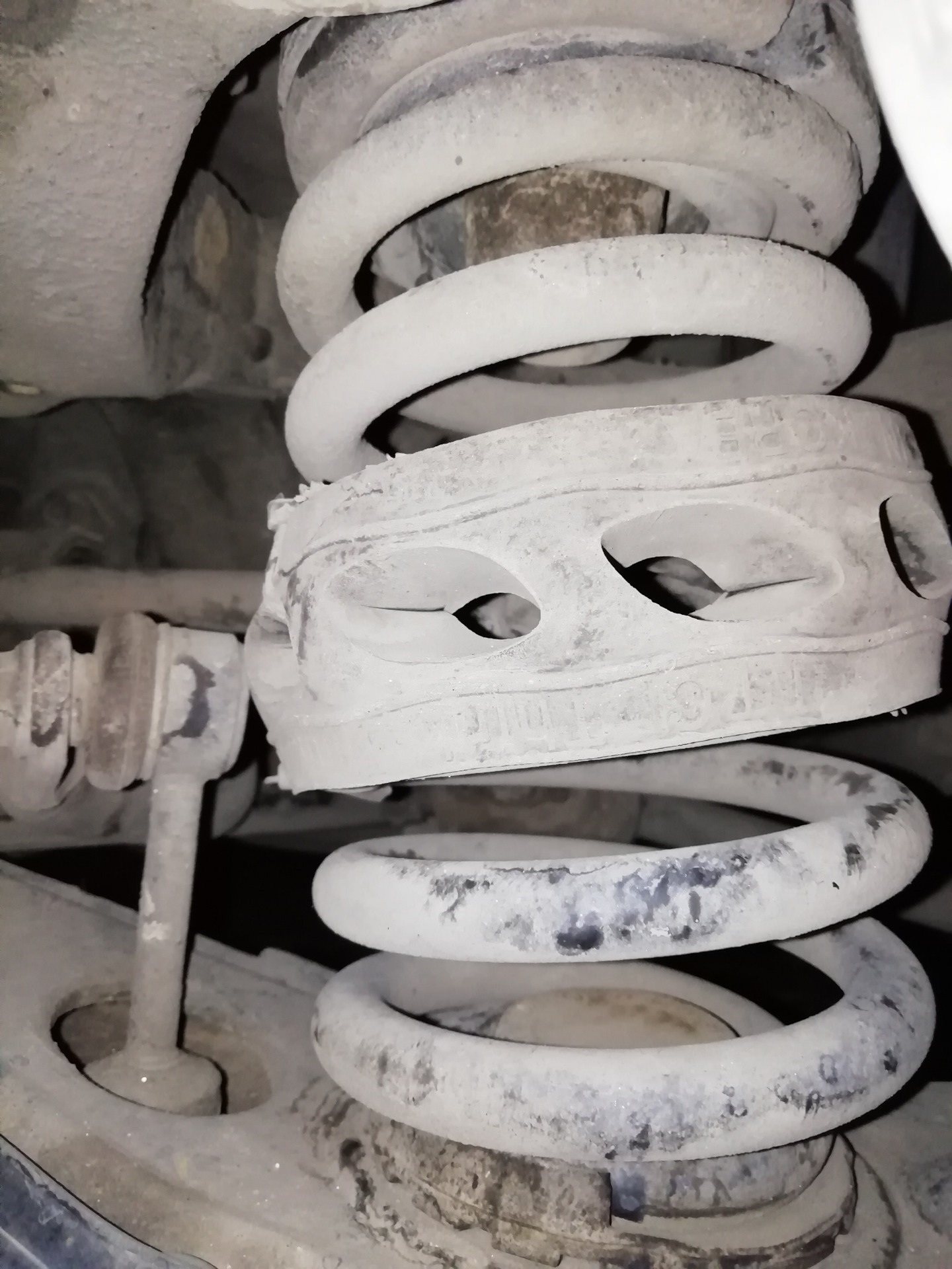

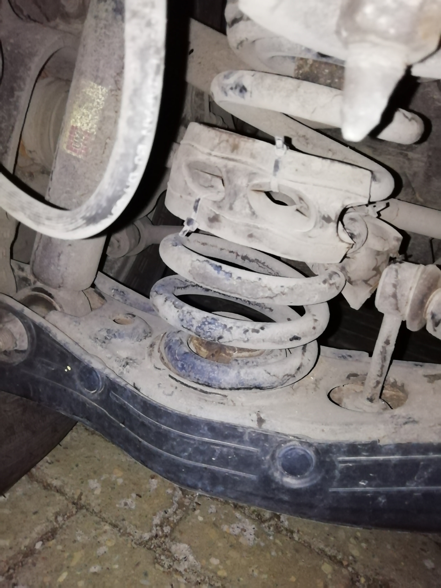

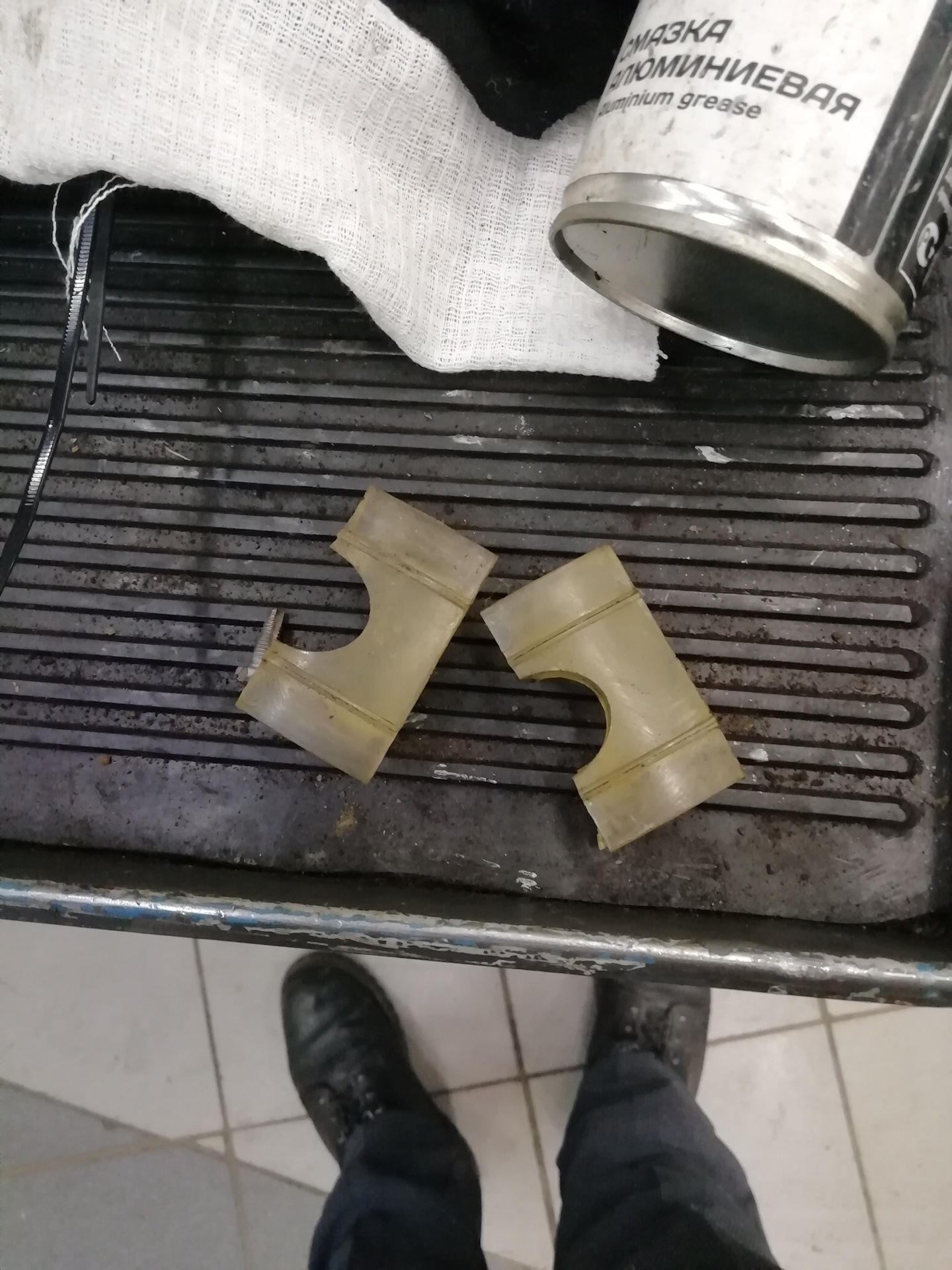

Продолжаю "издеваться" над новым автомобилем (ибо пока он новый, он все вынесет)! После установки проставок 30\40 и колес 245\70\17 www.drive2.ru/l/542712068596302519/ прошло пара месяцев, результатов доволен, но вот незадача, зад у праймов очень быстро проседает, и не смотря на то что сзади стоят проставки 40, после месяца эксплуатации пружины просели с начало в ровень с передом, за тем на сантиметр ниже!

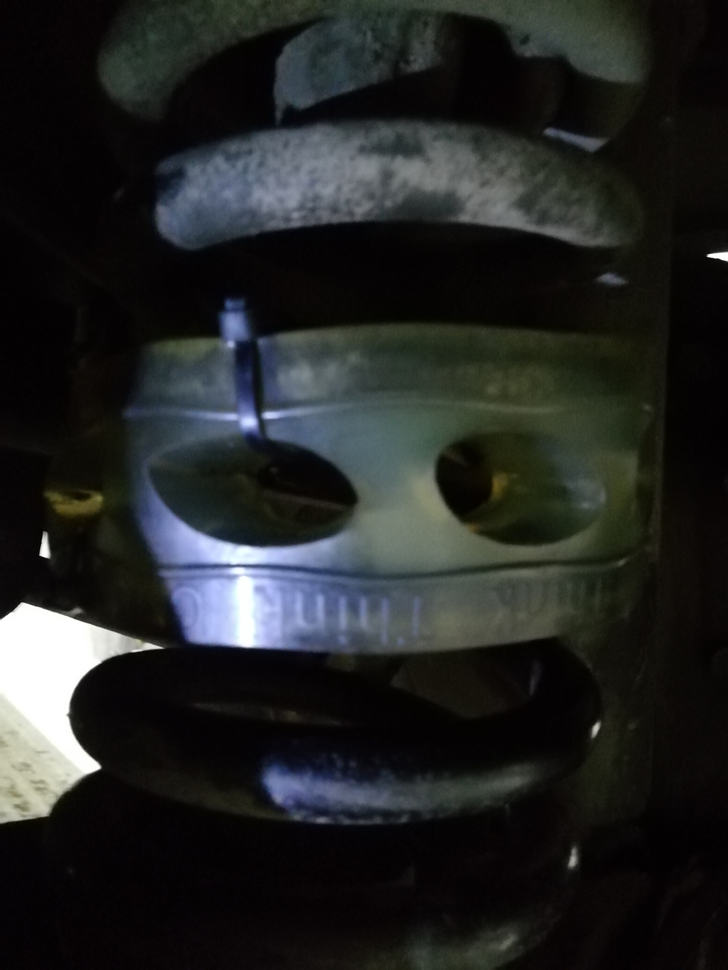

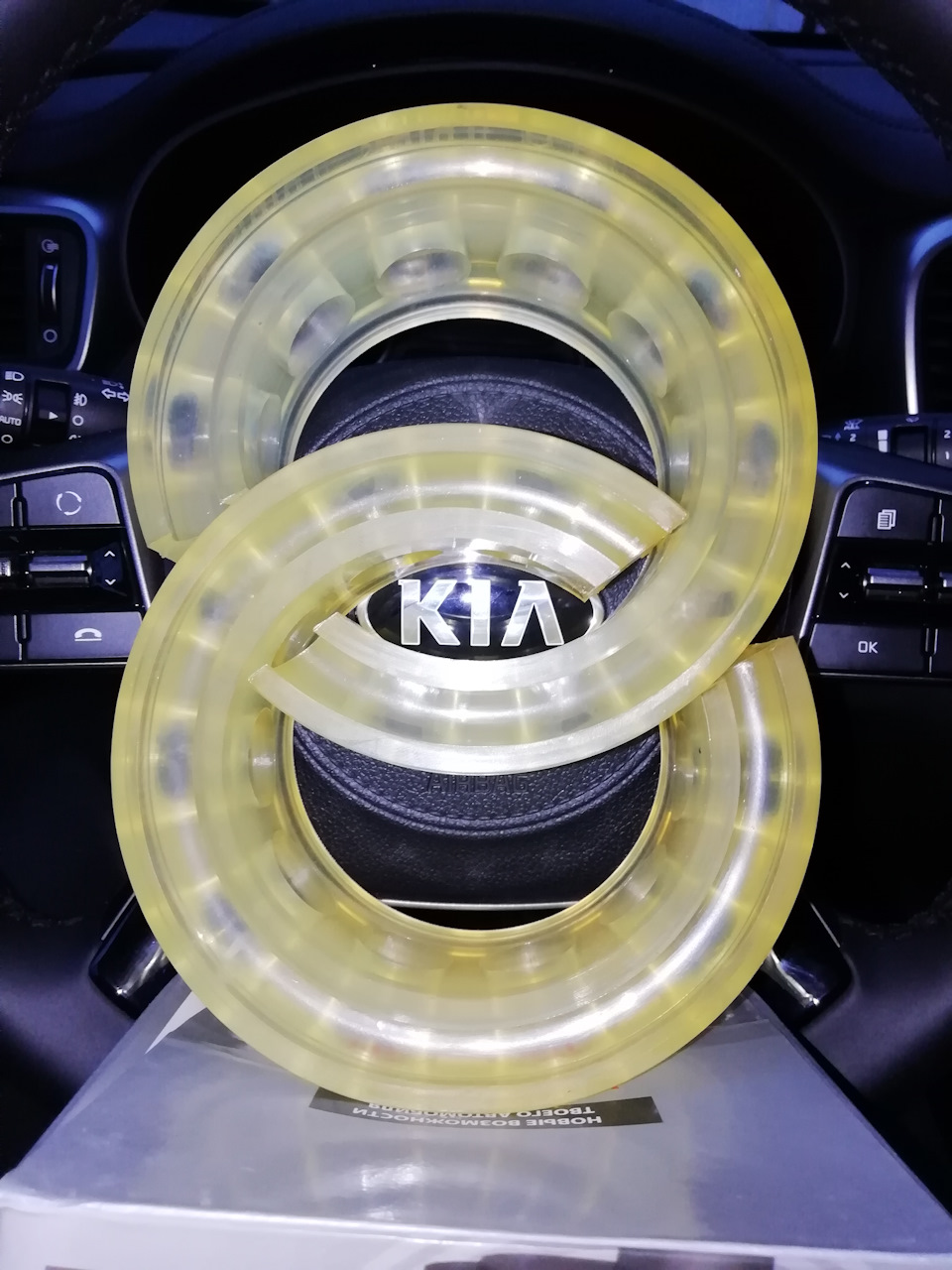

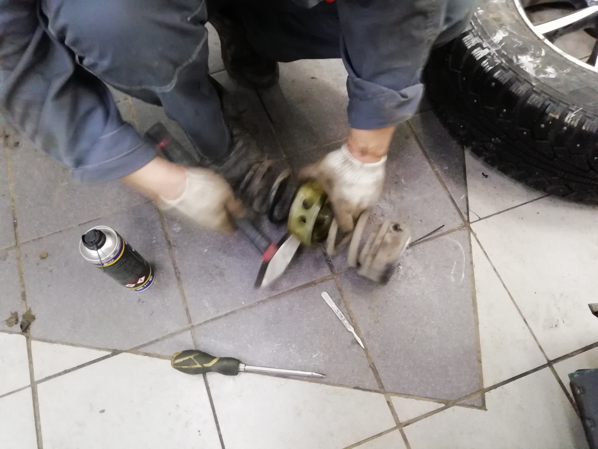

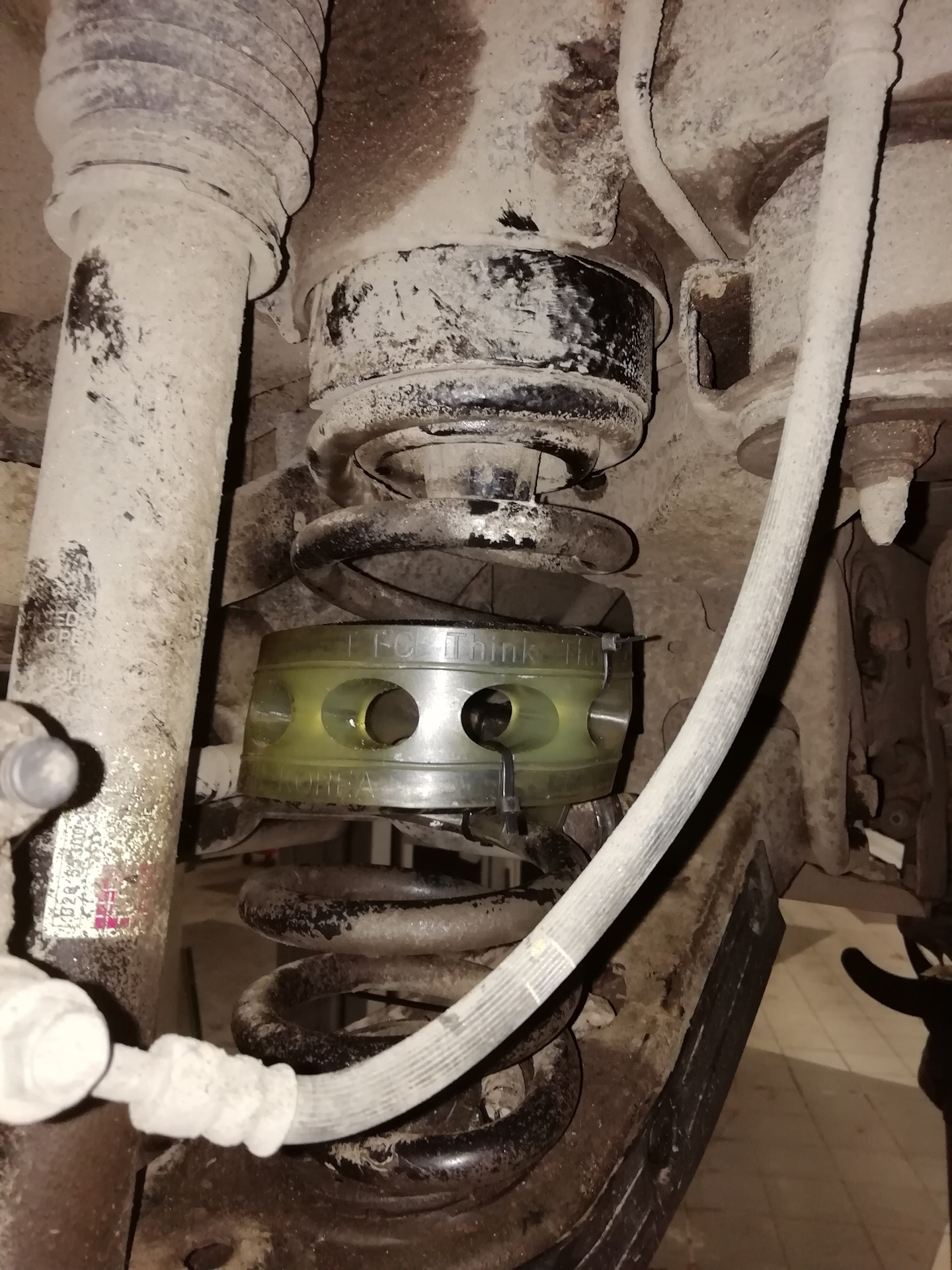

Решил попробовать вкрутки в пружины, особого прироста они не дают, но хотя бы не будет проседать пружина(в теории). Обратился в туже организацию, где брал проставки www.autodvc.ru/ г.Москва ул.Стартовая д.18 стр.7 к Андрею info@begunokART.ru или info@avtobafery.ru 8-905-725-64-35 begunok, (ему огромное спасибо). Взял только задние ибо по переду все ок. Вставать не хотели от слова, совсем, пружина поджата проставками. Чтобы поставить снимали пружину, ставить вкрутки и возвращать на место! Пришлось немного укоротить баферы (смыкались, что не правильно) и забить молотком, пропитав силиконом пружину.
После приземления авто на колеса, баферы уже прилично зажало, так что не уверен что они правильно будут работать. Но желаемого результата достиг, зад на 1 см выше переда.
Проехался по неровностям, лежащим и по бордюром, разницы в обще не ощутил, хотя в теории должно быть ой как жестко … Езжу уже 3 день, пока ничего не заметил из ряда вон, на нг поеду на Селигер, отпишусь, мне кажется там или пружина опять просядит, либо треснет, но это в теории… Пока результатом доволен, посмотрим что будет дальше…

ну и каков результат через годы эксплуатации?
Надо фото сделать… Баферы скукожились чутка, пружины сели(но они бы и без баферов сели, из говна потому что), но удары держат на ура. Недавно был в Рязанской областии, на тамошних дорогах на ховре пружины ломал, а соренто выдержал и пружины целы!
semco
Вот баферы через год
semco
спасибо, значит рекомендуете?
Ну как сказать, с точки зрения целостности подвески, да ничего не сломалось, а сами скукожились как чернослив, а обещенно было, что держат форму годами.

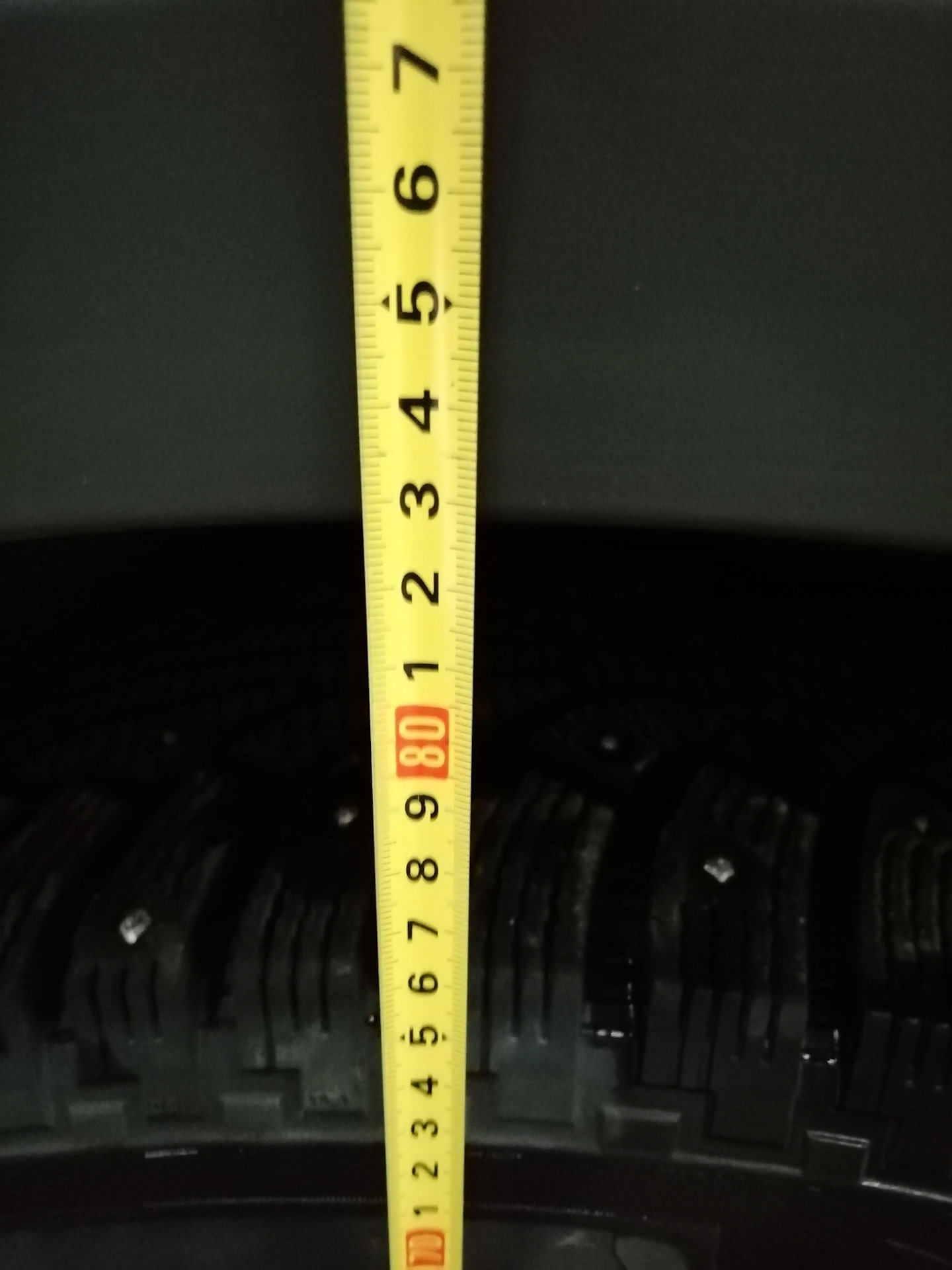

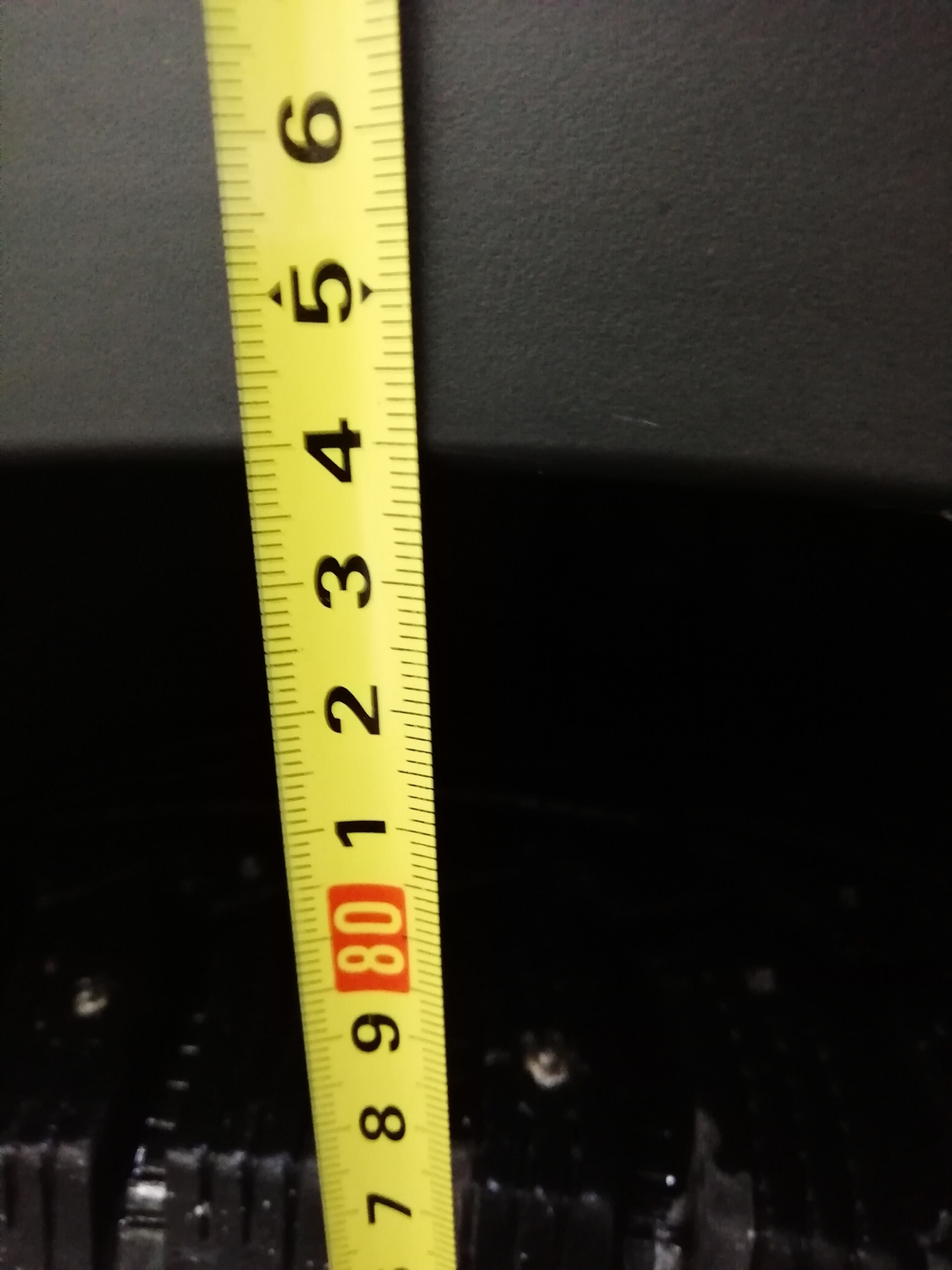

Дело не в миксере…178 мм это ни к одному бордюру равнодушно не припаркуешся. У дома бордюр такой, что даже при параллельной парковки дверь шоркала при открытие… Сейчас все гуд. Уаз это спец техника, пытался рассмотреть, катался и на мкпп и на акпп, так себе удовольствие. Я же пишу, это эксперемент, первый паркет после 3 внедорожников… Так что все трезво оцениваю, без фанатизма!

Но вот про меж витковые это я думаю вы зря и дело не в том что лопнуть пружины могут ( лопалась на ауди 100 с этими прокладками)
А просто деньги на ветер! Раз так просели пружины задние — надо было их менять!
А меж витковые ставят для устранения болтанки, раскачки!
