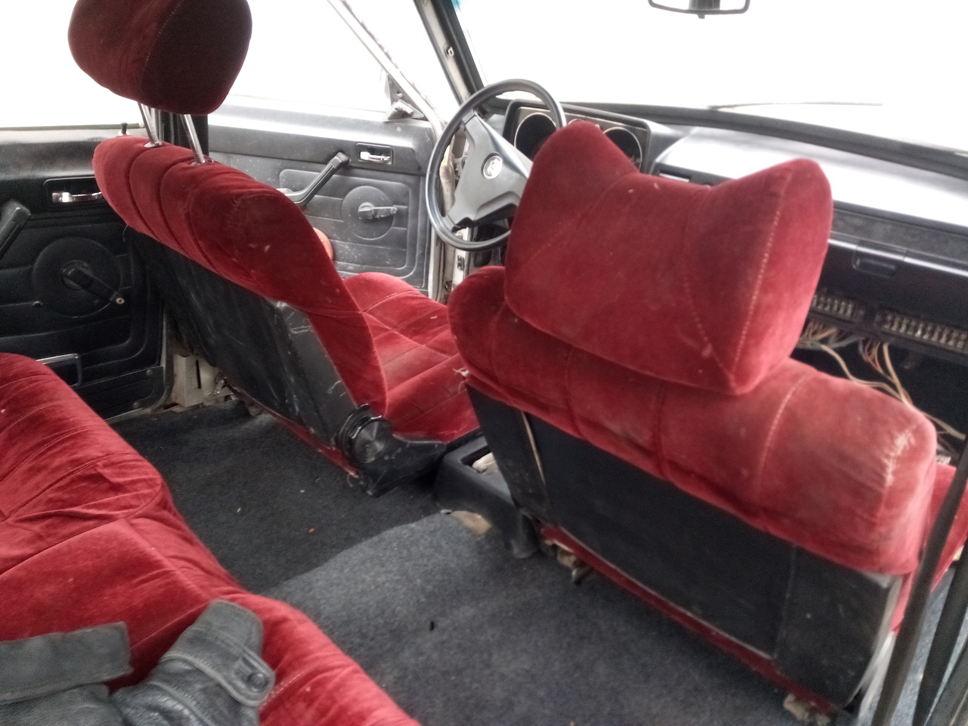

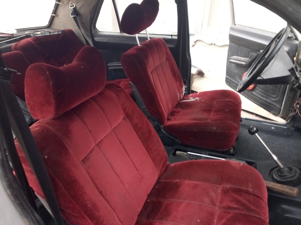

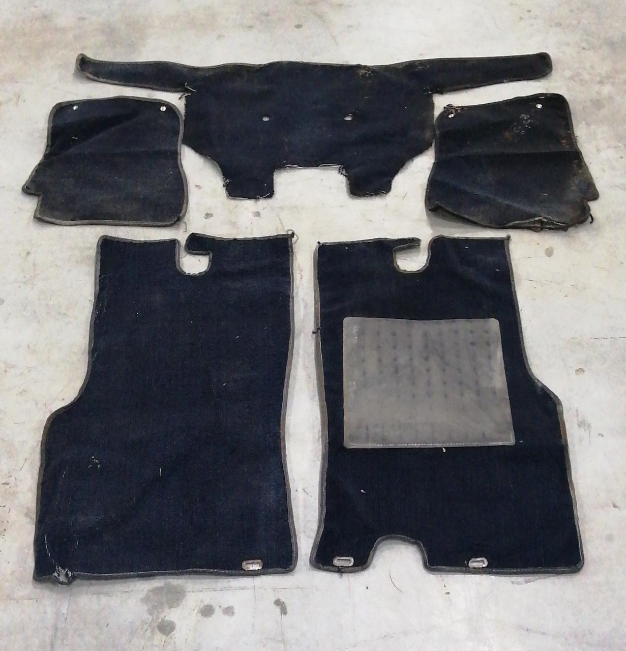

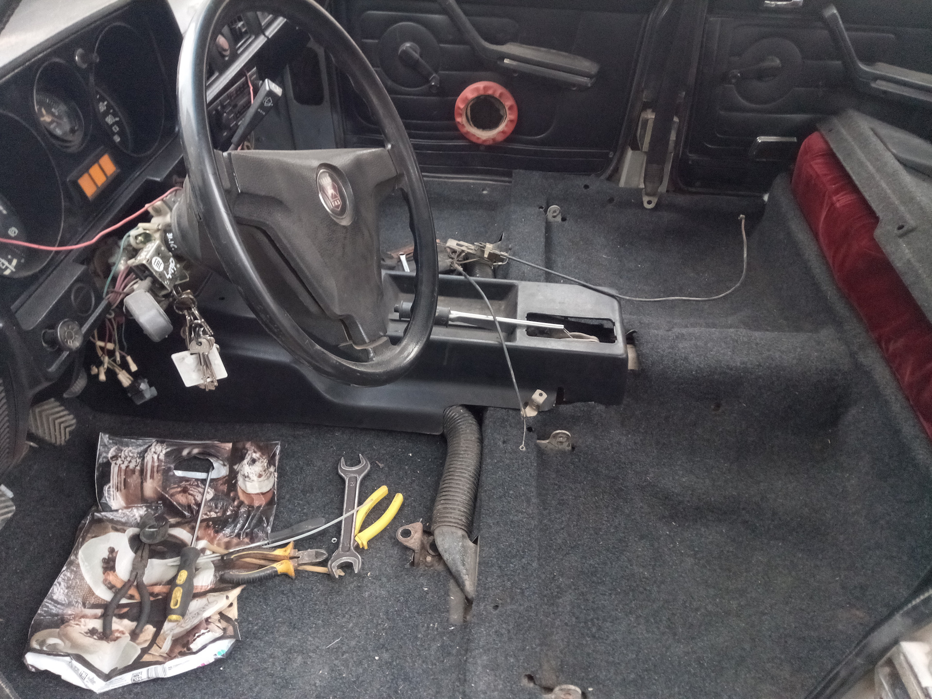

Для начала я наконец постелил заводскую шумоизоляцию и почти родное ворсовое покрытие.
Почти родное, поскольку оно от 3110 и просто так его не поставить…
Ищу родной комплект напольного покрытия от 31029 (24-10)!

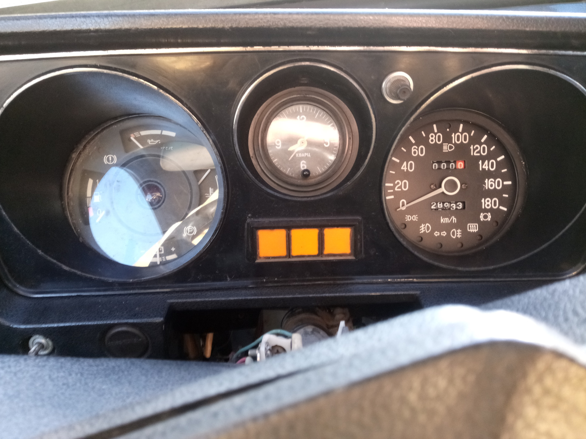

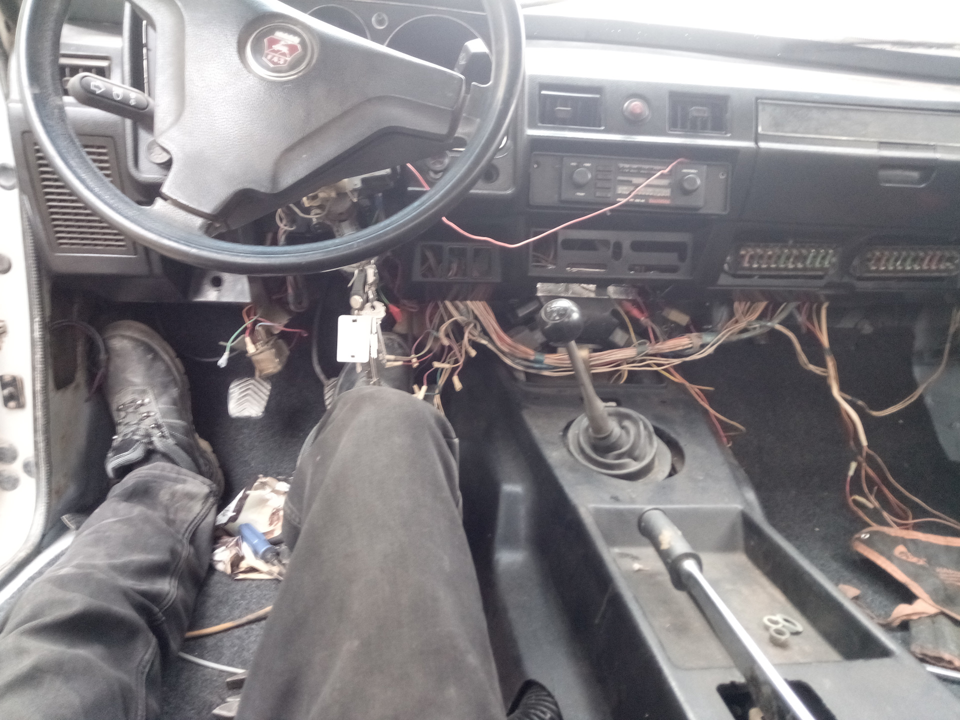

Поставил на место сидения

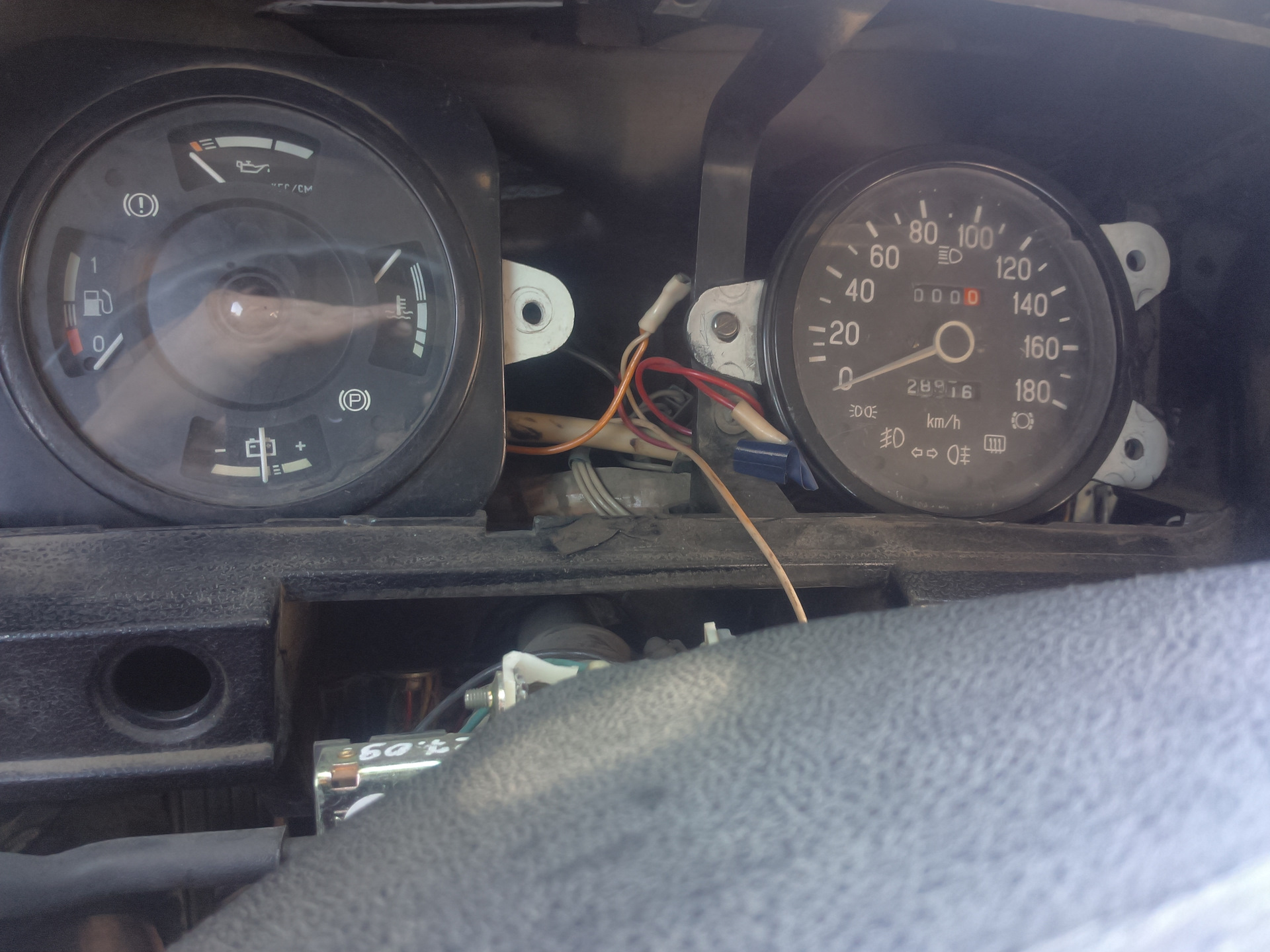

Панель приборов собрана
Тем не менее, буду брать новый спидометр и новую комбинацию.

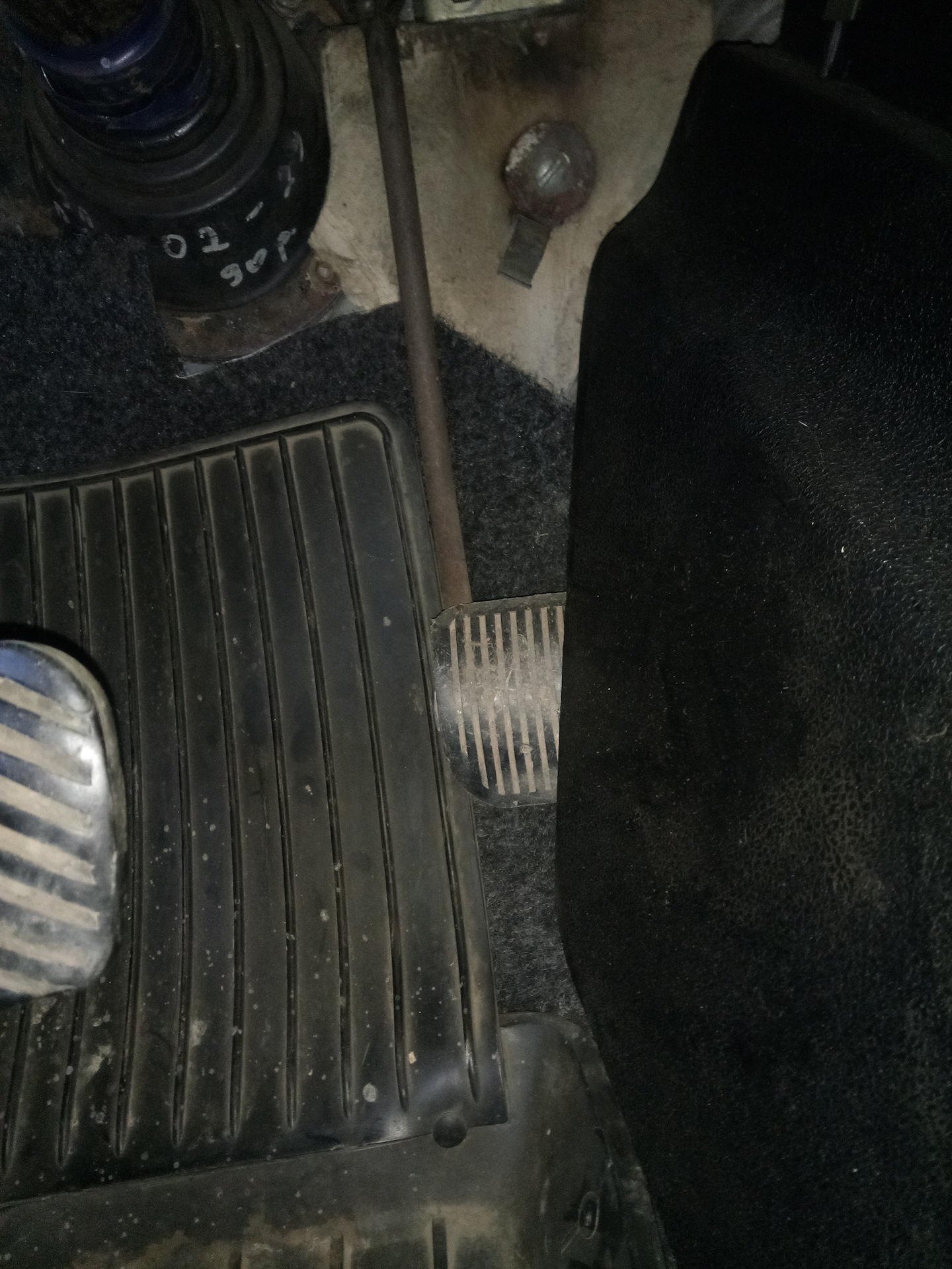

После сборки салона с новой шумкой педаль "газа" стала цепляться за кожух тоннеля, если выжать "тапку в пол"

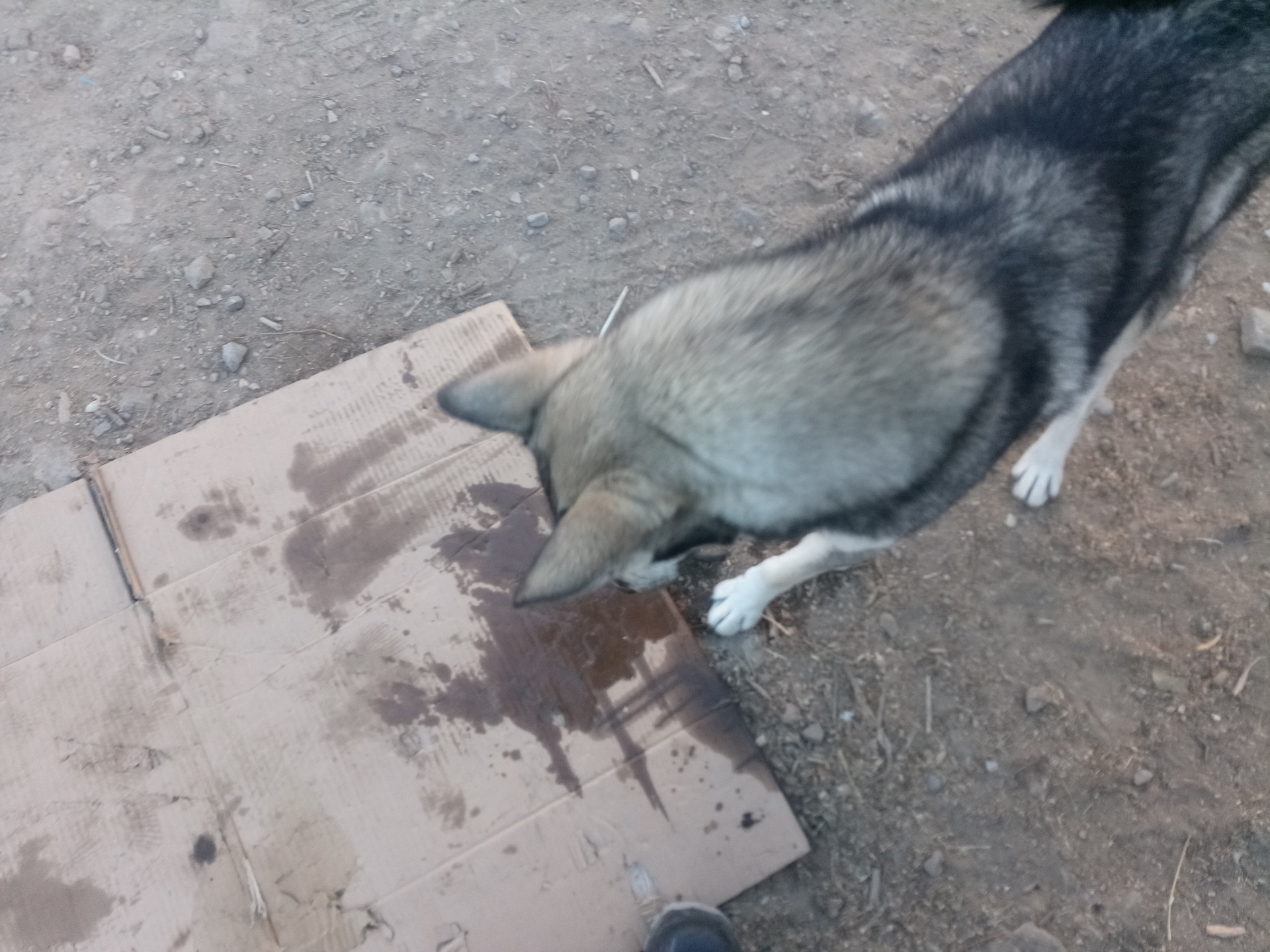

В прошлой записи я упоминал, что пропал выжим сцепления, после осмотра было принято решение сменить тормозную жидкость. Делали вместе с женой, за что ей огромное спасибо (сама вызвалась помочь). Фото процесса нет, зато есть фото эксперта, который подтвердил мои заключения относительно причин потери выжима.
После прокачки свежим DOT 4 выжим прекрасный, сцепление без нареканий (тьфу три раза!).

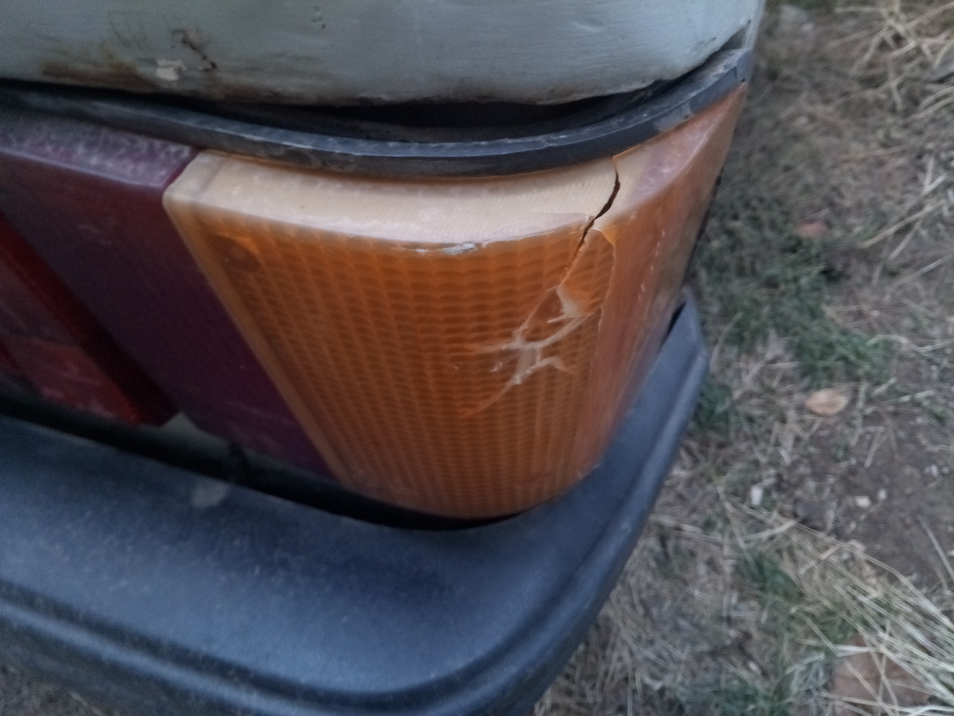

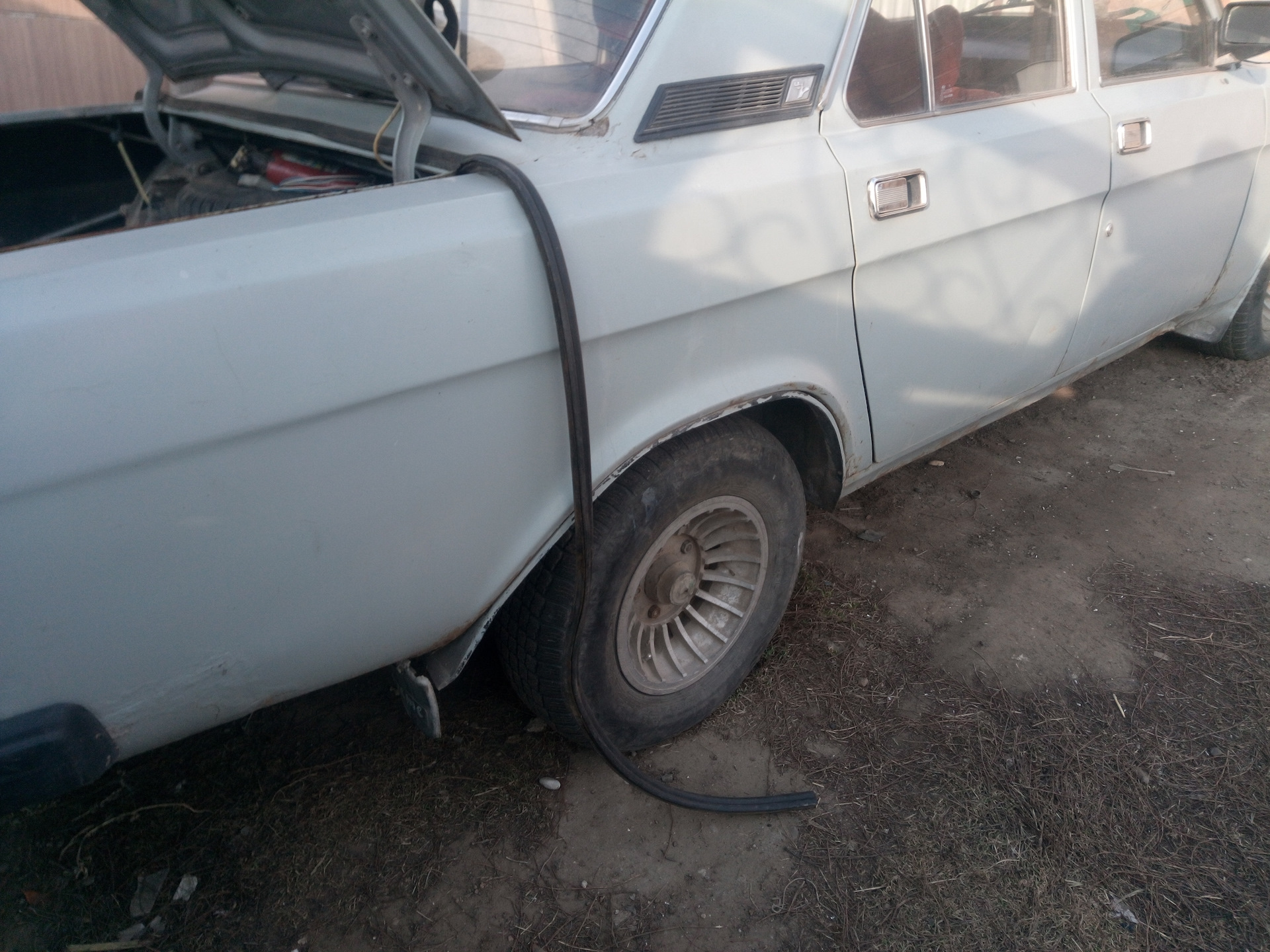

Не так давно машина соскочила с домкрата и упёрлась кормой в дерево((
Благо, что недавно установленный бампер не пострадал, отделался секцией заднего фонаря. Тут тоже везение, ибо пострадал тот фонарь, который выцвел.

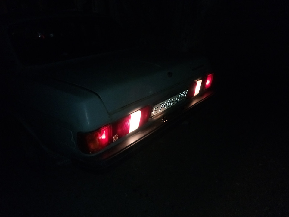

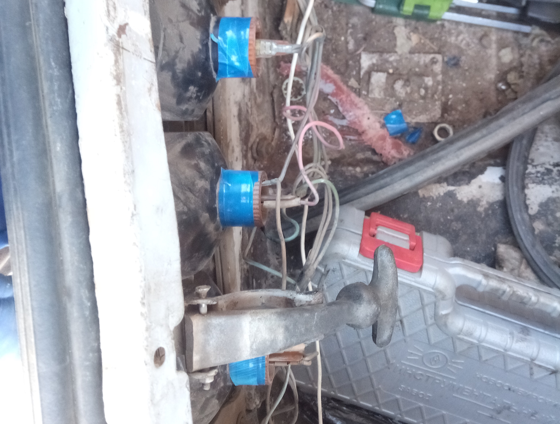

Видимо в отместку за моё раздолбайство погас целиком правый фонарь. Причина оказалась до боли знакомой — дурацкие плафоны рассохлись и потеряли по одному крепёжному усику… Решил проблему просто и надёжно. Пока не найду патроны из нормального пластика буду ездить так.

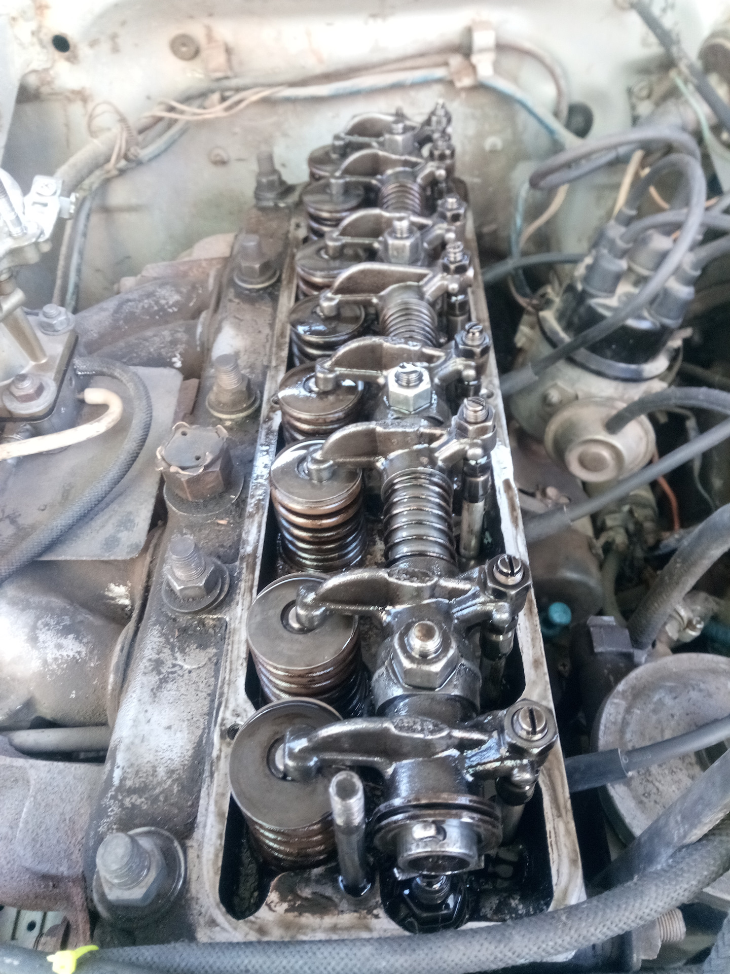

Как вы знаете, я недавно заменил последнюю бедовую шпильку оси коромысел в ГБЦ, решил проверить её самочувствие и заодно настроил клапаны. Шпильки все на месте, затяжка не ушла.

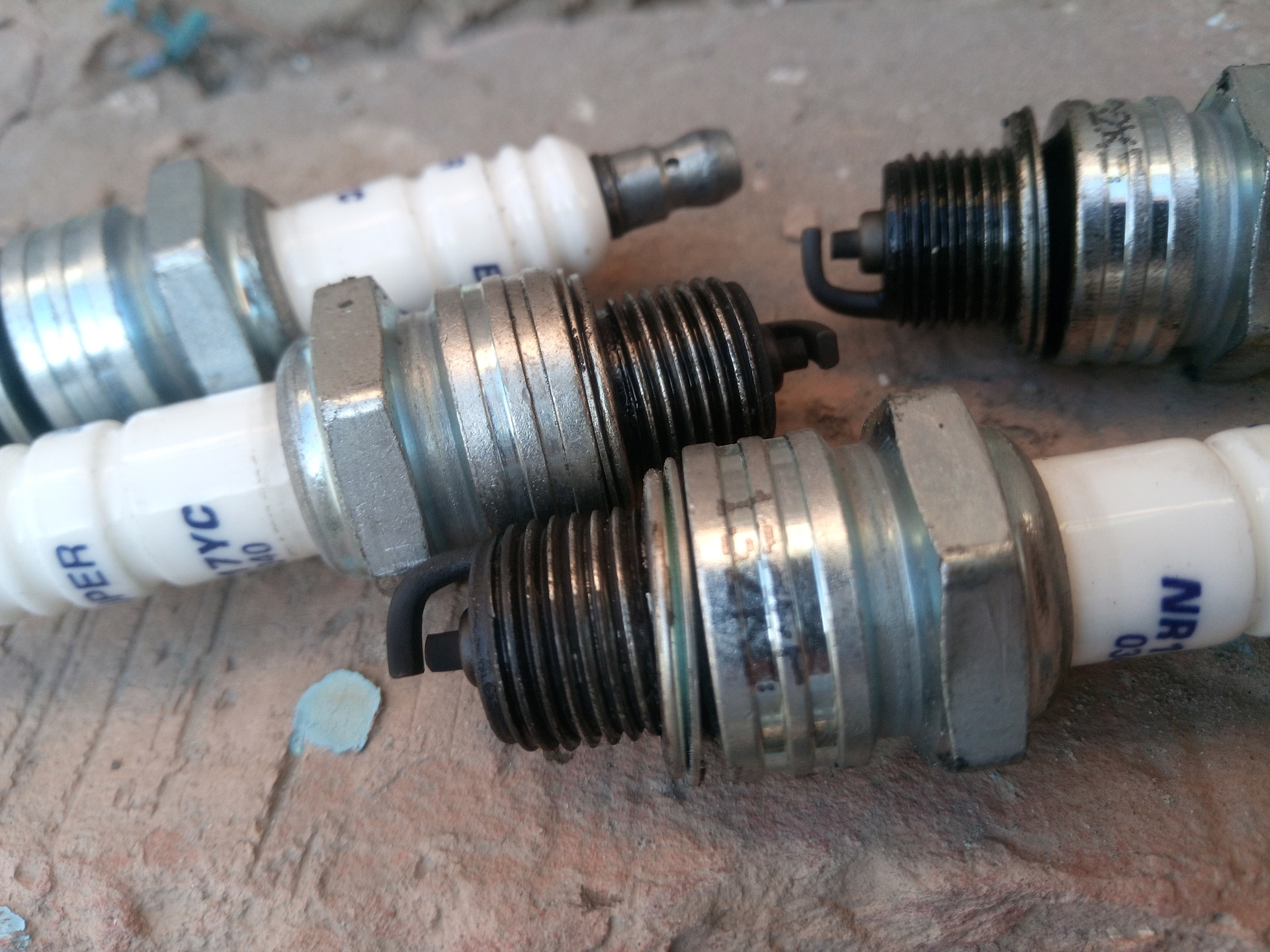

Заодно поправил сбившееся зажигание и почистил свечи от нагара, образовавшегося от не полного сгорания смеси.
После проведённых манипуляций двигатель стал намного тише, стабильнее и приёмистей.

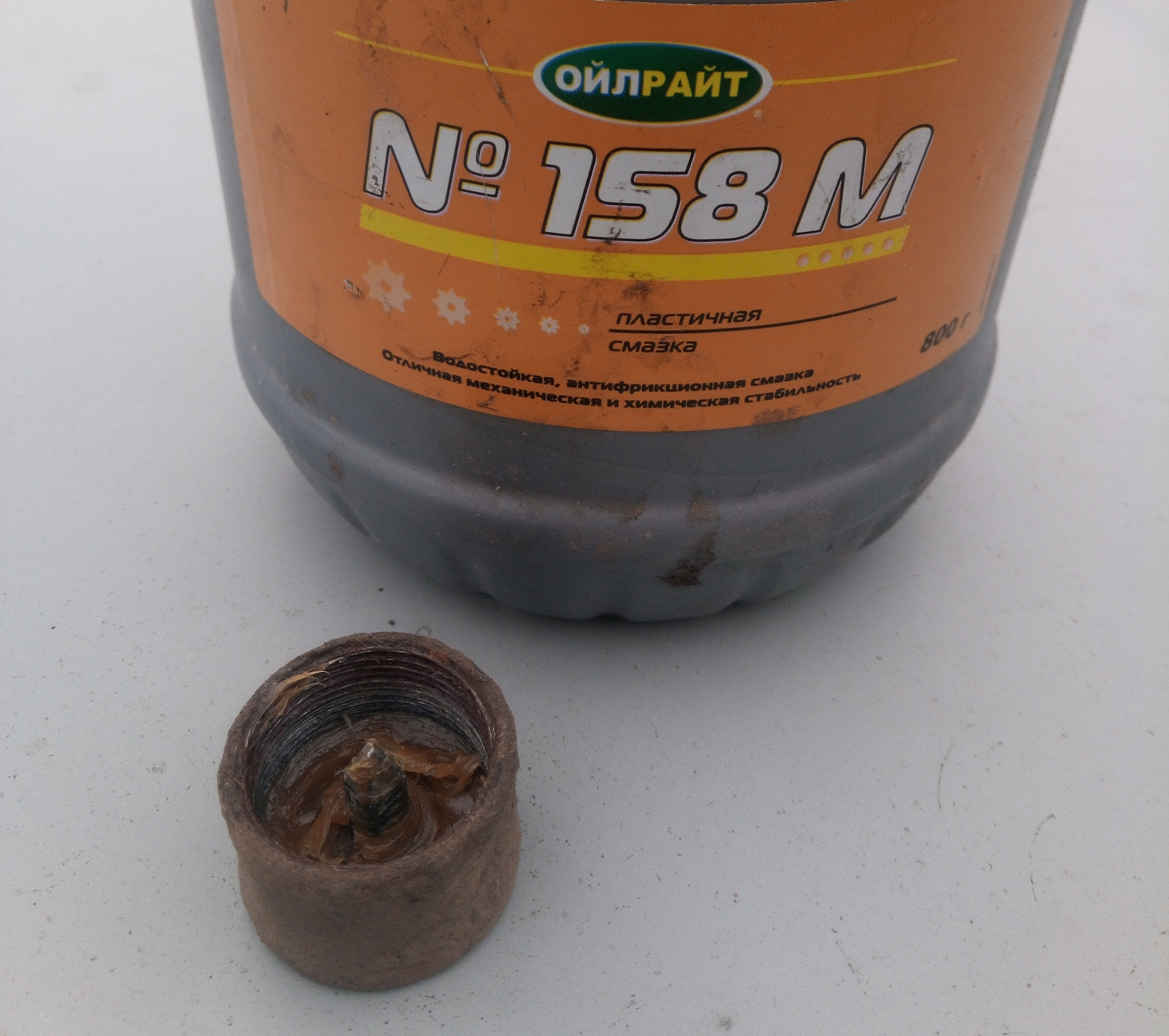

Ехал недавно по ночной дороге и понял, что зашумели задние подшипники, в шуме города их не было слышно.
Снял колпачки а там солидол… На улице было +3, а он уже почти как твёрдый пластилин, вычистил колпачки и заложил синюю смазку.

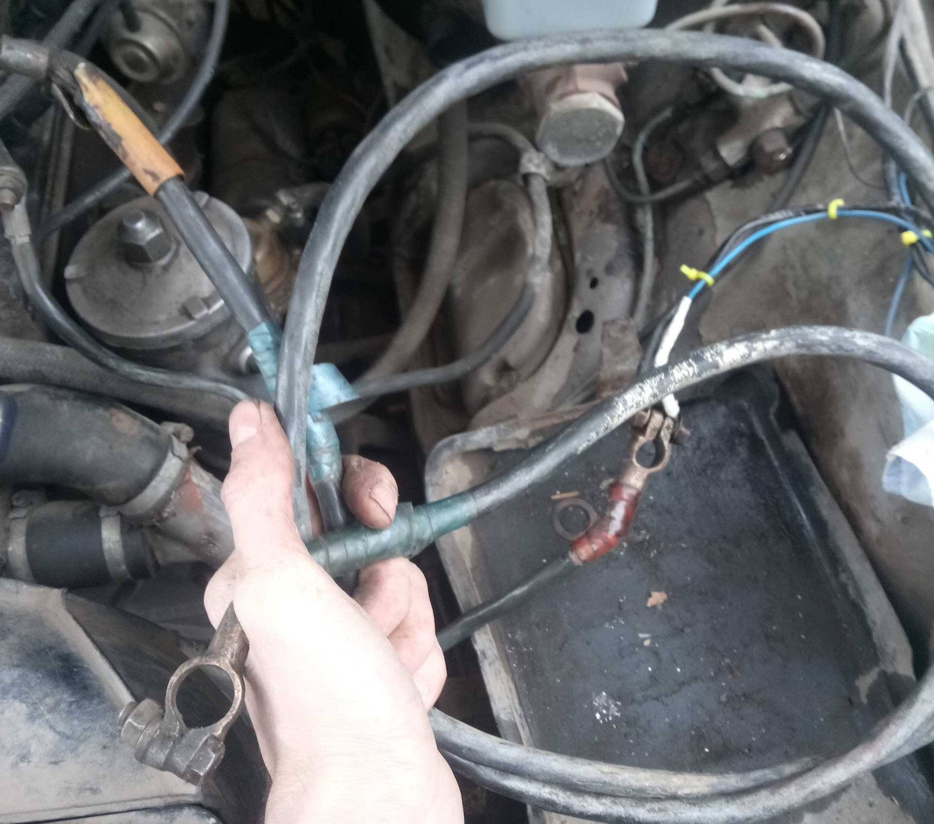

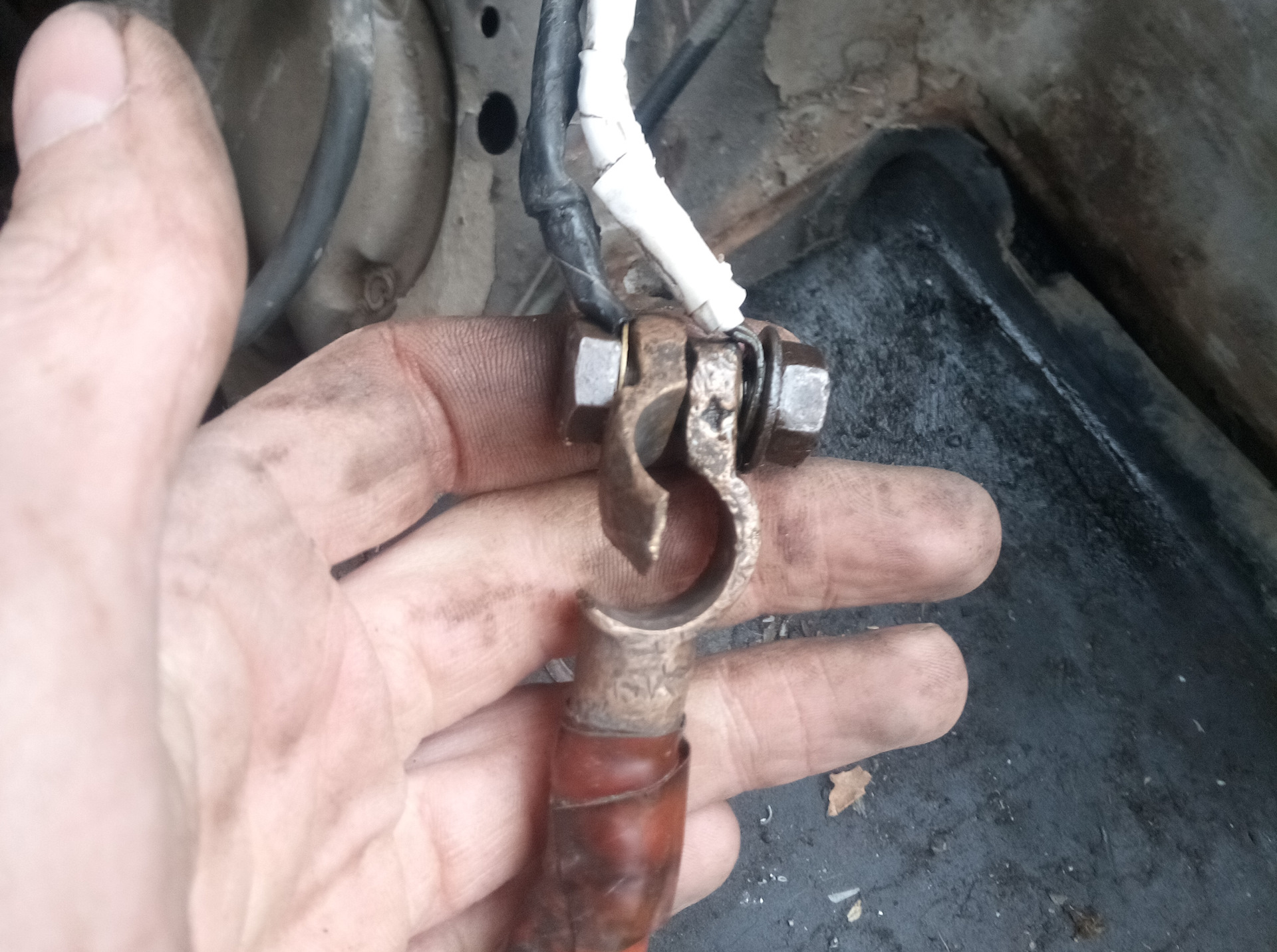

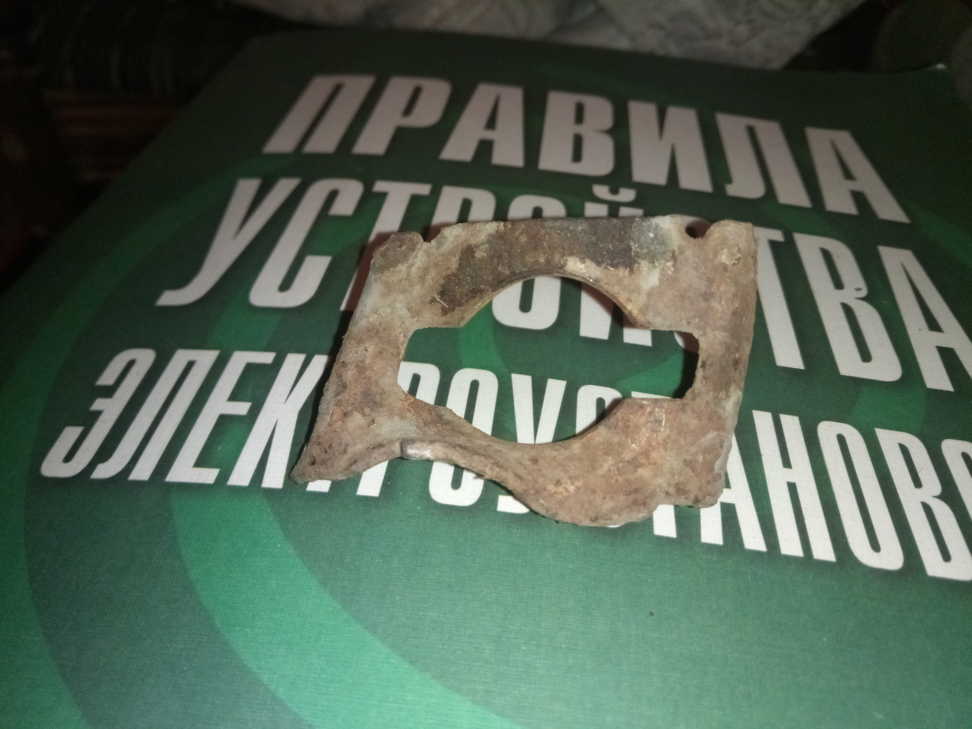

Так же обнаружил, что плюсовая клемма лопнула, а новый провод, который хотел поставить с дефектом (не обжат как следует).
Пришлось поставить времянку.

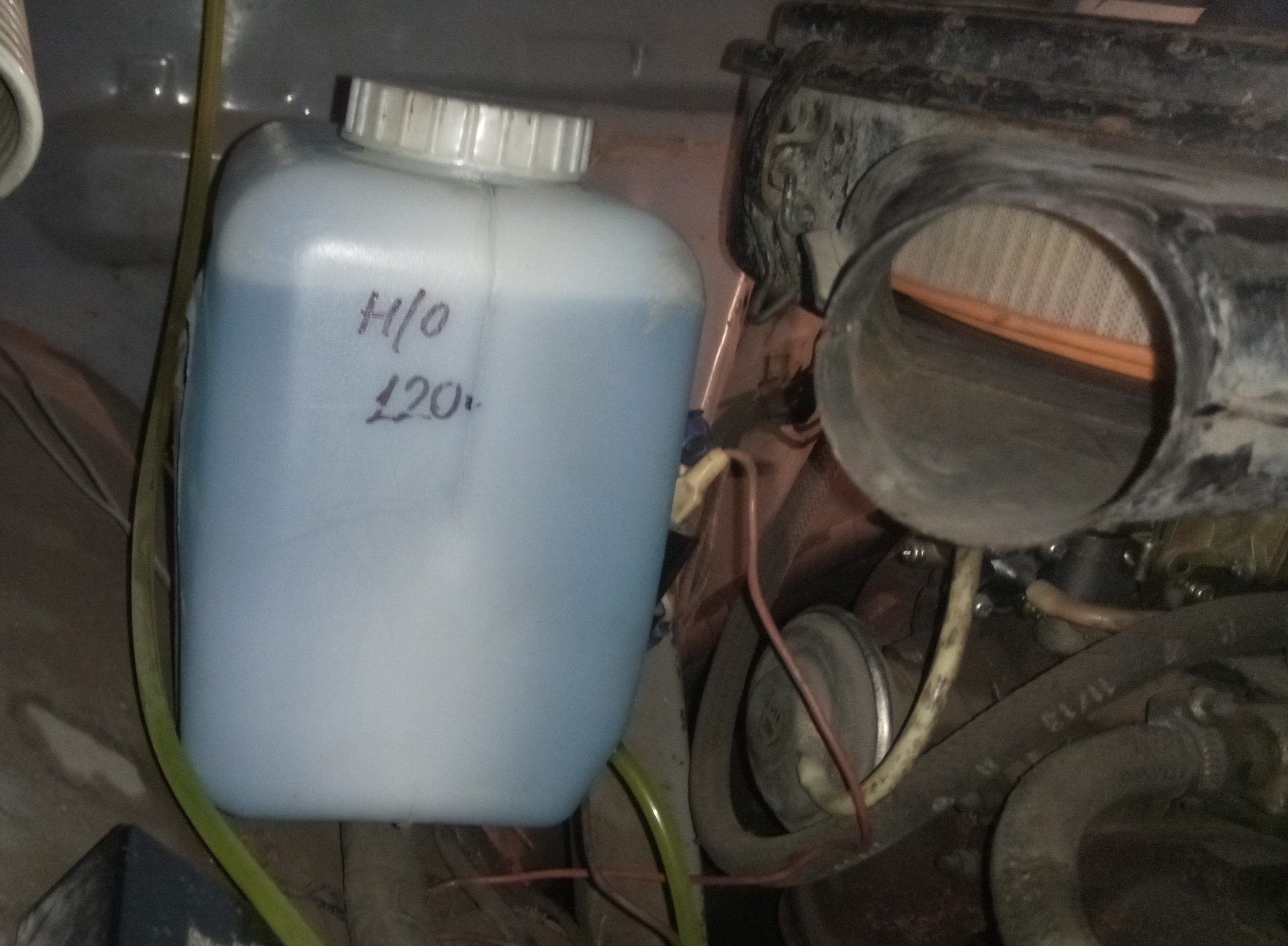

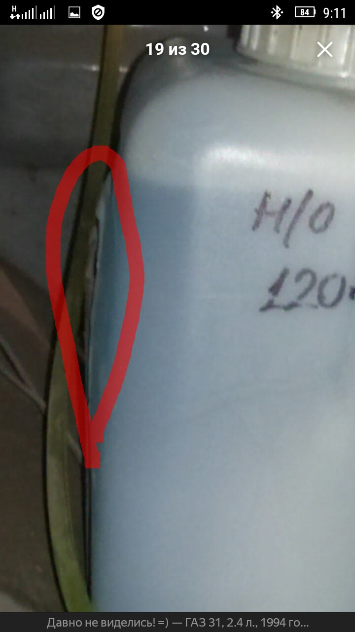

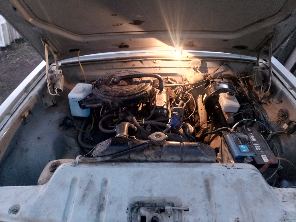

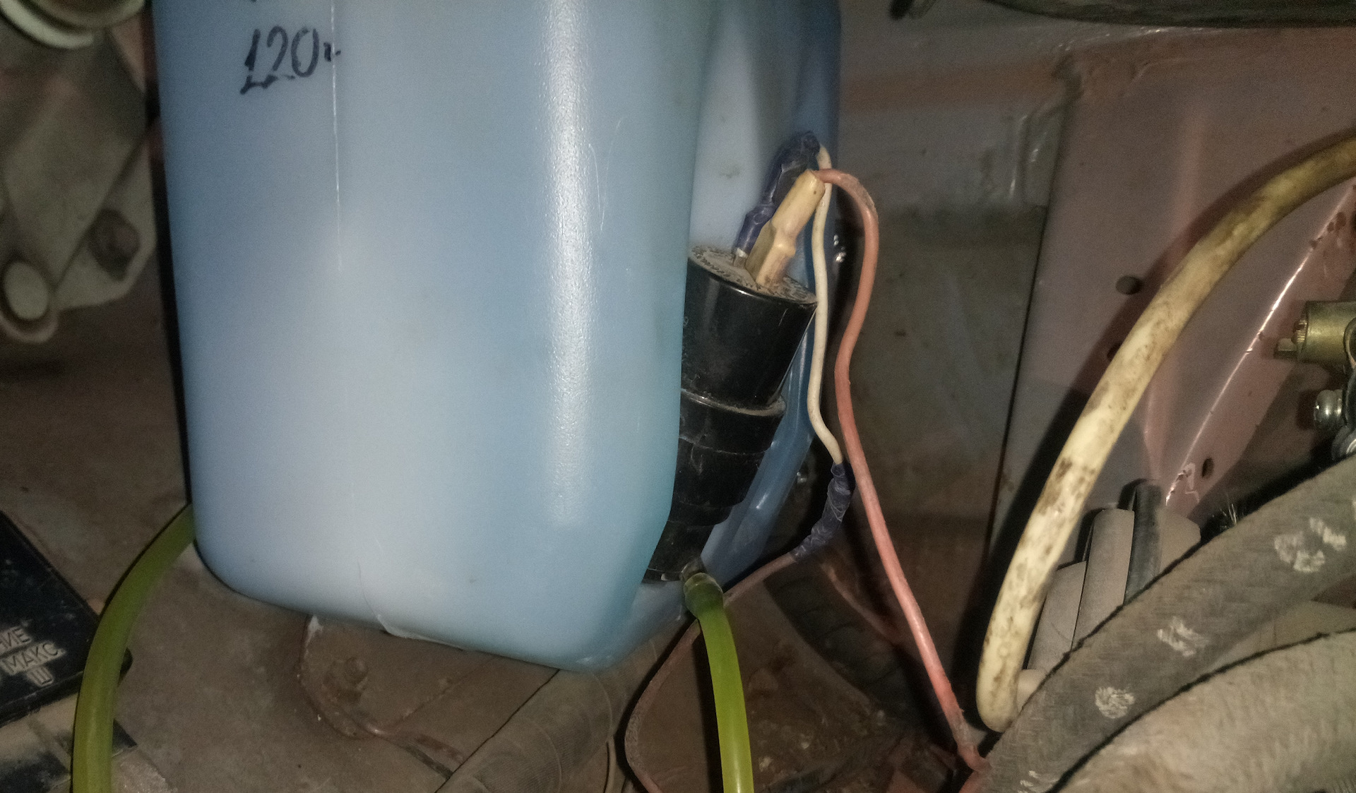

Наконец заставил работать цепь омывателя лобового стекла.
Установил новый бачок с нижним моторчиком и настроил форсунки стеклоомывателя, что бы они распыляли омывайку на лобовое стекло, а не на крышку багажника).

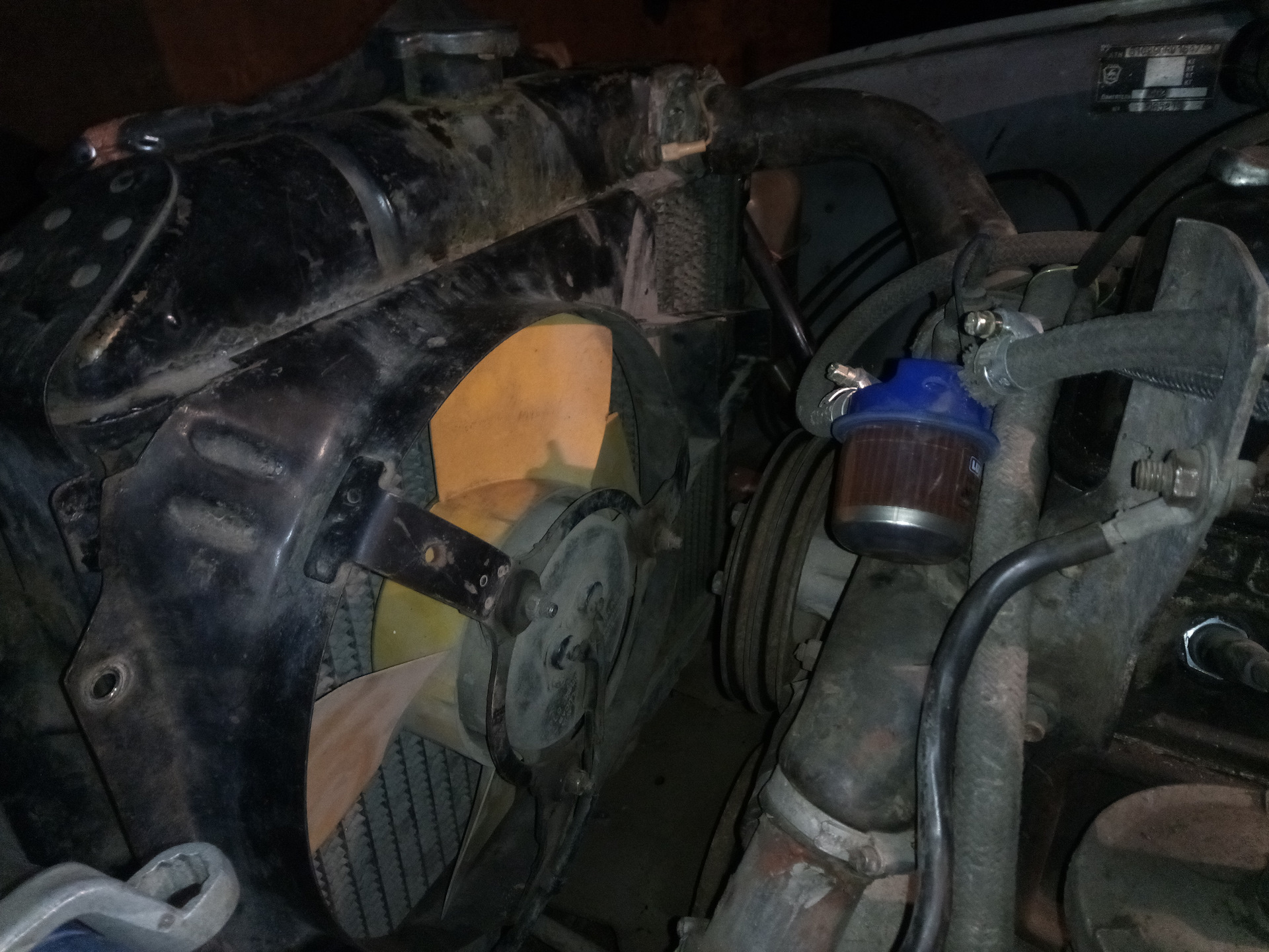

В предверии зимы сменил старый тосол на красный антифриз.
Перед заливкой антифриза всю системы хорошенько промыл.

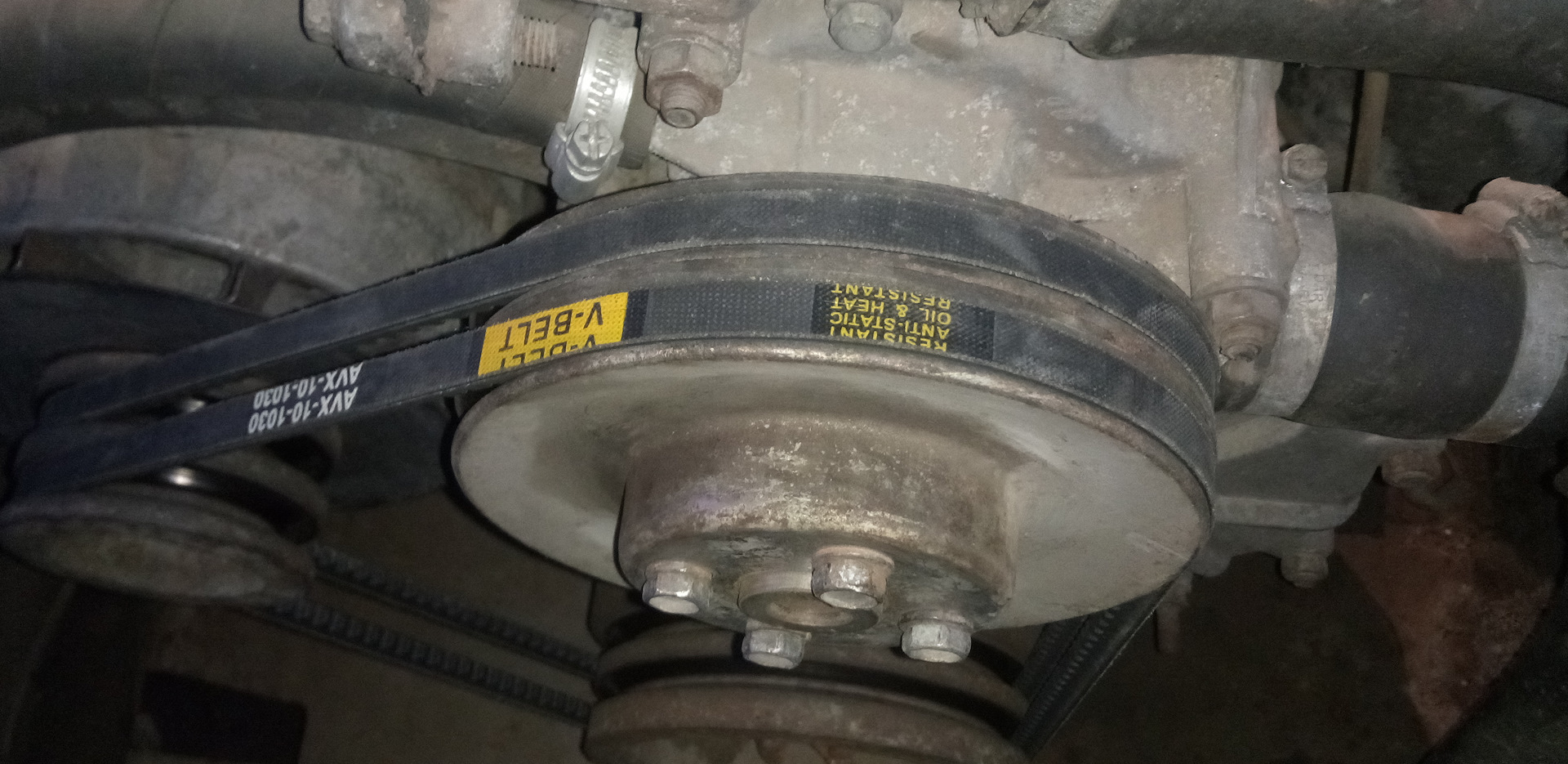

Пришла пора менять ремни.
Ремни купил новые, заодно подтянул крепление генератора.
Как вы успели заметить, вентилятор принудительного охлаждения я снял.
Зимой с ним ужасно долгие прогревы (хотя зимы толком нет, ночью -2, днём +5…+3), со всеми вытекающими.
На зимнее время буду ставить электрический вентилятор от ВАЗ. Пока его хватит, а к весне придумаю чего помощнее.

Красный салон шикарный конечно
Не привычный по первому времени

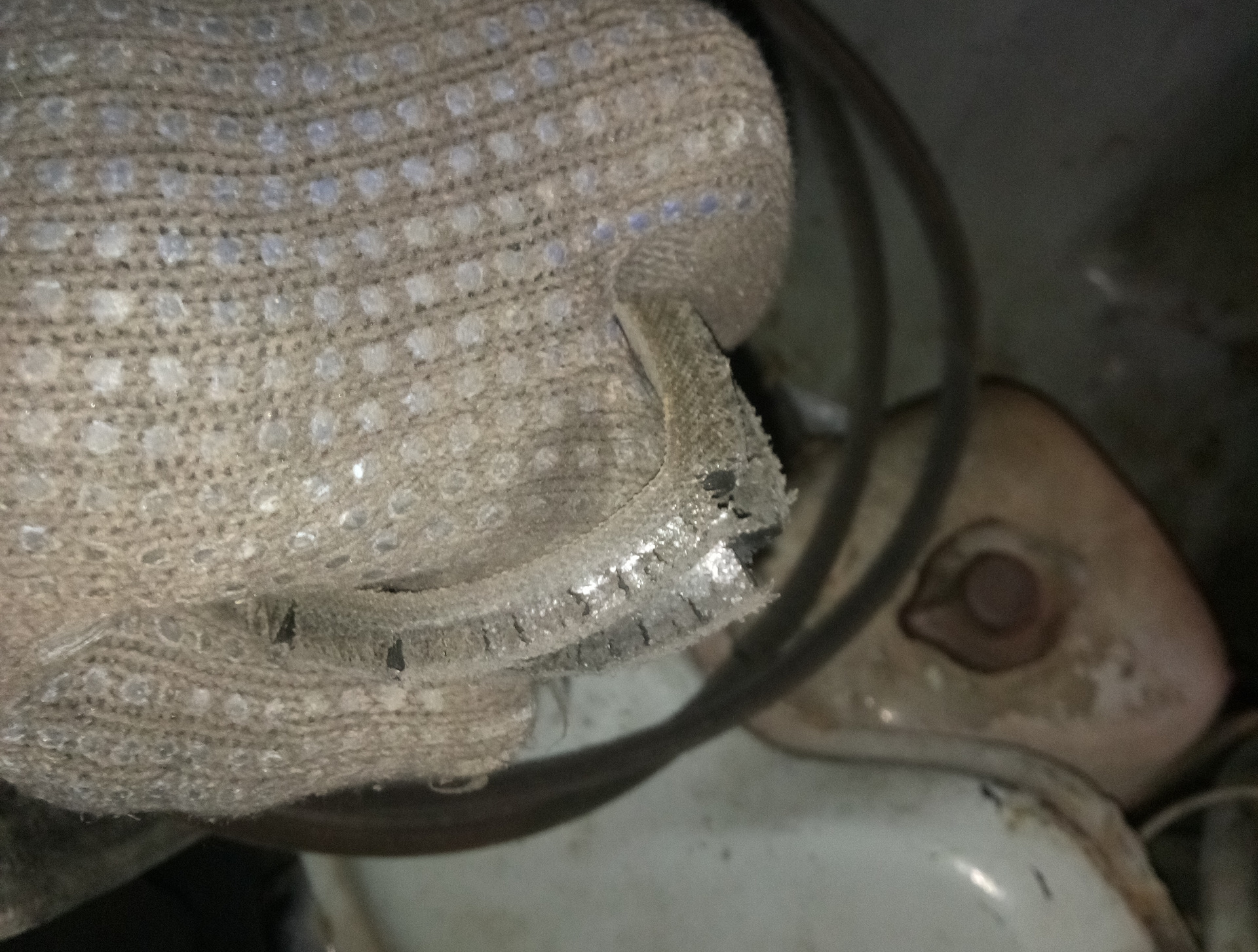

Бочек омывайки на месте крепления вывернуло аж наизнанку, вскором времени жди протечки
В каком месте его вывернуло? Он сел на кронштейн легко, вообще без усилия
В обычном ! Или невкурсе в каком месте бочек выворачивает?
По фото определять самое то))
Что-то в живую только ничего не вывернуто))
ХЗ что тут определять когда и слепой увидит что тут грыжа вылезла ))а в верхней точке разрыв бочка в скором гарантирован.
Слепой, это точно… Этот бачек такой с магазина, там тупо сделано утолщение, зачем спорить с тем, кто эту хрень в руках держал, когда сам тупо палишь фото?
Ты чё, с дубу рухнул? Фоткаешь 2 совершенно разных уплотнителя! Прилепить ни 1, ни 2-й не на своё место невозможно!

Для 32029 я встретил только один вариант родного напольного покрытия. Или есть ещё?
В том то и дело, что мне машина досталась с линолеумом, а у меня было покрытие только от 3110
Ну ленолеум это классика дедовской кастомизации😁.
Я пока эти не нашёл, случайно на разборке, думал что оригинала просто нет. Типа с завода просто резиновые ковры и все.
Вот и я ищу родные, а то повсюду эти дедовские нанотехнологии
Мне кажется проще их самостоятельно изготовить.
Купить ковролин, обстрочить и пуговки вставить. При этом он будет любого понравившегося цвета, и свежий.
Как вариант

Бачёк такой же для ЗИЛка покупали недавно. Аккуратненький, компактный… Раньше б мне на глаза такой попался, не колхозил бы от пассата.
Мне достался с машиной
