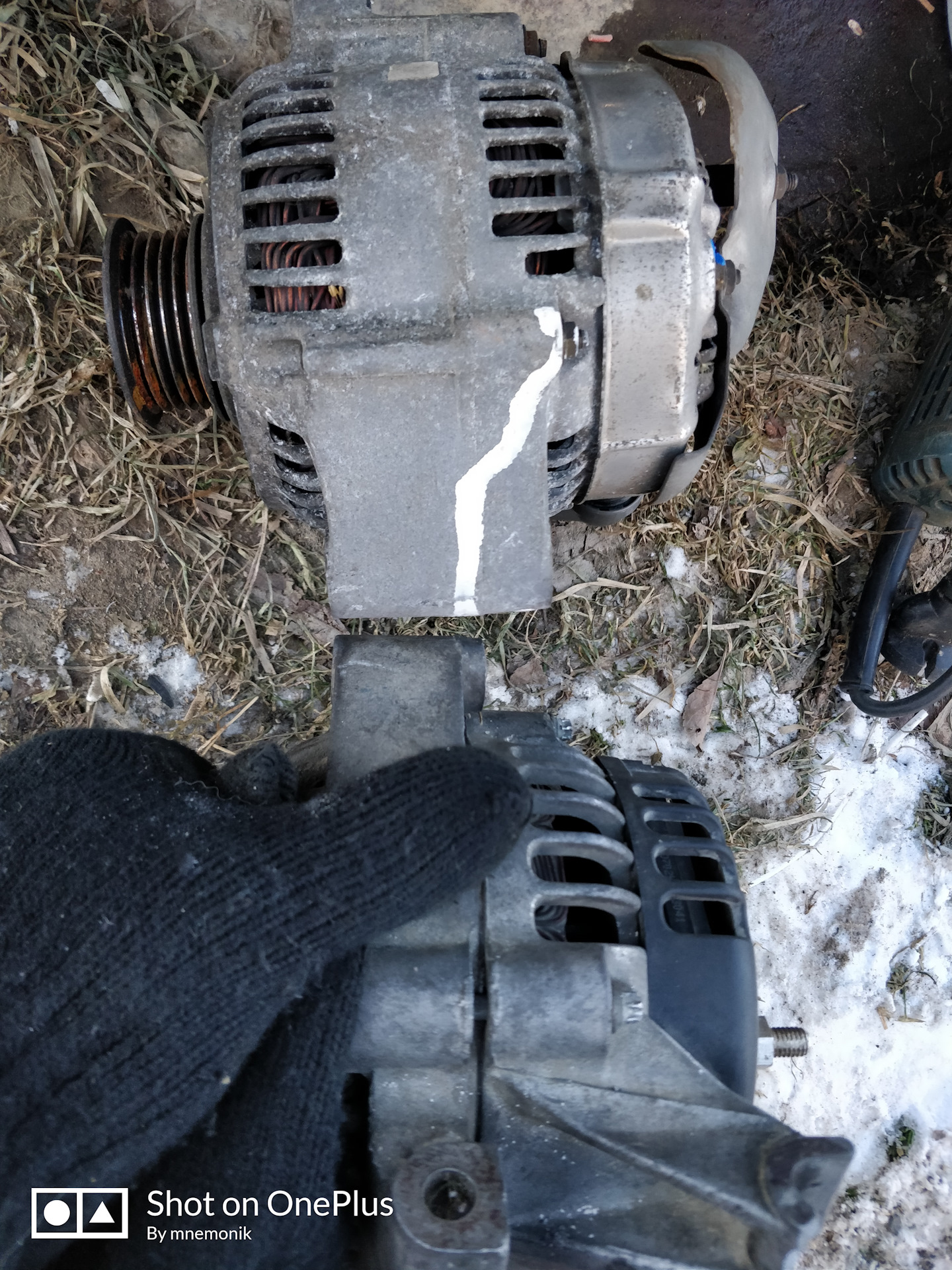

Так как родной гена приказал долго жить(хана подшипникам и обмотке), я хотел купить здесь у одноклубника генератор, но ждать очень уж долго. Короче я начал смотреть варианты замены на любой, другой.вычитал на форуме и здесь, что подходит от ваз 2110, но на Сахалине нет разборок для рос.автопрома, покупать только в магазине(а это 5000 рубликов).я задумался о приобретении любого, другого и наткнулся на генератор с 3сфе, 4сфе и 5сфе(он одинаковый, только фишки разные)
Короче я отпилил кусок нижнего крепления на генераторе, чтоб он был такой же как на родном и поставил, короче переделки все те же, что и с вазовским.теперь по подключению…
Провод, что идёт на родном гене в контакт I, я подключил на контакт s на гене 3сфе
Контакт L на родном я подключил так же на контакт L на 3сфе
А вот на контакт ing на 3сфе я подал +с зажигания… Вот и всё.
