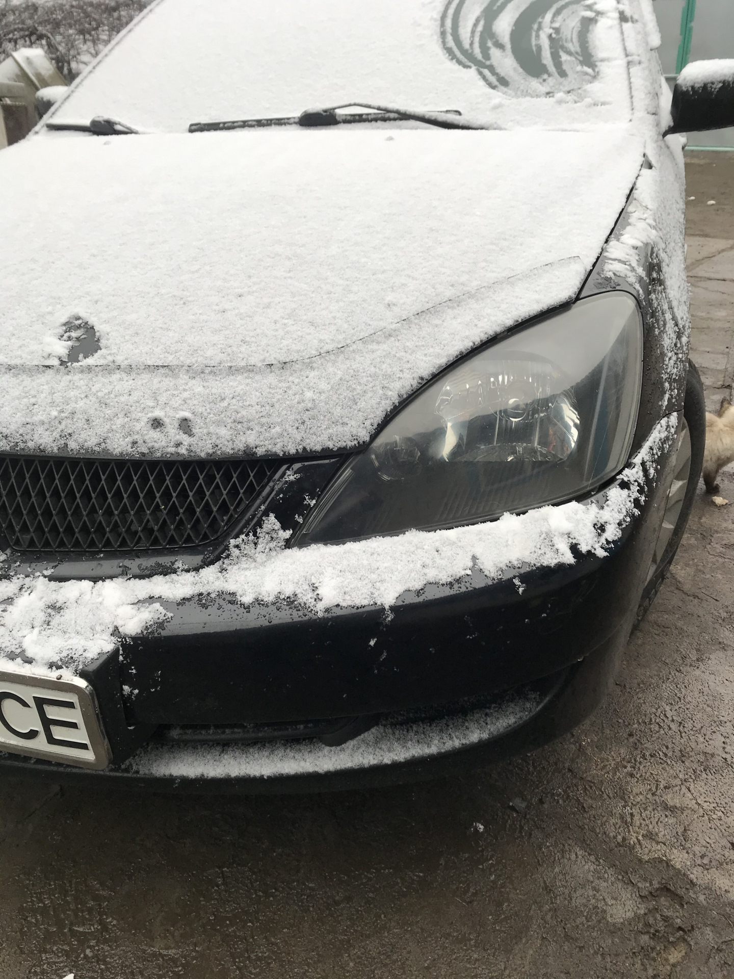

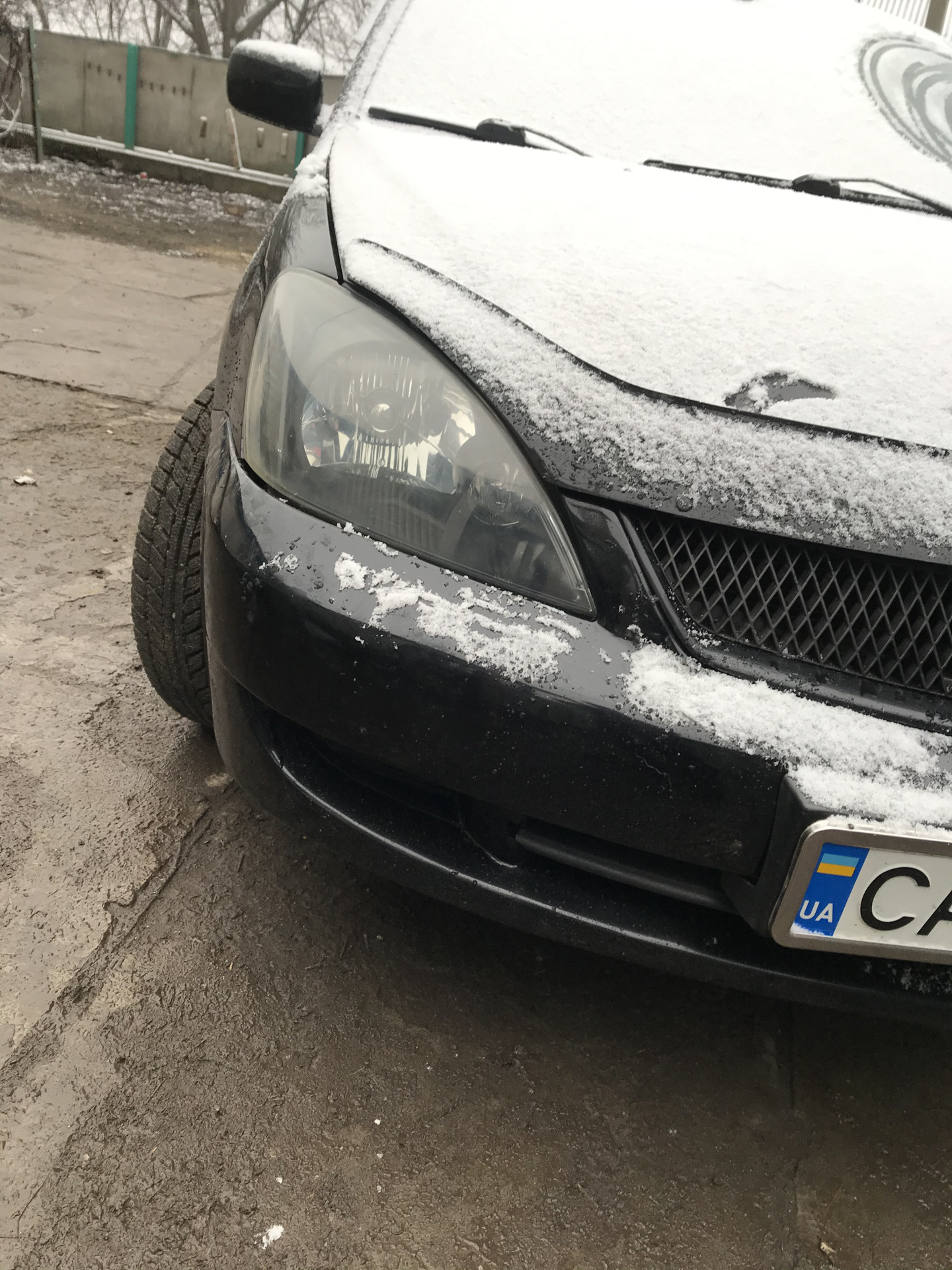

Привет всем) Давно хотел себе чёрные маски фар, так как не нравиться штатный блеск. Благо записей на эту тему много, на выходных решил заняться) Снял бампер, пишут что можно и без снятия, но я решил не извращатся, снял фары, вооружился монтажным феном и вперед) В коробку пихать не стал, как многие делают, просто грел по контуру, минут 5, и потом всё руками при не большом усилии пошло) Вынул маски и снял желтый фильтр подворотника, чтоб не мешался в фаре, позже поставлю дхо+поворот лампы, а пока куплю желтые лампочки) Купил балончик матовой чёрной краски за 50 грн, маски не шкурил, покрасил как есть, нормально вроде держаться) Назад собрал по тому же принципу, греем контур, садим стекло на место, снова прогреваем контур, чтоб герметик равномерно прилип, и собираем морду обратно) По времени не более 2-х часов, без посторонней помощи)
