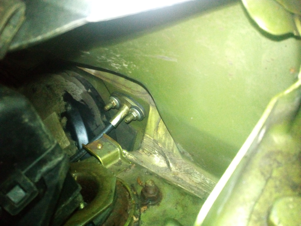

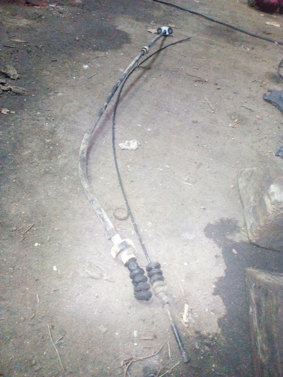

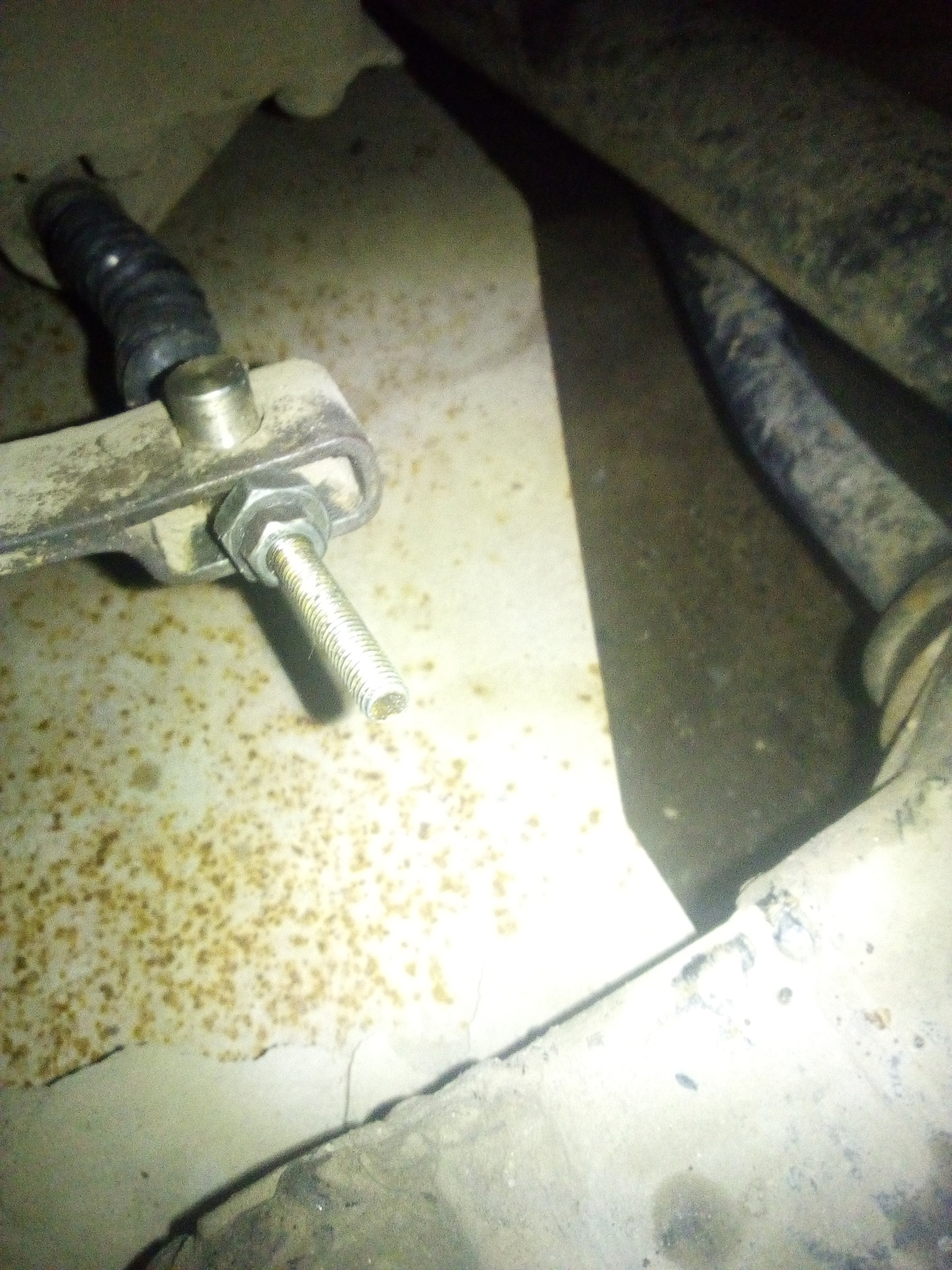

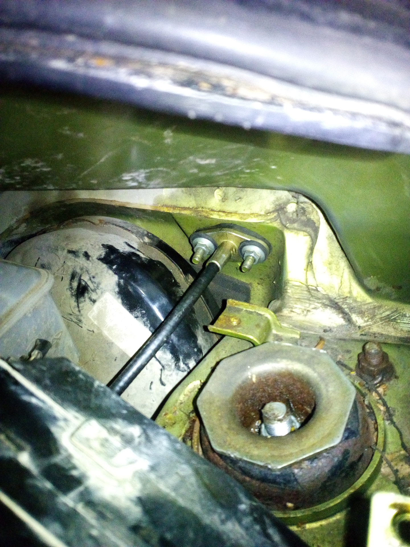

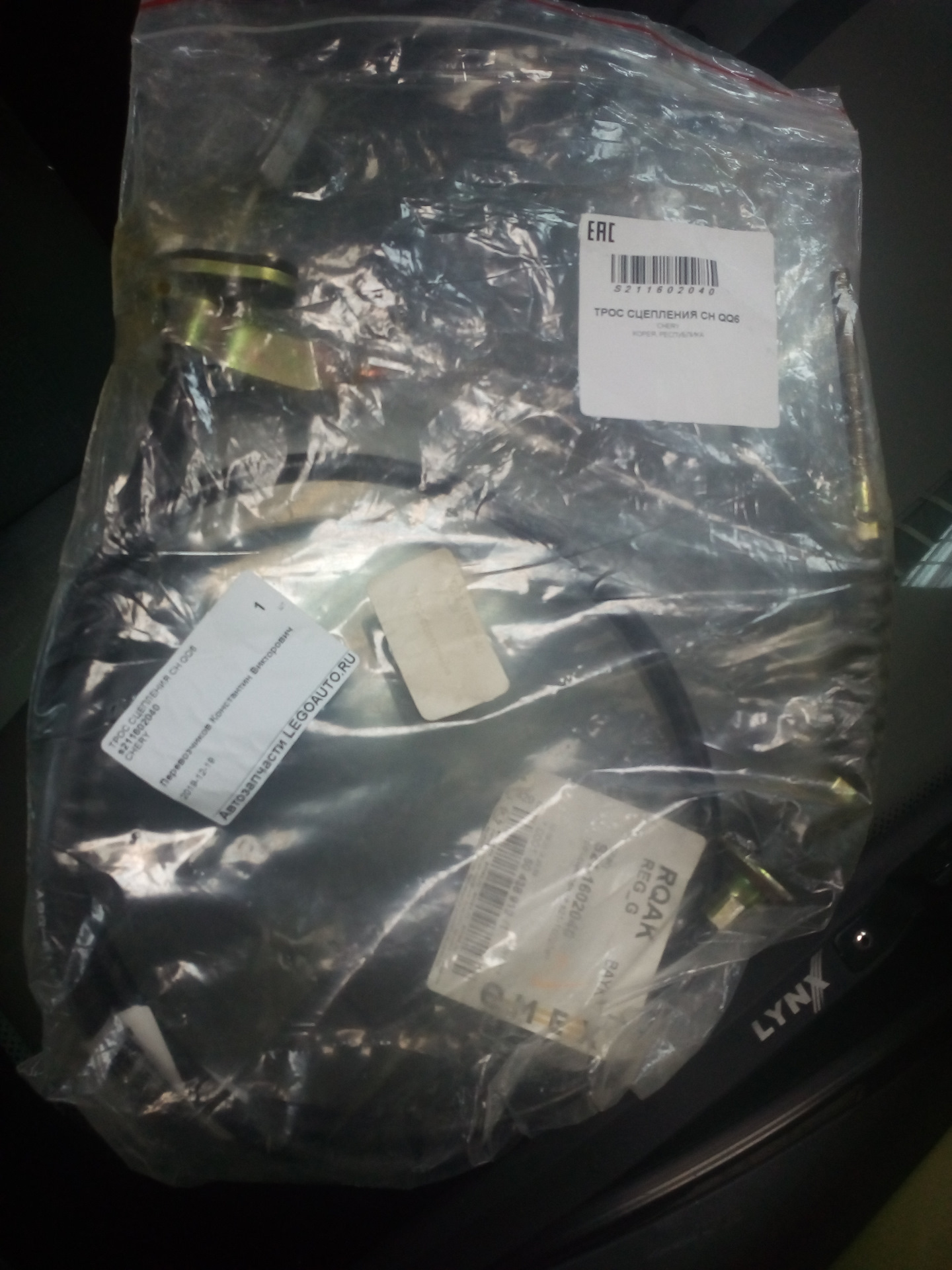

Всем доброго здоровья. С наступающим! Машинка стоит пока в гаражике. На днях поехал до дому и подъехав к подъезду педалька сцепления провалилась. Решил возвратиться в гараж и поменять тросик. Благо его отдали вместе с автомобилем. Видимо конструктивная недоработка или что-то в этом роде. Час работы. Тросик заменён. Для простоты лучше снять корпус воздушного фильтра и открутив блок предохранителей, убрать его чуть в сторону. Вот и всё. Всем удачи на дорогах.

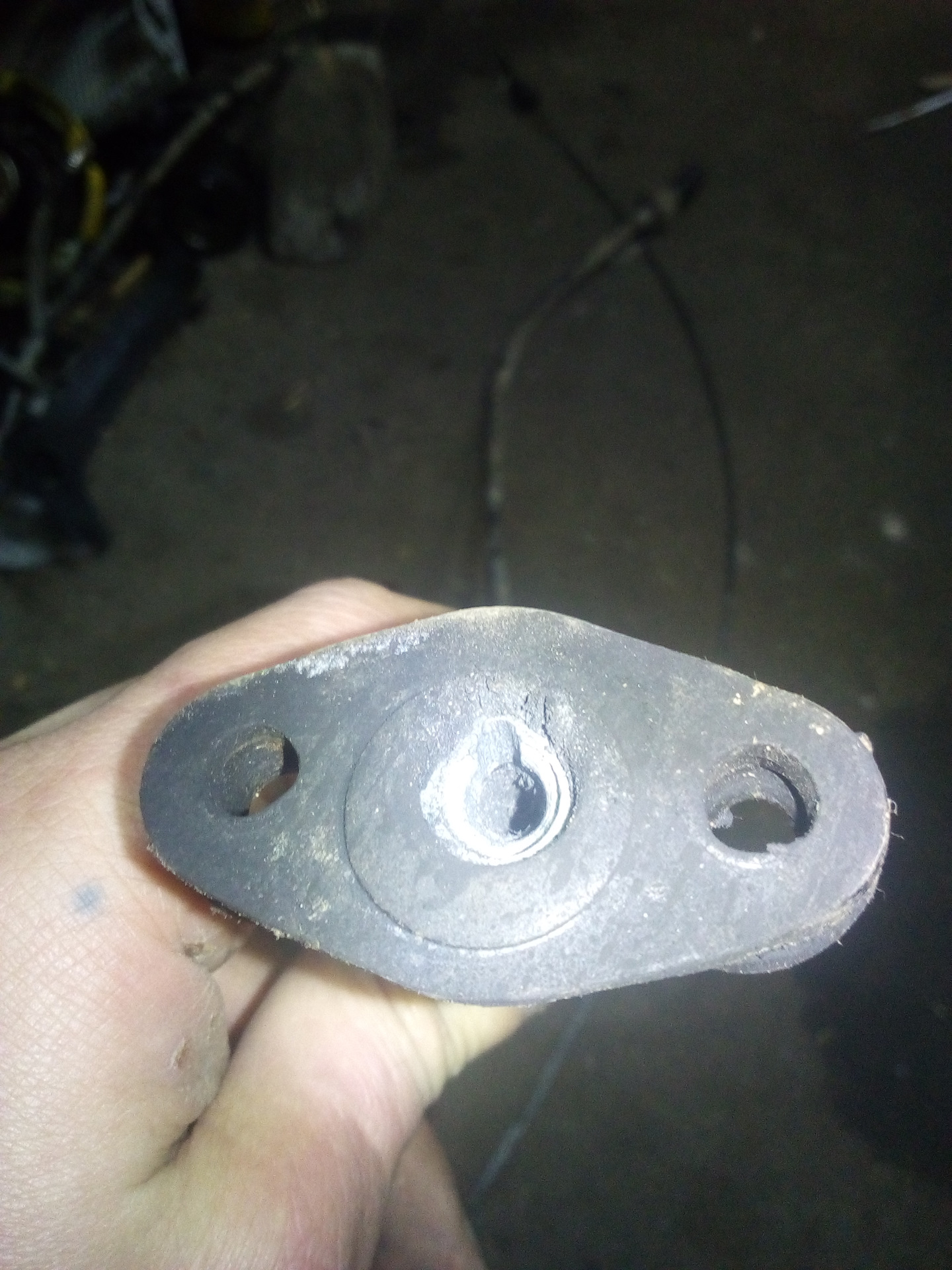

Оказывается тросик сцепления, я установил неправильно. Надо чтоб рубашка (носик) смотрел к верху.

Трос сцепления, это слабое место в этой машине, были случае, что с металлом вырывало, за ним нужно следить

Молодец! И купи оригинал. Тогда точно нормально отходит.
Поставил не в ту сторону, скоро порвётся твой тросик. носиком вверх его надо ставить 4е фото
Ок. Хорошо, спасибо, переверну. Так вот где косяк. Век живи, век учись!
