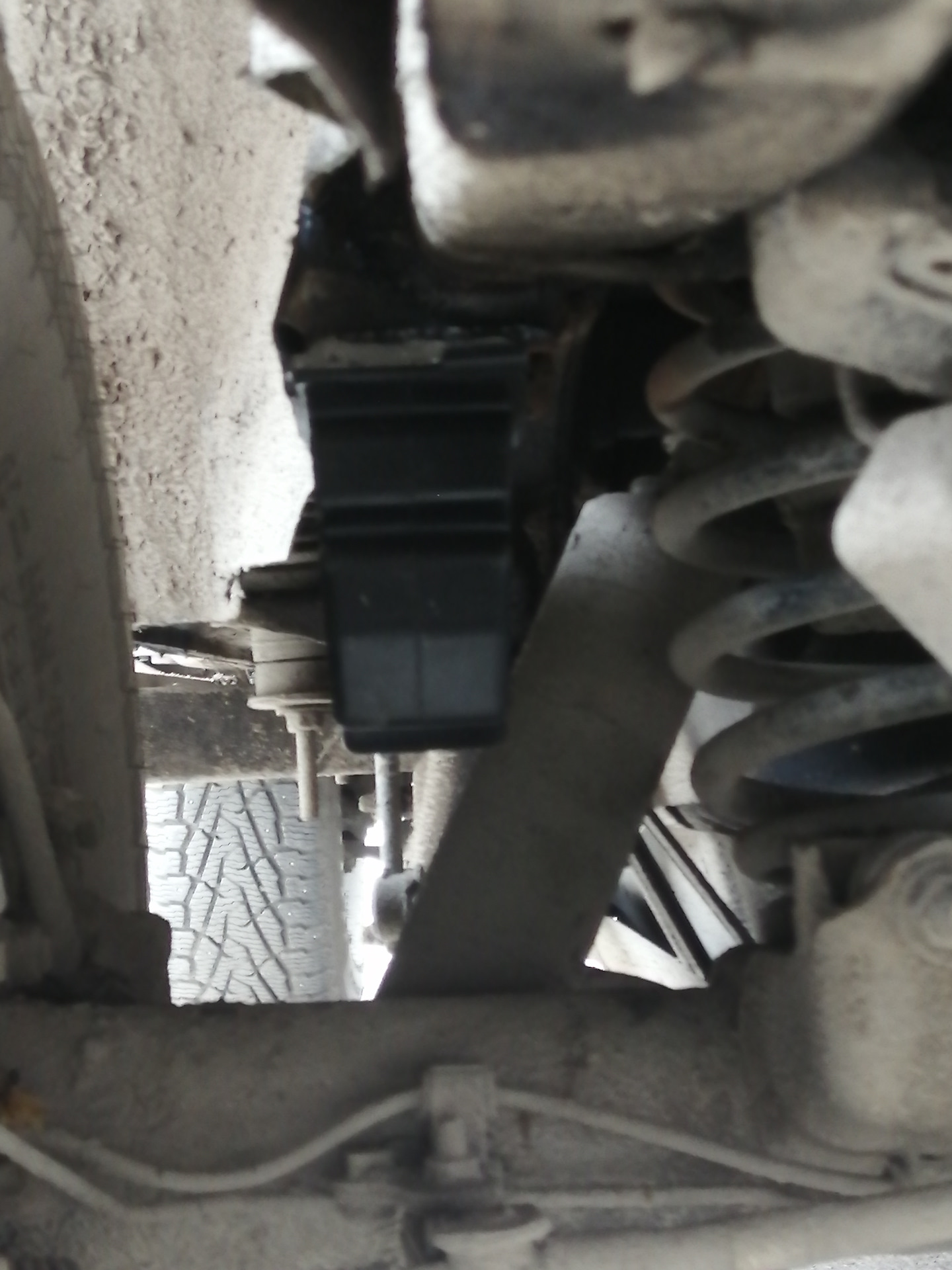

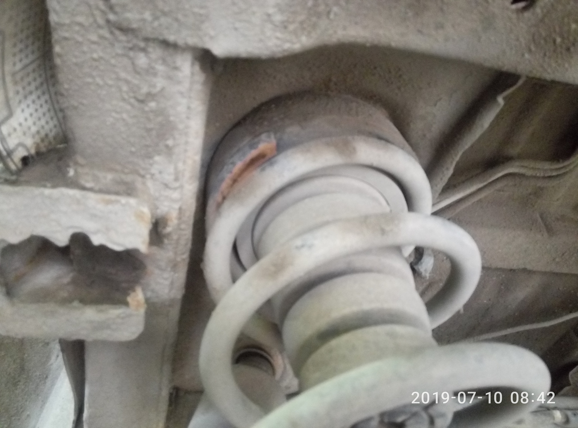

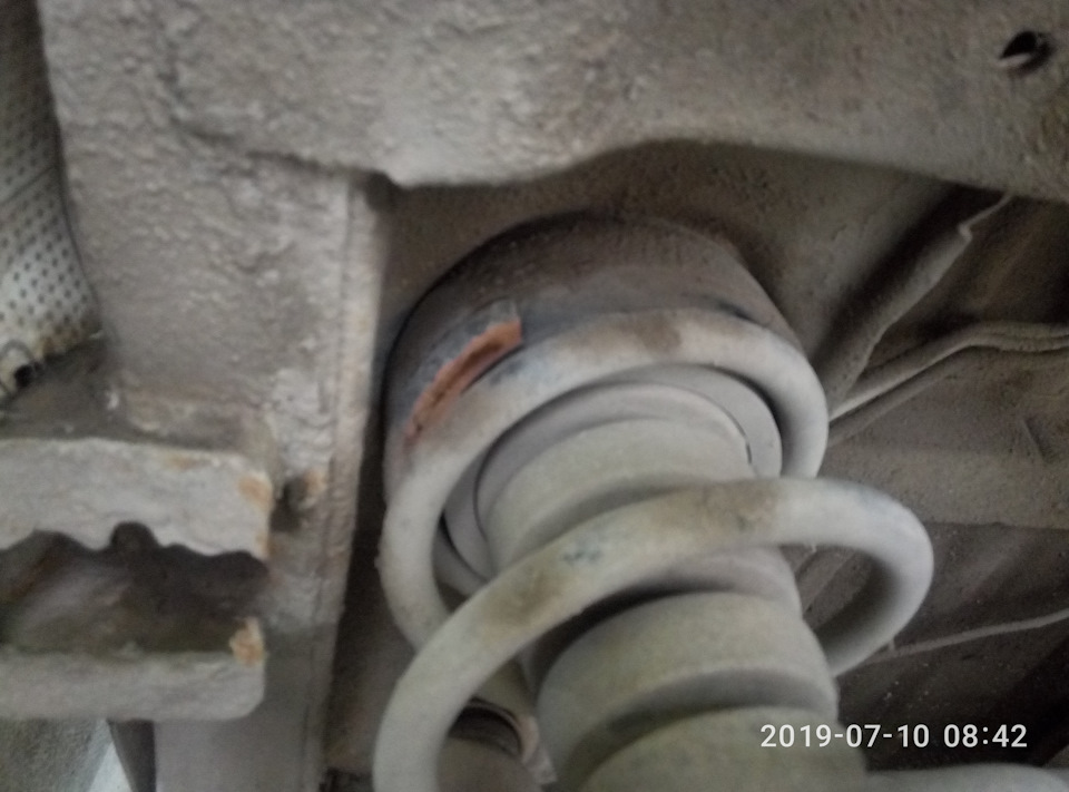

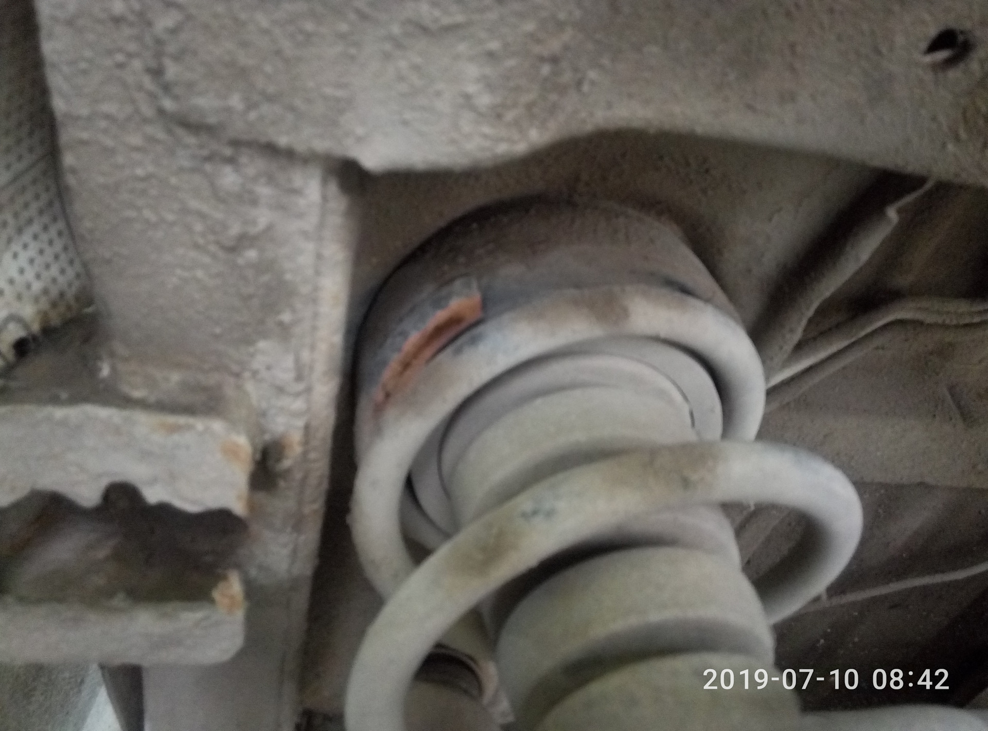

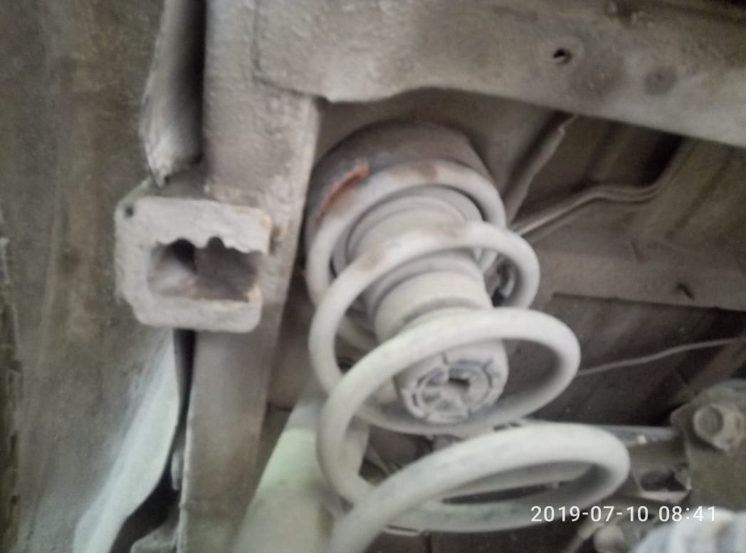

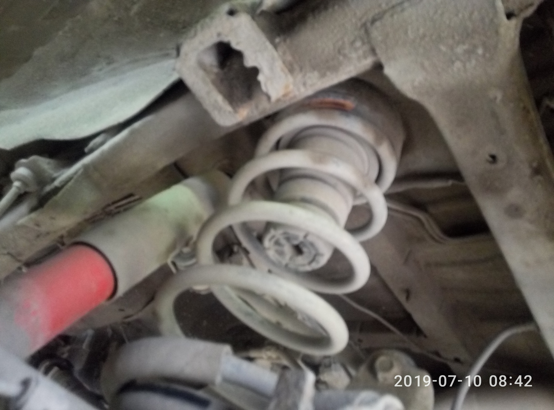

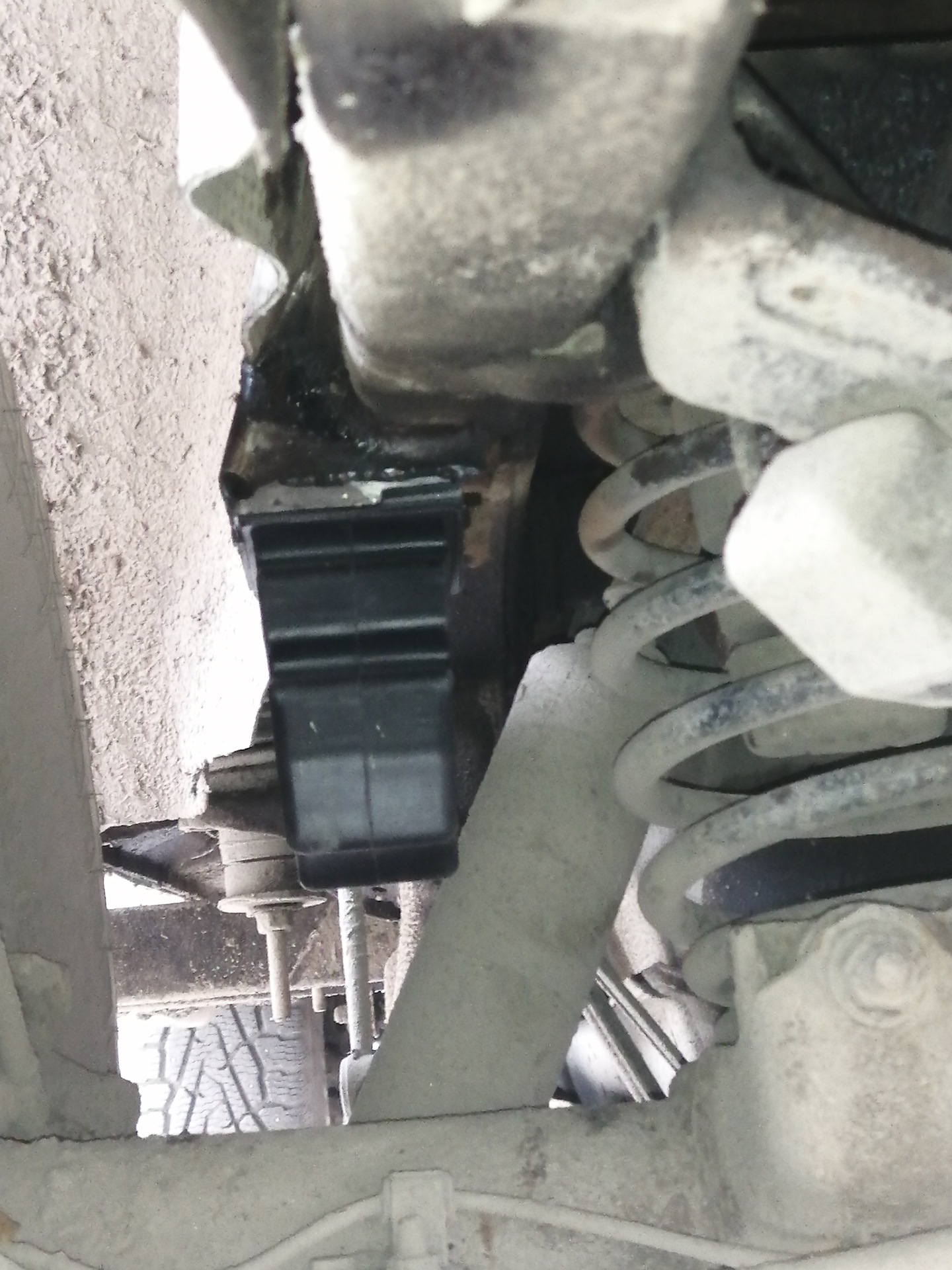

Год назад обнаружил, что 1 из задних отбойников моста, покинул мое транспортное средство. Немногим позже в руках при проверке оказался и второй. Было принято решение ставить обратно, но так как площадки крепления отбойников тупо сгнили
(от чего они и отвалились, 1 в руке и 2й гдето в поле), делать надо было капитально .

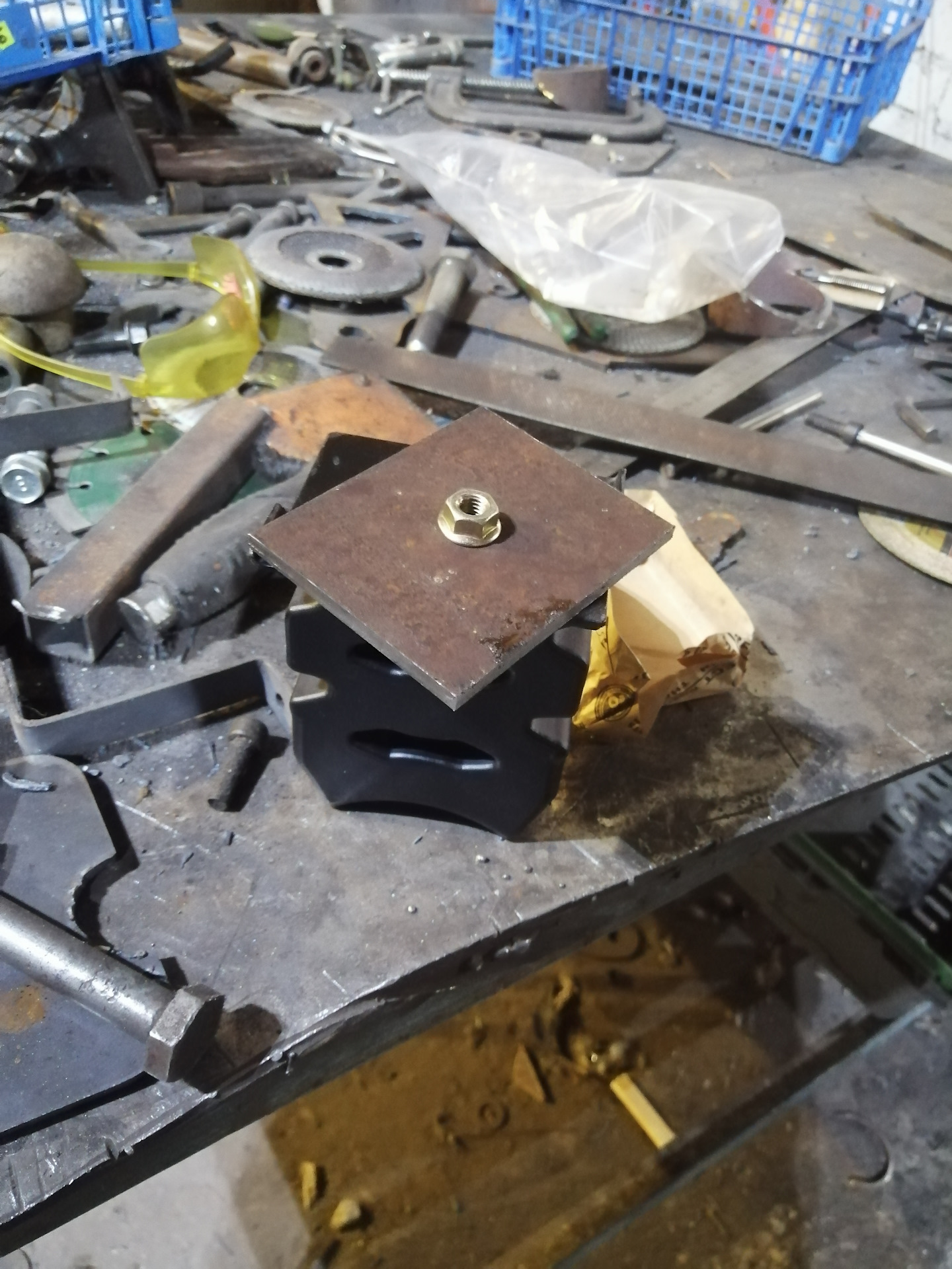

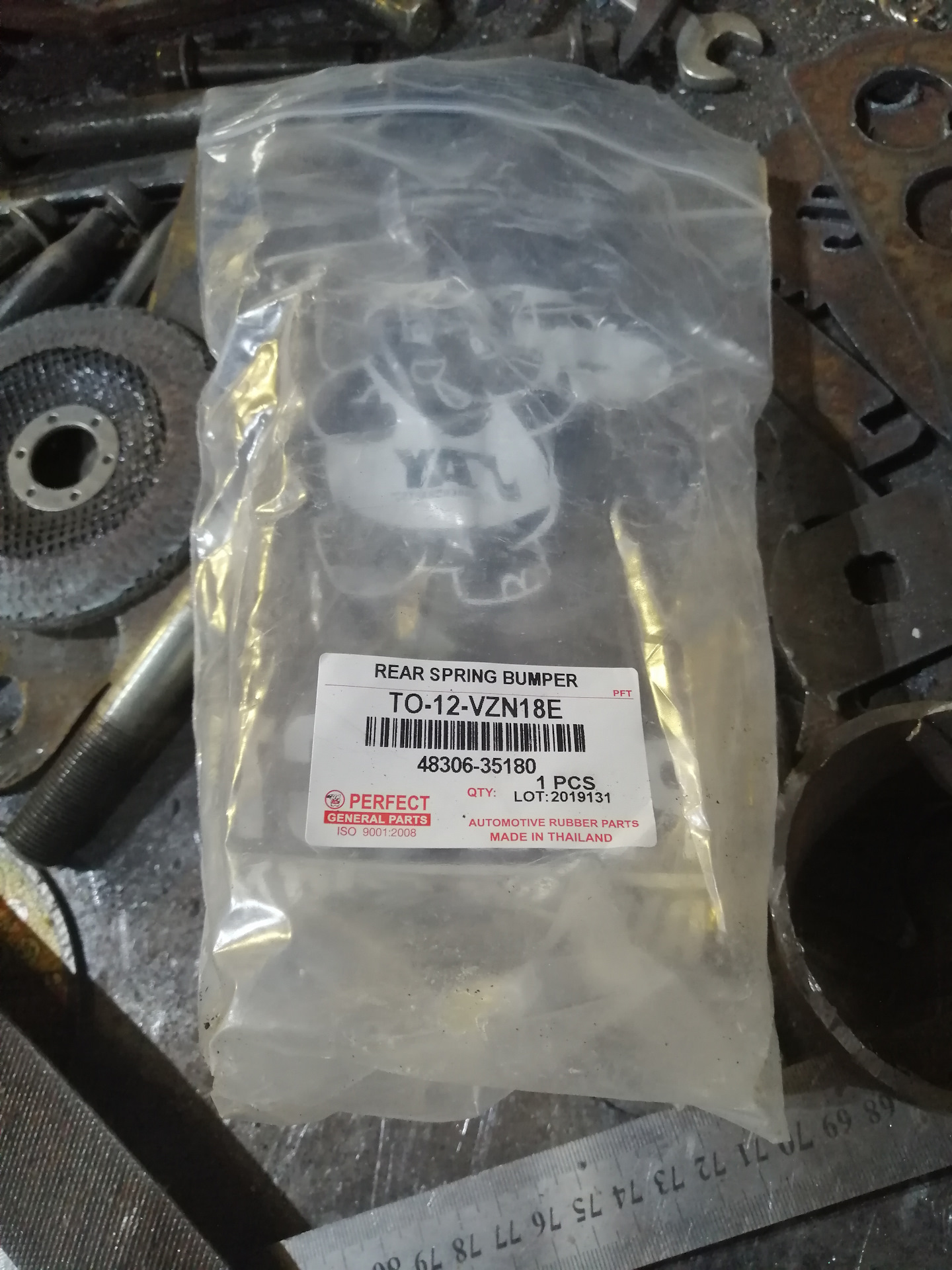

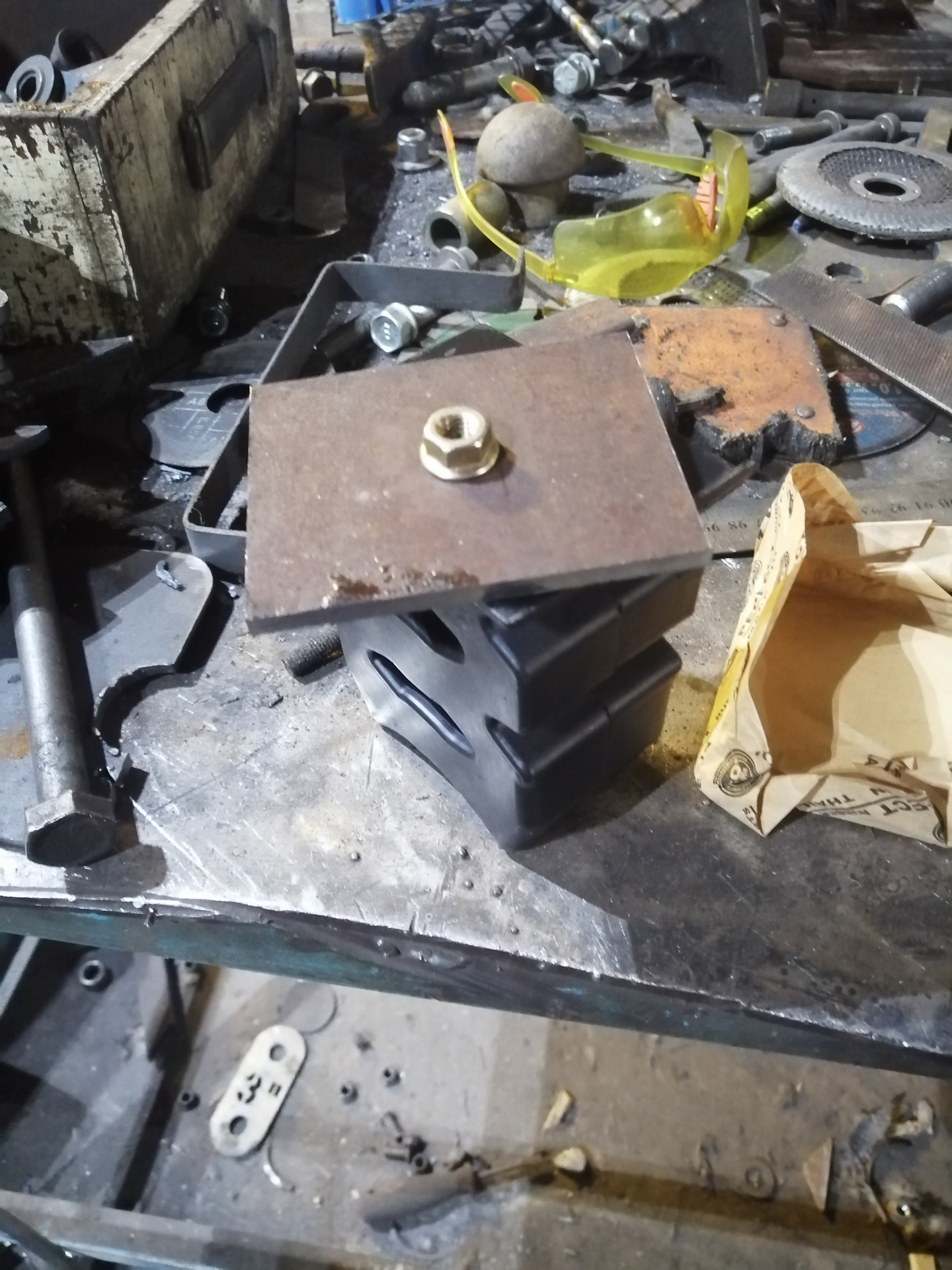

Для начала по совету Романа из Террамеханики купил отбойники от коротыша прадо,
они в 2 раза почти длиннее чем на 95 тяжелом. Так как машина моя имеет общий лифт в 5.2 дюйма, данные отбойники пришлись как раз в пору.

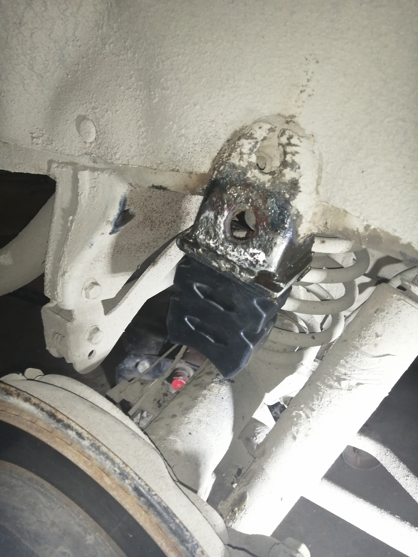

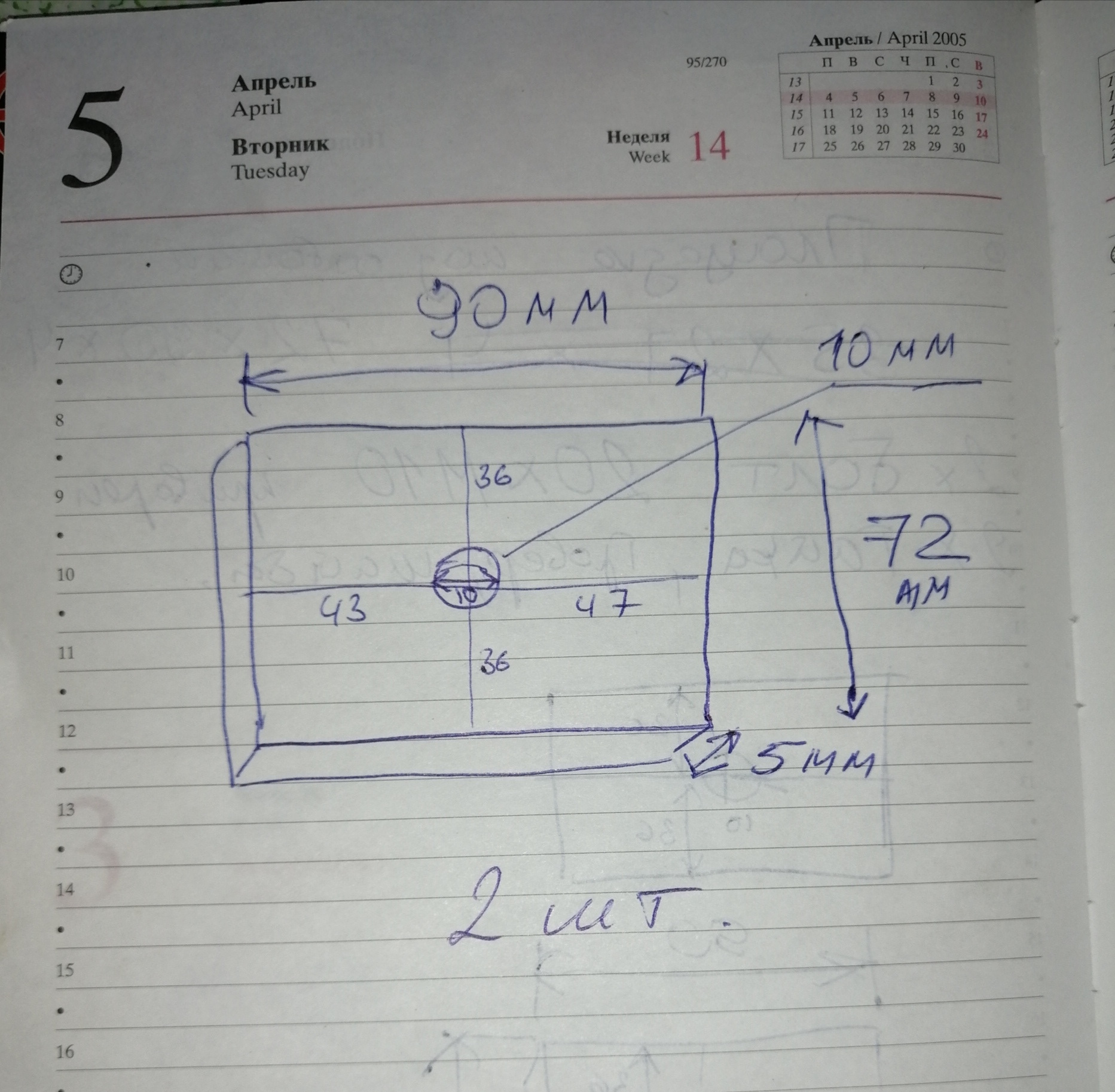

По отбойникам были изготовлены пластины к которым они крепятся.
Обратите внимание, в случае повтора, отверстие в отбойнике — не по центру!
Все надо вымерять, есть смещение. С готовыми пластинами к Роме я и заявился, аккурат на кануне нового года, 30 декабря)

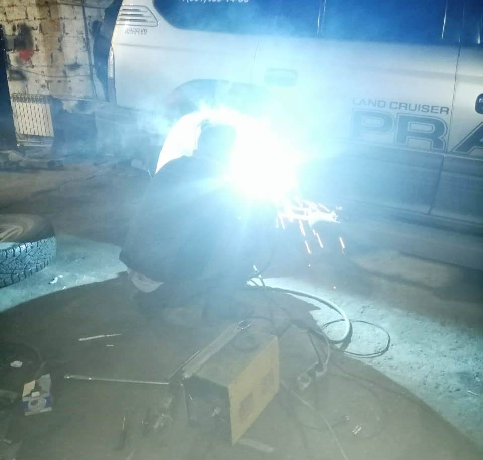

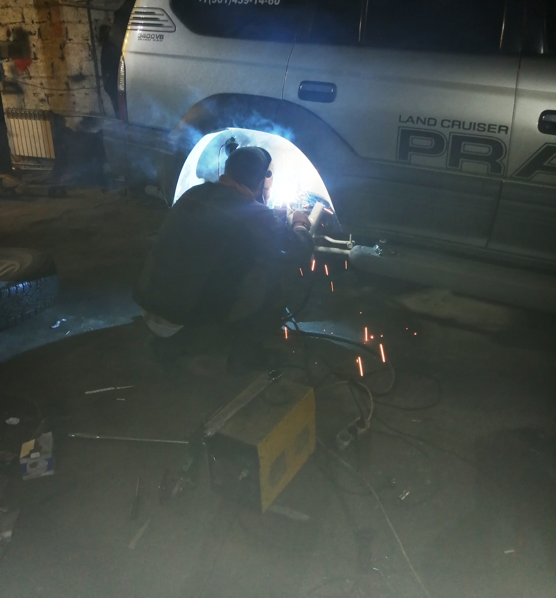

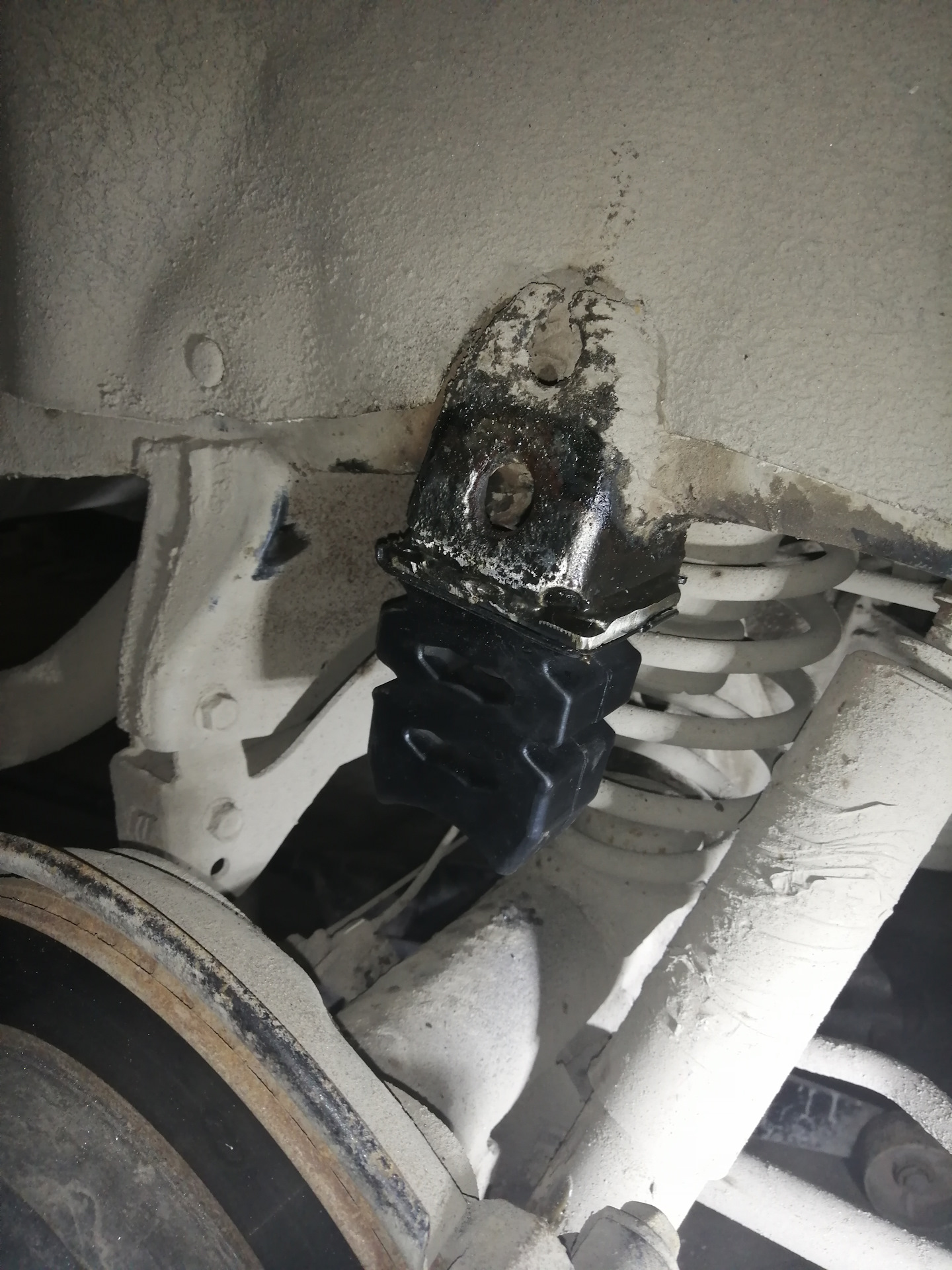

Процесс прост, зачистка
, приварка

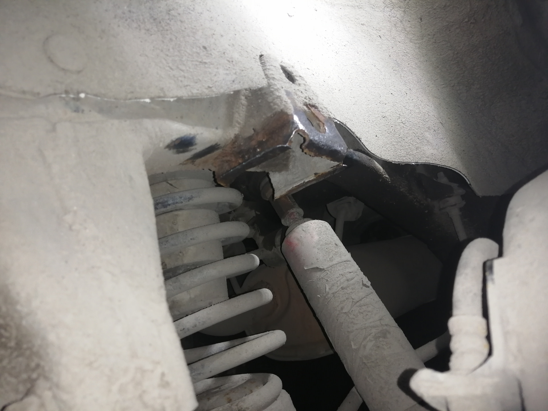

, актикор
— и домой.

Даааа уж. Это место сбора всей грязи. Если сам мою то кёрхером туда, для хорошей промывки👌
Ну я то это теперь знаю, а как взял машину там было все забито наглухо, думал цельная, ковырнул отвёрткой, а оттдуда земли куча…теперь все обработано и промывать будем. Просто доступ колесо закрывает…не особо удобно подлезть

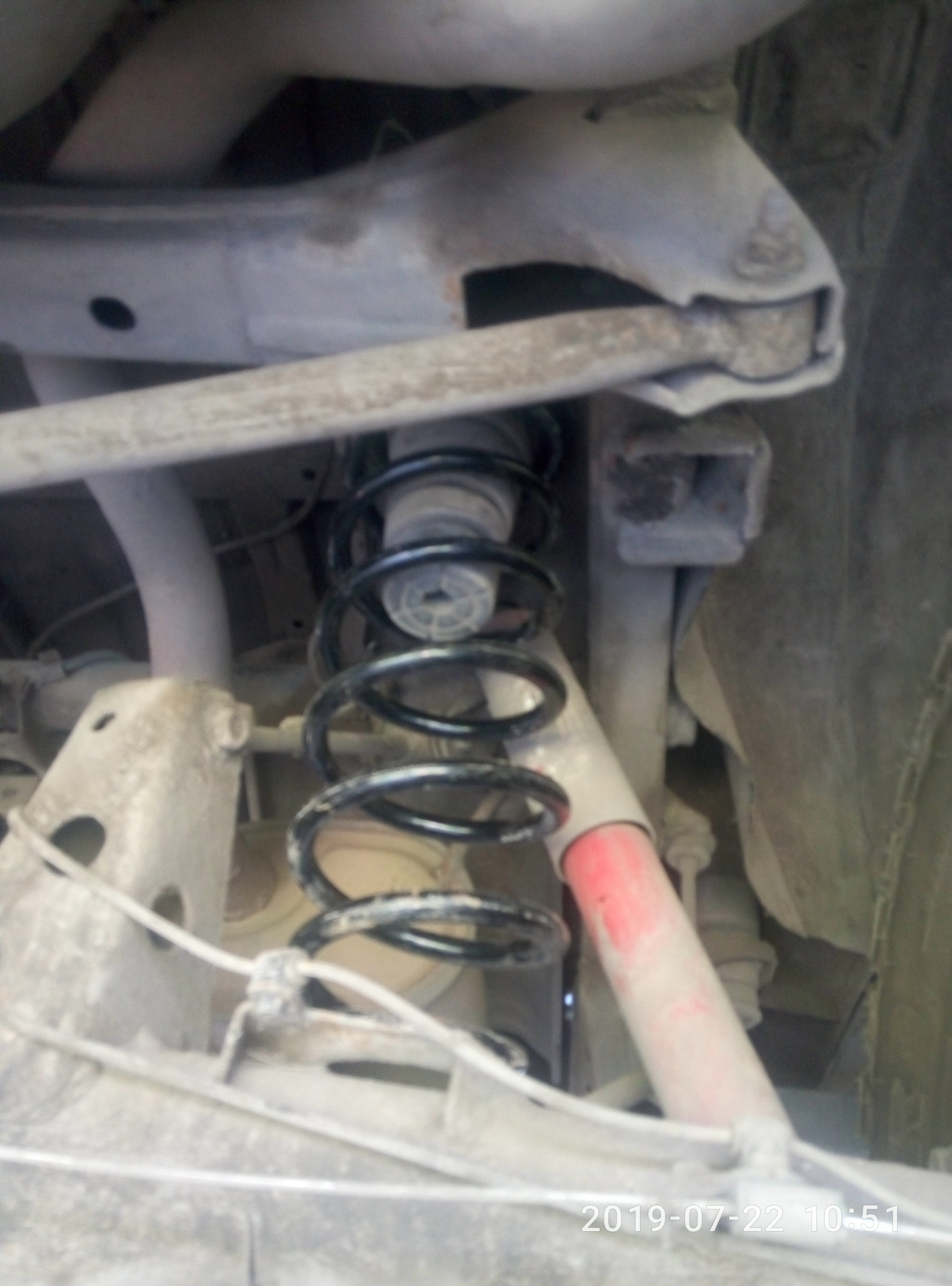

Тоже недавно обнаружил что с одной стороны половину отбойника отгрыз кто то))
Упаковка убила, тойота прямо))) почти…
Ага .могут черти. Причем все в отд пакетах, в бумаге жёлтой и в коробке красивой пара лежит
Толщина пластины какая?
4 мм но можно и 5
