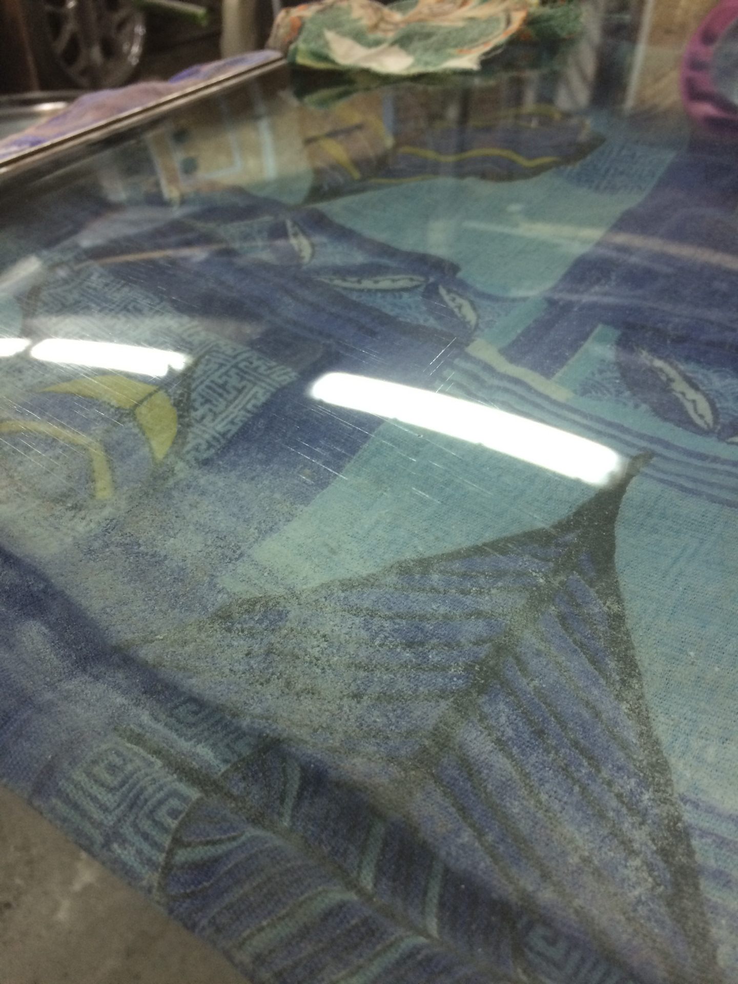

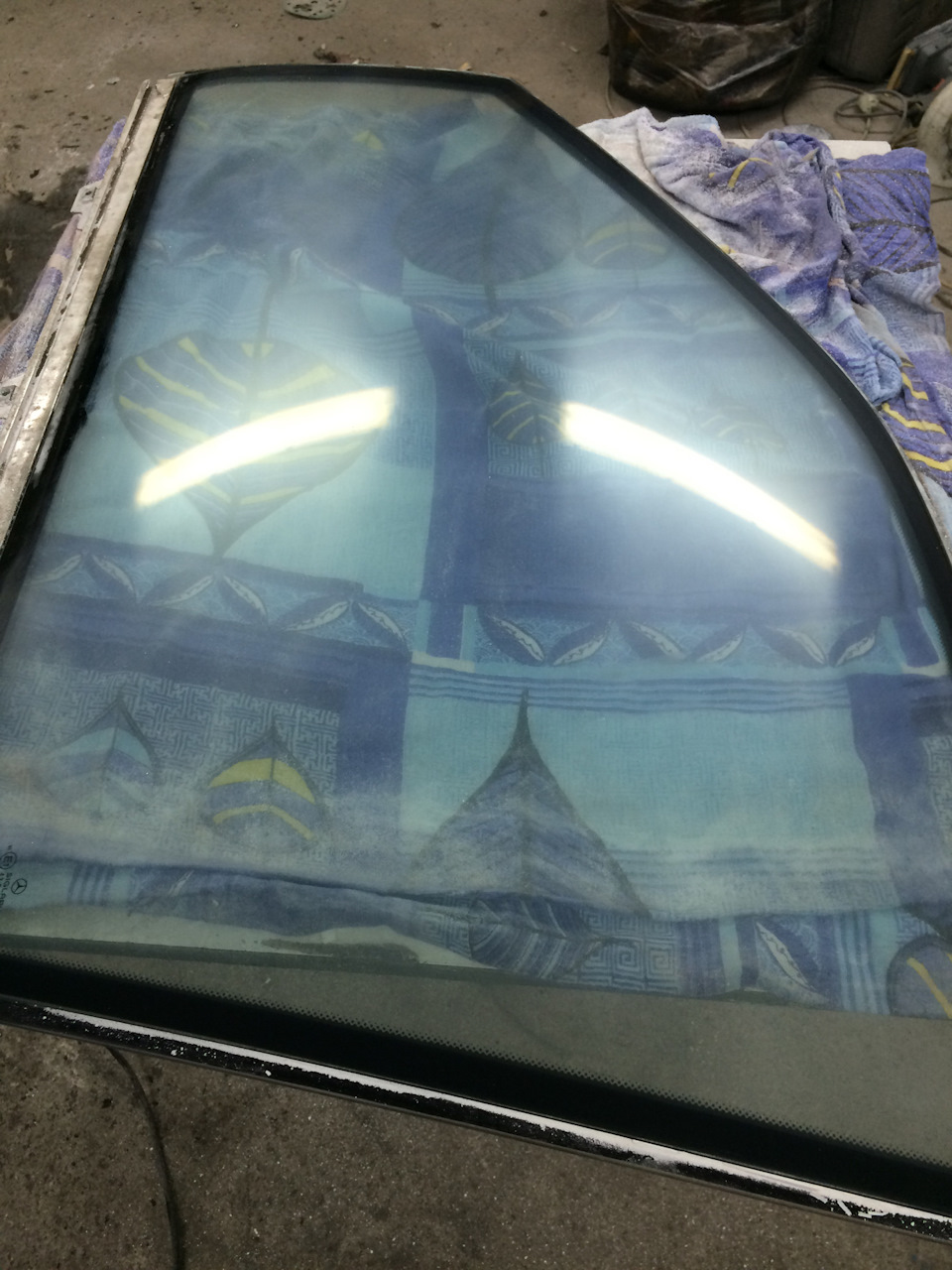

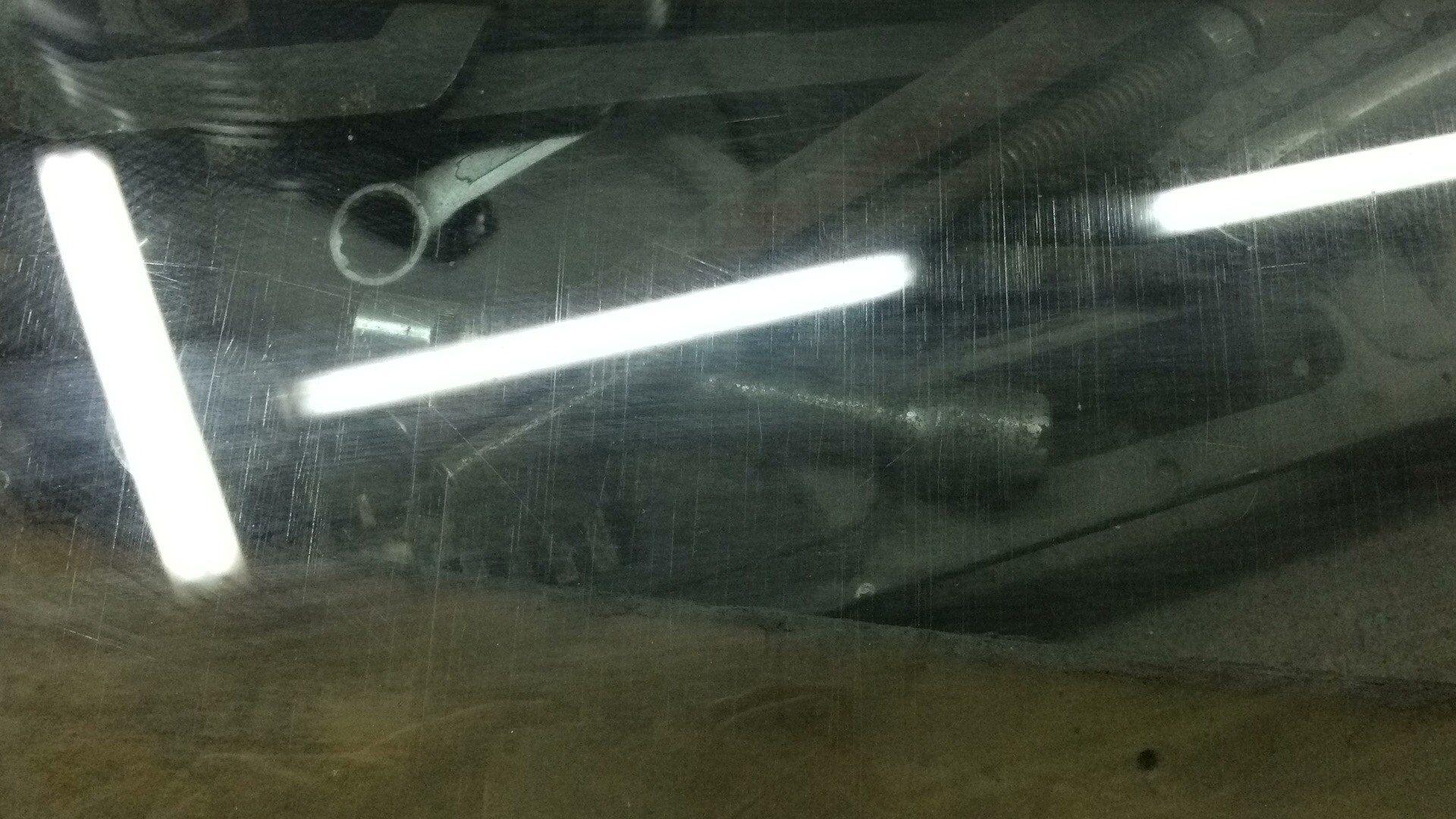

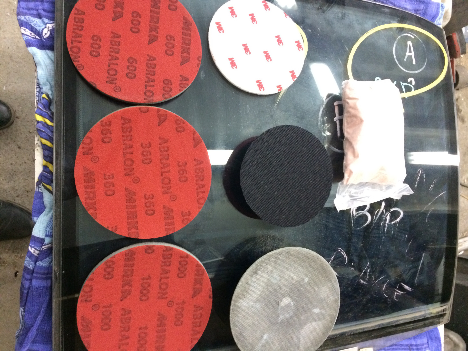

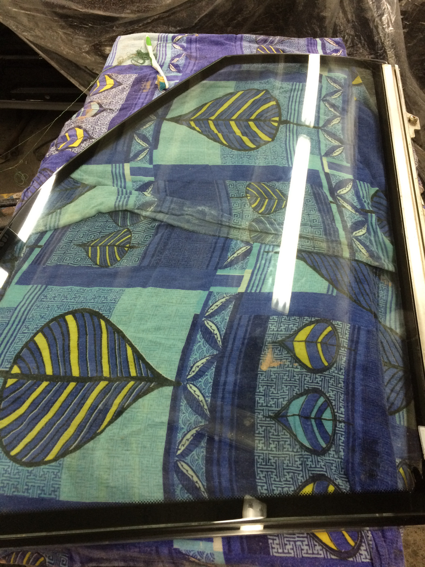

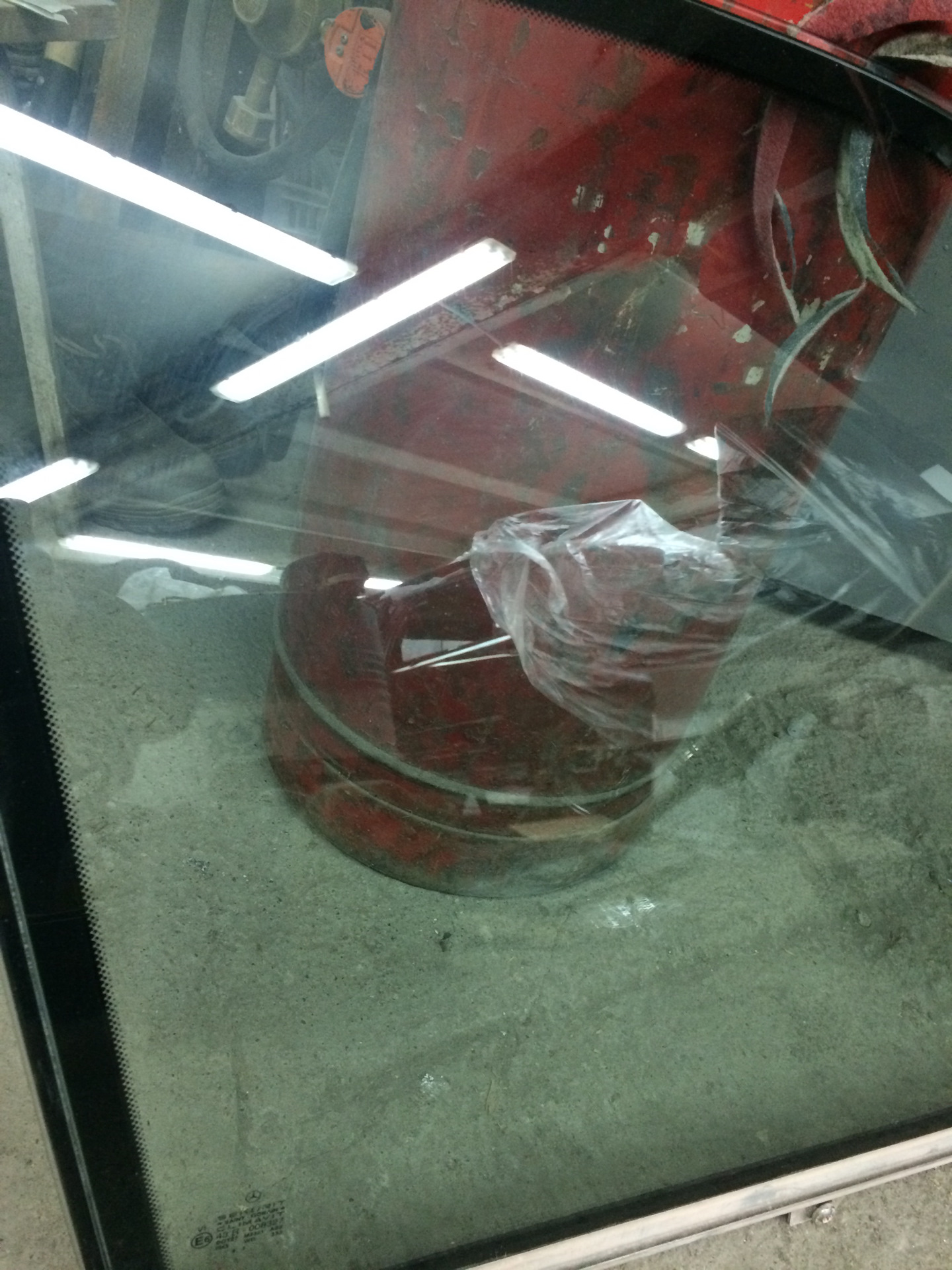

Вот такие риски от бархоток остались на трёх стеклах, а вот четвёртое стекло имеет большую проблему но о нем чуть позже.
Для изгнания всей этой нечисти нам понадобиться вот такие ингредиенты: мирка абралон (360,600,1000), фетровый диск и платформа на 125мм, оксид Церия(на 4 боковых стекла около 100 грамм)

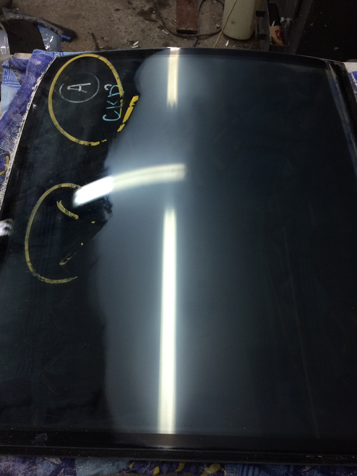

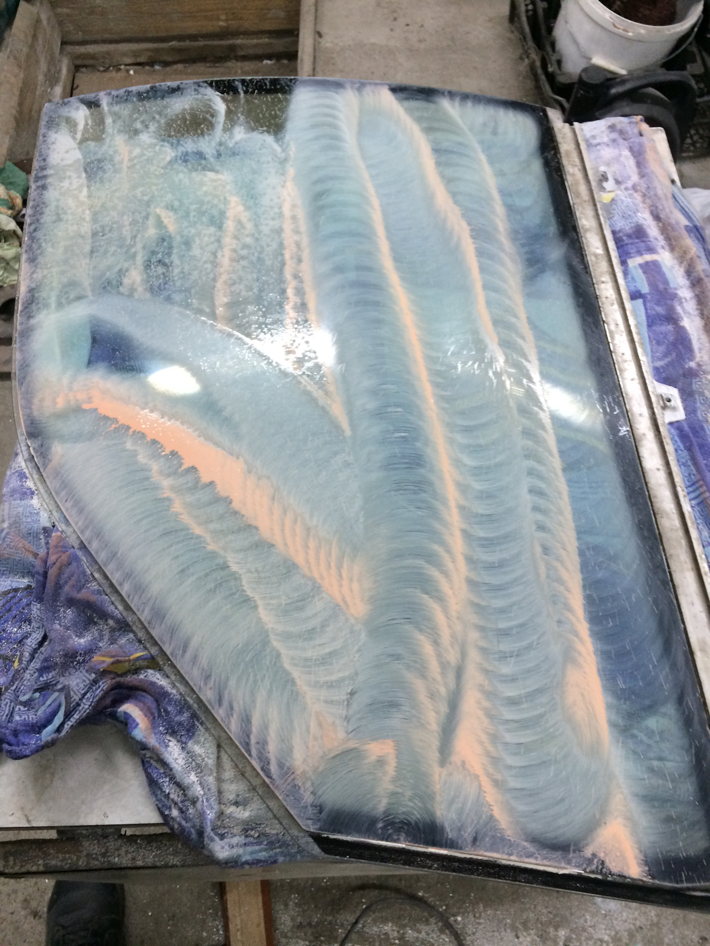

Далее на полировальной машине проходим от 360 до 1000 абралона, тут важно прошлифовать всю поверхность стекла, а вот если этим правилом пренебречь и сошкурить только царапины то вы получите эффект линзы и кривое стекло

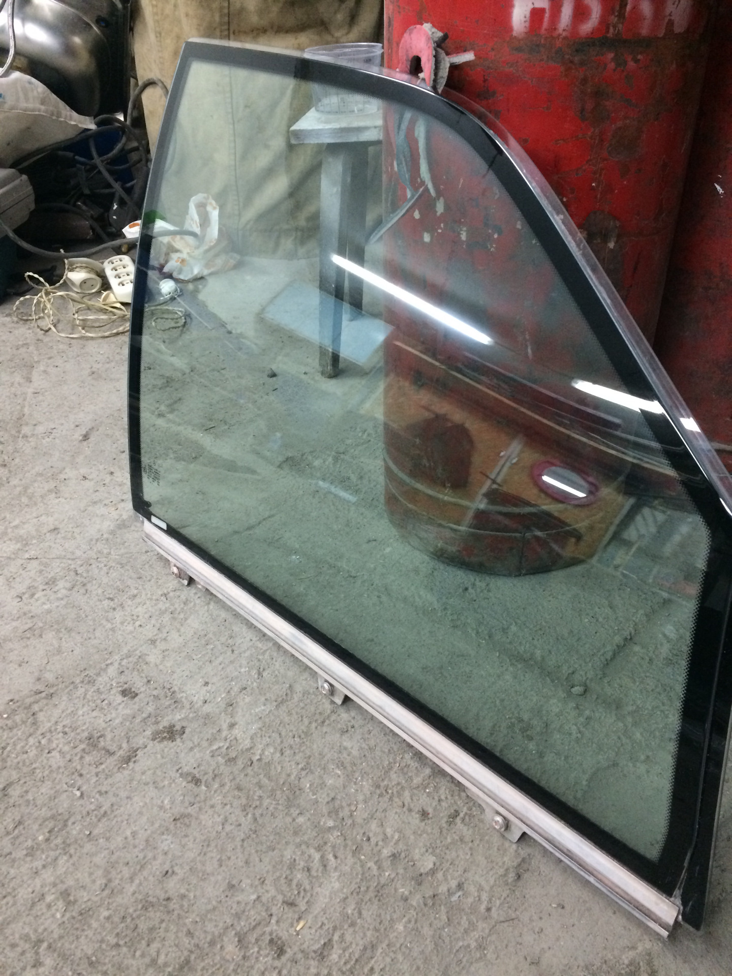

Следующий шаг, разводим порошок оксида церия с водой до консистенции легкого йогурта) и на средних оборотах начинаем полировать стекло.ВАЖНО следить за температурой стекла, при необходимости добавляем пасту, а при Ее высыхании просто достаточно смочить водой.

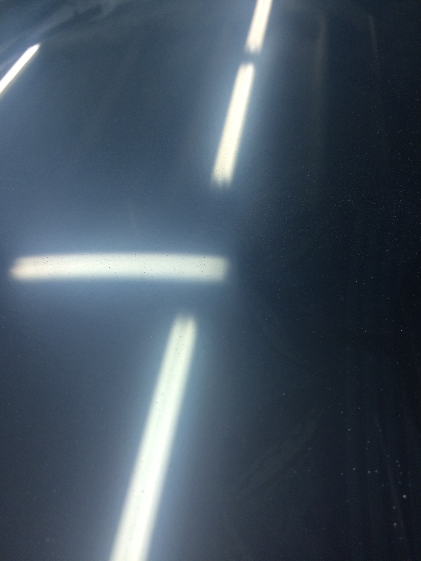

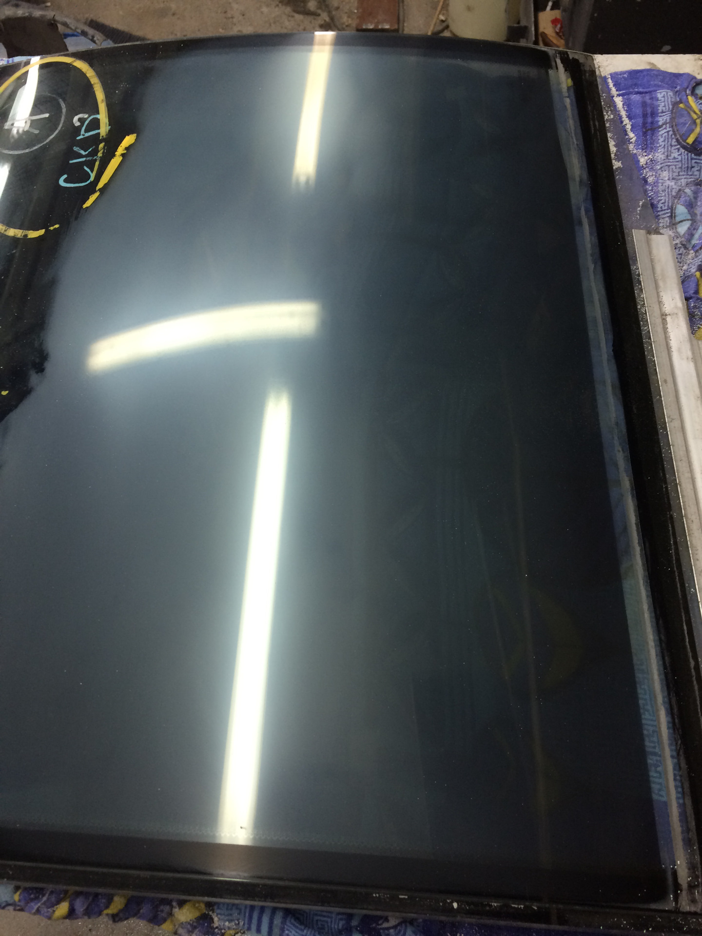

После проделанных манипуляций получаем сверкающее новизной стекло

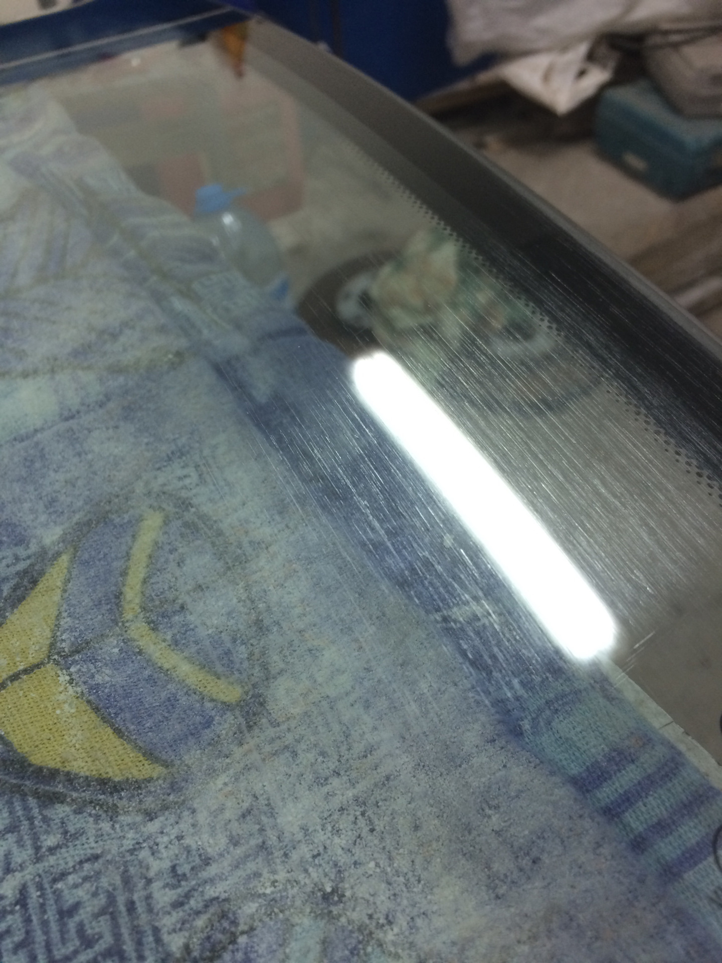

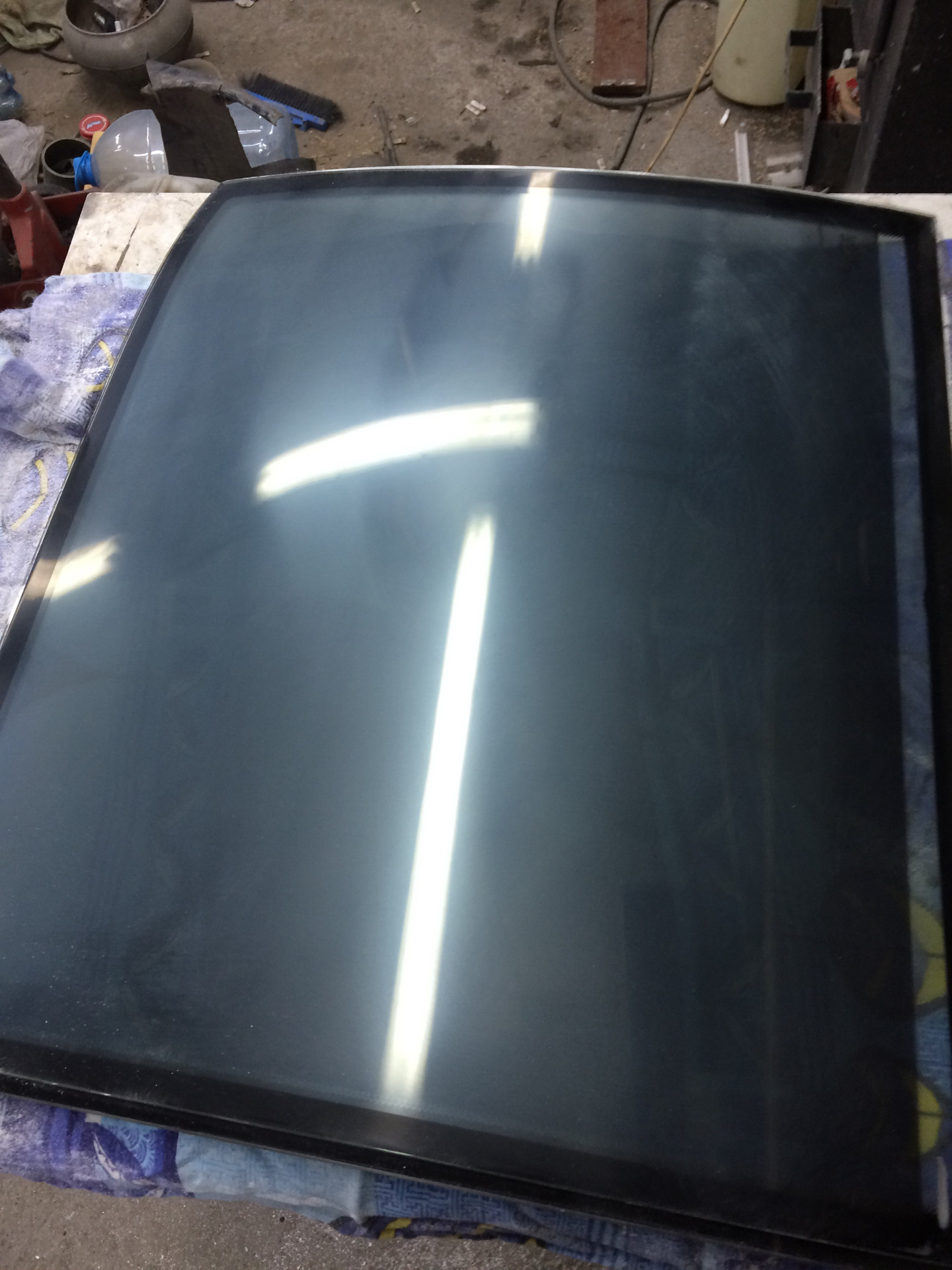

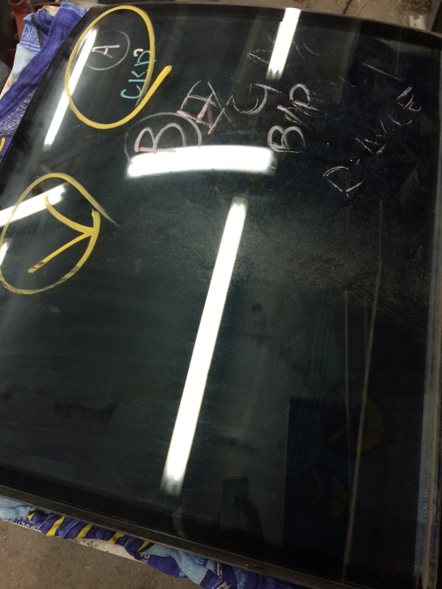

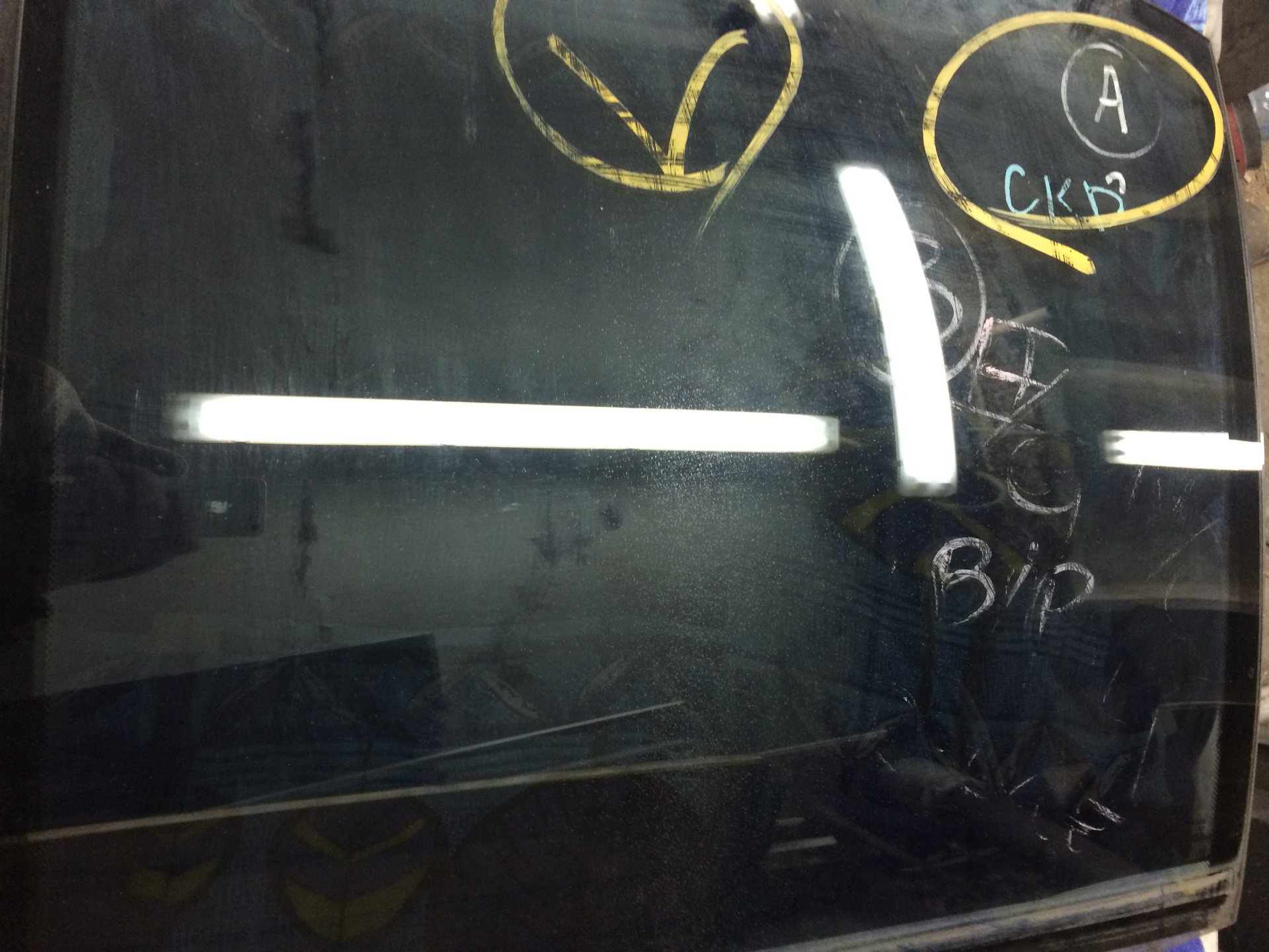

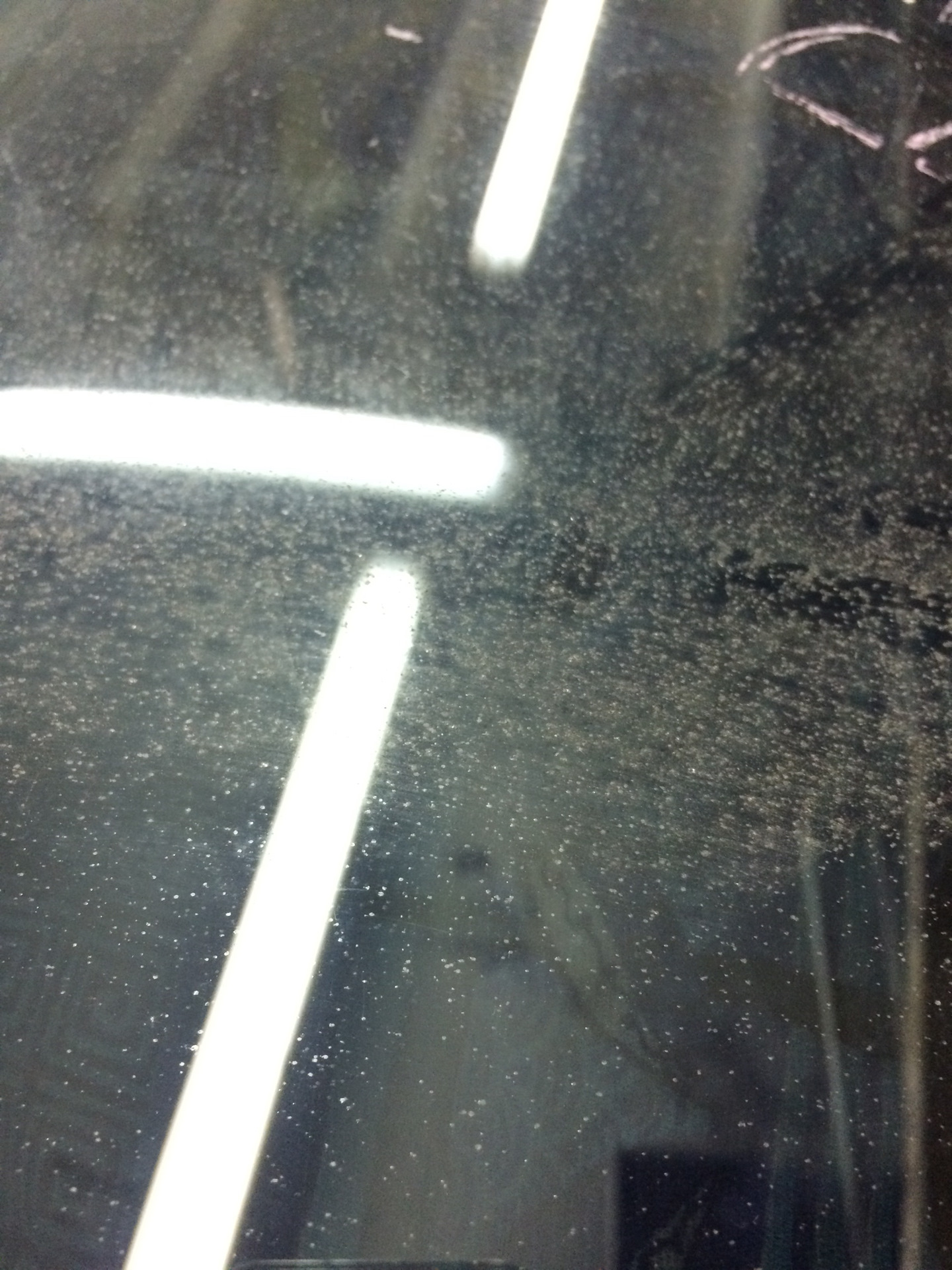

Теперь четвёртое стекло, случай когда его проще выкинуть, но интерес восстановить победил!его на разборе посекли окалинами от болгарки
Далее по той же схеме
г
Я его конечно отполировал, все гуд, но вот его отполированной фотки не осталось(((
Этот способ подходит для восстановления стеклянных фар, противотуманок и т.д
