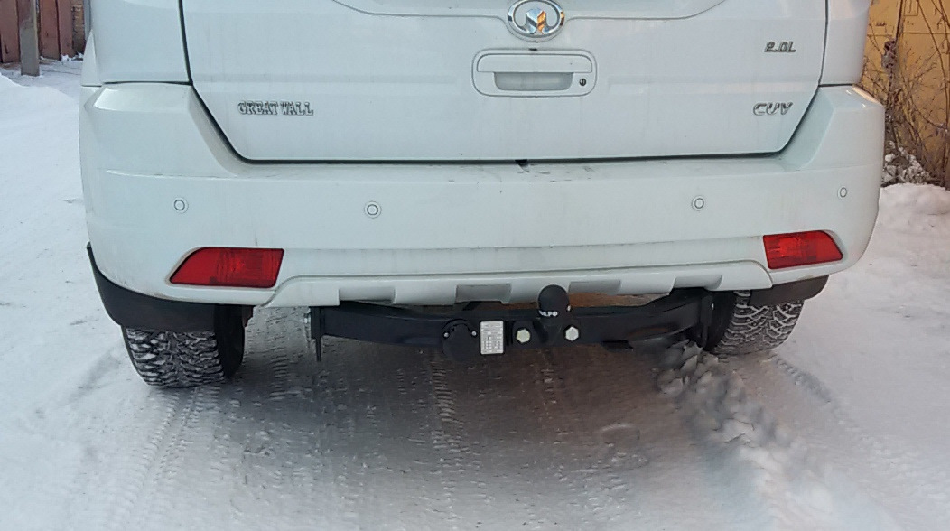

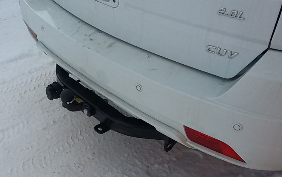

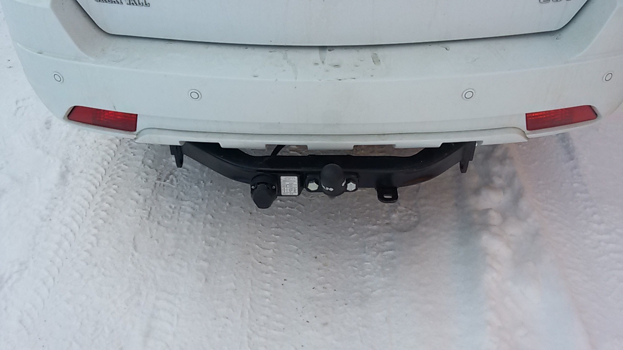

Всем привет. Установил я наконец-таки себе фаркоп и сразу столкнулся с особенностью современных автомобилей. Эта особенность заключается в том, что (в моем случае) нельзя добавить в цепь поворотников еще одну лампочку накаливания (которая находится в фонарях прицепа). Блок управления в автомобиле, из-за лишней лампочки думает, что произошел разрыв нити или вовсе перетерся попросту провод, ток в цепи увеличился и дабы избежать дальнейшего КЗ и возгорания проводки вырубает функцию поворотников. Можно конечно просто заменить на прицепе лампы на светодиодные и все будет хорошо. Но получается будет хорошо только с моим прицепом. А если я решу подключить другой прицеп то, придется тацевать с бубном и менять лампочки. А это крайне не удобно.
Решение этой проблемы не сложное. Установка блока согласования! Работает он просто. Получая сигнал от рабочей, стандартной цепи поворотников автомобиля, через силовые ключи, в виде реле или транзисторов этот блок включает лампочки на прицепе подавая +12в зачастую напрямую от АКБ авто. Таких блоков уже напридумывали вагон и маленькую тележку. Цены на них также варьируются (в 2020году) от 3000р.-9000р.

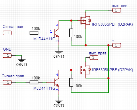

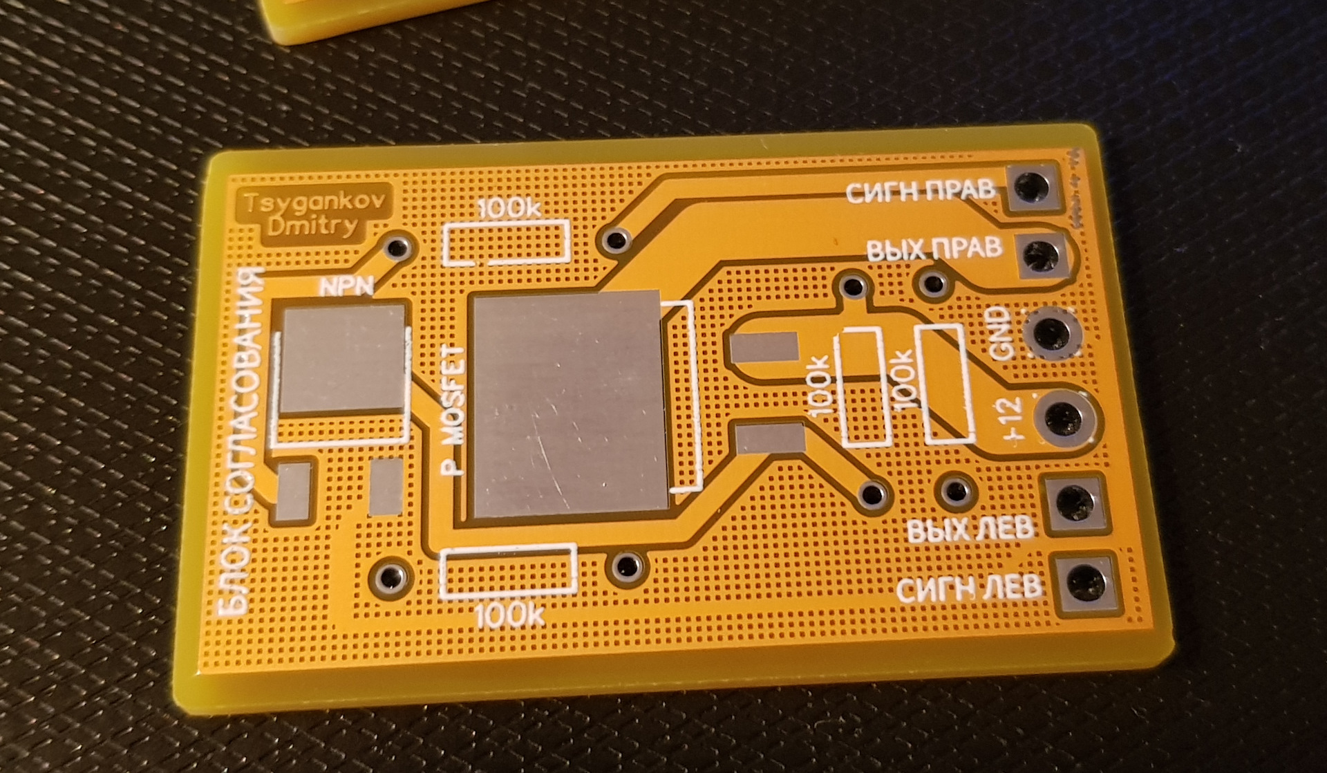

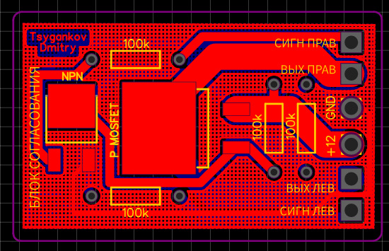

Схема получилась не сложная. использовал пару полевиков и биполярных транзисторов, ну и резисторы.
Дальше комиксы)
Дальше все по плану…

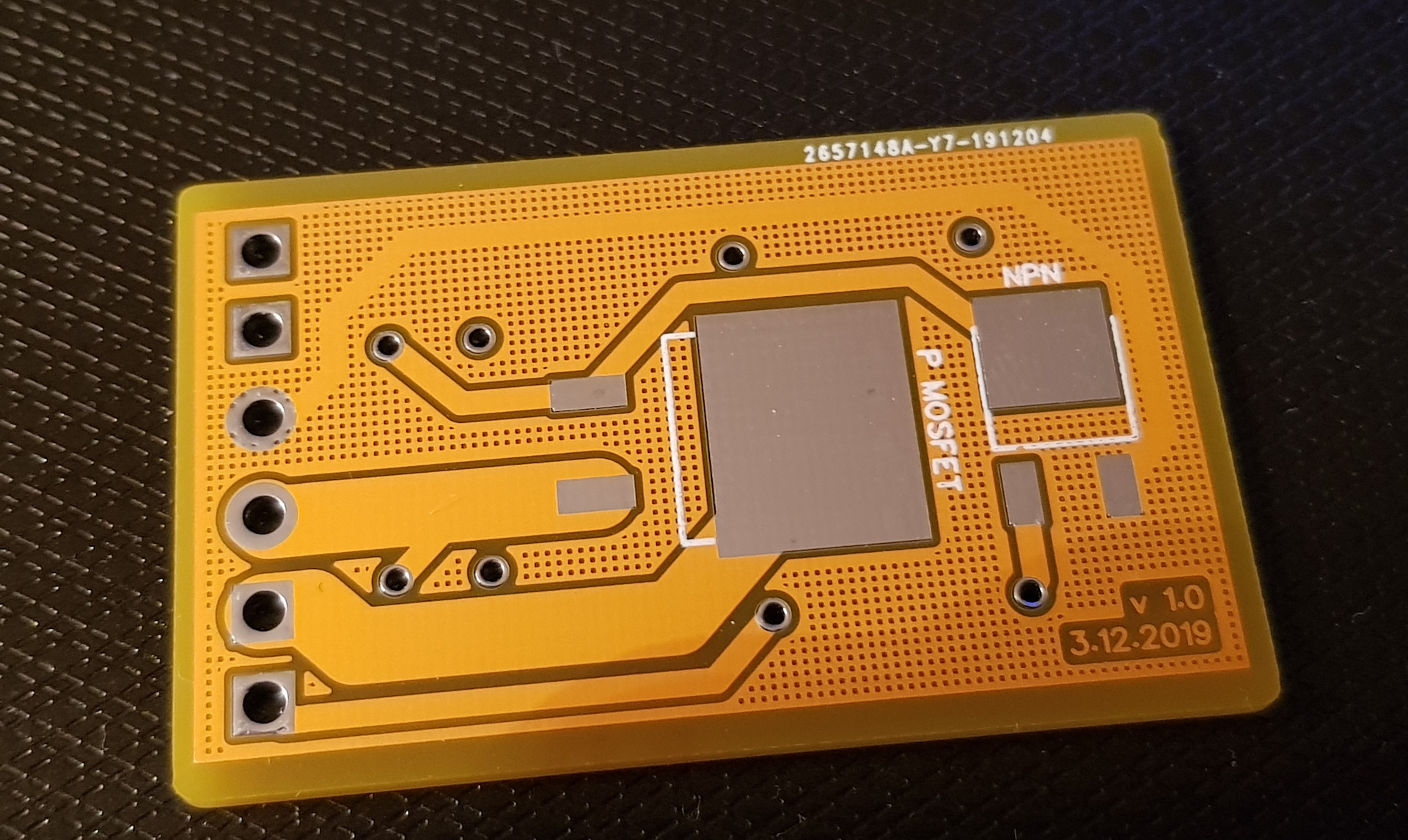

Разрабатываю печатную плату моей супер нано поделки Осколково))

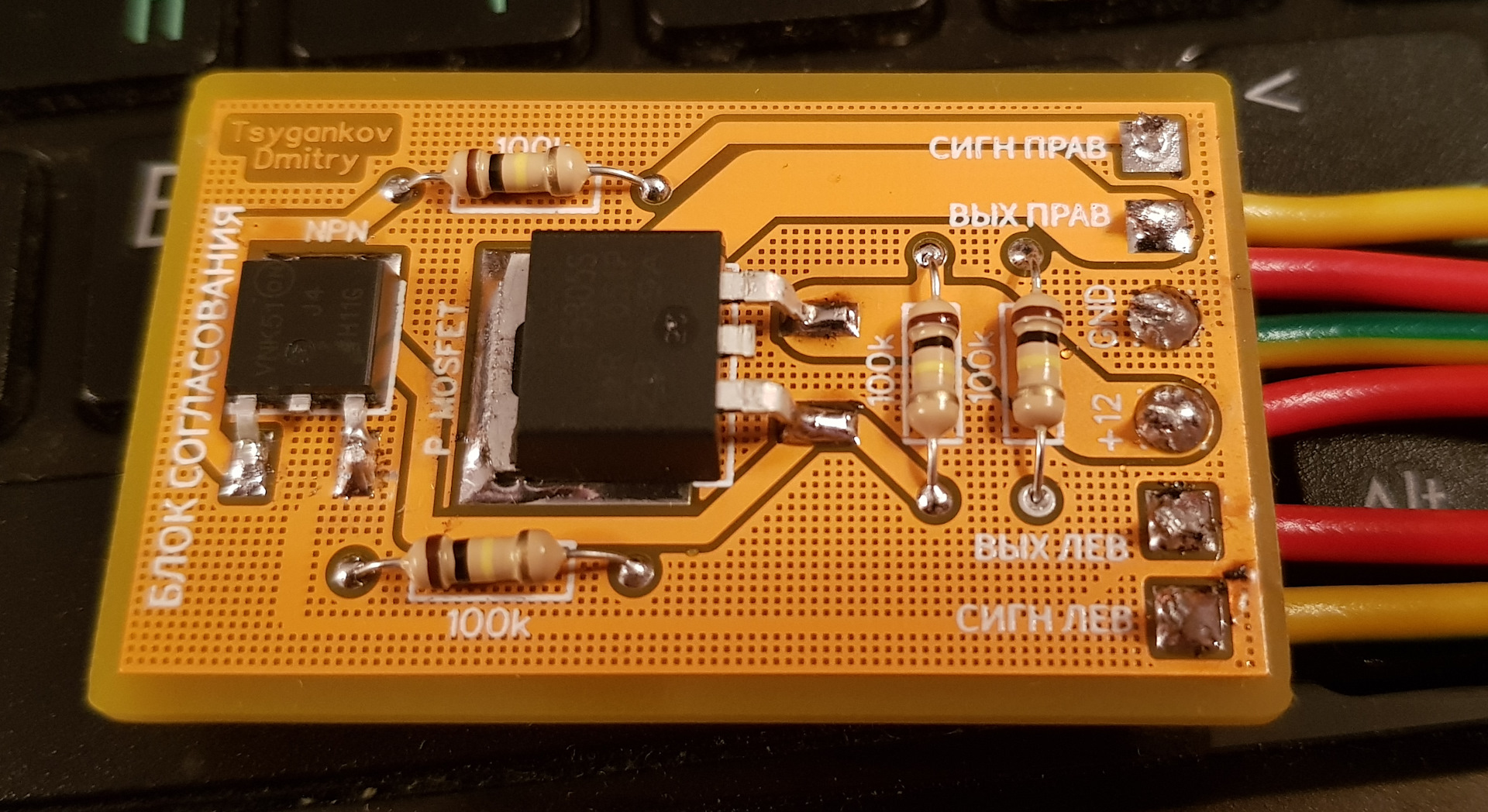

И вот она уже готовая в руках
Паяем все компоненты
И отмываем плату после пайки.

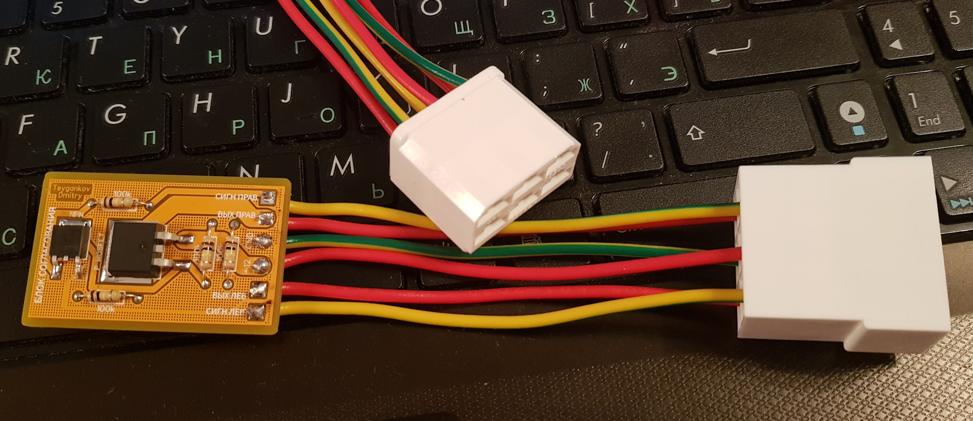

Для удобства монтажа, колодку купил в авто49.Не дождался из поднебесной колодки с клеммами не обжатыми, придется немного скруток наколхозить. Ну и на будущее она пригодится. Вдруг я все-таки захочу сделать себе блок с управлением от микроконтроллера =)

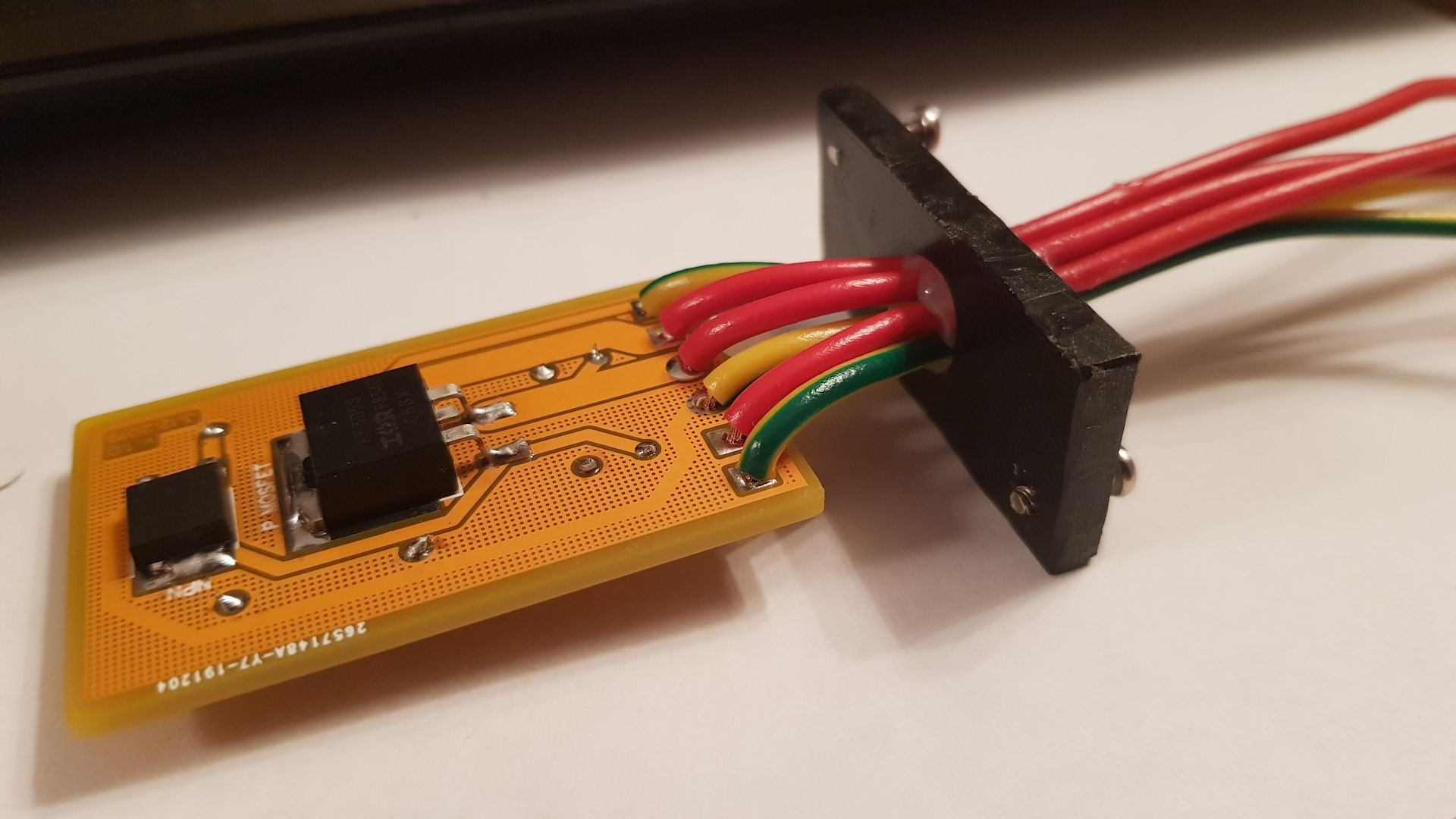

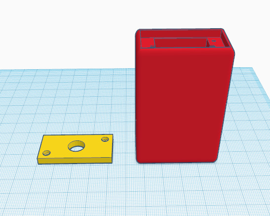

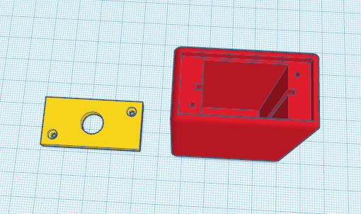

Дальше делаю корпус. Особо изысканный мне он не нужен, потому что будет спрятан под обшивкой. Так что делаю все по простому.

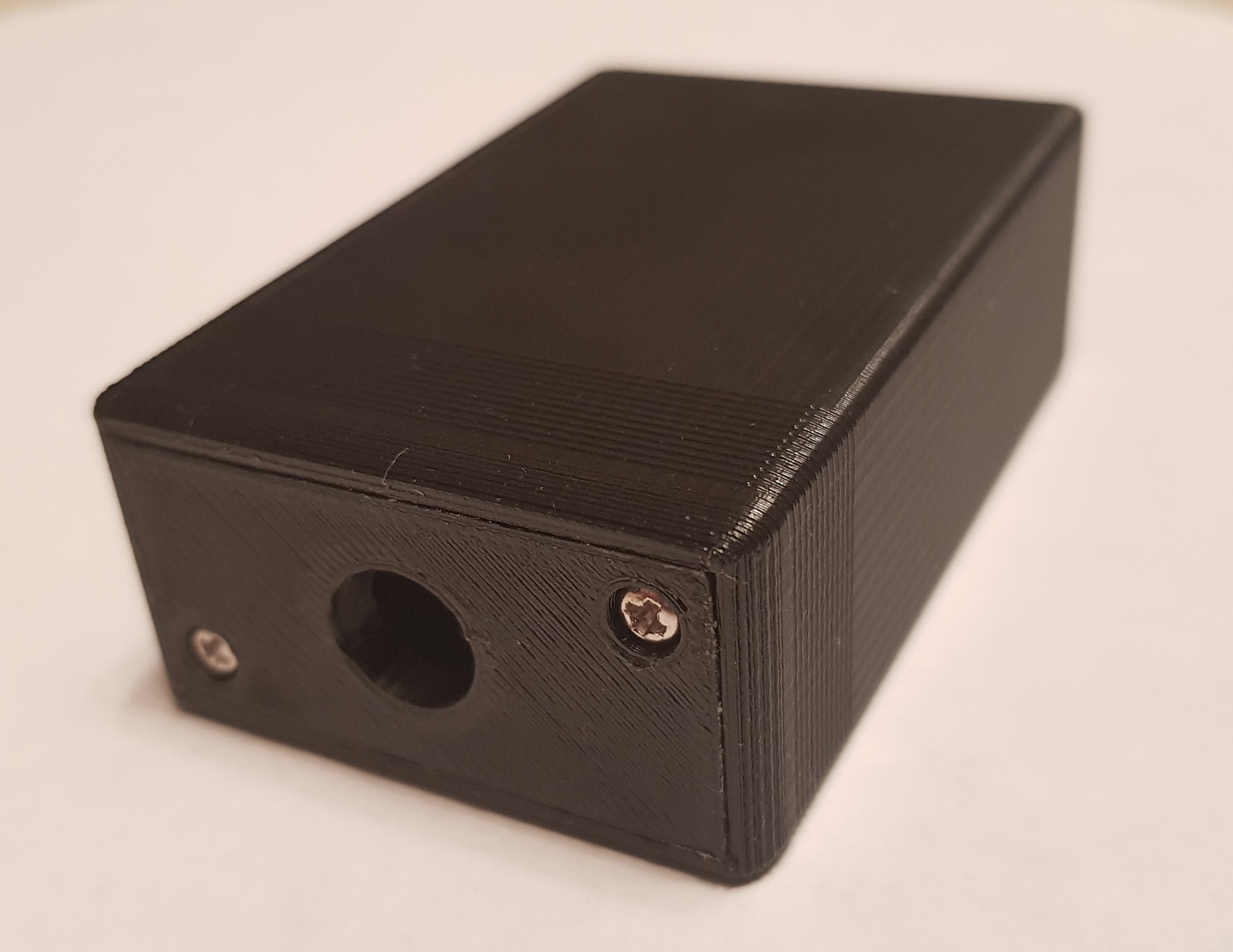

Все ок. Печатаем.

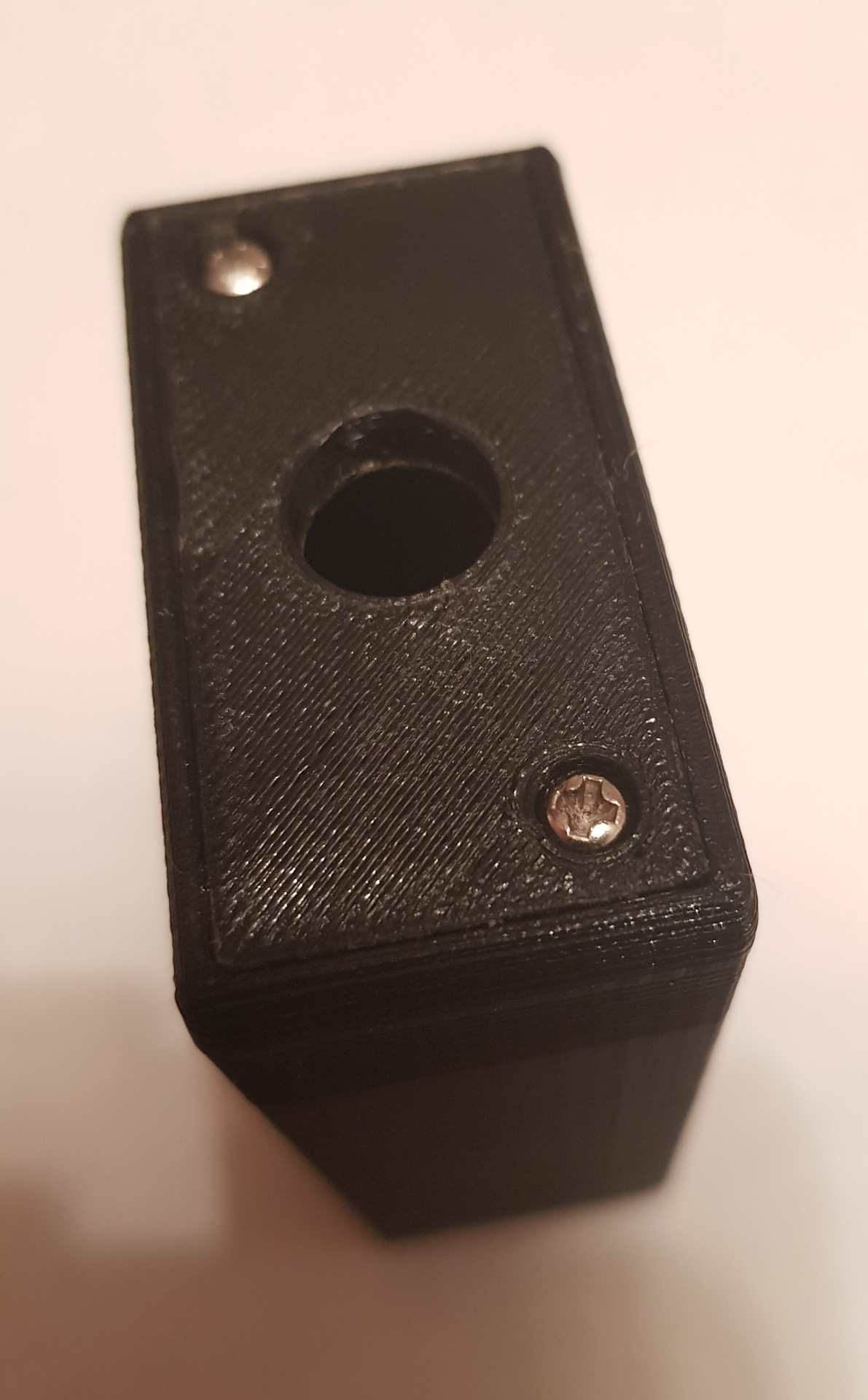

Корпус получился пуленепробиваемым с такой толщиной стенок. Если проехать колесом автомобиля своего точно не треснет даже. Но проверять я этого конечно не буду)))
Провода изыскано заливаем термоклеем, чтобы обеспечить непоколебимость и герметичность по стандарту MIL-STD 810 =)))))
Ну и законченный вариант.
Провода все подписаны на плате. Цепляю все согласно схеме. Все работает!
И главное обошлось все за сущие копейки.

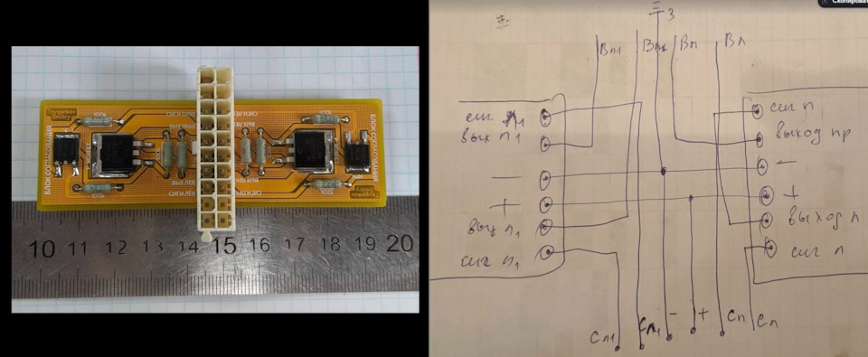

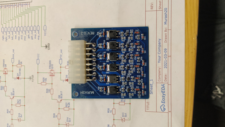

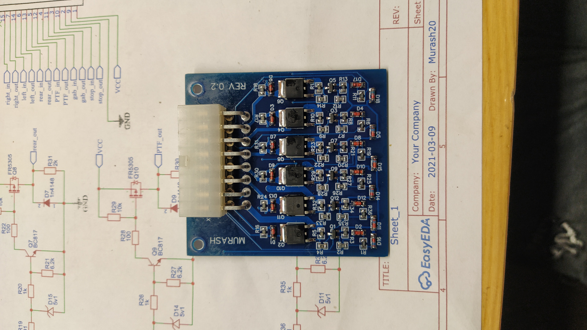

UPD: с соклубнем сделали плату на 6 каналов интересная реализация подключения.

Моя реализация была такая из этих 2-х канальных плат сделать 4 канала, 1 на стоп, 2 на подворотники, 1 габариты.

Это только на поворотники? А габариты, стопы, задний ход?
Я лично себе сделал только на поворотники. У меня нет необходимости делать остальные каналы.
Но т.к. меня часто просили сделать на 6 каналов плату, я сделал и такую. Чтобы габариты, стоп, птф(или ЗХ), поворотники работали как положеноу людей.

Плату тоже на 3д принтере нарезали?
Нет. На заводе сделал.
Я помню травил в молодости а сейчас проще
даааа… были времена. Сейчас мне за неделю из другой страны пришлют с завода готовые платы)

Привет. Что то я не понял, у вас там дома минизавод? Как вы плату изготовили, про 3Д принтер для корпуса сам догадался)
=) я плату всего лишь разработал. А изготовили мне ее иностранные специалисты на заводе в поднебесной.
можно поподробнее пожалуйста
разводишь плату в программе специальной, любой. Спринтлэйаут например многие используют. Потом делаешь в ней гербер файл. выбираешь на каком заводе хочешь сделать платы. pcbway, jlcpcb или др, на алиэкспресс есть представители можно и через алик сделать заказ ну или на крайняк для тру патриотов можно в зеленограде в тридорога и долго делать платы на производстве(не знаю почему у них заказывают но есть такие))) И все. готово.
и на сколько процесс затягивается, от момента скинуть файл на завод до получение посылки?
Если у китайцев делать то быстро очень. Если в зелике то дооооолго очень.
DinyaZavr
3-12 дней делают.
Плюс доставка.
После ковида сроки подросли…
Привет, а можешь прокомментировать саму схему? Почему биполярный управляет базой итд?
Потому что полевик Р-канальный нельзя иначе открыть и закрыть в данном случае.
Схема простая.
А сразу подать на базу? Если n канал…
DM902
Схема простая.
Извини что туплю, просто разобраться хочу)
не откроется так. Вернее приоткроется и сопротивление канала в данном случае будет огромное и он будет греться как утюг от тока для 1 лампочки в 1,7А. Если бы я использовал тут какой нибудь микроконтроллер тогда можно было бы напрямую ногой дергать и открывать спокойно этот полевик. А вот если бы у меня в машине лампочки эти коммутировались минусом то, можно было бы поставить N канальный полевик и открывать его напрямую без биполярного транзистора. Вот такие у них особенности работы.
И у полевика не база, а затвор. А у обычного биполярного транзистора база.
И они вообще разные. Биполярный транзистор открывается током, а полевик напряжением. Ну это так. утрированно. Для общего понимания.
Лучше советую почитать теорию с картинками. Так в комментариях сложно объяснить, что да как. Нужно понять какие там процессы происходят.
Дак я как раз и собирал разные примитивные типа мигалки, генераторы простые итд, и то что биполяр током управляется знаю но блин сколько не смотрю в картинки … не могу понять ) при том что ламповые усилители собираю самые разные и однотакт и двухтакт, и трансы мотал и … но транзисторы до сих пор загадка)))
DM902
Кстати а в чем разница, дёргать контроллером или так? Вот по данной схеме полевик с затвором на 20в, получается тоже не до конца открытый ведь?
Ну смотря какая цель. Так и открываешь его.
Про 20В я не уверен. По-моему этот полевик от 4.5 уже открывается. Что было под рукой в этом корпусе то и поставил. Мне тут главное было это корпус Д-пак, а с номеналами я особо не заморачивался. Прикинул что не будет греться и норм.
Правильно) от сюда и вопрос, почему напрямую не открыть, ведь с поворотника или стопа будет 12-15в и он будет открыт полностью) что нам тут даёт биполяр
Потому что он так вот работает. Так, как бы, задумано его природой. Если на затвор подать + от стопа он приоткроется(см. предыдущий ответ про нагрев). Биполярник открывает мосфет. Иначе Р-канальный мосфет не открыть тут. Ну я имею ввиду что мне этот вариант тут больше понравился). Он тут самый простой и не требует расчетов.
Дак какая ему разница, от стопа 15 вольт пришли или от биполярника те же самые 15 в. Ведь его природой заложено по напряжению открываться.
Разница в канале. Эти полевики плюсом запираются, так же как биполярники pnp.
Поэтому сигнал на затвор нужно инвертировать. Там вверху схема если что есть, все нарисовано. А в тырнетах тонны литературы про работу транзисторов.
Нене, мы немного не об этом) человек говорит про неполное открытие если на затворе напряжение меньше будет, я о том что хоть от стопа хоть через биполярный — на затворе тот же номинал. (Естественно говорим про соответствие полярности).
В его схеме по рисунку выше полевики иначе не открыть. P канал, открывается отрицательным напряжением относительно истока. А сигнал на включение — положительный. Причина в этом а не в том, что полевик не доконца откроется. Автор сам путается похоже) Если вы про какую то другую схему, значит я вас не понял обоих.
Все правильно, мы чуть ушли от темы просто)
Это справедливо для схем, где нагрузка включена в цепь истока. Тогда нет возможности обеспечить потенциал относительно него, и транзистор горит из-за большого сопротивления перехода. Частые грабли у начинающих. Подробно и красиво один хороший человек расписал тут — www.drive2.ru/b/1170149/

Транзисторы биполярные излишне мощные аднако
Да. Я в курсе. Просто что было под рукой в этом корпусе то и впаял.
