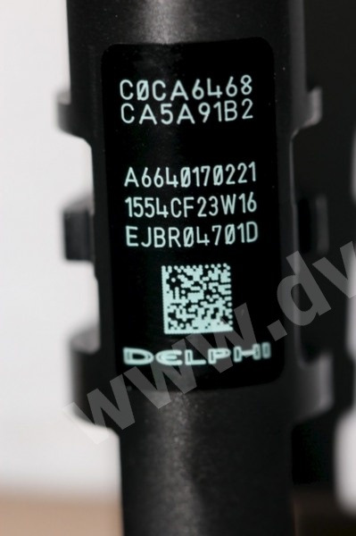

форсунки разные, но и на форсунках Евро3 тоже есть номера(контрольные суммы), только вот сильно на работу они не влияют, хотя в сервисной программе стенда есть функция расчета новой суммы после ремонта, а в диагностической программе есть опция прописывания новых форсунок. и да, для Евро3 тоже она есть.
Вот она форсунка Евро3 с кодом форсунки
