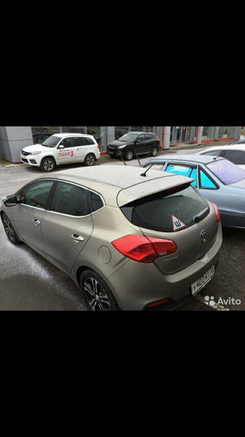

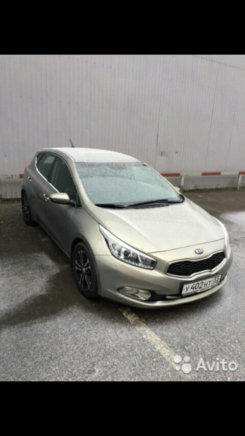

Так вышло что предыдущего сида 1поколения продал 31.12.2017г и в этот же день на авито всплыл мой сид, сданный по трейд ин
, и я 1января позвонил чтобы Забрать его, всю информацию я уже по базам пробил, зная только гос номер .
Так как авто чист и ценник был 585000 я поехал забирать … иначе его бы забрали .
Забрал за 575000, это был мой новогодний подарок, так как даже сейчас в престиж комплектации за них просят 620-650 тыс .

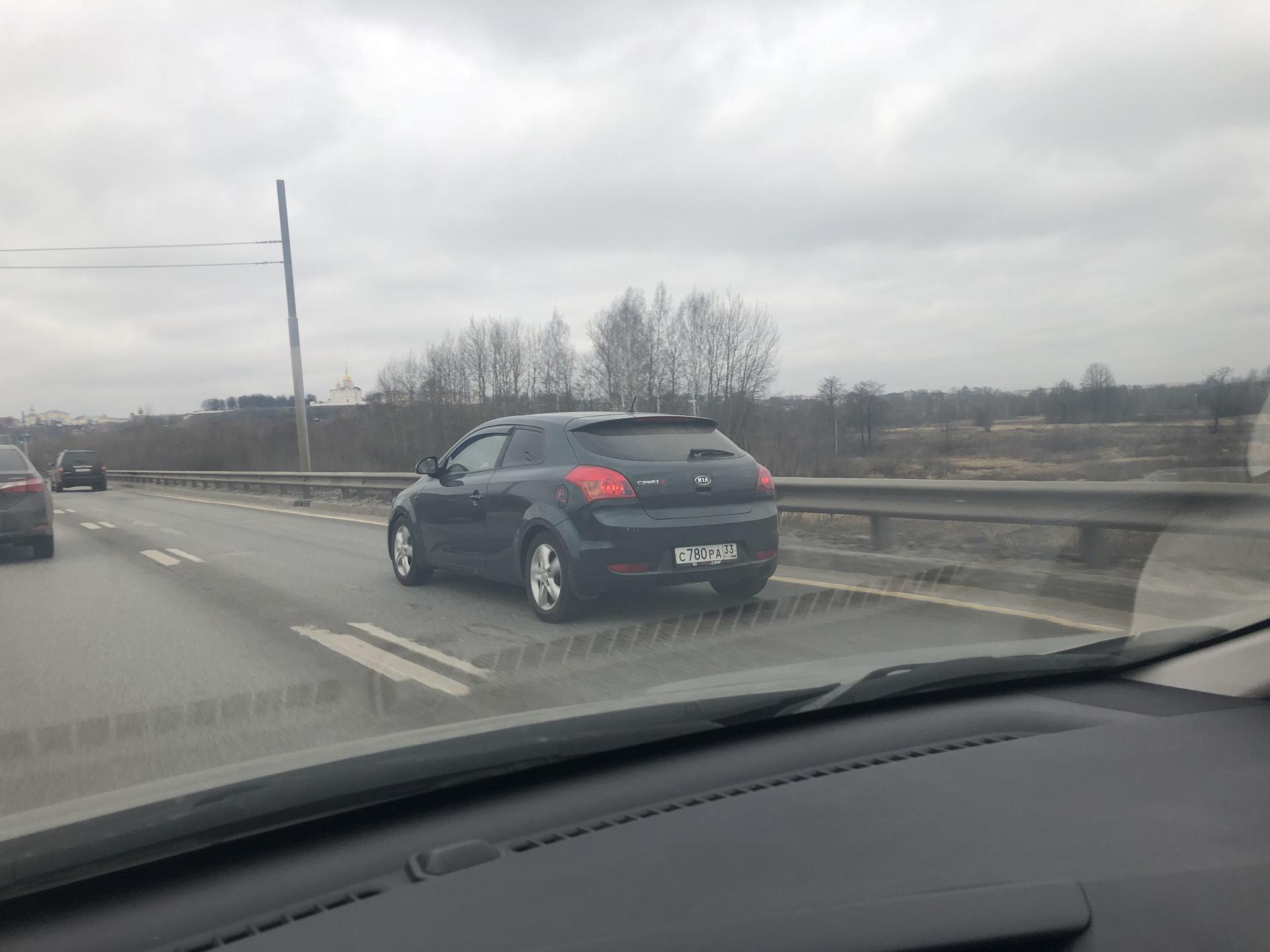

Так случилось, что 30 декабря встретил свою предыдущую машину на улице, хотя уехала она в другой город, без 1 дня как 2 года назад продал ее, жалко не было, но были бы деньги себе точно оставил!
Ничего не изменилось, все наклейки на месте, и крыло такое же мятое …
