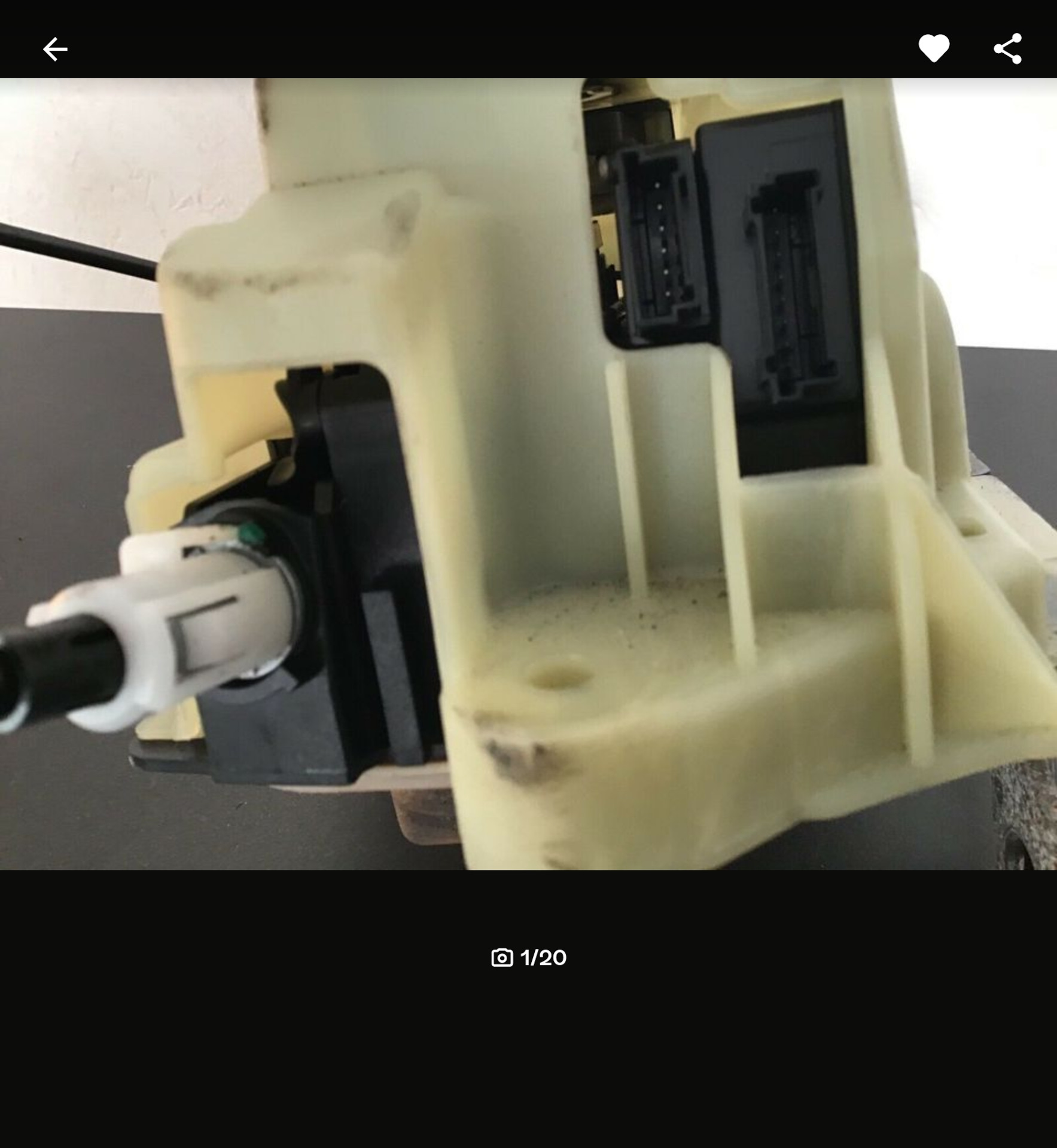

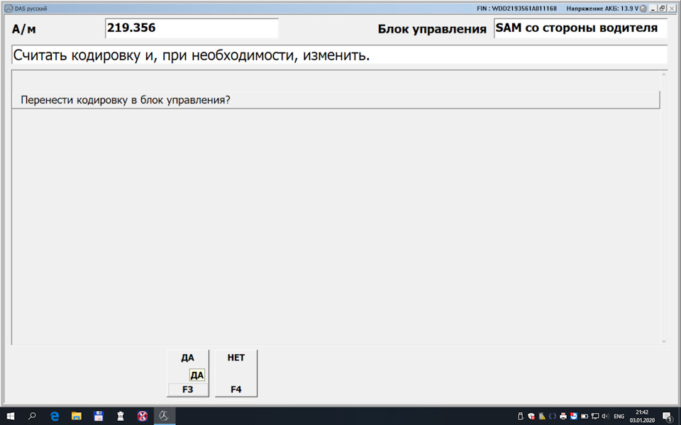

В Американских версиях есть такая штука — светодиодный индикатор включенной передачи. Находится он рядом с ручкой переключения. На Европейцах установлена просто табличка со схемой передач. Решил добавить. Что для этого понадобилось:
1) Модуль индикатора селектора американский со светодиодами внутри. Его разъем 8пин, против 3пин в европейцах.
2) Селектор передач с модулем, отвечающим за переключение(я сделал из двух один)
3) Проводка
Итак, заказал модуль индикатора

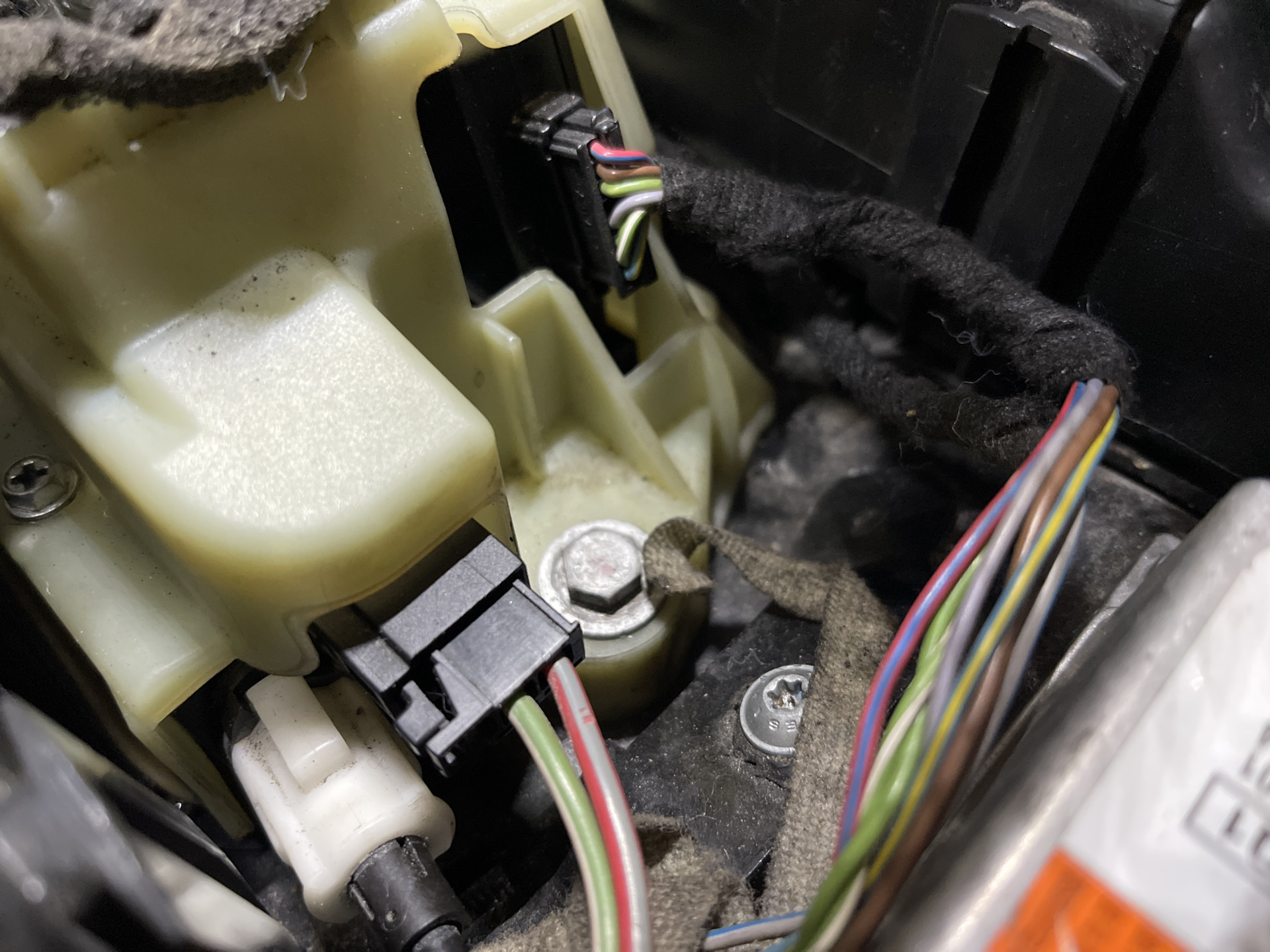

Как видно на фото, у них разные разъемы. Теперь нужно подготовить проводку:
N10/1 — Передний SAM
N15/5 — Селектор передач

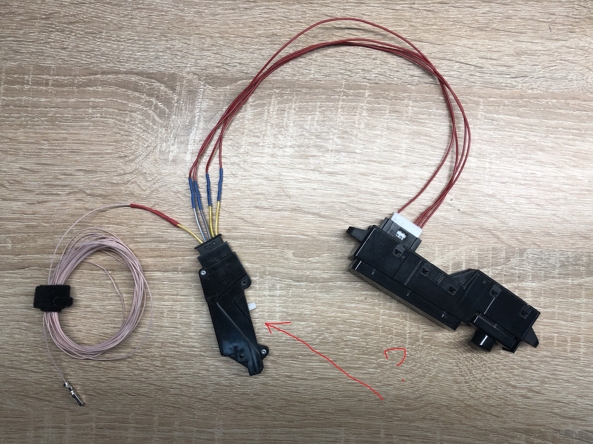

Питание идет от модуля переднего SAM с коннектора i7 пин 3.
Покупаем контакт A0135451626, обжимаем и ведем в разъем переключателя. С разъема переключателя идет 4 провода в индикатор селектора. То есть переключатель просто замыкает контакты в зависимости от положения ручки селектора и подает питание на нужный провод в индикатор, где зажигает нужный светодиод. Все очень примитивно.
8-пиновый коннектор для нового индикатора: A0325455228
6-пиновый коннектор для переключателя: A0015402881
A0165454126 — номер контакта в коннекторе(их понадобится 5+4шт)
Далее эту проводку соединяем с существующей, для этого проводим провод с пином в передний SAM и коннектор старого индикатора 3пиновый разбираем, и эти три имеющихся пина вставляем в наш новый 8пиновый разъем. Остается только один неиспользуемый пин.

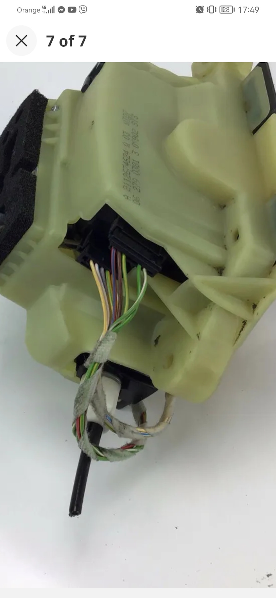

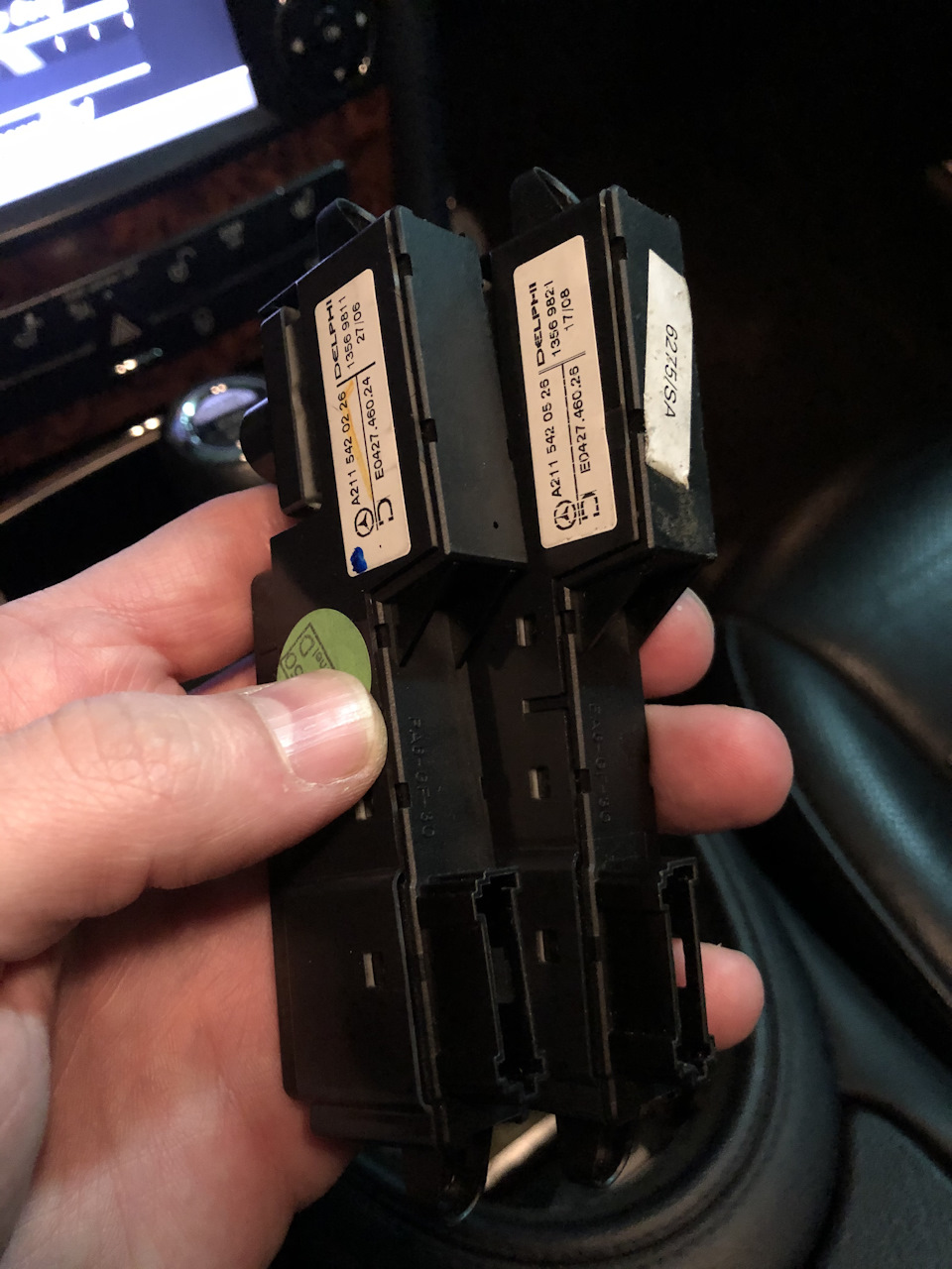

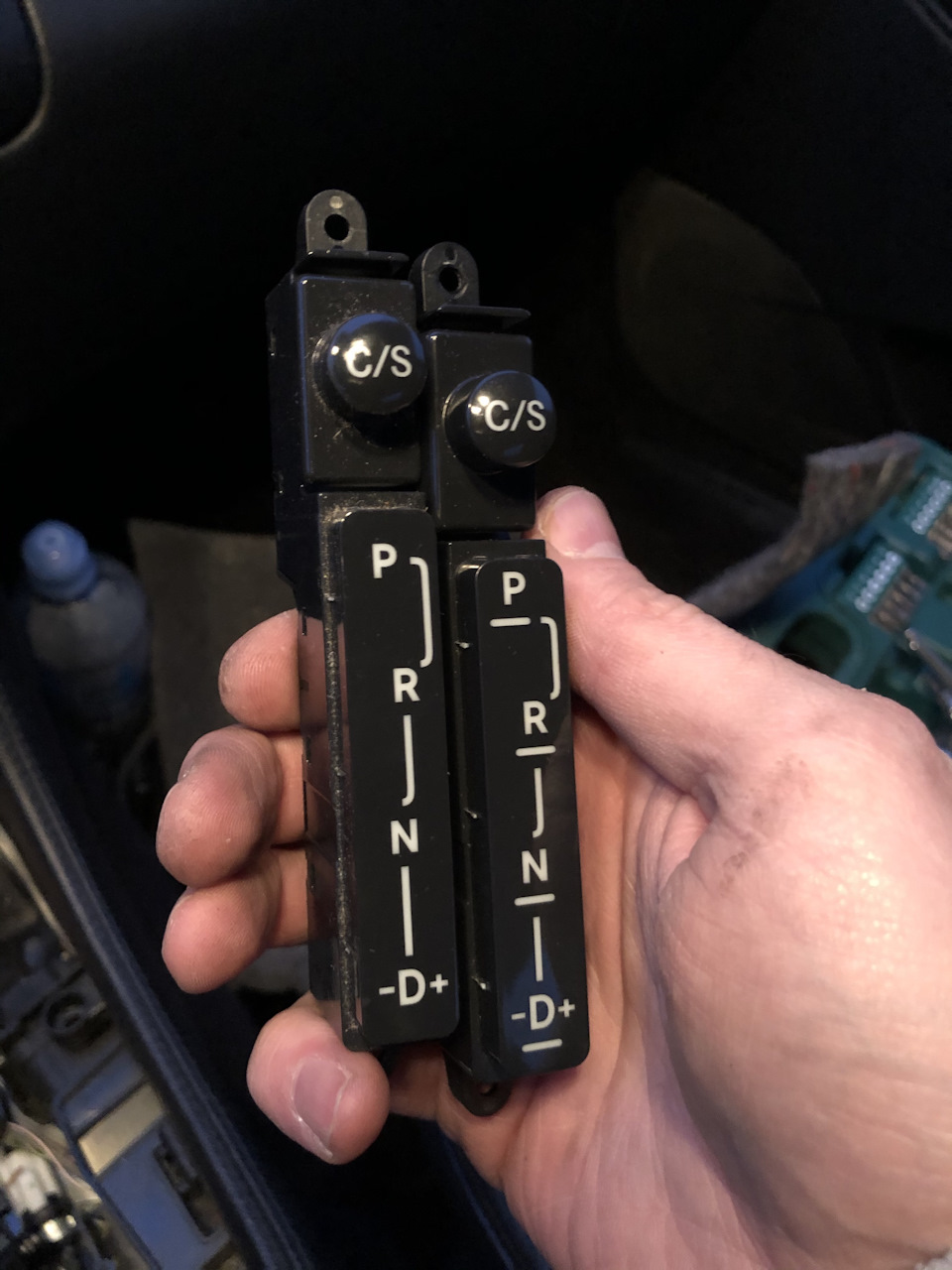

"Если селектор берется в сборе сразу американский, то просто устанавливаем его, подключаем провода и все. Я же брал два селектора и собирал из двух один с нужной мне комплектацией. Мне не хотелось отсоединять его от кулисы и лазить под машиной. Поэтому пришлось разбирать-собирать селектор в салоне."
Далее нужно в переднем SAM закодировать pin3 чтобы появилось напряжение и все заработало.
Вот что получилось.

Привет, а подскажи пожалуйста как переделать 8-пиновый коннектор с кейлесс переделать в 6-пиновый коннектор для переключателя: A0015402881?
Никак, надо отдельно покупать.
Спасибо
Етот подходит?
Да, должен подойти

У вас есть номер американского селектора?
A2112674824 Schaltkulisse USA + Keyless Go

Разобрался, надо брать американскую кулису с Кейлес Го, там уже усё будет)

Что бы не колхозить, оригинальный номер селектора с Кейлес известен?
A2112674824 Selector America + Keyless Go
Ставил себе такое, но я искал селектор от американца, а ты получается из каких селекторов собрал один?
Я брал тоже американский, но без кейлес, а у меня стоит с Кейлес. И просто переставить не вышло так как разные модули управления. Пришлось наколхозить)))
