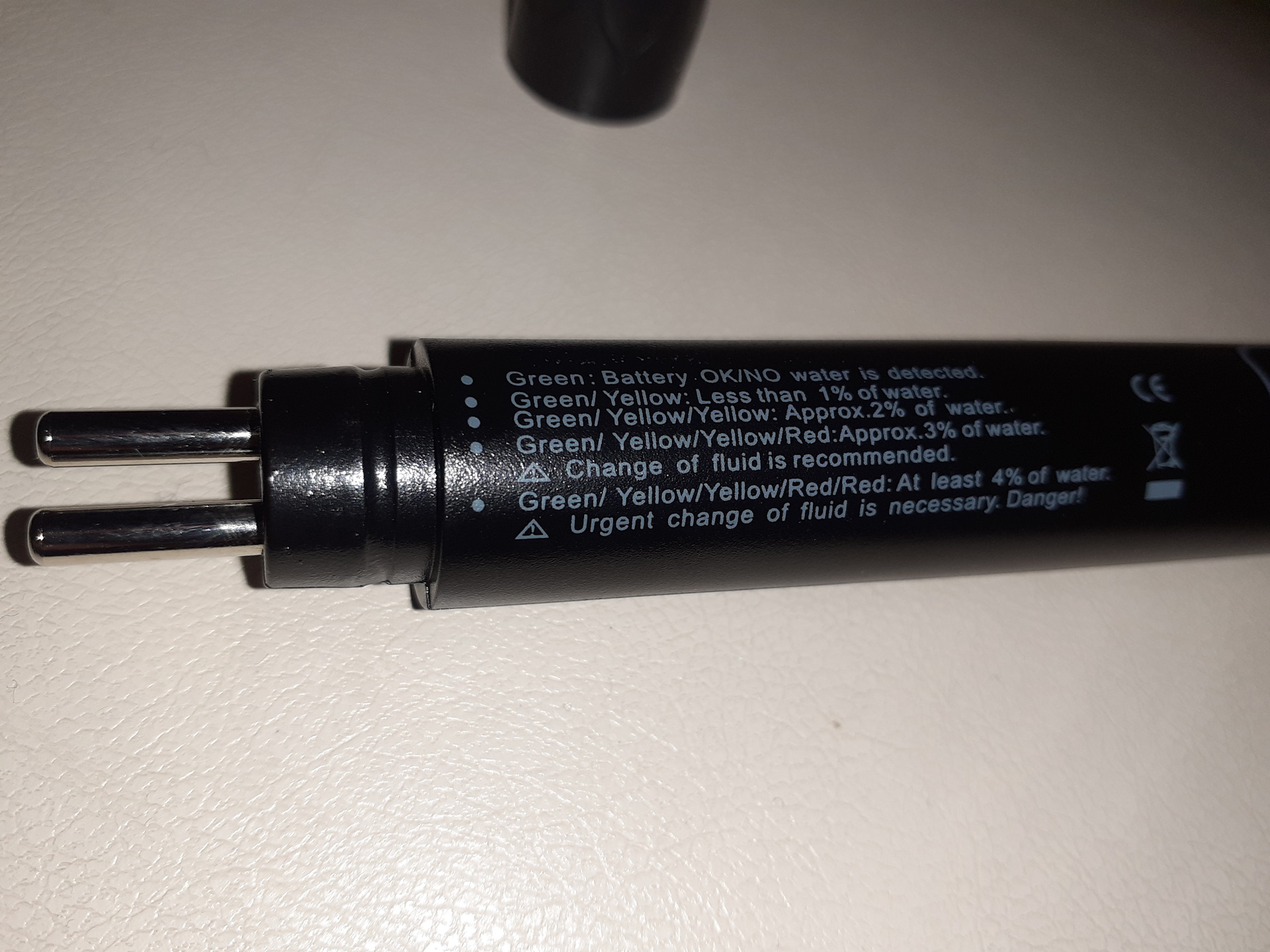

Это тестер, определяющий наличие влаги в тормозной жидкости, в процентном соотношении.
a.aliexpress.ru/n0hCXvu

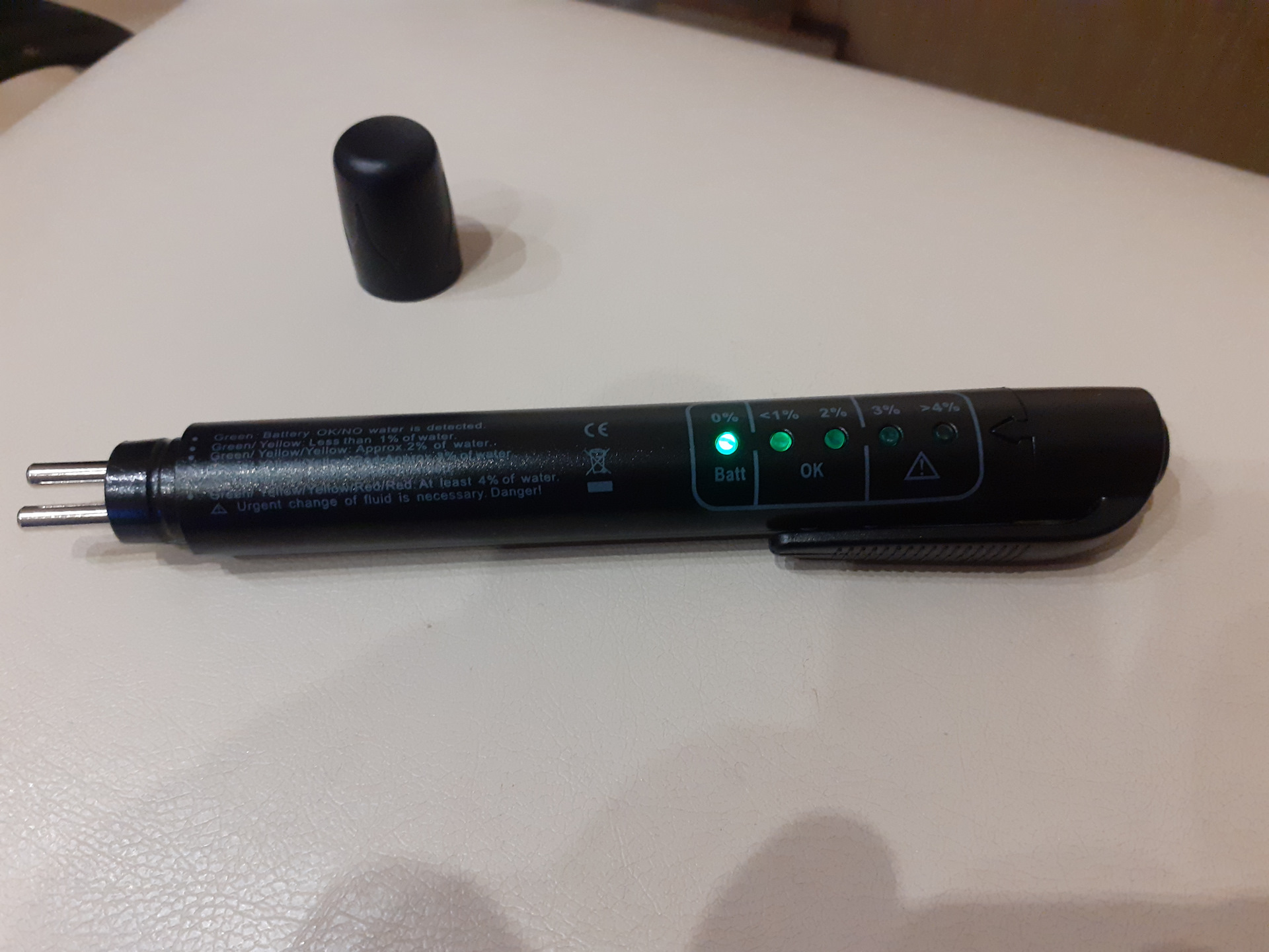

При погружении электродов в тормозную жидкость, если загораются только индикаторы 1 и 2 процента жёлтым — значит тормозная жидкость в порядке, а если 3 или 4 процента (они горят красным), значит тормозную жидкость следует немедленно заменить.
По отзывам данный прибор работает точно, да и принцип его работы довольно таки прост, поэтому не доверять ему нету никакого основания. Проверил на своем автомобиле, горит 1 процент (тормозуху менял летом), на втором автомобиле показывает 2 процента (тормозухе около года). По погружении в чашку с водой, зразу загораются все 4 лампочки.

Практически игрушка, что то показывает, а в общем средняя температура по больнице. Сильно на него полагаться не стоит и менять согласно регламента
Да это понятно. Так, для самоуспокоения пойдет, да и у меня пока все показал четко. Посмотрю попозже, ближе к замене что покажет. А так раз в два года замена железно
Даже для самоуспокоения не очень годиться, так поиграться www.drive2.ru/b/525142147662350842/

Купил себе такой, нет ему доверия. Нашёл в гараже тормозуху 1991 г.в. по казал <1%. Вот и думай!

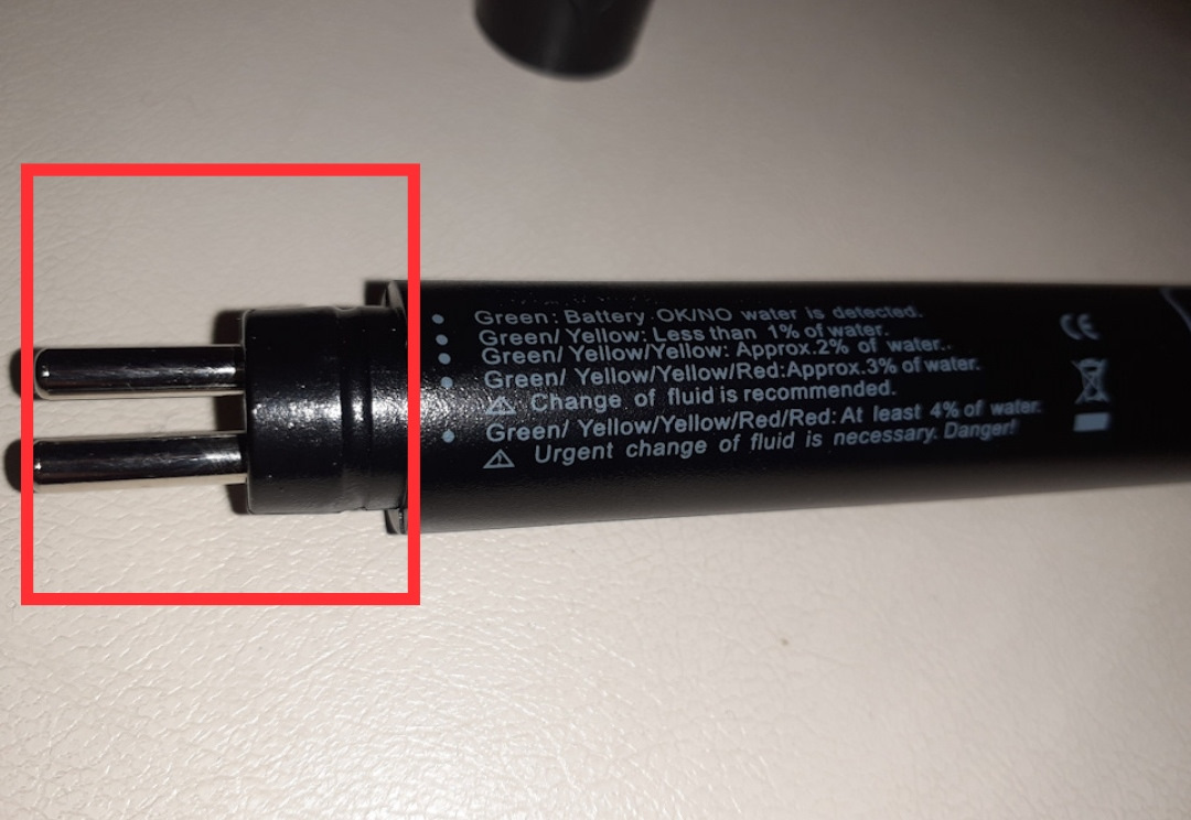

Я себе уже второй заказал, очень слабая вот эта часть у него, как то сама по себе обламывается, просто, лёжа в бардачке. Первого хватило на один раз померять, второй раз, этот кончик почему то остался в защитном колпачке. Второй так же обломался после первого измерения, приклеил его на суперклей, пока держится.
Ну да, возможно и придется тогда доработать. Изолентой обмотаю))) Спасибо за совет👍
Приблуда прикольная, мне когда пришла то после проверки своего авто, и автомобилей на фирме, проверял трети гаражного кооператива у кого авто постарше у всех светилась все шкала, ведь как заведено тормозуху в основном доливают, а не меняют. Ну и совет на последок, перестает работать когда батарейка розрядиться до 1.15-1.20 V.Востанавливает работоспособность только замена батарейки. а то была у меня паника, перед переходом на "зиму"- решил проверить тормозуху, а тестер засветился и сразу погас.
