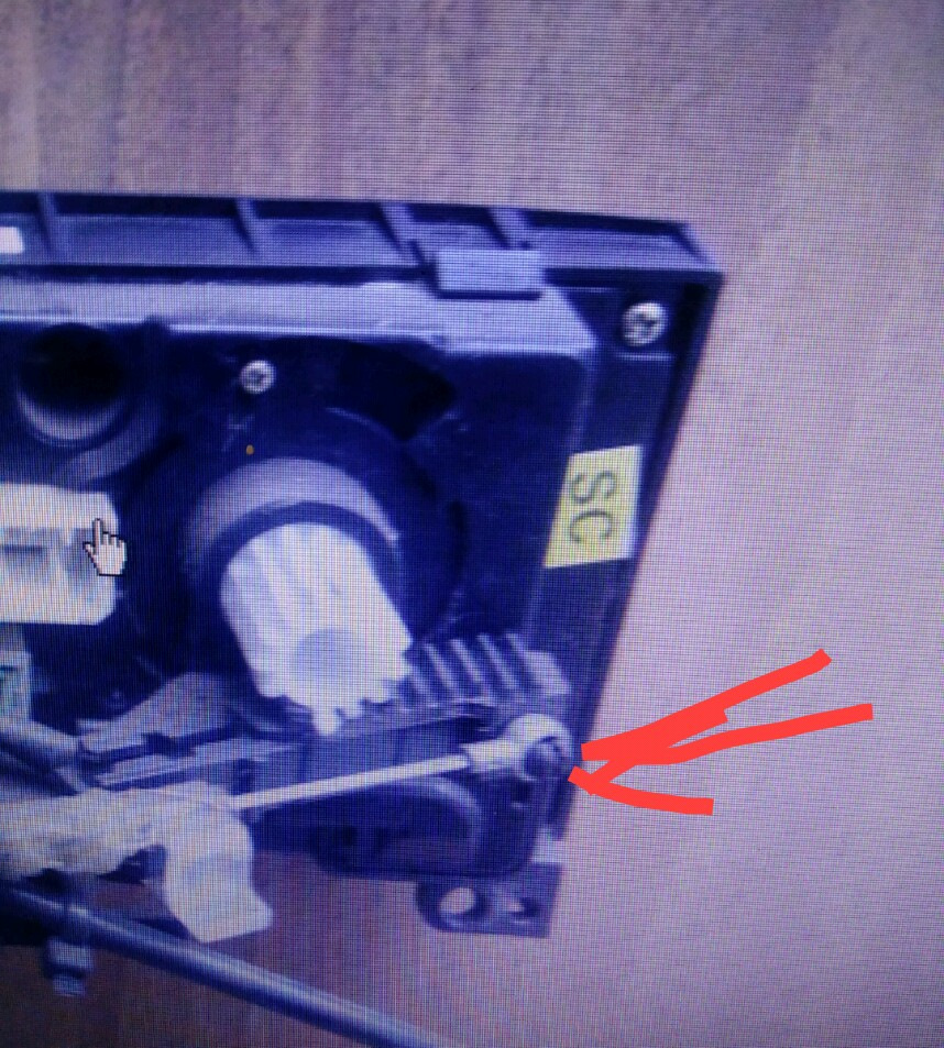

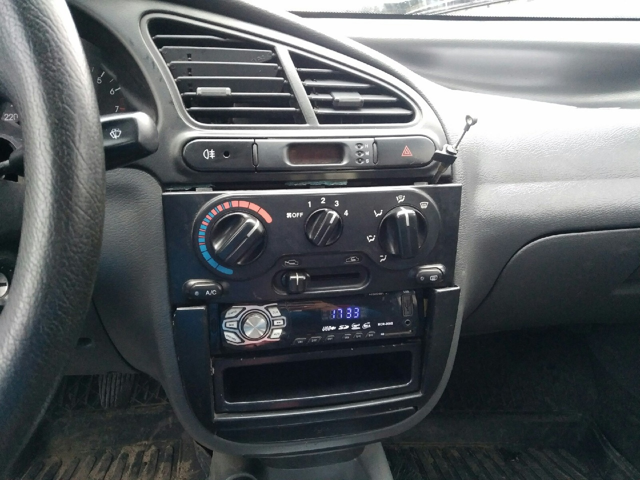

3. Был сломан вот этот переключатель отопителя:
Может можно как то приколхозить тросик? Новый пластиковый переключатель покупать за 800 рэ не очень хочется. Пока присмотрел б/у блок целиком за 1500
Временное решение проблемы:

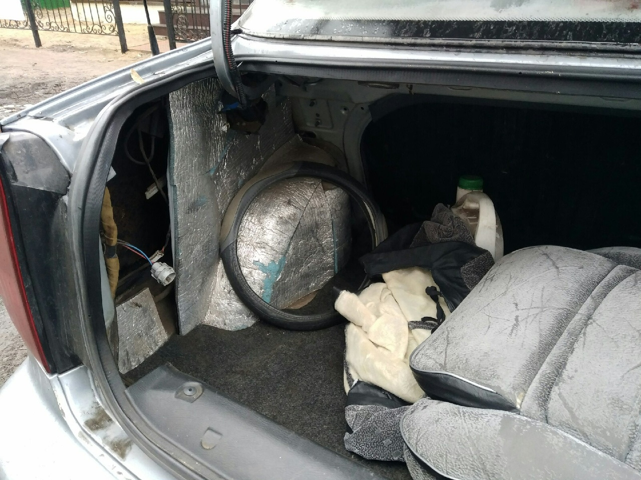

5. Есть ли ЦЗ на данном авто? У меня все двери приходится закрывать отдельно изнутри и водительскую с ключа.

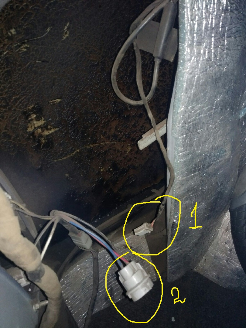

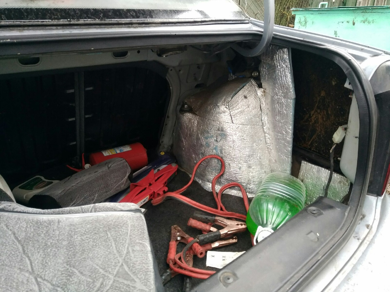

6. Что за разъем слева в багажнике (1) и продается ли отдельно патрон лампы габарит-тормоз (2), так как он сломан?

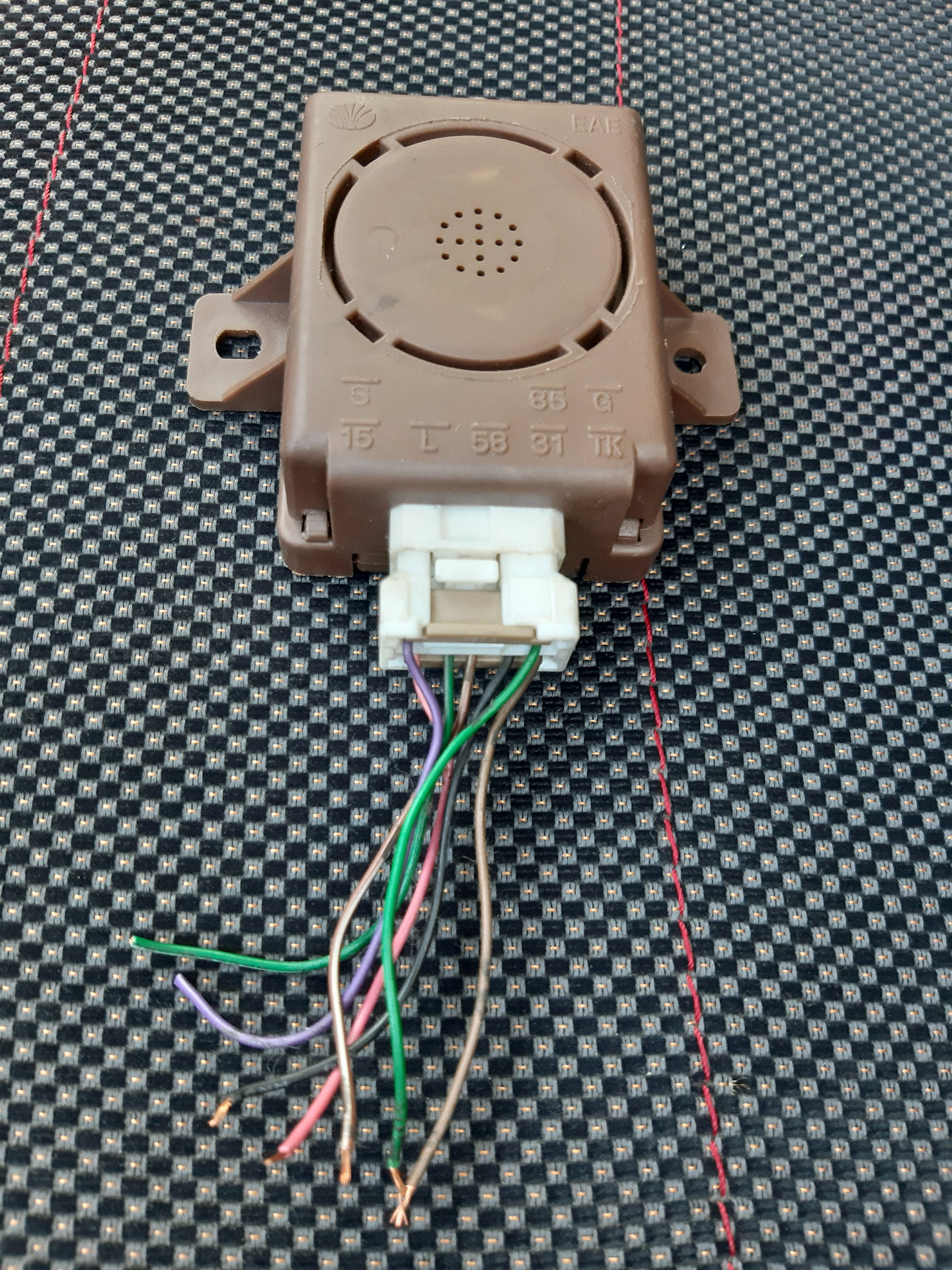

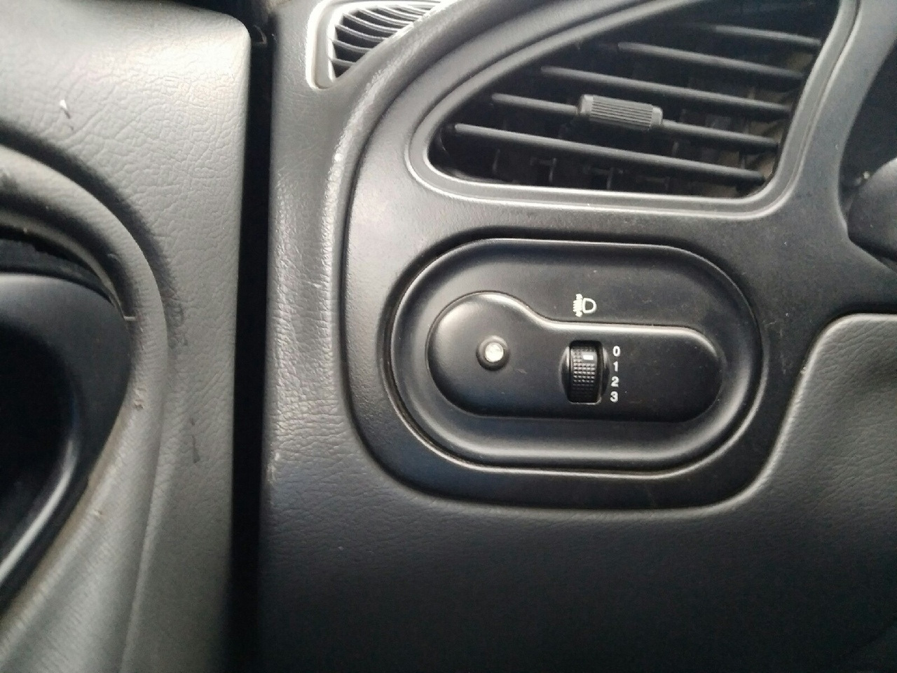

11. Для чего лампочка слева от корректора фар?

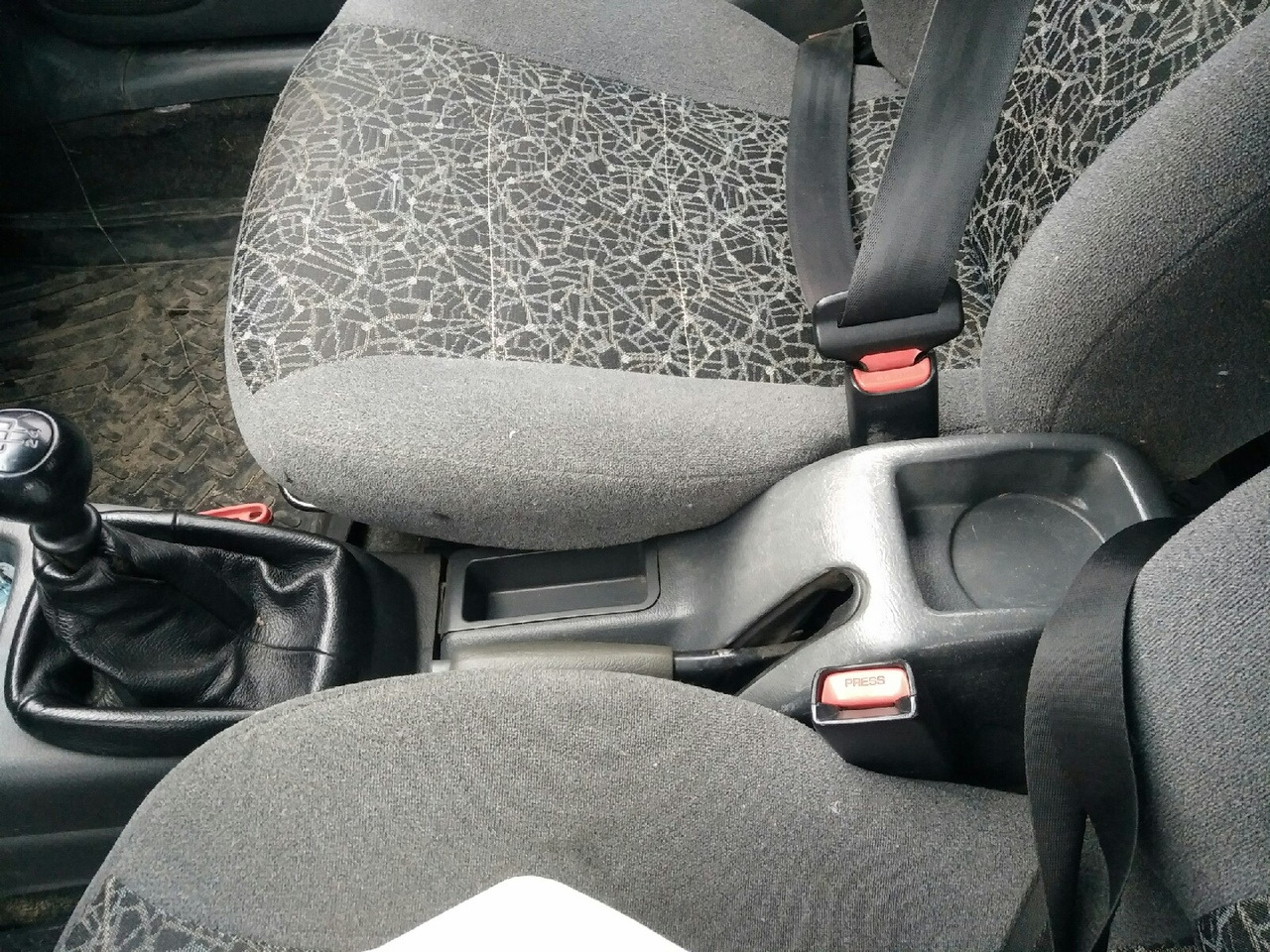

12.Кто то ставил подлокотник? Поделитесь ссылками для заказа или фото :)

Лампочка на корректоре 90% от сигнализации. При дилерской установке(обычно это аллигатор), центральный блок найдёте за пластиковой накладкой возле левой ноги водителя(салонный блок предохранителей).А демонтируя пластиковую накладку справа(правая нога пассажира) сможете полюбоваться на блок центрального замка(либо на его отсутствие).

лампочка скорей всего от сигналки у меня так же было сделано когда купил машину
Берите с разборки
В этой комплектации должен быть. Бывает при установке сигнализации через заднее отверстие, отключают криворуки
— питание на антенну. в случае если ставится активная или с электроприводом
— проще поискать на разборках битый фонарь и от туда влять проводку. Именно такой задолбаетесь искать
Это не штатная лампочка, смотреть нужно куда она идет.
введите тут на драйве "подлокотник ланос" будет море вариантов на подумать

Про поводу переключателя печки покупать через emex дам что-то около 150 рублей будет, а номер lanos-chevrolet.ru/8/8350.htm, так же на сайте емекса при добавлении машины через VIN можно подбирать запчасти по номерам, не сочтите за рекламу сайта, я с железом не очень дружу, сам потихоньку учусь, вот накопал.

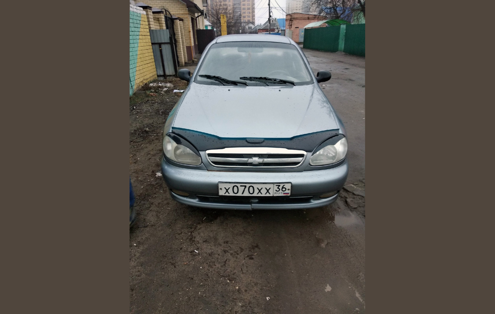

Кто обшивки багажника похитил?😅
Передок битый.
Мухобойку снимай, ржавчина полезет, если конечно не она уже прикрыта.
Лампочка рядом с корректором — 99% от сигналки.
Разьем 1 в багажнике, это от электроантенны кажись (не видно куда идет). Он у нас безхозно там телепается (обычно к мех. антенне приклеен)
Там рядом с левой петлёй багажника еще разъем есть, это на подсветку номера и концевик.

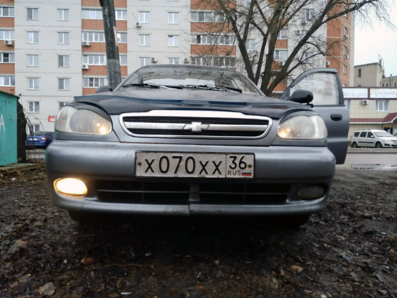

ПТФ как ДХО можешь сделать, путем подключения к управляющему реле птф в подкапотном контакта от гены например…

ЦЗ в твоей комплектации должен быть…
Посмотри слева в салоне над блоком с предами у ног водилы должен стоять блок ЦЗ (рядом еще похожая на него коробочка "колокольчика" — звука ремня/габаритов оставл.)
Регул. печки почини саморезом (дырку только просверли сначала), и залей клеем. На разборке у нас блок обычно 500р, дороже не вижу смысла брать.
Подлокотник, я лично ставил с приоры www.drive2.ru/l/531902494905729088/, встает с минимумом работ как там и был. Это если нужен с боксом.
А так, если просто кочерга, делает например Аламар на ланос подлокотники…

Кто то похитил) толщинометром смотрел — правая сторона крашеная и попа тоже подмята в багажнике.
Под мухобойкой чисто, капот изнутри немного лезет.
Тормоза вроде скрипят и задние и передние)) ну тормозит адекватно по крайней мере.

Блок ЦЗ может быть еще у правой ноги переднего пассажира. снять пластик, там мозги. И за мозгами оконце, в котором прячется блок ЦЗ, либо же проводка ЦЗ без блока)) кроме того, посмотрите, есть ли у вас вообще проводка из центральных стоек в задние двери, либо же там заглушки резиновые стоят и все?
Звука может не быть при старте, если скинута фишка под водительским сиденьем, отвечающая за сигнализацию непристегнутого ремня. Включите свет на заглушеном авто и откройте дверь — должен быть звук. Кстати, а "колокольчик" в принципе то есть?))

В багажнике плафон задней птф. И штэкер подсветки номера, лючок скорее просто забыли на место поставить так как обшивка багажника вообще отсутствует, под крылом есть лазейка для руки, там нужно тросик на свое место поставить примерно как у блока печки, зимой чаще всего срывает его с места.блок печки можно засверлить и на болтик с гайкой посадить, подлокотник любой, ставил в ланос много разных с любым комфортно, сейчас от приоры стоит, и все нормально переключается, ручник только при вскрытии барабанов покажет. Газ любой, все остальное в гугл

Лампа слева — может от сигналки светодиод?

С подлокотником стоит попросить примерить на месте, т.к. имхо, на Ланосе он не нужен. Рычаг переключения короткий по высоте и будет не очень удобно включать 2 и 4 передачи, особенно даме, хотя многие ставят))

Лампа может и сигналка, так как на нем сигнализации нет, но есть остатки датчика удара, например, так что ее видимо сняли.
