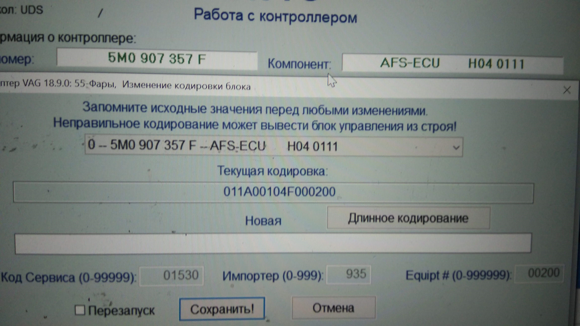

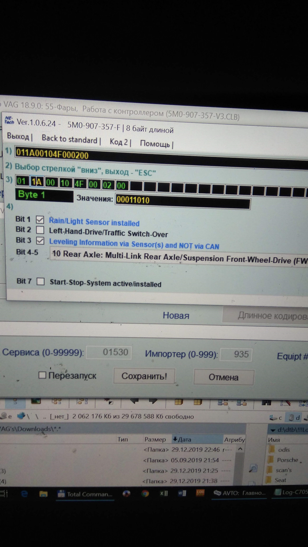

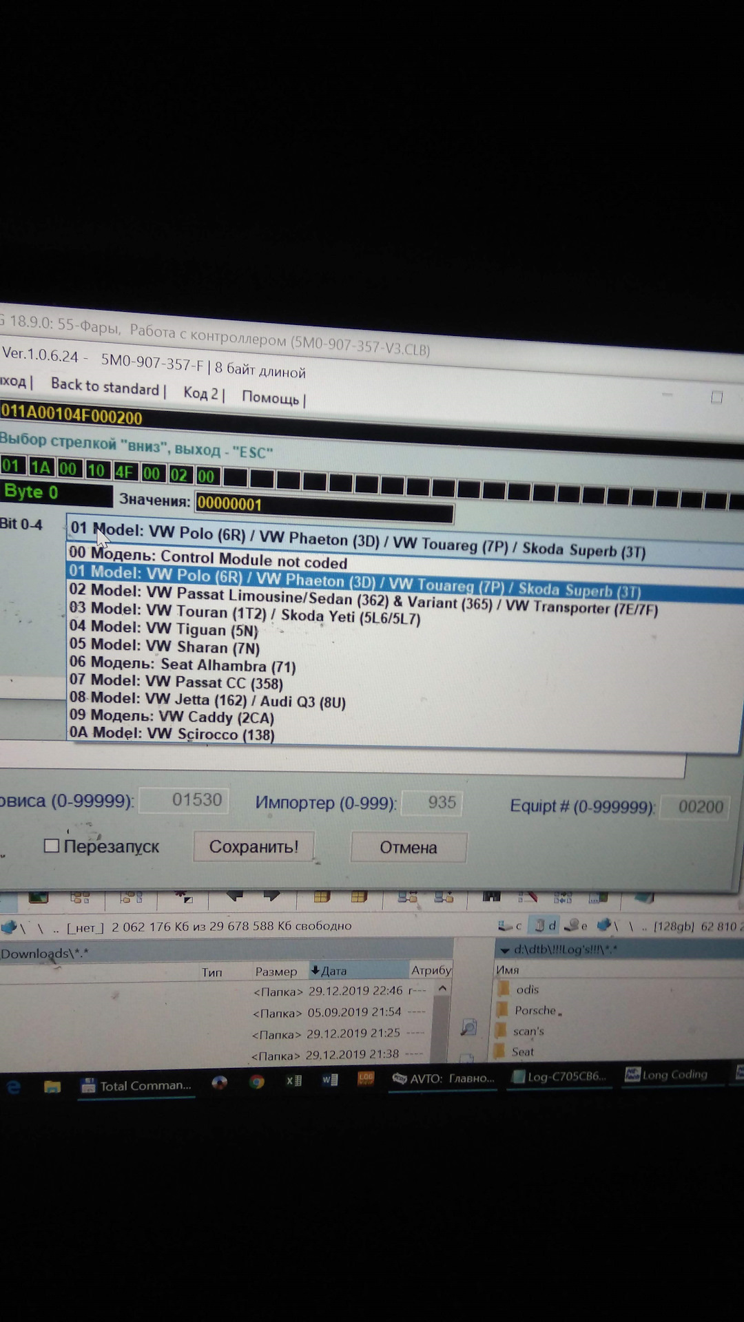

55 блок. Фары
напомню — в блок залита параметрия от VW Phaeton, 0 байт не правится.
Фото в процессе настройки
Конечная кодировка:
Контроллер 55: Фары Описания: 5M0-907-357-V2.clb
Номер детали SW: 5M0 907 357 C HW: 5M0 907 357 C
Компонент:: AFS-Steuergeraet 0148
Ревизия: 00H04000 Номер лицензии:
Кодировка: 2311361
Код сервиса:: WSC 05311 000 00000
VCID: 346D0BA0578DC1E561-8060
Подсистема 1 — Номер детали: 7L6 941 329 A Описания: 3D0-941-329.CLB
Компонент:: AFS-Lst.-Modul l 0004
Кодировка: 00000035
Подсистема 2 — Номер детали: 7L6 941 329 A Описания: 3D0-941-329.CLB
Компонент:: AFS-Lst.-Modul r 0004
Кодировка: 00000035

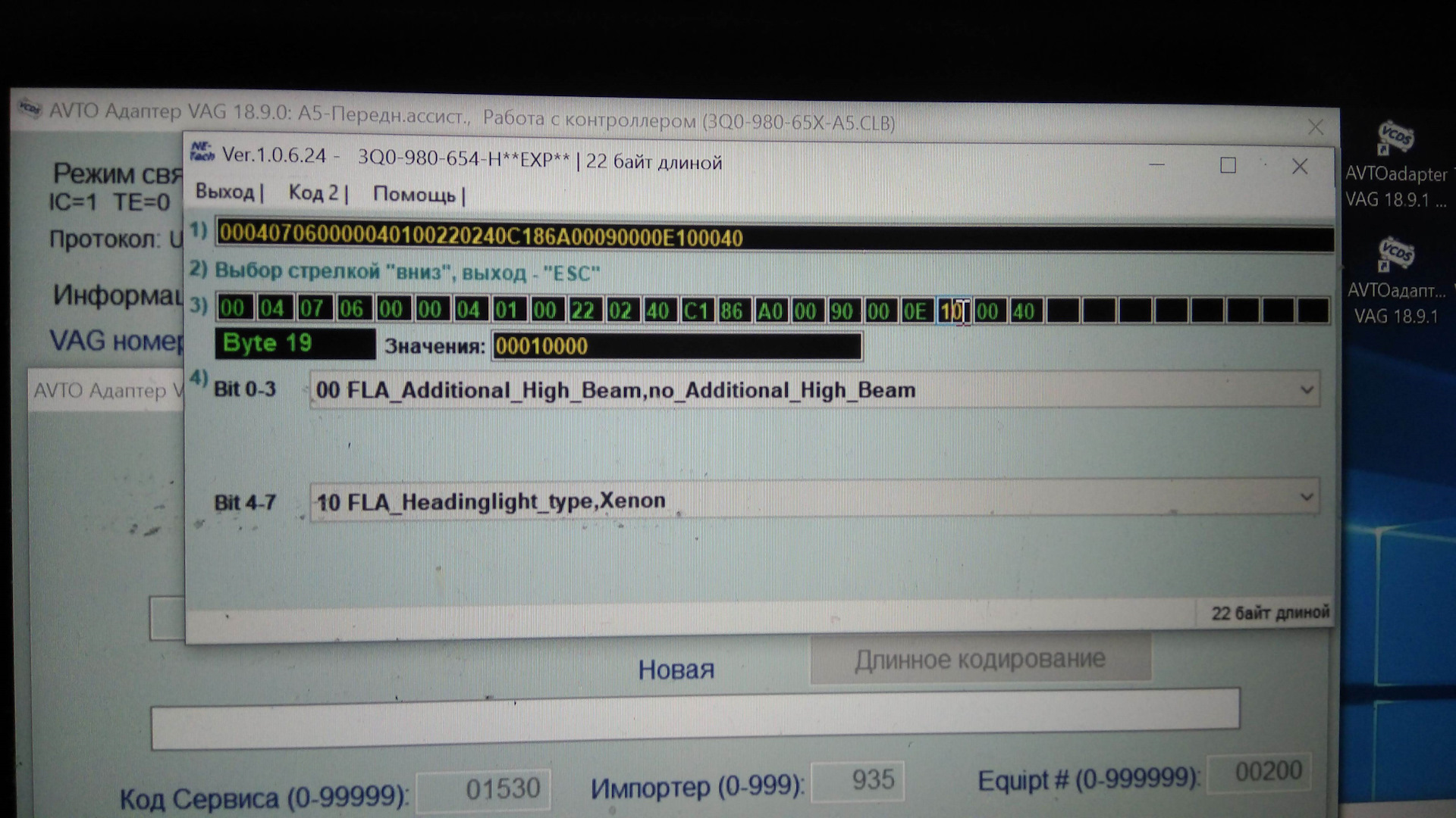

А5 блок. Камера ассистентов
В последнем, 21-м байте нужно поменять:
1. FLA — 20
Контроллер A5: Передн.ассист. (R242) Описания:| 3Q0-980-65X-A5.clb
Номер детали SW: 3Q0 980 654 H HW: 3Q0 980 654 A
Компонент:: MQB_B_MFK H06 0272
Номер лицензии: 15091711P20596
Кодировка: 000407060000040100220240C186A00090000E100020
Код сервиса:: WSC 01530 935 00200
ASAM установки: EV_MFKBoschMQBB 001001
ROD: EV_MFKBoschMQBB_VW36.rod
VCID: 3C7D2380B7DD09A5A9-8068

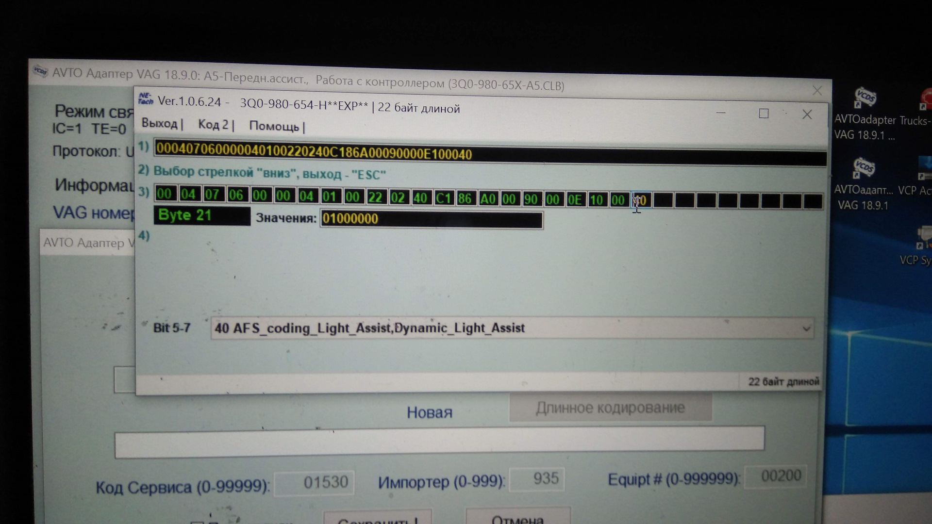

2. DLA — 40
Кодировка: 000407060000040100020242C186A00090000E100040
ROD: EV_MFKBoschMQBB_VW46.rod

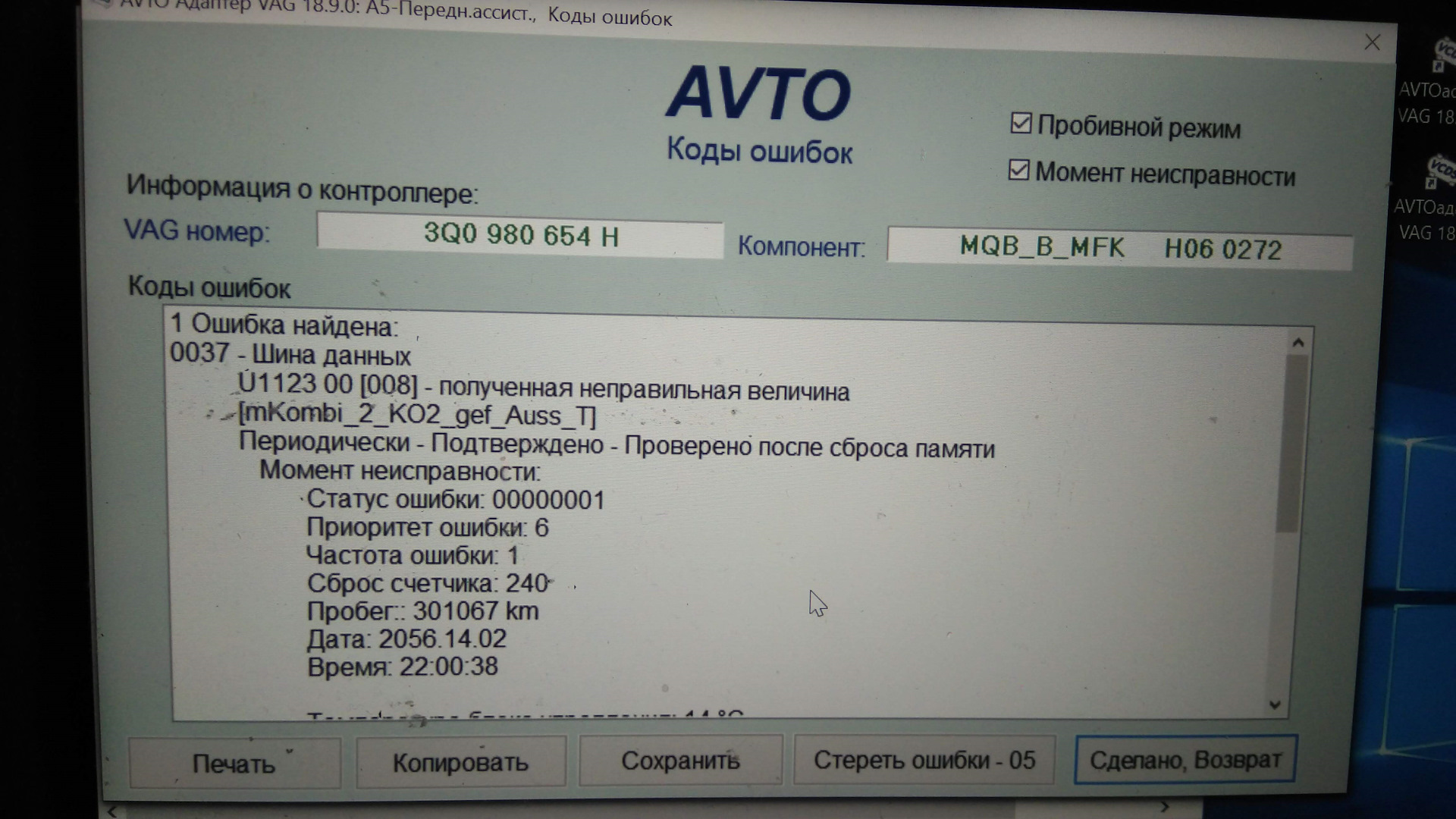

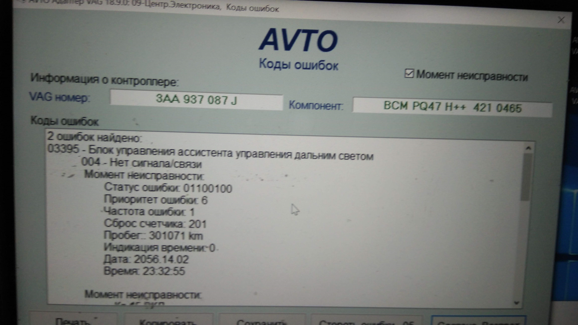

осталась пока такая ошибка в камере, еще повоюем :)

На приборку ругается что-то.
Приборка 35d, китайка была бензинкой, шита под дизель
evgen-212
Что ругаться может?
Камера с параметрией от пассат?
Полечил. Спасибо за отзывчивость. Снял галочку в камере SWA, 11 байт, 1 бит
