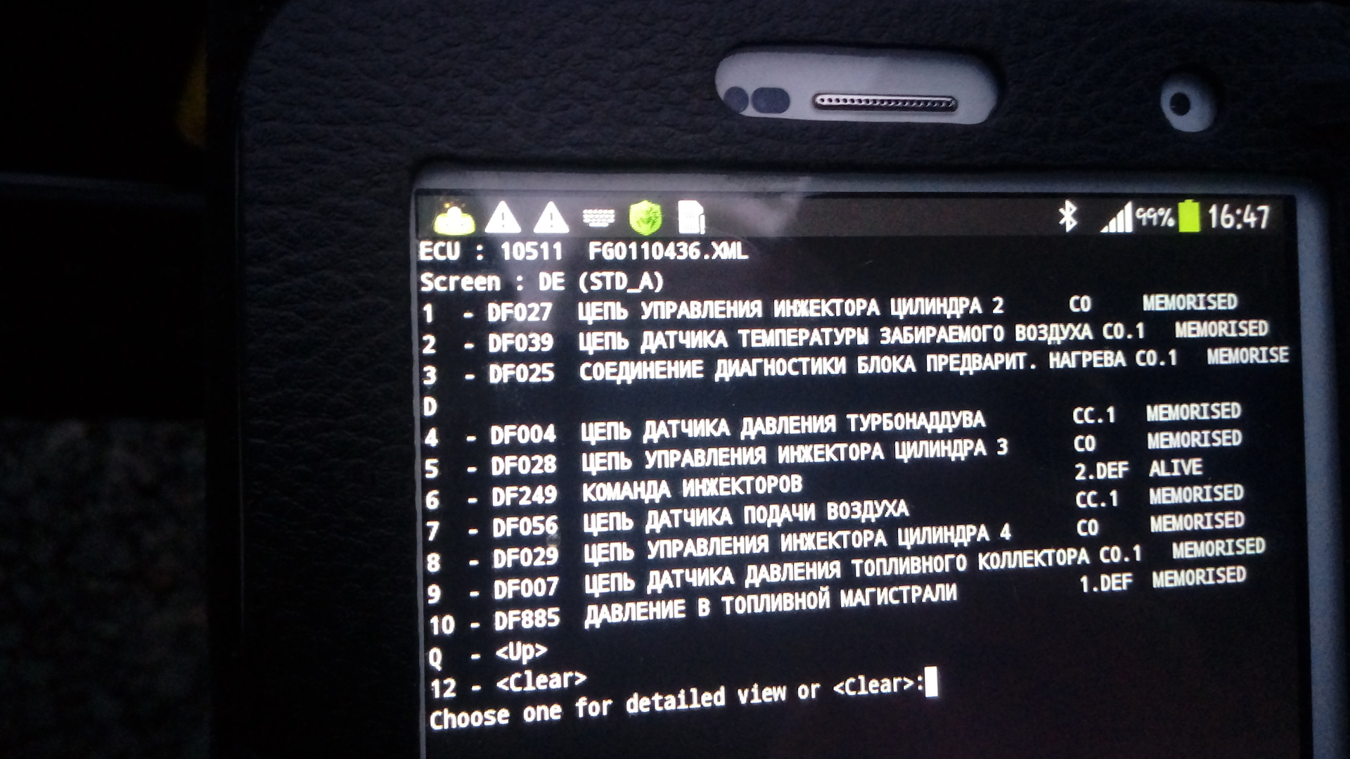

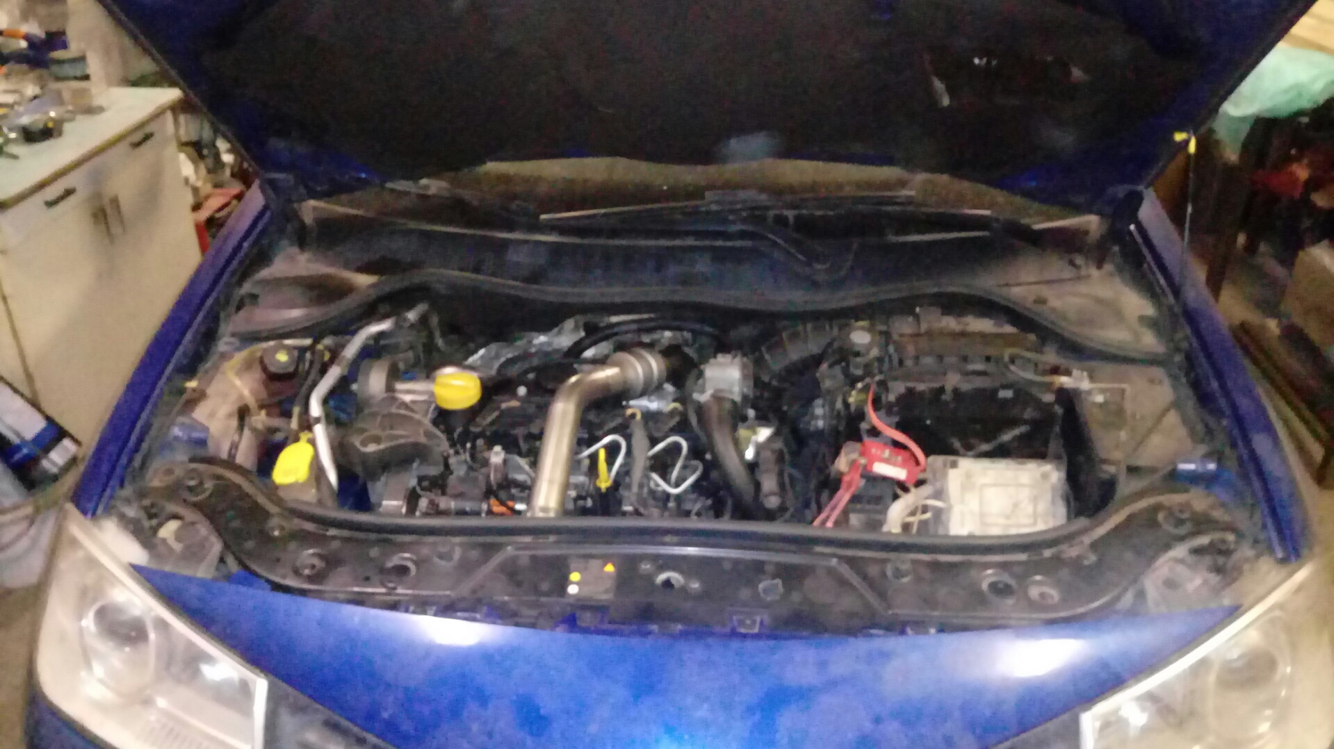

Знакомый попрасил помоч в ремонте двигателя откозать несмог.Собрали все вродебы нормально но завести не смогли даже не схватывает.1.5 дизель.
В чём может быть проблема?

К коллектору которая. Перевёрнута была и закрывала большую часть выхода газов
Была такая же проблема, оказалось, что не так поставил прокладку турбины, а компьютер грешил на датчики, отработанные газы нормально не выходили и машина не заводилась.
Какая из трех прокладок и самое главное-как неправильно установлена?))

Ошибка есть стоп инжектион фаул.
Это много чего может значить, не только впрыск но и впуск воздуха например, нужно бы сканнер, посмотреть код ошибки
Нету сейчас возможности.

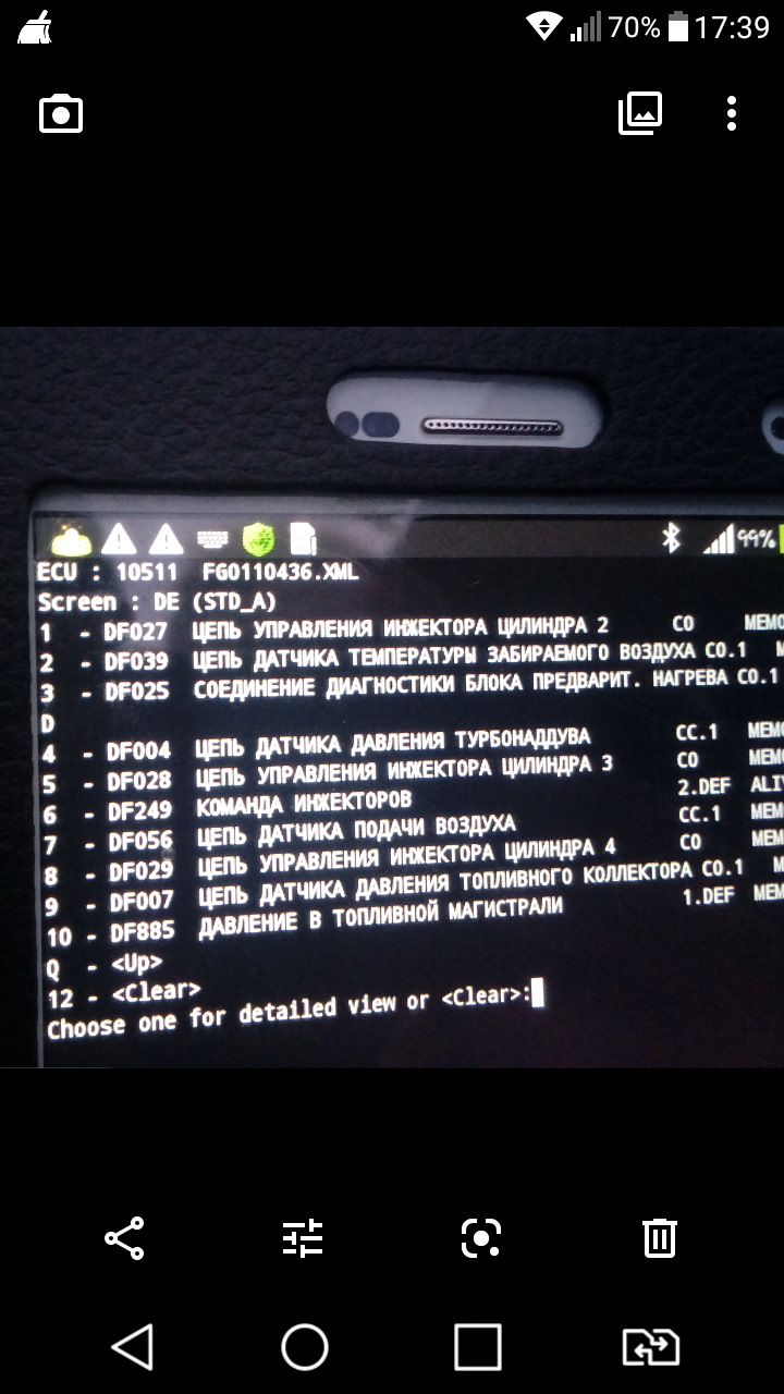

Ошибки с подписью MEMORISED(запомненные)-неактивны и неопасны.А вот с надписью ALIVE- активная, то есть действующая, это значит что именно она не дает запустить мотор.Код ошибки можно загуглить и узнаешь точно в чем заморочка.Это я предположил что команда инжекторов это форсунка или тнвд, а код ошибки укажет более точно
Код ошибки df249.расшифровки этого кода не нашол.только нашол что это проблема с ЭБУ не подается напряжение на форсунки.

Блин ну хз))тут самому бы поковыряться, а так, это гадание в чтстом виде, если машина до ремонта работала нормально, а после ремонта вдруг перестала, то логика простая-искать причину там где сами лазили, чудес на свете не бывает, причина рукотворна.
Завели хона одной форсунки сняли снее фишку и машина завелась на трех форсунках.
Это при разборе что ли сломали?кончик (распылитель)замяли?
Возможно тот кто делал голову.Потому что эта форсунка не выкручивается а остольные легко выкрутилиси.сильно закаксована теперь надо попробывать вытащить её.

Попробуй по чуть чуть масло в цилиндры налить, когда голову скидывал, потом два аккумулятора посадил и так не завелась. Знакомый сказал компрессия плохая на сухую, налей масло для запуска.
проверить на ошибки, убедиться что не заводздушено\прокачать воздух\если и потом не заведётся то проверять компрессию.метки грм
Ну так наугад спрошу, как выставляли ГРМ ?
Выставил как положено аш 2 раза.
Крутит ли стартер?Прокачивает ли груша топливо?прокачан ли тнвд, форсунки?Проверь еще раз правильность подключения датчиков, форсунок и тд, есть ли ошибки?На крайняк я пшикал быстрый старт, но с ним осторожнее а то и поршня поотлетают.
Стартер крутит.груша качает.тнвд прокачен.ошибка чек инжектион фолион стоп.в инглиш не силен.
Попробуй прокачать каждую форсунку и проверь их подключение, так же подключение клапана на тнвд.Если все подключено то должен запуститься, можно быстрым стартом, но аккуратнее
Aleksey46rus
Неисправность системы впрыска — значение этого сообщения. Скорее всего какой-то датчик не подключён, обрыв или плохой контакт. У меня такая ошибка выскакивала кратковременно при проезде неровностей, если на нейтральной передаче катился то машина глохла но тут же заводил и ехал дальше. На диагностике читались ошибки по пропускам в форсунках, хотел уже форсы в ремонт везти, но однажды посла мойки подкапотного пространства, протирал оставшуюся воду уже на заведённом моторе и случайно задел один из разъёмов на ТНВД и машина заглохла. На приборке горела всё таже ошибка как и у тебя, разъём соединил как нужно и проблема исчезла.
