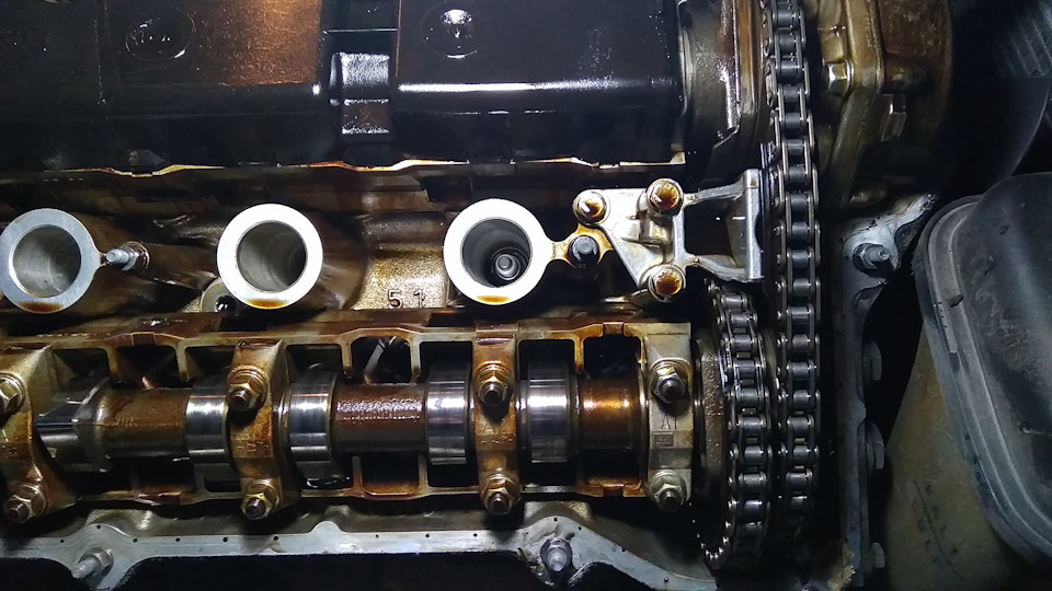

Итак, оформил замену МСК!
Ничего необычного, попутно поменял свечи, старые хорошо отходили, но маловато, примерно 80 тысяч…
Поставил опять же оригинал, будут ходить полагаю столько же, возможно дольше.

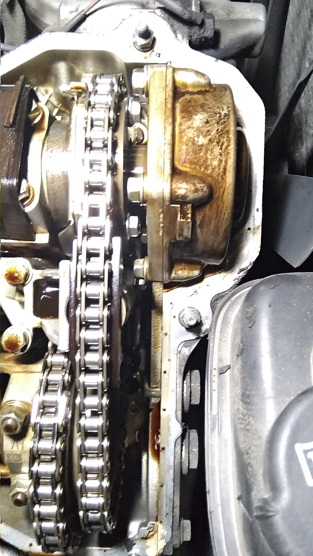

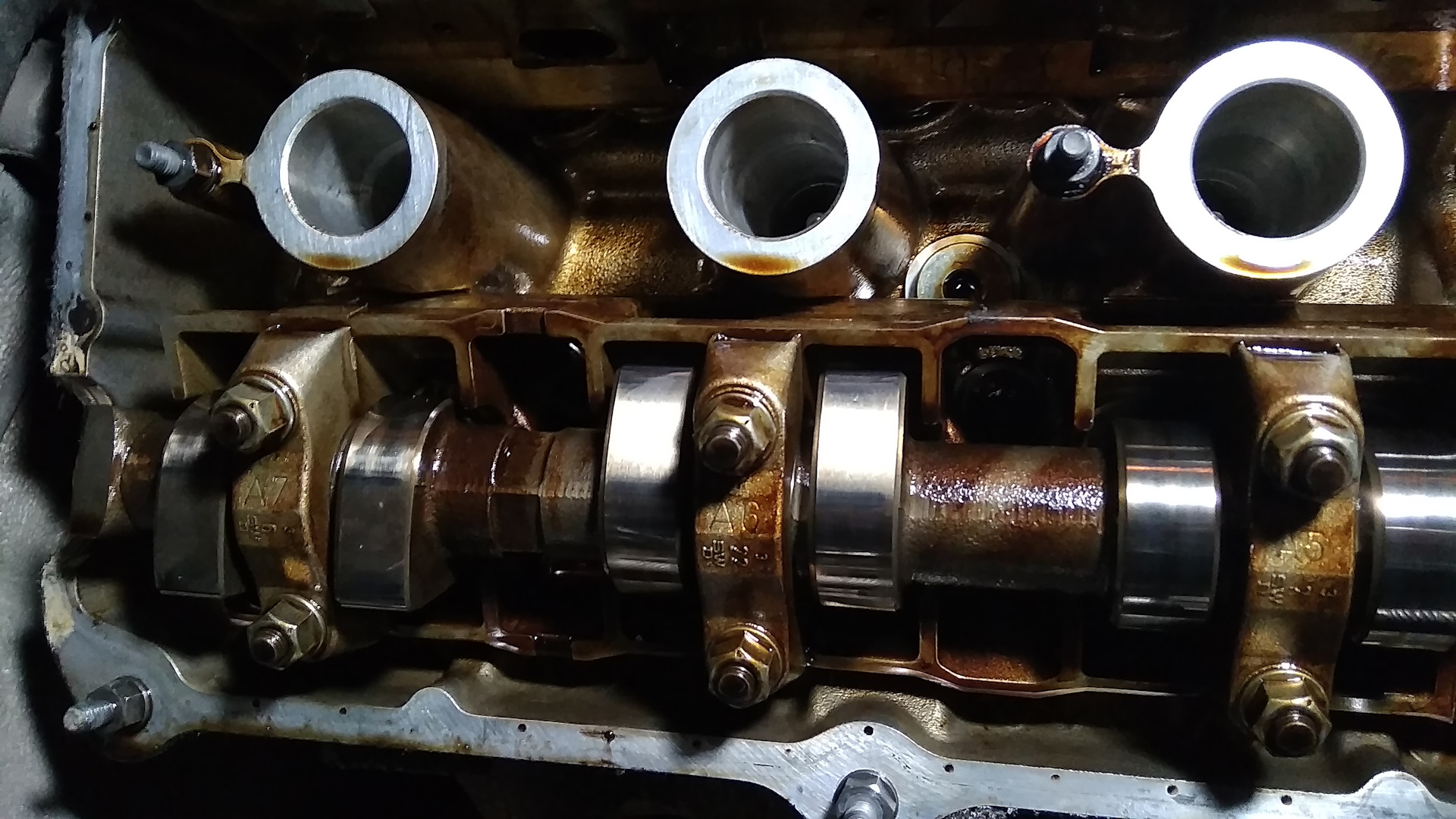

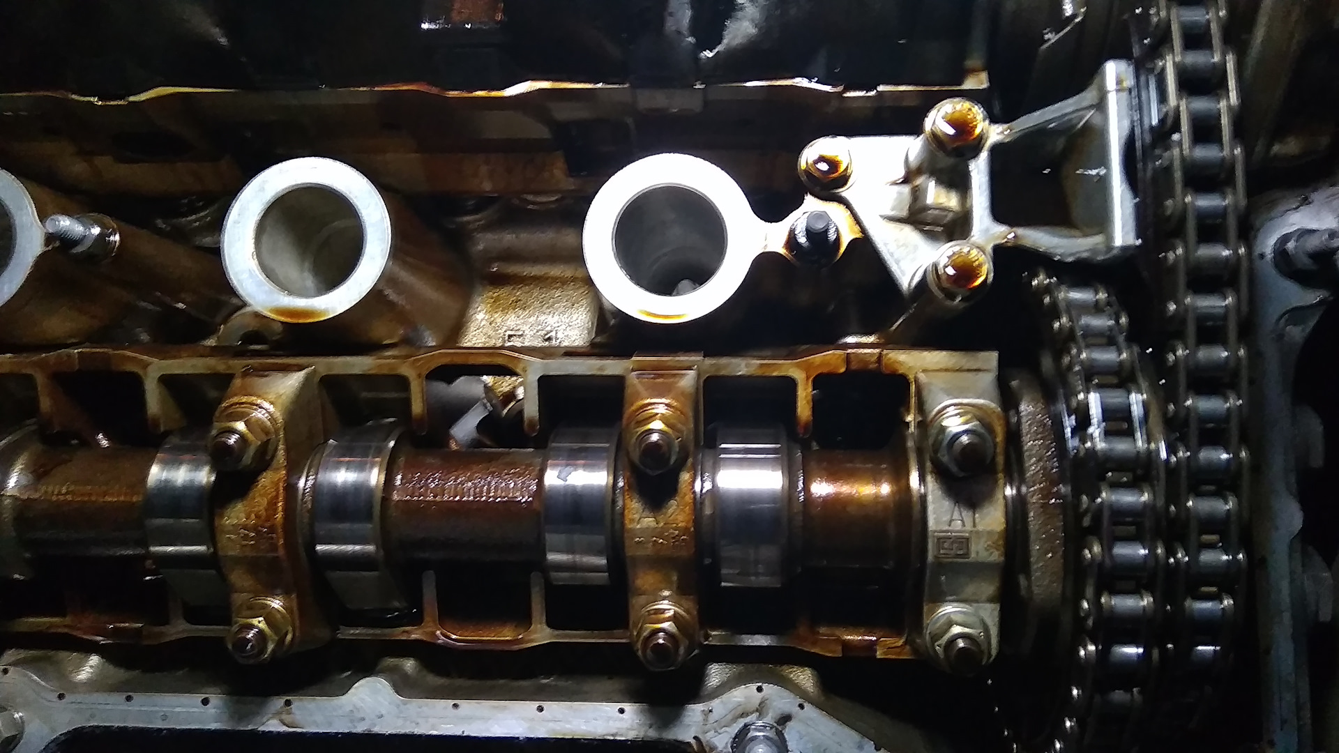

Фото разобранного двигателя ниже.

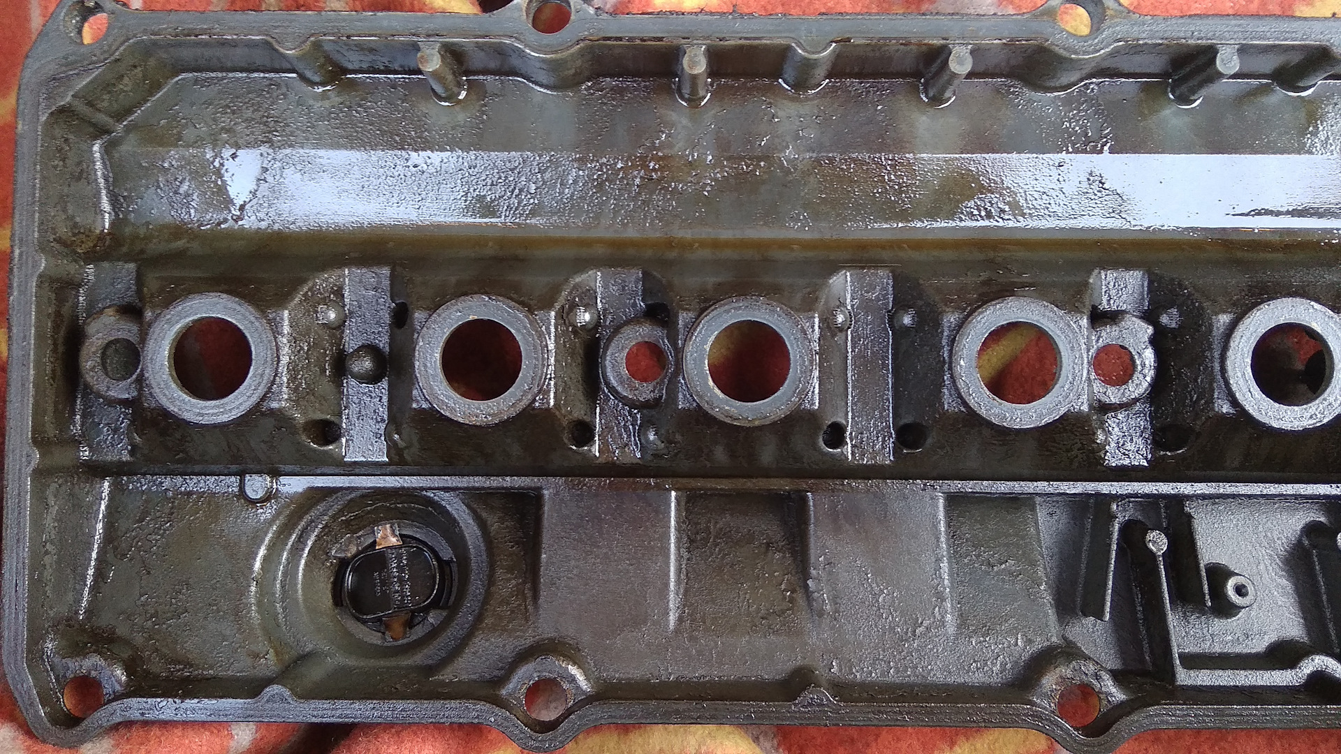

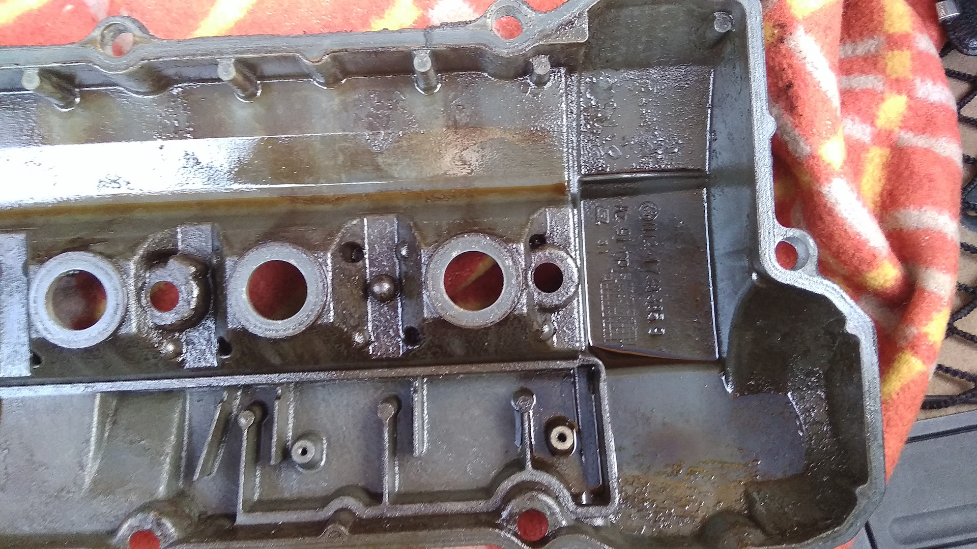

Надо сказать что отложения на ваносе например — стираются пальцем. На мой взгляд очень чистый двигатель.
Клапанная крышка так необычно чистая.
Масло все 10 лет в подавляющем большинстве — оригинал 5-40 и шелл хеликс 5-40 ультра. Фильтра оригинал.
Зимой авто редко эксплуатируется, будем ждать потепления, там и посмотрим за расходом.

В самом деле очень чисто под клапанной крышкой :)
Сам не ожидал)
