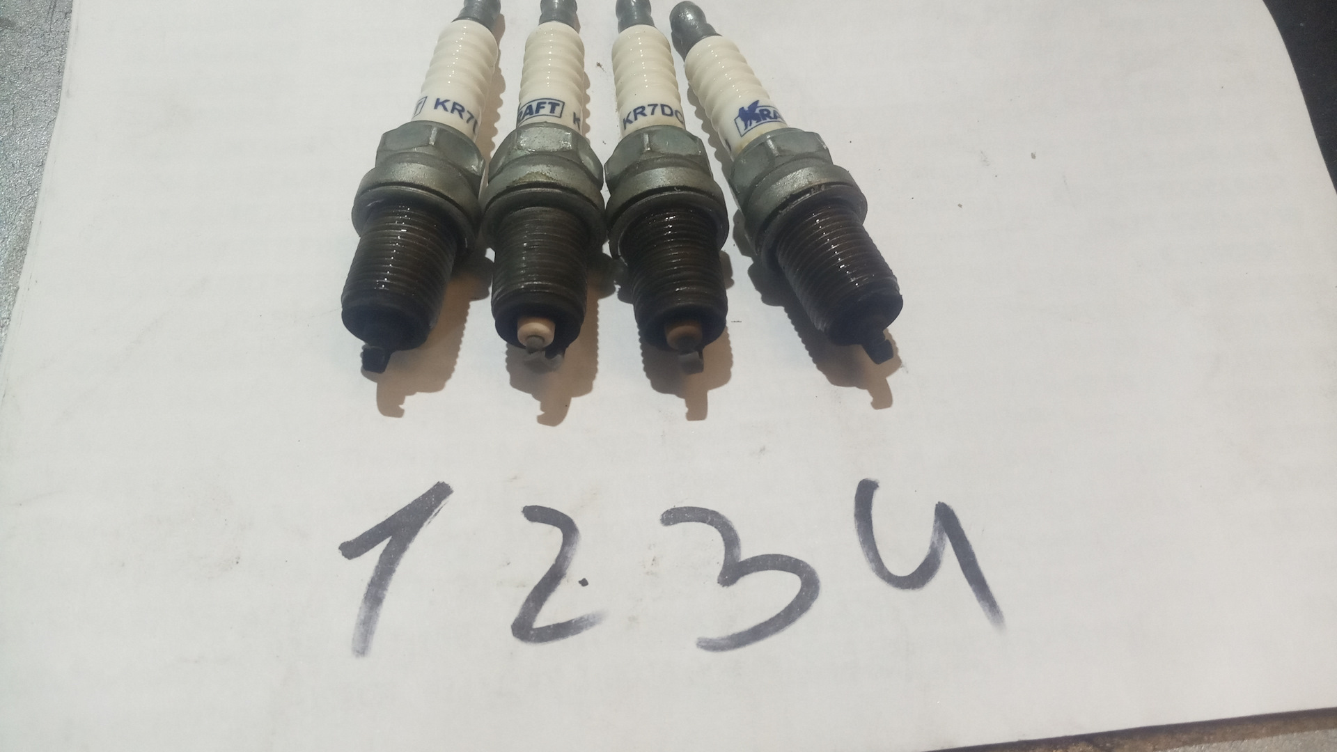

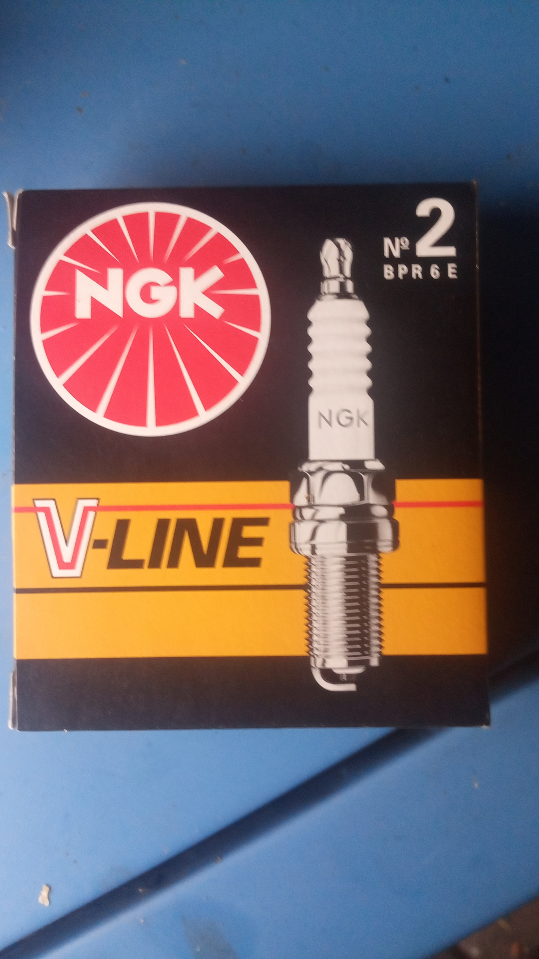

Свечи NGK BPR6E №2

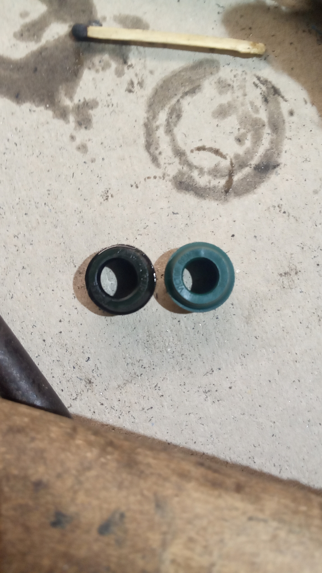

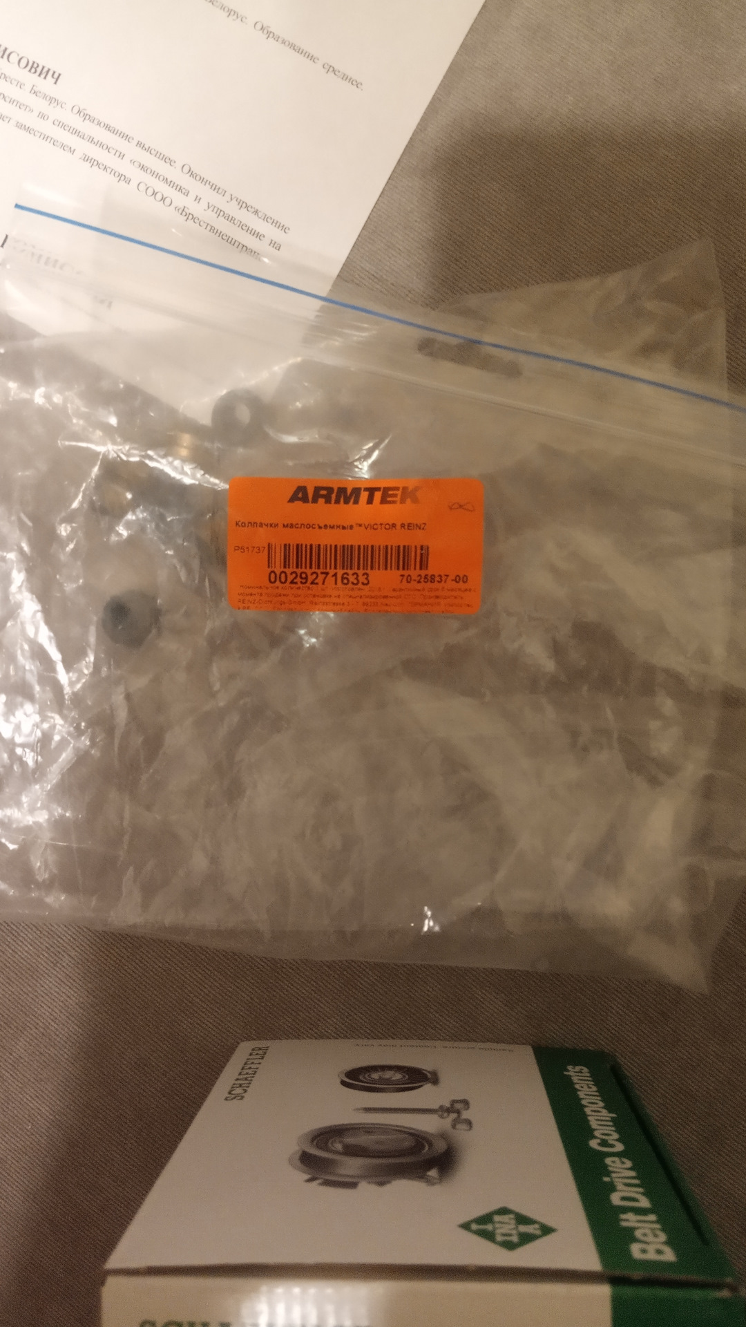

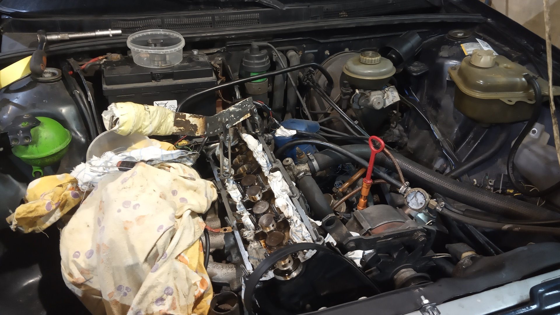

Жор масла не куда не делся и в ход пошли колпачки.
Колпачки Victor reinz (70-25837-00)

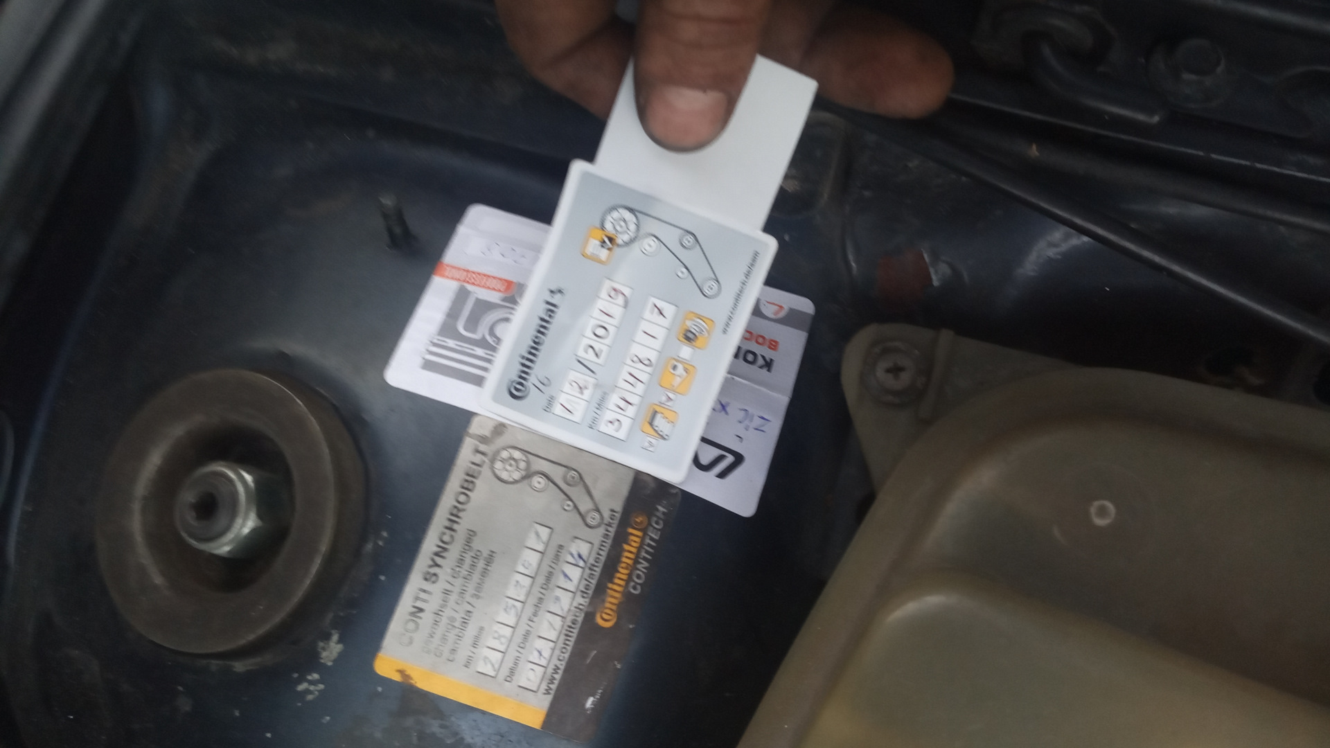

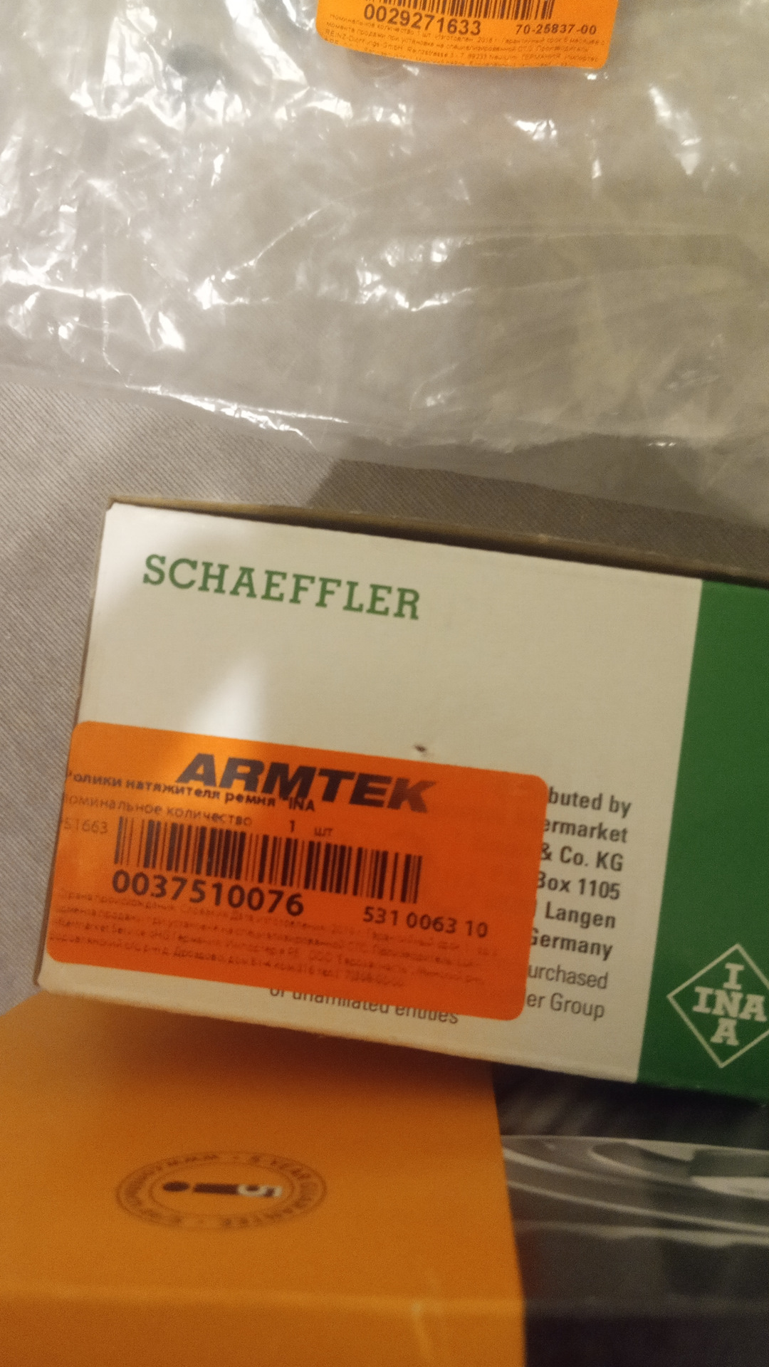

Натяжной ролик INA SCHAEFFLER 531 0063 10

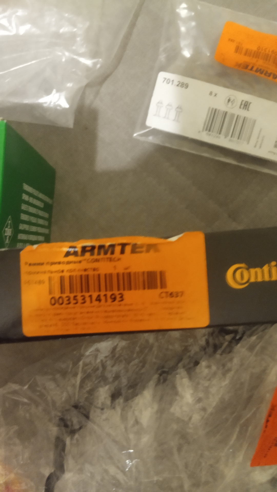

Ремень Continentals CT637
Прокладка клапанной крышки Victor Reinz 70-31691-00

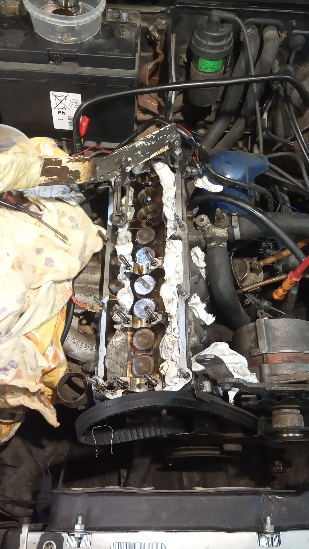

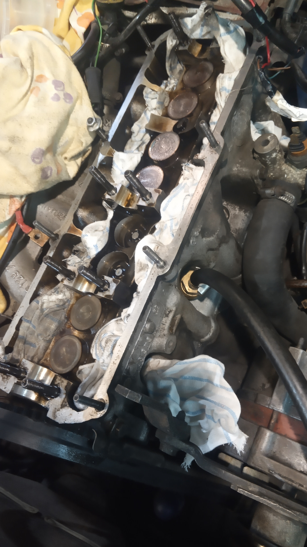

Мануалов по замене колпачков много.

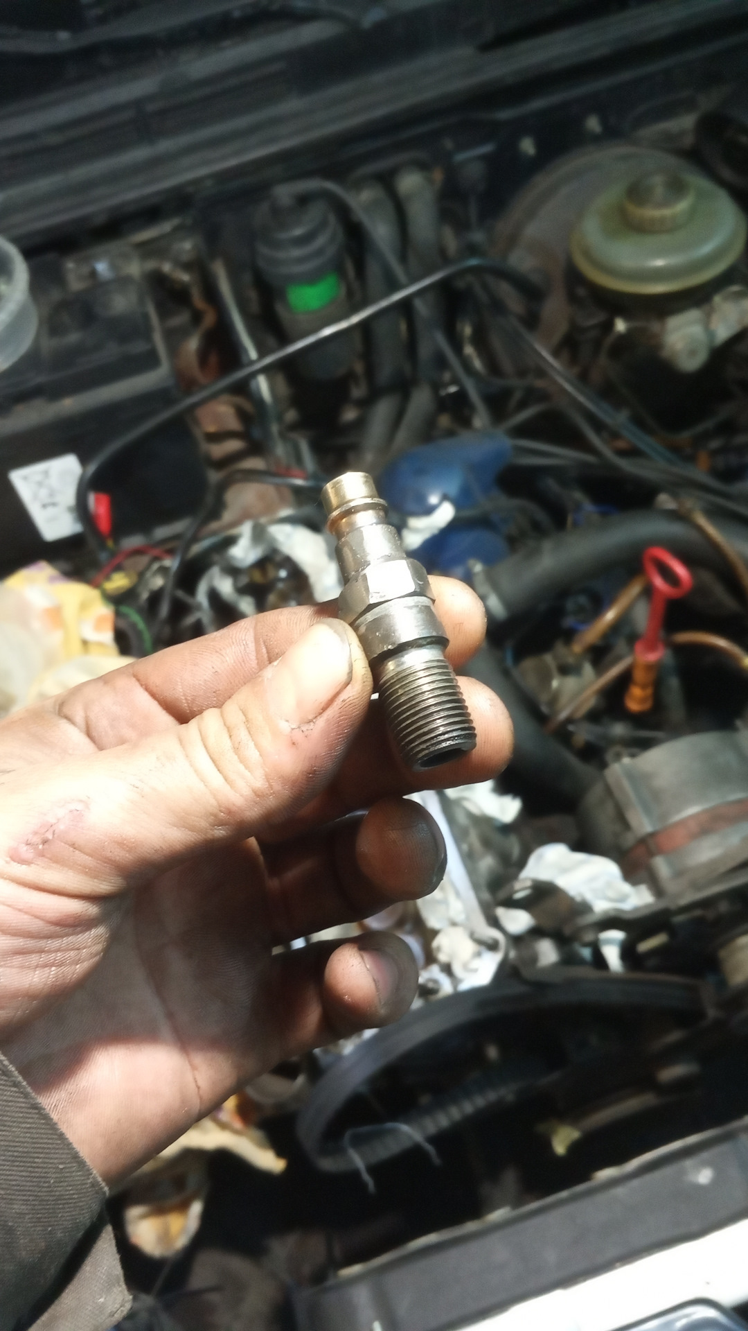

у меня была дилемма лишь в том как быть с клапанами, сварил остатки свечи с пневмо-быстро-съемом.
на мое удивление иногда хватает 1 бар . ну или ~0,1 MPa по современному. в отдельных случаях поднимал до 0.3 MPa.
Не стоит подавать большое давление в цилиндр с поршнем в ВМТ.. это конечно весело, но можно и заикаться начать.

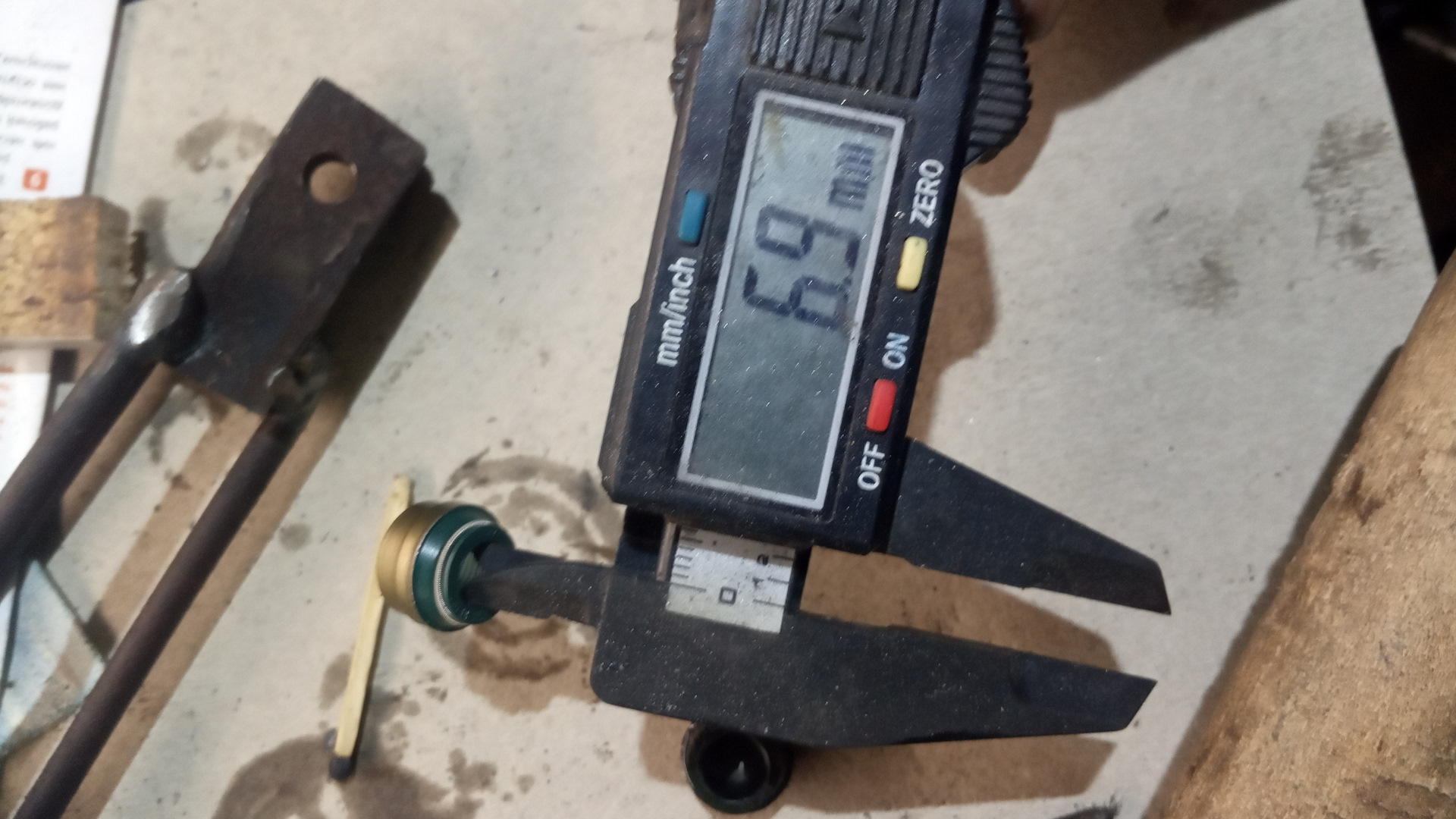

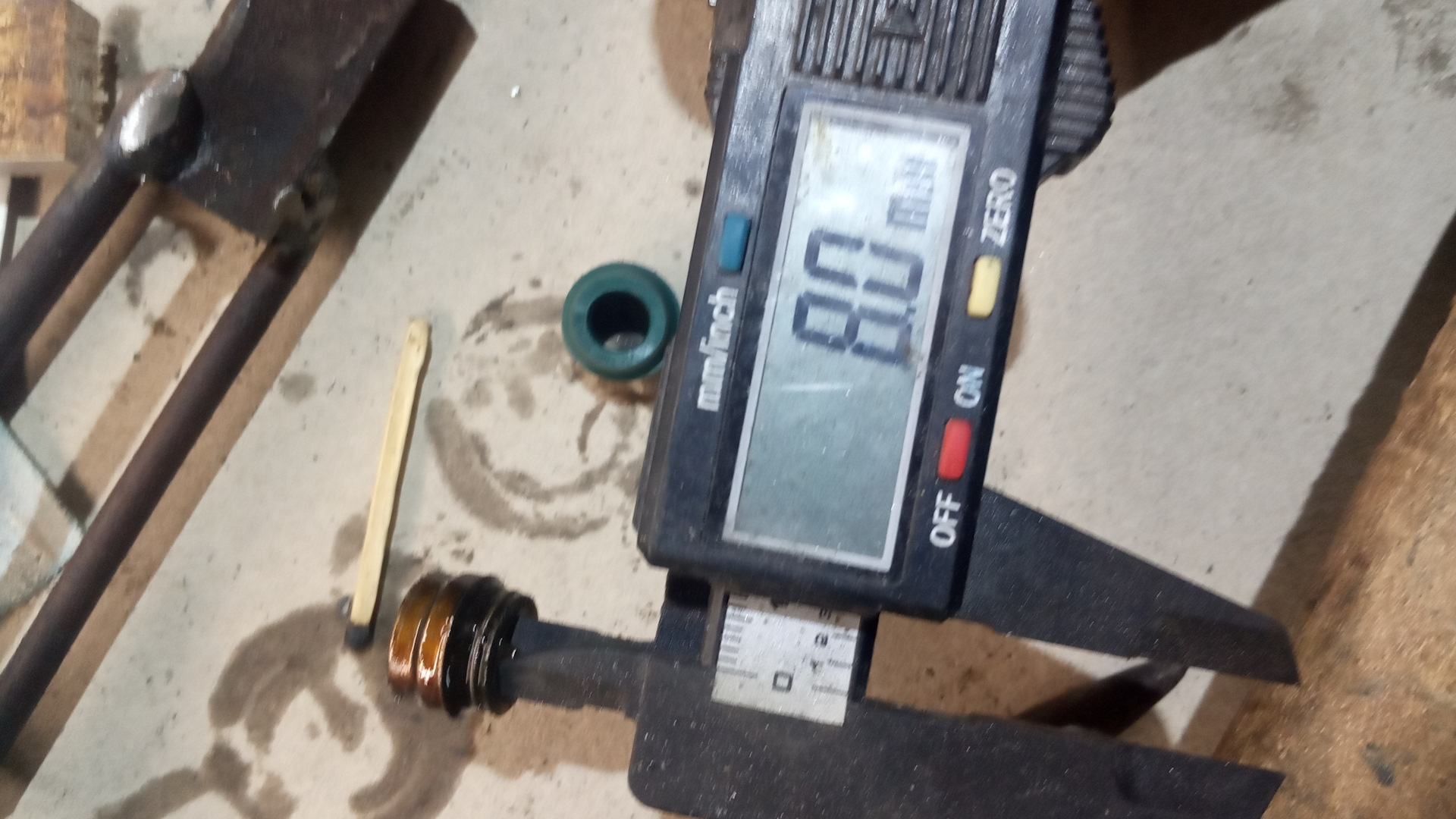

Масло съемные кольца оказались не дубовыми (ждал более печальной картины) . но на уровне мягкой древесины. разница в рабочей зоне ~1мм в диаметре от новых .

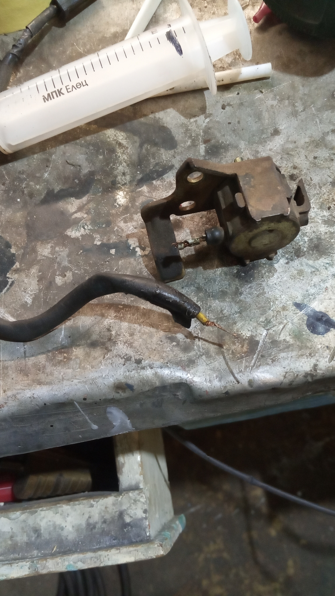

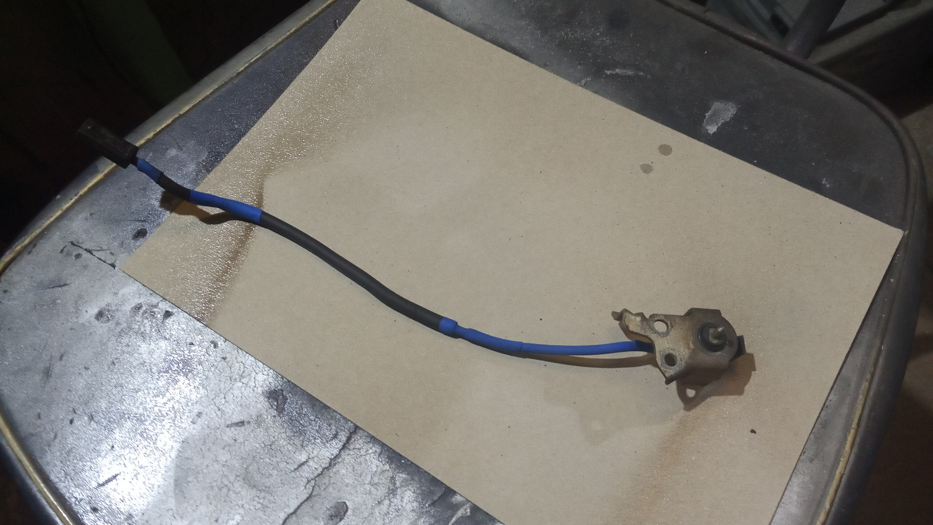

При сборке заметил печальное состояние провода клапана холостого хода .

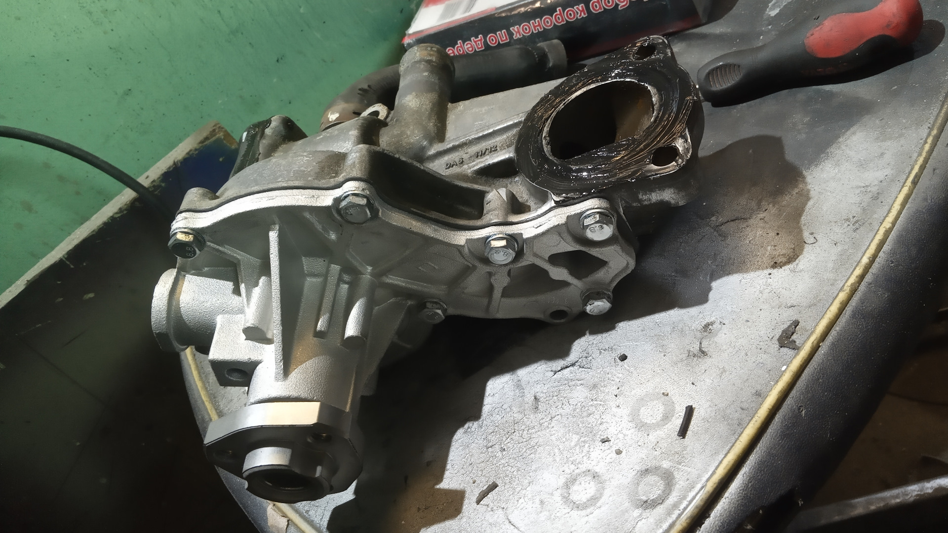

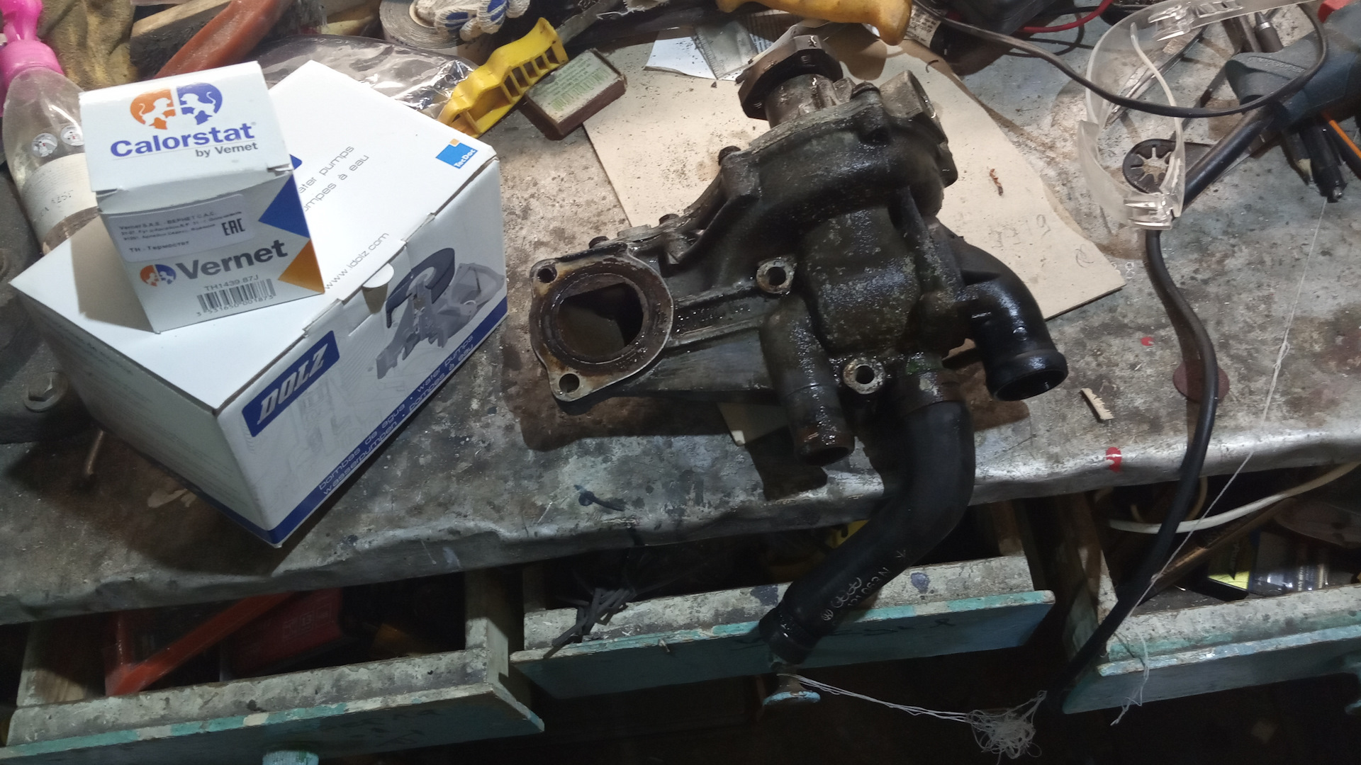

Следом предательски застучала помпа. хотя не уверен, что следом. возможно она раньше начала стучать, но после замены колпачков, восстановил натяжную гайку ремня генератора, а помпа не ждала таких тесных отношений с ремнем)
Передняя крышка помпа с крыльчаткой Industrias Dolz. S A A151
Антифриз Chemipro CH006

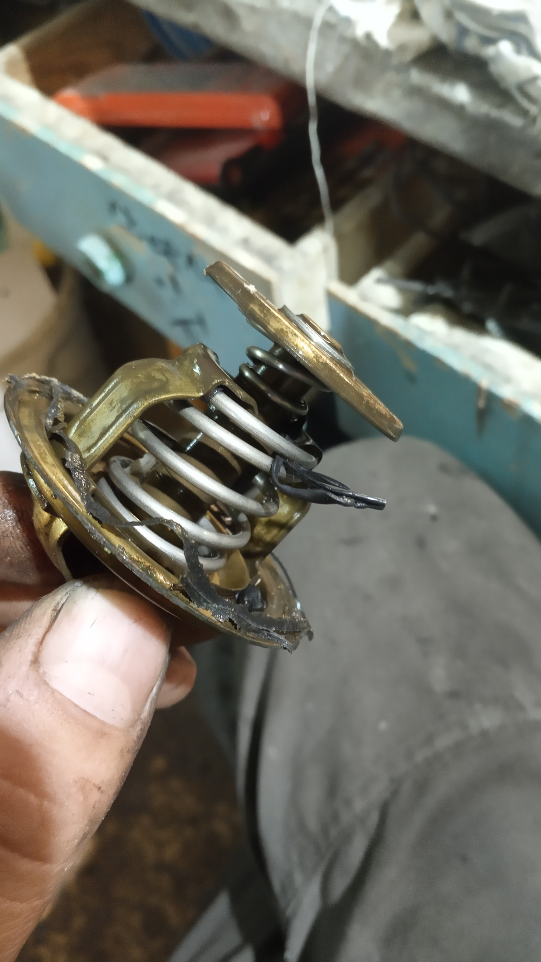

Решил по пути и термостат поменять, не совсем понимаю зачем.))
Термостат Vernet TH1439.87 J (попался брак)
Рекомендую проверять термостат в "кастрюльке с водой", а не как я обнаружить, что термостат не открывается уже после замены всего и заливки антифриза.
Старый бошавский термостат открылся в кастрюльке при ~87, а новый Vernet после нескольких десятков секунд после закипания воды. хотя в мануале написано 87 градусов. грусть, печаль. старенький бош очищен от щедрых лохмотьев герметика и возвращен в строй.

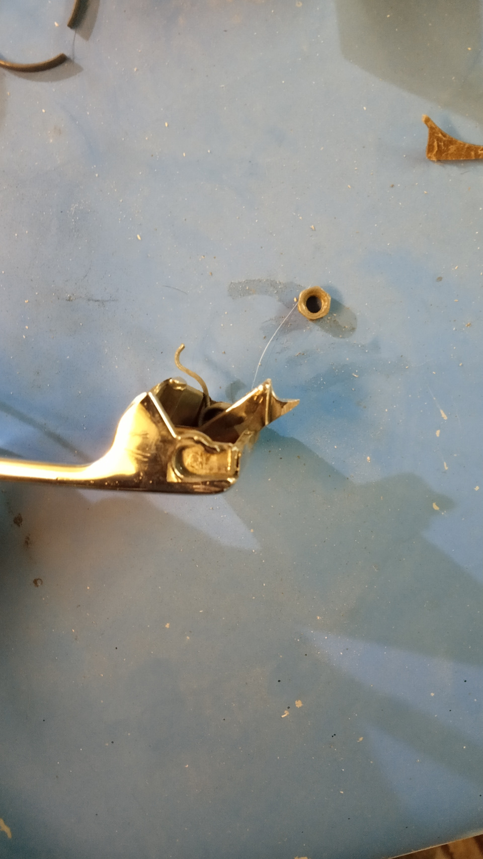

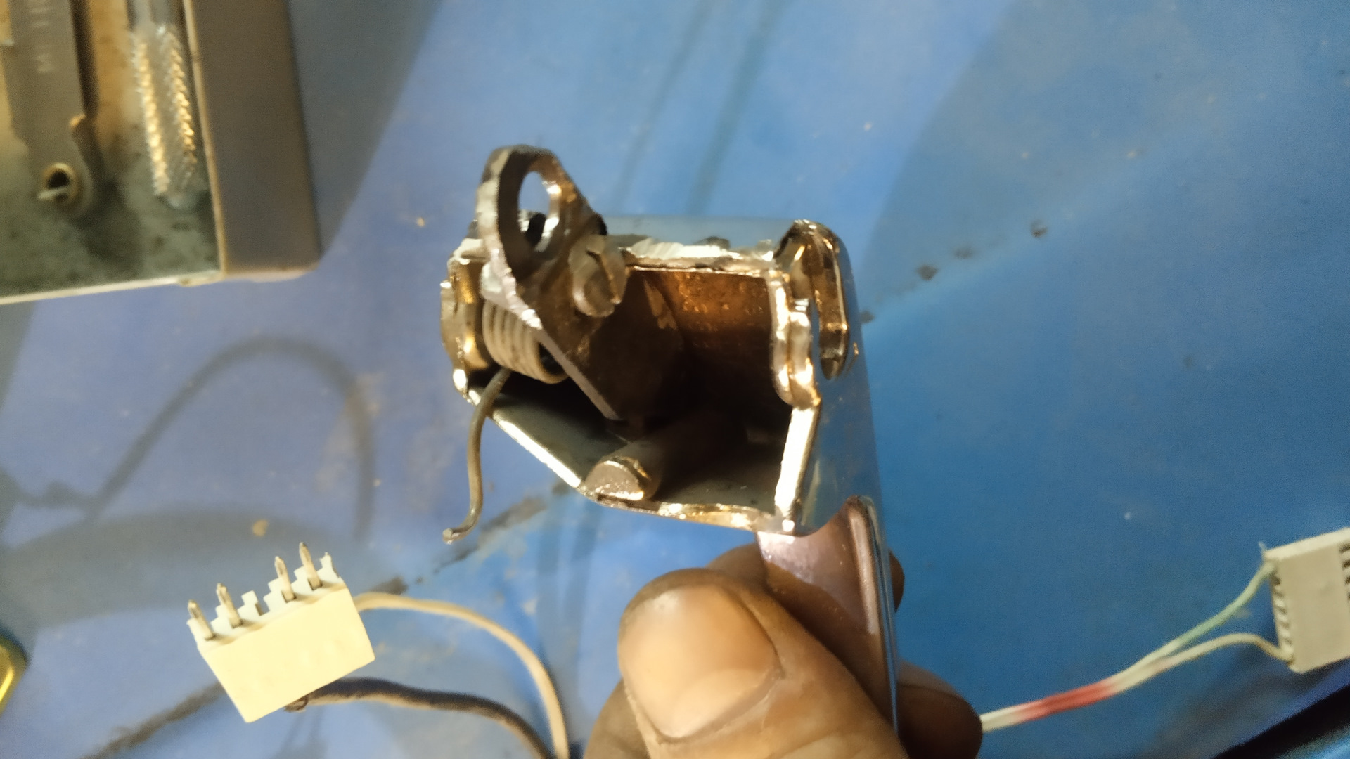

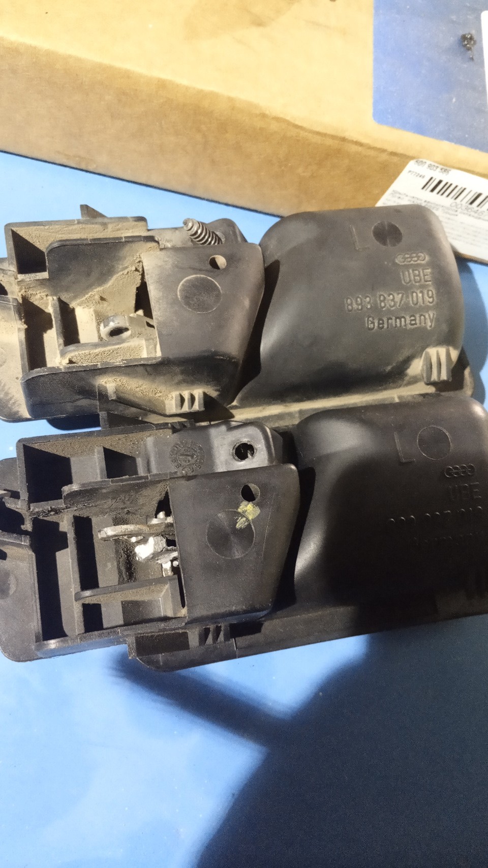

И все было бы хорошо. но приехав домой, попытался открыть дверь. но не тут то было. лопнула ручка…
на быструю руку просверлил, нарезал резьбу и в крутил пластику. как временное решение, думаю имеет право на существование, хотя думаю бегала бы долго, но уже нашел другую …
