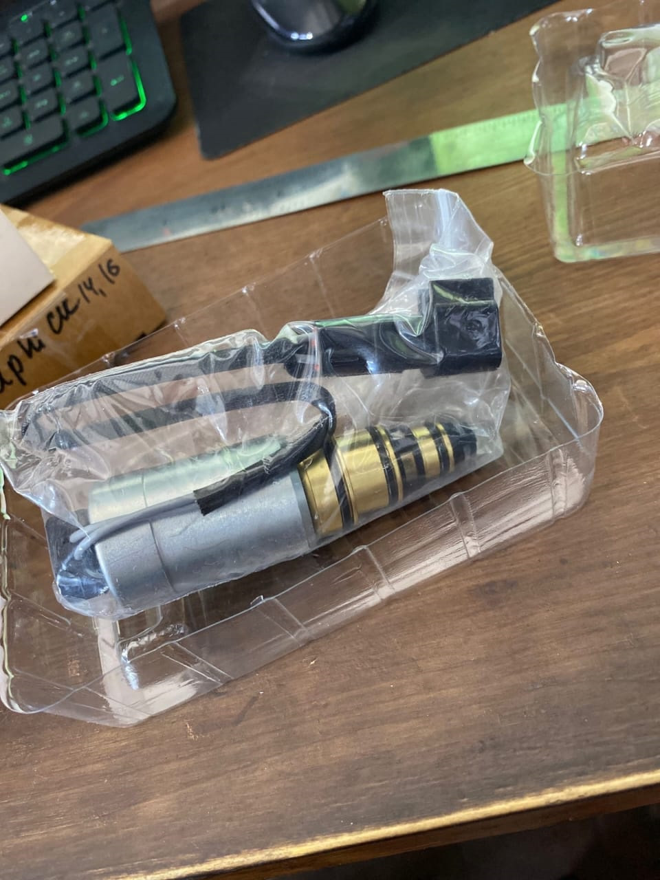

Всех с новым годом друзья. Успел я до нового года завершить все начатое и задуманное завершить. Проделана огромная работа, в которой была и профилактика и доработки и поломки от времени и ресурса той или иной детали. В этой записи я хотел отметить одну особенность с которой я столкнулся, может кому пригодится. Речь пойдет за гул при включении кондиционера, как воет прям в салоне, звук похож как в самолёте, когда он включает двигатель. Самого начала у меня перестал работать кондиционер, он то работал то нет и чтобы сразу не менять компрессор я сначала промыл радиаторы, поменял фильтр осушителя, поменял сам осушитель, салоный фильтр, помыл за одно дренаж с пеной для кондиционера, поменял датчик давления, поменял дросель который находится в районе вентилятора под щетками лобового стекла, проверил сам датчик на компрессоре и по итогу подключая к заправочному аппарату давления все равно ниже допустимого, то есть компрессор не выходит на рабочую мощность. В итоге купил сам компрессор, ориганал с машины из Японии с малым пробегом и поменяли его, и на тебе, давления как на новой машине появилось. Ладно думаю я, поеду протестирую на разных режимах как охлаждает и замечаю что кондюк воет, как гидроусилитель, выключаю вентилятор тишина, читаю драйв у кого что, и по больше степени поиск выдает статистику на вентилятор салона, Но это я сразу ещё до поиска на драйве исключил, там все в порядке, ищу ещё, кто то написал, что у него было такое, Но официал заменил шланг через которых бегает фрион и типа все прошло, сослался на то, что в нем клапан какой-то. У нас их два прям перед впуском, не дорого купил их сразу два, чтобы исключить в какой из них этот клапан, пришли проверяю, нет там ничего, обычные шланги, одним словом думал ещё три дня, сижу в машине и слушаю этот звук, на разных режимах, и понимаю что звук идёт прям со стороны вентилятора, очень похожа на него, Но я точно знаю что это не он. Решил пойти обратной последовательностью и поменять дросель, благо я свой что стоял не выкинул, решили снять новый и вернуть назад старый и о чудо, звук пропал 😃. Попался брак, хочу сразу отметить, что брал я изначально не оригинал, так как не был уверен на тот момент в чем причина отсутствия и присутствия холода. Так что если у кого появится такой звук, не исключаем этот опыт, у кого то может действительно вышел из строя и он будет гудеть.

Сейчас нашёл датчик новый за 5.5 грешно купил его, завтра поменяю проверю. (Тот что на компрессоре)

В общем мне повезло! Датчик заменил и всё заработало . Ура ) спасибо большое

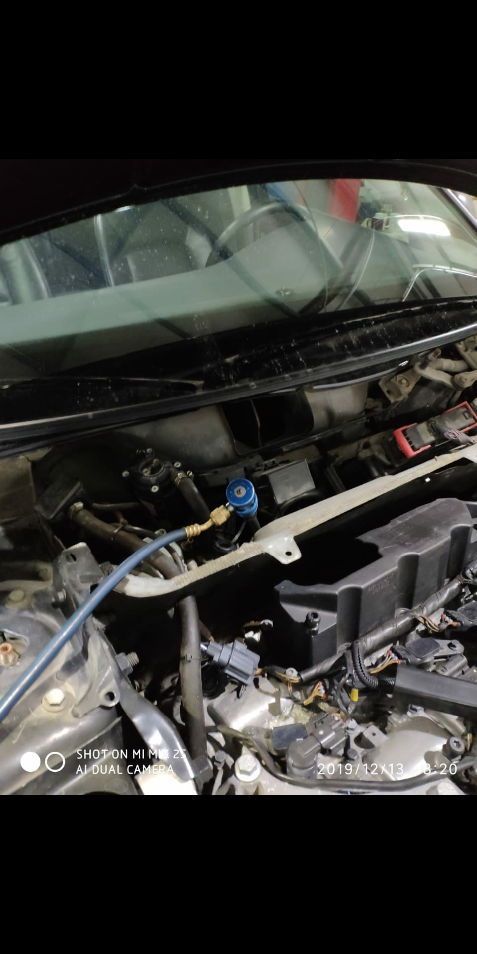

Но вообще, все понятно если получиться к заправке кондиционера, с датчиками. На нем сразу видно по давлению что происходит, как правило, для начала перезаправить, проверить два деления и будет видно. При пробеге 200 тысячи, как правило компрессор начинает умирать.

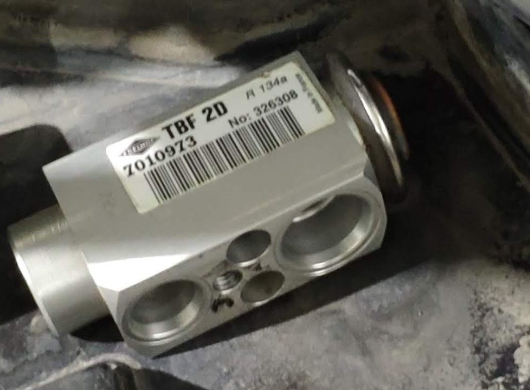

Значит смотри вентилятор, если звук не ушел, тем более не понятно как проявляется у тебя звук. В моем случае, это больше вой гидрачь воет, и при выключение вентилятора звук пропадал. Включаешь плавно вентилятор и вместе добавления делений, вой появляется, вот в этом случае это клапан трв. Если у тебя гудит, звенит, скрепит, то это больше признак самого вентилятора.
Вообще не оно, у меня рёв был соотносим оборотам, как будто тигр рычит прям и ты у него в горле) горловой звук
Приветствую. А можете написать у вас оригинальный радиатор кондиционера или нет? Или уже меняли (прошлый хозяин)?
Я этот клапан так и не поменял, залез, посмотрел, там много чего разобрать надо, как мне показалось и не стал менять! Не большой вой присутствует (трубку это я менял на нового образца), вот если б досконально показали как его менять?..
Одну часть что ближе к мотору защиту открутить, чтобы всю не снимать, выкачать фрион, и там виден этот дросель, раскрутить новый оригинал закрутить. По хорошему конечно защиту всю снимать надо, то есть эту ванночку, Но я снимал без снятия этой ванны. Принципе делов на час полтора не спеша

Эта штука — клапан ТРВ. Практически никогда не ломается.

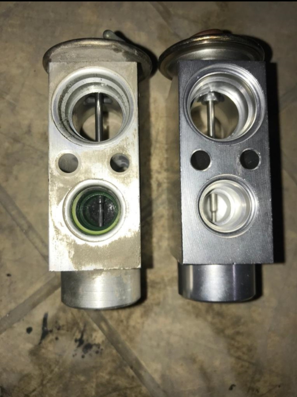

Там ломаться нечему, там лишь дроссель находится внутри, открытие и закрытие, он забивается, он так же может получить задиры, он так же как направляющий может заклинить и двигаться от большого давления компрессора, этот дроссель единственное что может создавать преграду через себя фриону, больше в нашей систему нет ничего на сколько я знаю, и никакие трубок модернизированных у нас в системе нет.

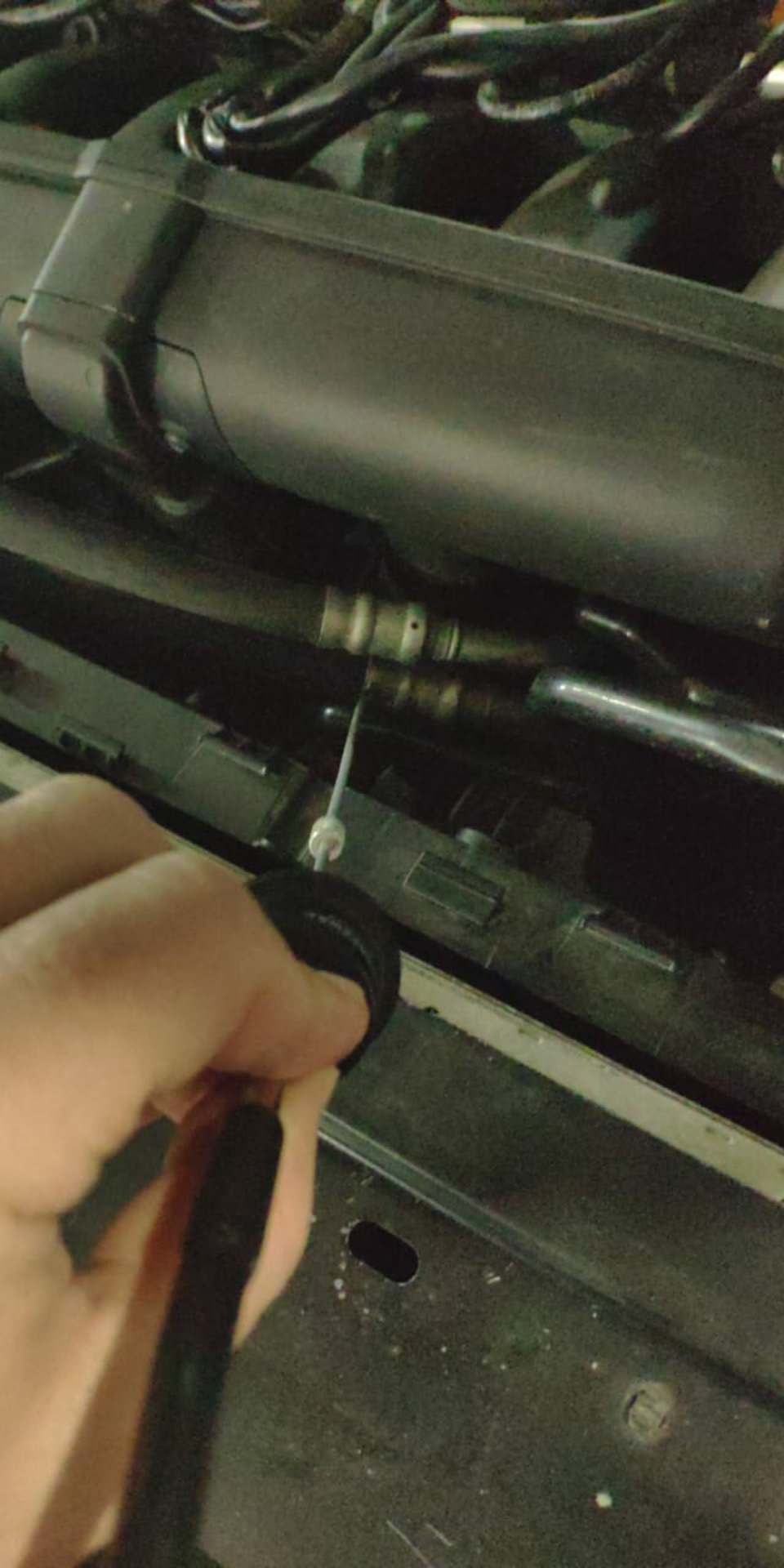

а где он находится? под жабо ?
Где у нас заправка кондиционера подключается, вот в этом районе у нас и трубки под кондиционер проходят, там же снизу он находится, чтобы его снять, надо саму защиту раскрутить к нему так просто не подлезть, Но увидеть можно его там

Я свой почистил предварительно карбом, в нем копать собирается и со временем он может заклинить и не открыться в нужное время или на половину открыться как у меня было и соответственно давления будет давить а он через себя не пропускать и хана компрессору на ровном месте.
